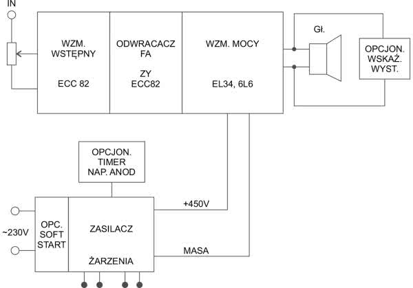

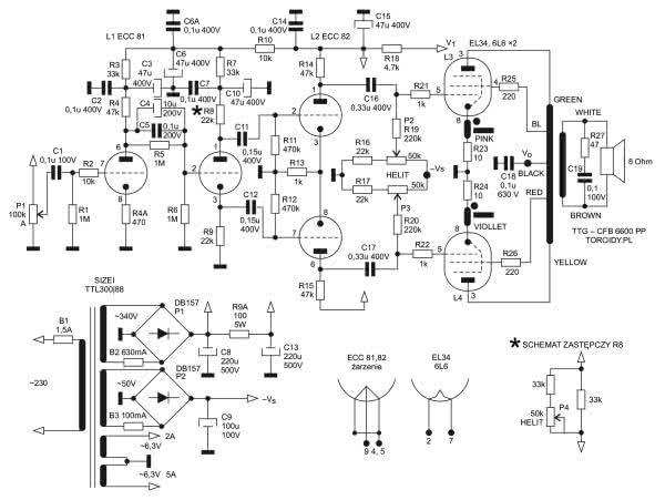

Schemat blokowy wzmacniacza został pokazany na rysunku 1 a dokładny schemat elektryczny pokazuje rysunek 2.
Rysunek 1. Schemat blokowy wzmacniacza
Rysunek 2. Schemat elektryczny wzmacniacza
Stopień sterujący to typowy wzmacniacz różnicowy z dzielonym obciążeniem znany od lat 50-tych ubiegłego wieku we wzmacniaczach Williamsona.
Ciekawym rozwiązaniem jest stopień sterujący opisany przez Johna Broskiego w Tube Cad Journal. Dzielnik napięciowy w obwodzie siatki sterującej drugiego stopnia ustala odpowiedni punkt pracy tego stopnia powodujący znakomitą symetryzację przebiegów sterujących odwracaczem fazy oraz tłumieniem zakłóceń sieci. Zasilacz jest pozbawiony dławika, a mimo to brum sieci nie jest słyszalny z odległości 10 cm od głośnika.
Można pokusić się o zminimalizowanie zniekształceń nieliniowych zmieniając wartość rezystora anodowego R8 22 kΩ w drugiej lampie tak jak pokazuje schemat zastępczy dla R8. Trzeba wysterować wzmacniacz sygnałem prostokątnym o częstotliwości 100 Hz prawie do pełnego wysterowania i słuchając w głośniku minimalnego przesterowania sygnału należy regulować wartość R8. Można oczywiście podłączyć miernik zniekształceń harmonicznych i uzyskać jeszcze lepszy efekt.
Sposób podłączenia transformatora głośnikowego typu TTG-CFB 6600 PP pokazuje schemat na rysunku 1. Uzwojenia transformatora muszą być podłączone ściśle według reżimu ustalonego przez producenta do anod, siatek drugich oraz uzwojeń CFB. W innym przypadku będą występowały albo silne zniekształcenia albo dodatnie sprzężenia w układzie. Uzwojenie wtórne nie musi być nigdzie podłączane, chyba że zastosujemy wskaźnik wysterowania.
W katody szeregowo z uzwojeniem CFB włączone są rezystory 10 Ω 1% w celu precyzyjnego ustawienia BIAS-u. Zalecany jest prąd anodowy 45 mA. Na tym rezystorze ustala się napięcie 0,45 V precyzyjnym helitrimem w siatkach sterujących lamp mocy. Sprzężenie katodowe powoduje zmniejszenie zniekształceń THD.

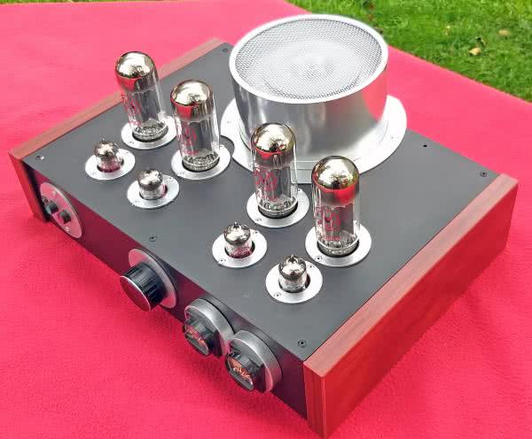

Gotowy wzmacniacz pokazany jest na fotografii tytułowej. Na fotografii 3 pokazano konstrukcję górnej ściany obudowy z miejscami na lampy oraz wentylowaną osłoną transformatora.

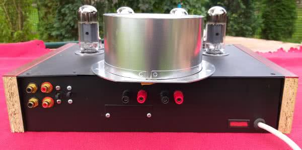

Fotografia 4. Widok tylnej ścianki obudowy

Tylna ścianka obudowy jest widoczna na fotografii 4. Widok wnętrza wzmacniacza pokazuje fotografia 5 natomiast fotografia 6 to widok konstrukcji ze zdemontowanymi płytkami stopni wzmacniających.
