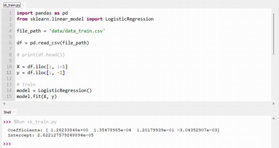

W projekcie zastosowano model regresji logistycznej z biblioteki scikit-learn [6], powszechnie używany w zadaniach klasyfikacji binarnej. Model oblicza prawdopodobieństwo przynależności do jednej z klas na podstawie funkcji sigmoidalnej opisanej wzorem:
gdzie z = coefficients X + intercept
X jest wektorem kolumnowym zawierającym klasyfikowane cechy wejściowe (dane z czujników). Wektor wierszowy coefficients, zawierający wagi modelu, a także stała intercept wyznaczane są podczas treningu.
Do trenowania modelu, czyli obliczenia wektora coefficients i stałej intercept, przeznaczony jest kod w pliku sk_train.py. Jest to program w języku Python3, do uruchomienia w standardowym interpreterze Pythona. Do poprawnego działania wymaga zainstalowanego pakietu pandas i scikit-learn (np. komendą pip install pandas scikit-learn). Dane treningowe powinny być umieszczone w podkatalogu data, w pliku data_train.csv (każdy wiersz zawiera oddzielną próbkę danych pomiarowych, ostatnia kolumna jest etykietą – zero oznacza brak pożaru, zaś jedynka – pożar).
Wyniki wykonania sk_train.py na przykładowych danych pokazane są na rysunku 1.
Rysunek 1. Rezultat wykonania z użyciem skryptu sk_train.py na przykładowych danych

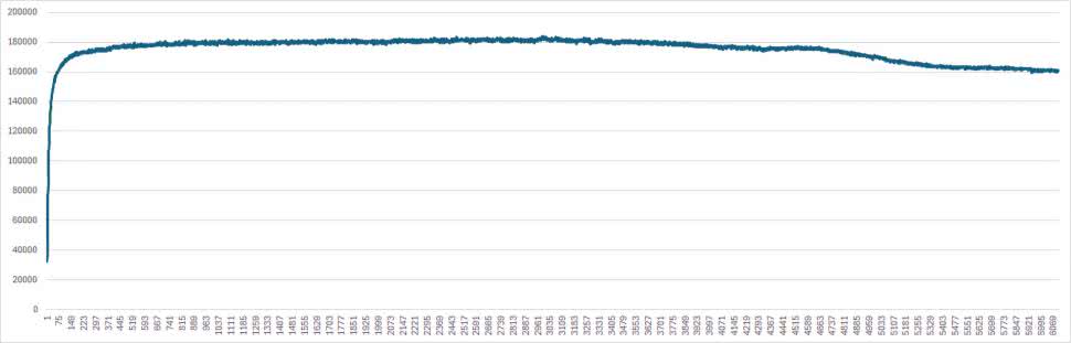

Po rozpoczęciu pomiarów wartość odczytu gazu (rezystancja) czujnika BME688 szybko rośnie i utrzymuje się na wysokim poziomie (rysunek 2). W przypadku wystąpienia gazów typowych dla pożaru (związki siarki) rezystancja szybko maleje do niskiej wartości (typowo około 2000).
Z uwagi na to, że powstawanie pożaru jest zwykle dosyć wolnym zjawiskiem, zdecydowano się na realizację pomiarów w 5...10 sekundowych odstępach czasu.
Testy wykonywane były przy prowizorycznym, sztucznym pożarze. Wykazały one istotną zmianę temperatury, a także widoczne zmiany ciśnienia, wilgotności stężenia gazu (rezystancji czujnika). Eksperyment pokazał, że każda ze zmierzonych wartości może mieć znaczenie przy wykrywaniu pożaru.
Rysunek 2. Typowe wartości odczytu gazu (rezystancja) czujnika BME688 (dane za okres ok. 2 godzin)

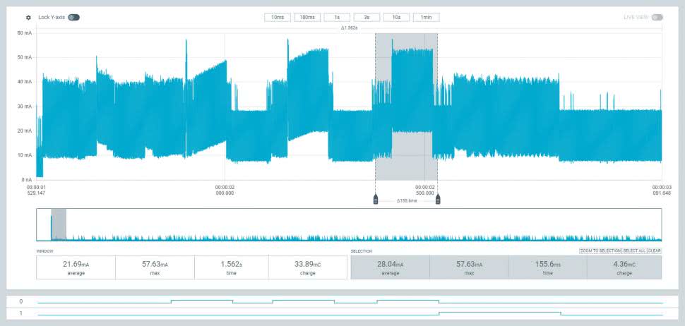

Do dynamicznego pomiaru prądu zasilania bardzo dobrze nadaje się zestaw Power Profiler Kit II (PPK2) firmy Nordic Semiconductor. Jest to samodzielny układ, który bez zewnętrznego sprzętu może mierzyć i dostarczać prądy od poniżej 1 μA do 1 A. Praktyka pokazuje, że zakres pracy rozciąga się do ok. 2 A, symaga to jednak dołączenia dodatkowego portu USB do drugiego gniazdka PPK2. Bardzo przydatne jest osiem kanałów cyfrowych, próbkowanych synchronicznie z prądem. Dokładny opis PPK2 zamieszczono w artykule „Profilowanie mocy z zastosowaniem Power Profiler Kit II” [4].
Pomiary zasilania wykonano przy zasilaniu szyny VSYS płytki napięciem 4,118 V (typowym dla akumulatora Li-Po), bez dołączonego do płytki kabla USB i płytki debugprobe. Pobór prądu w trakcie pierwszego bloku pomiarowego (po uruchomieniu programu) pokazano na rysunku 3. Kanały cyfrowe sygnalizują czas wykonywania operacji (poziom wysoki): CH0 – pomiar i odczyt czujnika BME688, CH1 – przetwarzanie i wyświetlanie danych. Dla pierwszego i drugiego pomiaru wykonywanego przez czujnik BME688 prąd grzania nie jest stabilny. Status odczytów temperatury grzejnika czujnika pokazuje niestabilność pierwszego pomiaru i stabilność dwóch następnych. Wygląda na to, że w przypadku drugiego pomiaru nie jest to do końca prawdziwe – niestabilność występuje wtedy, gdy czas grzania nie jest wystarczający do osiągnięcia wymaganej temperatury, lub gdy żądaną temperaturę ustawiono na wartość nieosiągalnie wysoką.
Rysunek 3. Prąd zasilania układu detektora
Przy włączeniu zasilania płytki Pico 2 występuje przez 0,88 ms prąd rozruchowy o maksymalnej wartości 0,61 A. Może to stwarzać problemy w przypadku źródeł zasilania niskiej mocy (np. odnawialnych).
Średni poziom poboru prądu przez układ podczas operacji pomiaru i odczytu czujnika BME688 wynosi 28,04 mA, przy czym prąd fazy grzania dochodzi do ok. 32,46 mA. Przy średnim poborze prądu przez procesor na poziomie 16,72 mA daje to wynik dla czujnika (w czasie pomiaru) ok. 11,32 mA oraz w czasie grzania: 15,74 mA (ok. 100 ms). Średni pobór prądu całego układu wynosi ok. 17,44 mA przy powtarzaniu bloku pomiaru co ok. 15,74 s. Przy użyciu akumulatora o pojemności 3200 mAh energii wystarczy na około 183 godziny użytkowania, co jest równe ponad 7 dniom ciągłej pracy. Wyraźnie brakuje tutaj funkcji usypiania procesora podczas oczekiwania na następny pomiar. Dodanie obsługi komunikacji USB oraz portu USB tylko minimalnie zwiększa pobór prądu.
