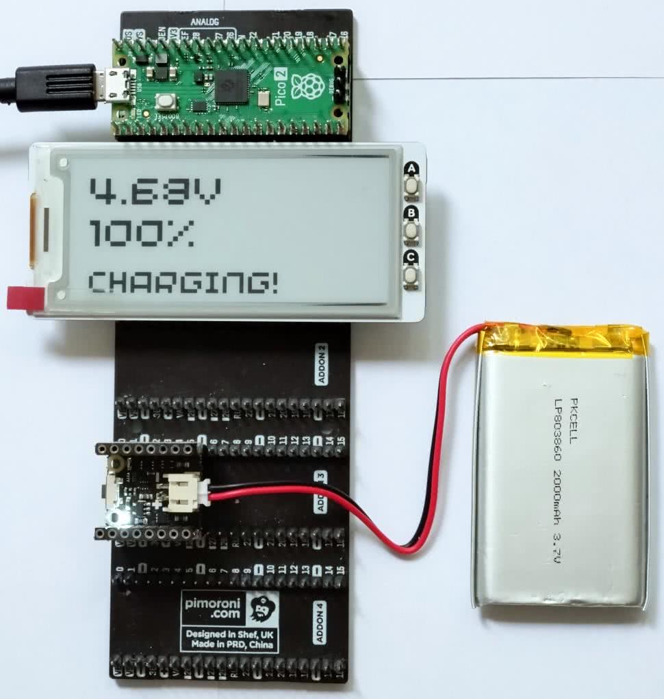

Płytka Li-Po SHIM for Pico firmy Pimoroni [3] jest małą i tanią nakładką na płytkę Pico/Pico 2. Umożliwia ona podłączenie akumulatora Li-Po/Li-Ion do zestawu z możliwością jego ładowania z gniazdka USB płytki Pico.
Na płytce Li-Po SHIM znajdują się:
  • układ scalonej ładowarki MCP73831 (Microchip),
  • układ zabezpieczenia baterii XB6096I2S (XySemi),
  • przycisk zasilania,
  • 2-biegunowe złącze JST PH z zaznaczoną polaryzacją na płytce,
  • wskaźniki LED zasilania i ładowania.
Ładowarka MCP73831 zapewnia automatyczne ładowanie z trybami stałego prądu (ustawionym na 215 mA) i stałego napięcia (4,20 V). Wejście jest na stałe dołączone do szyny VBUS płytki Pico (z gniazdka USB), a wyjście do gniazdka JST oraz szyny VBAT. Wyjście STAT układu, podłączone do czerwonej diody LED, sygnalizuje ładowanie. Układ monitoruje napięcie akumulatora i po jego obniżeniu automatycznie przechodzi do ładowania.
Układ XB6096I2S zabezpiecza przed odwrotnym podłączeniem zasilania lub akumulatora Li-Po/Li-Ion, a także chroni przed przeładowaniem, nadmiernym rozładowaniem i zwarciem ogniwa. Układ jest włączony pomiędzy ujemny zacisk akumulatora a masę.
Białą diodę LED dołączono do szyny 3V3 płytki Pico – sygnalizuje ona działanie zestawu.
Przycisk zasilania, dołączony do układów logiki cyfrowej, włącza/wyłącza sygnał POWER_EN, podpięty do wejścia 3V3_EN płytki Pico. Umożliwia to włączanie i wyłączanie przetwornicy DC/DC 3,3 V zasilającej procesor. Po pierwszym dołączeniu zasilania USB płytka Li-Po SHIM ładuje akumulator, ale utrzymuje wyłączone zasilanie 3V3 procesora. Uruchomienie całości wymaga naciśnięcia przycisku zasilania. Potem podtrzymywanie zasilania z akumulatora i kontynuowanie pracy po podłączeniu USB odbywa się automatycznie.
Dwa tranzystory MOSFET dołączone do tego sygnału umożliwiają automatyczne podłączanie szyny VBAT do szyny VSYS w celu podtrzymania zasilania płytki Pico.
Płytka Li-Po SHIM jest nakładana na moduł główny Pico od spodu, tak aby przycisk zasilania znajdował się po tej samej stronie, co port USB. Oznacza to konieczność wlutowania do płytki Li-Po SHIM żeńskich gniazd goldpin, najlepiej z długimi pinami od góry. Do podłączenia najwygodniej jest zastosować ekspander szyny Pico Omnibus (PIM556) lub Pico Decker (PIM555) (fotografia 1).
Fotografia 1. Płytka Li-Po SHIM dołączona do ekspandera Pico Decker
Płytka Li-Po SHIM nie wymaga oprogramowania. Producent udostępnia natomiast przykładowy program w języku Python do pomiaru napięcia akumulatora – wymaga on dołączenia wyświetlacza, np. Pico INKY (fotografia 1). Program sprawdza obecność napięcia na szynie VBUS zasilanej z gniazdka USB poprzez odczyt stanu wejścia GP24 z dzielnika rezystancyjnego (1/2), dołączonego do szyny VBUS. Wykonuje też odczyt podzielonego napięcia (1/3) szyny VSYS z wejścia ADC3 (GP29). Odczyt ten jest niedokładny ze względu na bardzo zaszumione zasilanie wewnętrznego przetwornika ADC procesora.

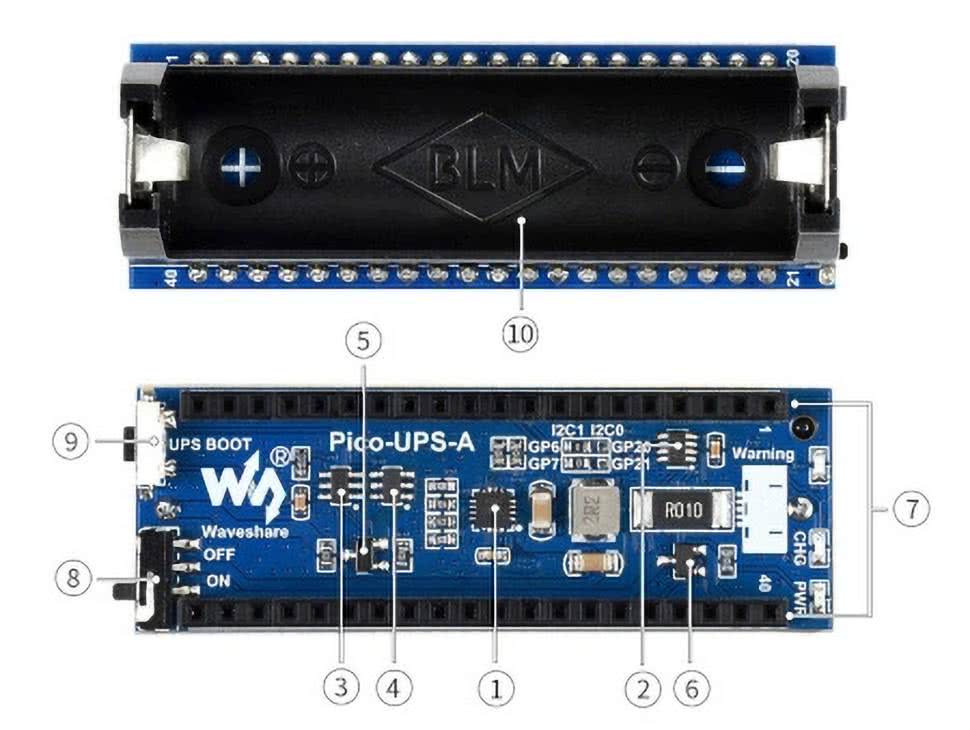

Pico-UPS-A to moduł UPS w postaci nakładki na płytkę Pico/Pico 2 [4]. Jest wyposażony w koszyk na pojedyncze ogniwo akumulatora Li-Ion typu 14500.

Rysunek 1. Moduł Pico-UPS-A [4]
Rozmieszczenie elementów na płytce Pico-UPS-A (rysunek 1):
  1. układ ładowania akumulatorów Li-Ion ETA6003,
  2. układ monitorowania napięcia/natężenia prądu INA219,
  3. układ zabezpieczający akumulator litowo-jonowy S8261,
  4. układ zabezpieczenia przeciążeniowego akumulatora litowo-jonowego FS8205,
  5. układ zabezpieczenia przed odwrotnym podłączeniem akumulatora AO3400,
  6. układ zapobiegający prądowi wstecznemu SI2305,
  7. złącza do bezpośredniego podłączenia do Raspberry Pi Pico,
  8. włącznik zasilania UPS,
  9. przycisk aktywacji, który włącza obwód zabezpieczający po wymianie akumulatora,
  10. uchwyt akumulatora 14500.
Dodatkowo na płytce są zamontowane trzy diody LED sygnalizujące: odwrotne podłączenie akumulatora, ładowanie akumulatora (niebieska) oraz zasilanie 3V3 płytki Pico.
Ładowarka ETA6003 zapewnia automatyczne ładowanie z trybami stałego prądu (ustawiony na 215 mA) i stałego napięcia 4,20 V. Wejście jest na stałe dołączone do szyny VBUS płytki Pico (z gniazdka USB) z ograniczeniem poboru prądu do 2 A. Wyjście SYS jest dołączone poprzez wyłącznik zasilania i tranzystor MOSFET do szyny VSYS. Wyjście STAT układu, dołączone do diody LED, sygnalizuje ładowanie. Układ monitoruje napięcie akumulatora i po jego nadmiernym obniżeniu automatycznie przechodzi do trybu ładowania.
Wejście IN- układu INA219 jest bezpośrednio podłączone do dodatniego bieguna akumulatora, a IN+ – do wejścia BAT ładowarki.
Płytka Pico-UPS-A nie wymaga oprogramowania do pracy. Producent udostępnia sterownik układu INA219 umożliwiający pomiar napięcia akumulatora w językach Python oraz C.

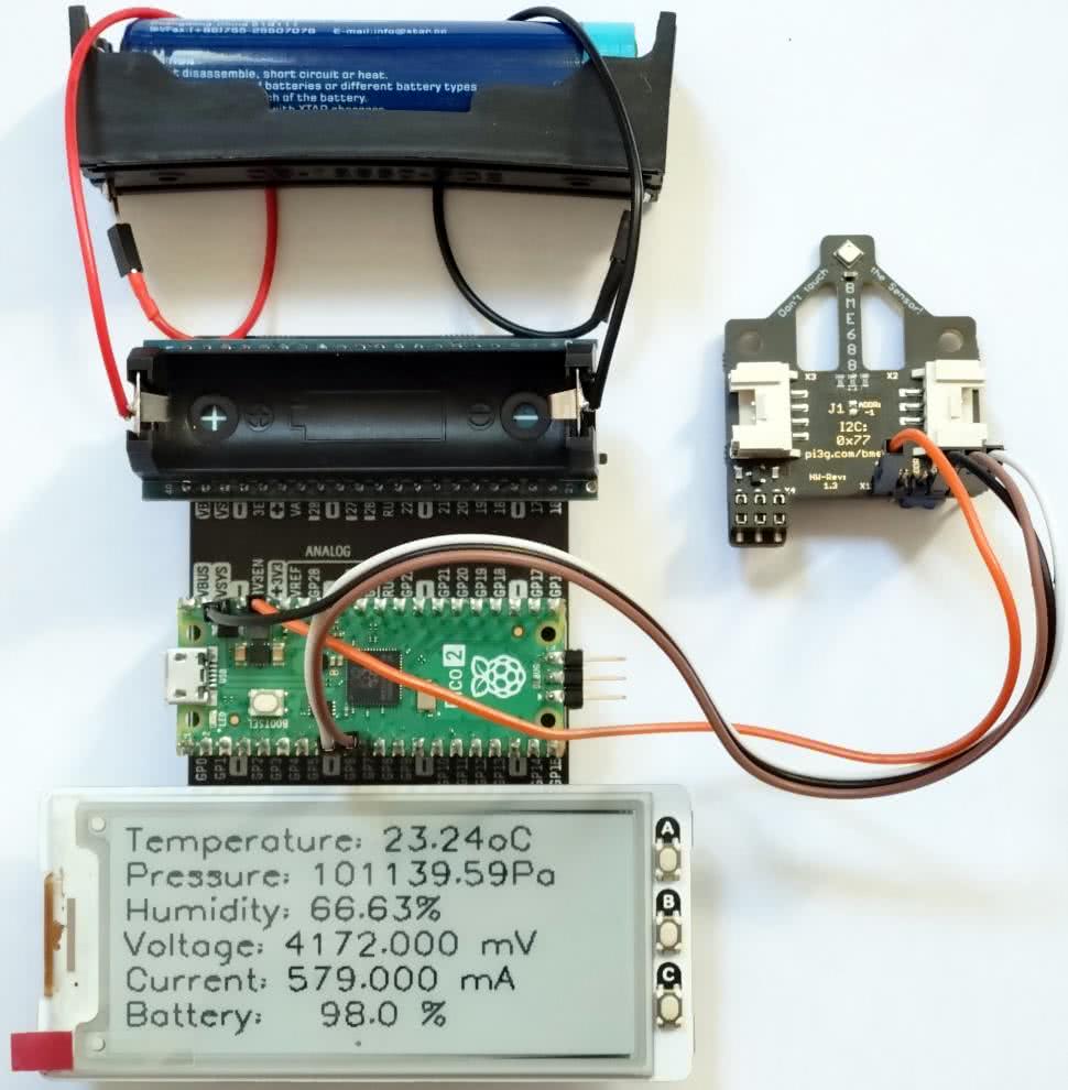

Zbudowany układ pomiarowy składa się z płytki Pico 2, Pico-UPS-A, ekspandera Pico Omnibus, wyświetlacza Pico INKY, płytki z czujnikiem BME688 oraz akumulatora XTAR 18650 2600 mAh (fotografia 2). Do obsługi układu INA219 został opracowany program pomiarowy w języku Python, opisany poniżej.
Fotografia 2. Płytka Pico-UPS-A dołączona do ekspandera Pico

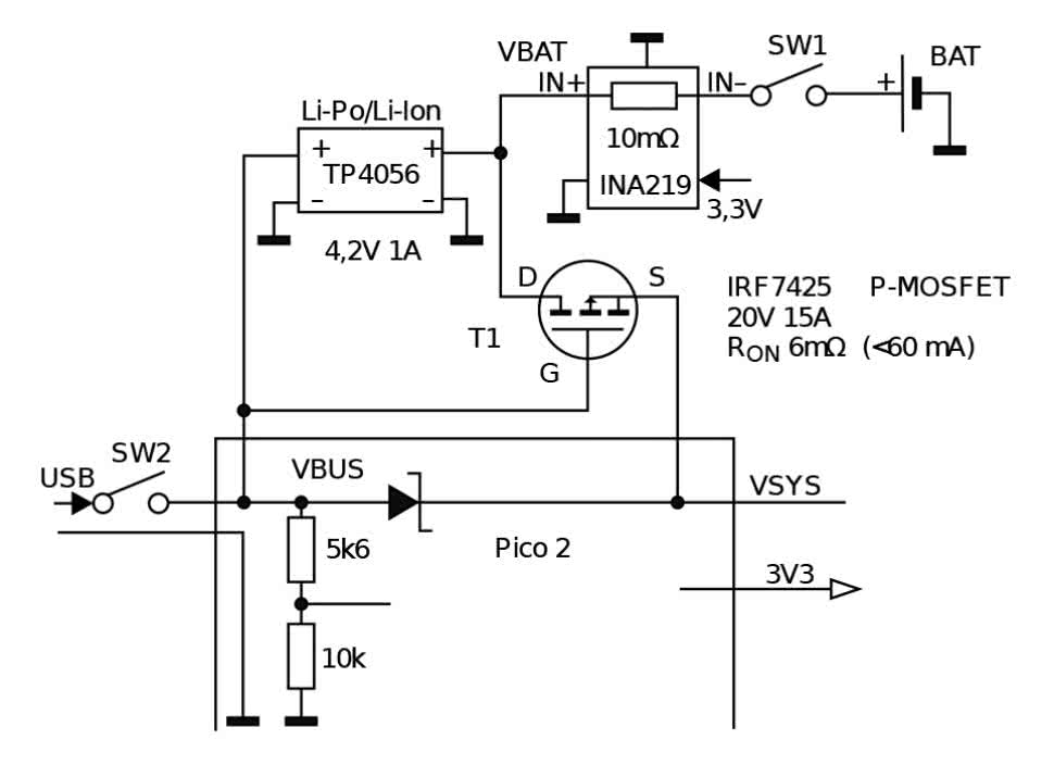

Własną konfigurację podtrzymania zasilania płytki Pico/Pico 2 można zrealizować według dokumentacji płytki [2]. W opisywanym projekcie zostały dodatkowo zastosowane: obwody pomiaru prądu i napięcia, ładowarka akumulatorów, czujnik parametrów środowiska i wyświetlacz.
Rysunek 2. Konfiguracja pomiarowa

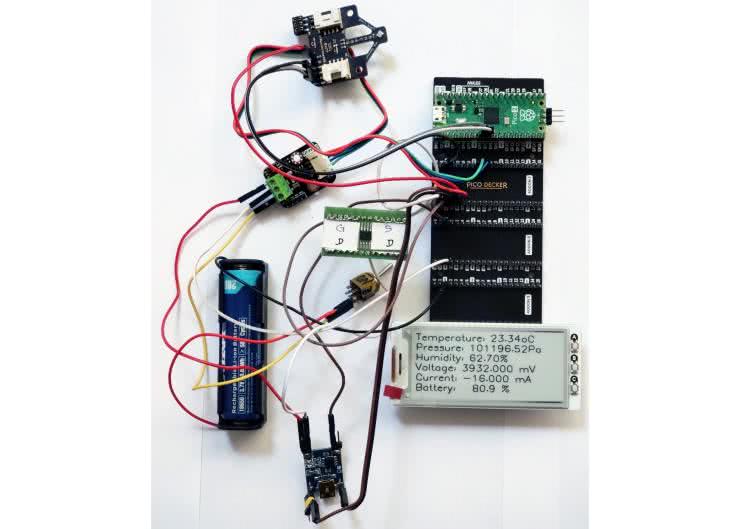

Układ pomiarowy (fotografia tytułowa) został skompletowany w następującej konfiguracji (rysunek 2):
  • płytka Raspberry Pi Pico 2 [1],
  • wyświetlacz Pico Inky Pack (PIM634),
  • ekspander Pico Decker (PIM555),
  • czujnik środowiskowy BME688 [10],
  • DFRobot Gravity v2.1.0 (INA219) [5],
  • akumulator Li-Ion 18650 XTAR 2600 mAh [9],
  • ładowarka Li-Po TP4056 [6],
  • tranzystor PMOSFET IRF7425.
Ponieważ zastosowany akumulator ma wbudowane zabezpieczenia, to nie jest potrzebny żaden dodatkowy układ zewnętrzny.
Zastosowana ładowarka akumulatorów wprowadza stosunkowo niewielkie zakłócenia w fazie ładowania, a po naładowaniu praktycznie się wyłącza. Wejście ładowarki jest na stałe dołączone do szyny VBUS. Po naładowaniu akumulatora wyjście jest dezaktywowane, zaś przy braku napięcia na szynie VBUS wyjście ładowarki pozostaje odłączone i (praktycznie) nie pobiera ona prądu. Jedyny sposób określania stanu ładowania/naładowania to obserwacja diod LED, gdyż procesor nie ma możliwości ich odczytania.
Układ INA219 jest na stałe dołączony do akumulatora, lecz pracuje tylko wtedy, gdy obecne jest zasilanie na szynie 3V3. Nawet gdy płytka z INA219 nie ma zasilania, prąd z akumulatora nadal może zasilać resztę obwodów.
W projekcie został zastosowany tranzystor MOS o niskiej rezystancji. Tranzystor pozostaje wyłączony, gdy na szynie VBUS jest obecne napięcie – szyna VBAT ładowarki jest wtedy odłączona. Przy braku napięcia na szynie VBUS, tranzystor zostanie włączony i napięcie z akumulatora jest praktycznie bezpośrednio (poprzez rezystancję RDS(on) równą około 18 mΩ) podawane na szynę VSYS płytki Pico 2.
Istnieje możliwość komunikacji układu z innym systemem komputerowym za pośrednictwem łącza UART. Przy zastosowaniu płytki Raspberry Pi Pico 2W dochodzi do tego także możliwość komunikacji bezprzewodowej poprzez Wi-Fi lub Bluetooth.

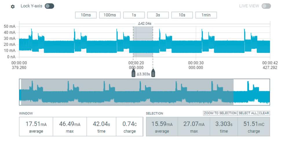

Próba zastosowania PPK2 w trybie miernika do pomiaru prądu akumulatora nie powiodła się. Po podaniu zasilania z ogniwa poprzez miernik procesor nie był w stanie się uruchomić. Pico2 ma duży prąd rozruchowy rzędu 0,6 A. Prawdopodobnie problem jest spowodowany zbyt dużą rezystancją wewnętrzną PPK2 na początku pomiaru (automatyka zakresów). W tej sytuacji PPK2 został zastosowany w trybie zasilacza i dołączony do układu w miejsce akumulatora, podając napięcie 4,076 V. Dynamiczny pomiar prądu zasilania układu z „akumulatora” został pokazany na rysunku 3. W okresie pracy procesora w trybie sleep pobór prądu wynosi ok. 16 mA i ta wartość zgadza się z pomiarem dokonanym przez INA219. Wartość średnia jest trochę wyższa.
