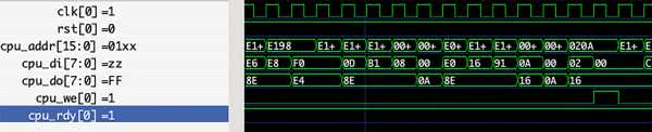

Interfejs zewnętrzny został dostosowany do specyfiki implementacji FPGA i ma dwie oddzielne magistrale: danych wejściowych (DI), oraz wyjściowych (DO). Mikroprocesor może współpracować jedynie z pamięciami synchronicznymi, gdzie dane na magistrali DI są oczekiwane w kolejnym cyklu po wystawieniu sygnału na magistrali adresowej ADDR. Pozostałe sygnały takie jak RDY, NMI, IRQ są zgodne z oryginalnym mikroprocesorem 65C02. Przykładowe sygnały na magistrali podczas wykonania programu z pamięci synchronicznej zostały pokazane na rysunku 2.
Rysunek 2. Przykładowe sygnały na magistrali podczas wykonania programu z pamięci synchronicznej
Jeżeli mikroprocesor chce odczytać dane z pamięci linia WE ustawiana jest w stan 0 a następnie w kolejnym cyklu mikroprocesor odczytuje dane z magistrali DI. W przypadku gdy procesor chce zapisać dane wystawia sygnał WE jednocześnie wystawiając dane do zapisu na magistrali WE.

  • make sim – dokonuje syntezy oraz symulacji projektu z wykorzystaniem pakietu icarus-verilog. W wyniku tego powstają pliki wynikowe LXT, które następnie możemy załadować do narzędzia służącego do wyświetlania wykresów GTK Wave;

  • sim – pliki testbench służące do weryfikacji poprawności działania plików źródłowych. Główne jednostki testowe powinny mieć nazwę kończącą się suffixem _top.v. Dla wszystkich plików top generowane są pliki stanowiące wynik symulacji w postaci przebiegów czasowych dla programu GTK Wave.
