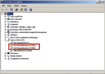

Do portu szeregowego modułu BBMobile (piny 18 – TxD, 19 – RxD, 20 – Gnd) podłączamy konwerter USB ↔ UART. Na komputerze PC instalujemy niezbędne dla niego sterowniki. Po tej operacji w systemie pojawią się wirtualne porty COM, których numery można sprawdzić, otwierając menadżera urządzeń, jak pokazuje rysunek 1.
Rysunek 1. Wirtualne porty COM, których numery są widoczne w menadżerze urządzeń

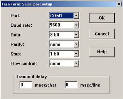

Rysunek 2. Parametry transmisji

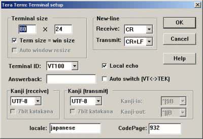

W menu Setup → Serial Port ustawiamy parametry transmisji, jak pokazuje rysunek 2, a w Setup → Terminal parametry samego terminalu jak na rysunku 3.
Rysunek 3. Konfiguracja terminalu

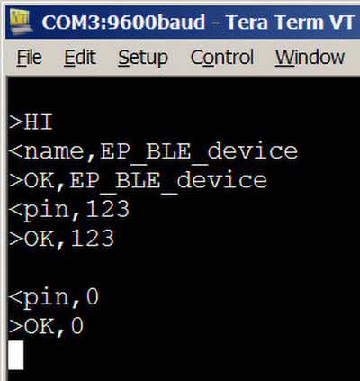

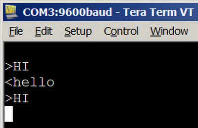

Oczywiście wybrany numer portu COM musi odpowiadać istniejącemu w systemie i skojarzonemu z konwerterem USB ↔ UART. Teraz włączamy zasilanie modułu i na ekranie spodziewamy się powitania, dzięki któremu już wiemy, że kolejne komunikaty wysyłane przez moduł będą do nas docierać bez zakłóceń. Pozostaje jeszcze sprawdzić komunikację od terminalu do modułu. Wpisujemy zatem komendę: <hello i naciskamy Enter. Jeśli ekran terminalu wygląda teraz tak, jak ten z rysunku 4, to mamy pewność, że komunikacja z modułem działa prawidłowo w obie strony.
Rysunek 4. Efekt poprawnej komunikacji z modułem

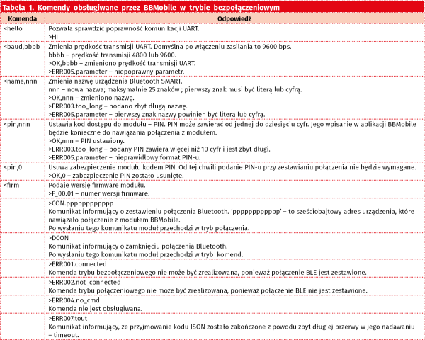

Teraz, gdy połączenie BLE nie jest jeszcze zestawione, możemy skonfigurować kilka funkcji modułu. Komendy dostępne w trybie bezpołączeniowym zawiera tabela 1.
Komenda <name pozwala zmienić domyślną nazwę modułu na dowolną inną o maksymalnej długości 25 znaków. Wpisując <name,EP_BLE_device, sprawimy, że od tej chwili podczas skanowania na liście dostępnych urządzeń pojawi się nasza nazwa: EP_BLE_device. Bardzo przydatną funkcją jest możliwość ustawienia kodu dostępu do modułu. PIN może zawierać od jednej do dziesięciu cyfr, których wpisanie będzie wymagane do otwarcia połączenia. Po wpisaniu do UART-a komendy <pin,123 i naciśnięciu Enter moduł jest zabezpieczony kodem ‘123’. Rysunek 5 pokazuje przebieg komunikacji podczas przeprowadzanej zmiany powyższych parametrów. Ostatnia komenda <pin,0 usuwa zabezpieczenie kodem pin (każdy numer zaczynający się od zera wyłącza ochronę).
Rysunek 5. Przebieg komunikacji podczas zmiany parametrów

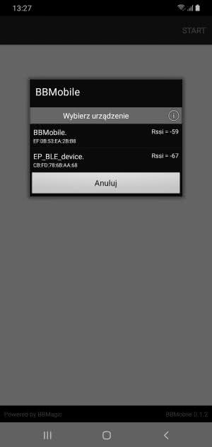

Gdy w aplikacji BBMobile dotkniemy guzika START znajdującego się w prawym górnym rogu ekranu, rozpocznie się proces skanowania w poszukiwaniu kompatybilnych urządzeń Bluetooth Low Energy. Rysunek 6 pokazuje zrzut ekranu smartfona z wynikiem skanowania.
Rysunek 6. Zrzut ekranu smartfona z wynikiem skanowania dostępnych urządzeń Bluetooth

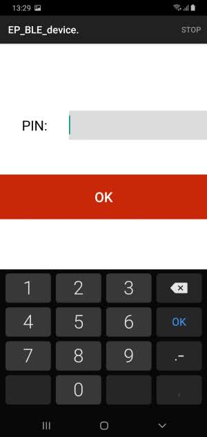

Na liście pojawił się również nasz moduł EP_BLE_device. Jeśli nie jest on zabezpieczony kodem PIN, to po jego wybraniu z listy połączenie BLE zostaje zestawione i możliwe jest przesłanie kodu JSON budującego interfejs aplikacji. Jak pokazuje rysunek 7, jeśli kod zabezpieczający został ustawiony, to na ekranie urządzenia mobilnego zobaczymy prośbę o jego podanie.
Rysunek 7. Prośba o podanie kodu zabezpieczającego

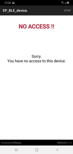

Po wpisaniu błędnego PIN-u otwarcie połączenia z modułem BBMobile nie będzie możliwe, a ekran wypełni komunikat jak ten, pokazany na rysunku 8. W tym przypadku pozostaje naciśnięcie guzika STOP w prawym górnym rogu ekranu aplikacji. Po wprowadzeniu poprawnego kodu zabezpieczającego połączenie jest zestawiane i moduł BBMobile oczekuje na przesłanie przez UART struktury aplikacji w postaci kodu JSON.
Rysunek 8. Efekt działania aplikacji po wpisaniu błędnego kodu zabezpieczającego
