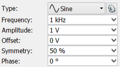

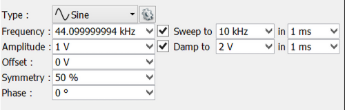

Na rysunku 3 zilustrowano interfejs trybu simple generatora. Znaczenie poszczególnych pól:
  • Type - kształt przebiegu (np. sinusoidalny, prostokątny).
  • Frequency - częstotliwość przebiegu.
  • Amplitude - amplituda przebiegu.
  • Offset - składowa stała sygnału.
  • Symmetry - symetria przebiegu.
  • Phase - przesunięcie fazy przebiegu.
Symbol koła zębatego w prawym górnym rogu umożliwia dodanie kształtu przebiegu przez zastosowanie trybu custom, import z pliku lub edycję istniejącego przebiegu.
Rysunek 3. Tryb „simple” generatora

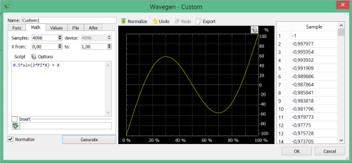

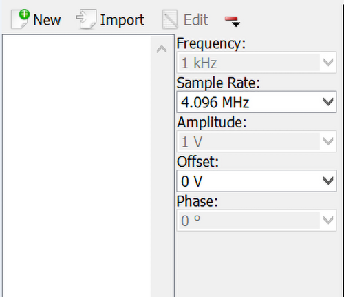

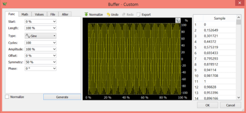

Na rysunku 5 zilustrowano interfejs trybu "custom" generatora. Przycisk "New" umożliwia dodanie nowego przebiegu - otwiera okno pokazane na rysunku 6.
Rysunek 6. Okno edycji nowego kształtu przebiegu
Przycisk "Import" pozwala na wczytanie przebiegu z pliku (dźwięk, tekst, arkusz kalkulacyjny), "Edit" umożliwia edycję istniejącego przebiegu a znak "-" usuwa istniejący przebieg.
W polu po lewej stronie są umieszczone istniejące przebiegi użytkownika, a po prawej stronie wypisane są parametry syntezy: częstotliwość sygnału, częstotliwość próbkowania, amplituda, składowa stała, przesunięcie fazy.
Tworzenie przebiegu o pożądanym kształcie może odbywać się na różne sposoby:
  • Func - użycie zdefiniowanych kształtów przebiegów.
  • Math - sygnał z definiowany przez równania matematyczne (skrypt użytkownika).
  • Values - podanie wartości poszczególnych próbek sygnału.
  • File - wczytanie pliku tekstowego, dźwiękowego lub arkusza kalkulacyjnego.
  • Alter - synteza kształtu przebiegu przez dodanie, odjęcie, mnożenie lub dzielenie dwóch przebiegów.
Po lewej stronie jest umieszczony interfejs tekstowy syntezy kształtu przebiegu. Na środku znajduje się wykres przedstawiający kształt przebiegu. Przycisk "Normalize" umożliwia dostosowanie amplitudy do największej możliwej wartości. Po prawej stronie jest wyświetlana tabela z wartościami poszczególnych próbek.

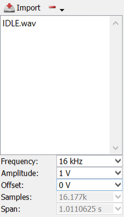

Rysunek 7. Tryb „play” generatora
Tryb "play" umożliwia odtwarzanie pliku dźwiękowego. Przycisk "Import" (rysunek 7) służy do wczytania pliku, natomiast "-" usuwa plik. Lista wczytanych plików jest pokazywana poniżej przycisku "Import". Parametry dźwięku znajdują się w dolnej części interfejsu:
  • Frequency - częstotliwość próbkowania.
  • Amplitude - amplituda sygnału.
  • Offset - składowa stała.
  • Samples - liczba próbek.
  • Span - czas trwania pliku dźwiękowego.
Tryb "sweep" (rysunek 8) umożliwia zmianę częstotliwości oraz amplitudy przebiegu w czasie. Przemiatanie częstotliwości znajduje zastosowanie przy pomiarach charakterystyk i zostało opisane w poprzedniej części kursu. Wybór przebiegu odbywa się podobnie jak w trybie "simple", jednak dostępne są dodatkowe parametry:
  • Sweep to X [Hz] in Y [ms] - przemiatanie częstotliwości z bazowej do częstotliwości X w czasie Y.
  • Damp to X [V] in Y [ms] - tłumienie amplitudy z bazowej do X [V] w czasie Y [ms].

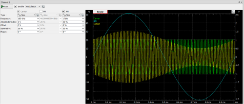

Na rysunku 9 pokazano ostatni tryb generatora - modulacja AM i FM. Nośna oraz przebieg modulujący amplitudę lub częstotliwość są wybierane jak w trybie "simple". Po prawej stronie znajduje się wykres modulacji - dla danego przykładu jest to modulacja AM.
Rysunek 9. Tryb modulacji – w tym wypadku jest używana modulacja AM. Na wykresie pokazano nośną (przebieg zielony, Carrier), sygnał modulujący (niebieski, AM) oraz wynikowy (żółty, Output)

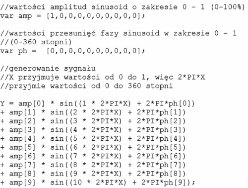

W tym przykładzie zostanie przedstawiony sposób tworzenia przebiegu użytkownika (custom). Będzie on miał charakter generatora addytywnego - synteza kształtu za pomocą sumy 10 przebiegów sinusoidalnych o częstotliwościach będących wielokrotnościami częstotliwości podstawowej (harmoniczne).
Rysunek 10. Skrypt generatora addytywnego
Aby uzyskać dostęp do okna tworzenia przbiegu, należy uruchomić generator funkcyjny, a następnie przejść do trybu "custom" (rysunek 2, punkt 3). Po kliknięciu na przycisk "New" (rysunek 5) zostanie wywołane okno edycji kształtu przebiegu (rysunek 6). Należy ustawić matematyczny tryb syntezy sygnału (zakładka "Math"). Skrypt generatora addytywnego zamieszczono na rysunku 10.

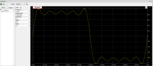

Dzięki zmianom wartości w tablicach "amp" (amplituda) i "ph" (faza) można uzyskać różne przebiegi, na przykład prostokątny, jak pokazano na rysunku 11. Po uzyskaniu pożądanego kształtu należy kliknąć przycisk "OK”"- zaprogramowany wzorzec kształtu powinien pojawić się na liście pokazywanej w trybie "custom" (rysunek 12).
Rysunek 11. Generowanie addytywnego sygnału prostokątnego

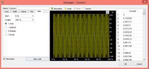

Przykład 2: generowanie przebiegu metodą Alter
W tym przykładzie zostanie przedstawiony sposób generowania przebiegu za pomocą metody "Alter" polegającej na dodaniu, odjęciu, mnożeniu lub dzieleniu dwóch przebiegów. Aby uzyskać dostęp do okna tworzenia sygnału, należy uruchomić generator funkcyjny, następnie przejść do trybu "custom" (rysunek 2, punkt 3). Po kliknięciu na przycisk "New" (rysunek 5) zostanie wywołane okno edycji kształtu przebiegu (rysunek 6). Należy wybrać tryb "Alter" (zakładka "Alter").
Rysunek 13. Generowanie przebiegu, który będzie dodany do przebiegu wyjściowego
Na początku przebieg zawiera same zera, więc pierwszą operacją będzie dodanie pierwszego przebiegu. Należy kliknąć przycisk "Alter with" i wybrać żądany przebieg, jak na rysunku 13. Przebieg wyjściowy po operacji dodawania pokazano na rysunku 14. Ma on kształt sinusoidalny, więc teraz można pomnożyć go, na przykład, przez przebieg trójkątny. W tym celu należy zaznaczyć opcję "X Multiply", kliknąć przycisk "Alter with" i wybrać przebieg trójkątny. Okno edycji przebiegu po wykonaniu operacji mnożenia pokazano na rysunku 15.
Rysunek 14. Widok okna edycji przebiegu po dodaniu pierwszego przebiegu (sinusoidalnego)
Rysunek 15. Sygnał wynikowy - iloczyn przebiegu sinusoidalnego o dużej częstotliwości z przebiegiem trójkątnym

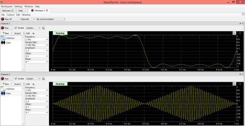

Okno generatora z uprzednio utworzonymi sygnałami zamieszczono na rysunku 16. Użyte będą dwa kanały – pierwszy kanał generuje przebieg z przykładu 1, natomiast drugi z przykładu 2.
Rysunek 16. Ustawienie generatora funkcyjnego

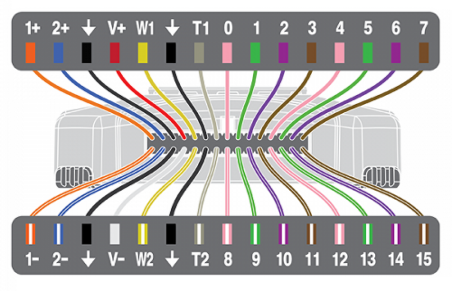

Generator funkcyjny jest już skonfigurowany i generuje uprzednio zdefiniowane przebiegi dostępne w dwóch niezależnych kanałach. Kolejnym krokiem jest dołączone wyjść generatora do różnicowych wejść oscyloskopu (rysunek 17):
  • "1+" do "W1" (dodatnie wejście różnicowe oscyloskopu do pierwszego kanału generatora).
  • "2+" do "W2" (dodatnie wejście różnicowe oscyloskopu do drugiego kanału).
  • "1-" oraz "2-" do masy (przewód czarny).
Rysunek 17. Wyprowadzenia Analog Discovery 2

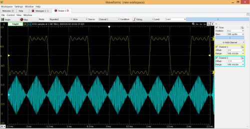

Uruchomienie pomiarów odbywa się za pomocą przycisku 'Single" (pojedynczy pomiar) lub "Run" (pomiar w trybie ciągłym). Na rysunku 18 pokazano skonfigurowany oscyloskop, na którym są obserwowane sygnały z generatora. Widać, że kształt zmierzonych sygnałów odpowiada przebiegom zaprojektowanym w trybie "custom" generatora funkcyjnego.
Rysunek 18. Pomiar sygnałów z generatora
Pomiar jest wyzwalany w momencie, gdy narasta napięcie w pierwszym kanale oscyloskopu i jego wartość osiągnie 5 mV (ustawienie wyzwalania w górnym panelu). Konfigurowanie skali i przesunięć odbywa się w panelu po prawej stronie. Aby dwa kanały mogły być wyświetlane niezależnie, należy je przesunąć względem siebie (przesunięcie pierwszego kanału o +1 V, a drugiego kanału o -1 V).
