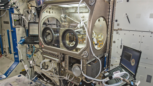

Drukarka 3D opracowana przez NASA, przeznaczona do pracy w warunkach „zero grawitacji”

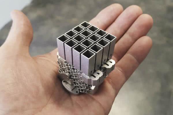

SLM i DMLS - wydruk z metalu
Akronim SLM pochodzi od słów Selective Laser Melting i w wolnym tłumaczeniu oznacza „selektywne topienie za pomocą lasera”. Akronim DMLS to Direct Metal Laser Sintering oznacza „bezpośrednie spiekanie metalu laserem”. Obie metody mają wiele cech wspólnych. Wśród ważniejszych należy wymienić, że w obu jest używany granulat metalowy, obie wykorzystują laser do jego spiekania lub stapiania warstwa po warstwie. Główne różnice we właściwościach obiektów wykonanych obiema metodami wynikają ze sposobu, w jaki są ł?czone ziarna metalu (zgrzewanie lub topienie i??zlewanie?) oraz innych detali zwi?zanych nie tyle z?sam? metodączone ziarna metalu (zgrzewanie lub topienie i „zlewanie”) oraz innych detali związanych nie tyle z samą metodą, ile wynikających z patentów poszczególnych producentów urządzeń.
Ogólnie rzecz biorąc, w technice SLM obiekty są tworzone za pomocą metalowego, jednorodnego granulatu o znanej, jednolitej temperaturze topnienia poprzez łączenie płynnego metalu, natomiast w technice DMLS granulat jest złożony z materiałów o różnej temperaturze topnienia, które łączą się na poziomie molekularnym w podwyższonej temperaturze. W uproszczeniu można powiedzieć, że w metodzie SLM są tworzone obiekty z pojedynczego metalu, natomiast DMLS umożliwia wytwarzanie obiektów ze stopów metali.
Obie metody są używane w aplikacjach przemysłowych do wytwarzania obiektów przeznaczonych nie tyle do prototypów, ile dla użytkownika końcowego. Jednak jak każdy proces technologiczny, tak i drukowanie omawianymi metodami ma swoje ograniczenia, o czym będzie mowa w dalszej części artykułu. Dla ścisłości należy wspomnieć, że wymienione metody nie są jedynymi umożliwiającymi wykonanie wydruków z metalu. Wśród nich można wymienić chociażby EBM (Electron Beam Melting) i UAM (Ultrasonic Additive Manufacturing). Nie są one jednak tak popularne, a urządzenia wykorzystujące te metody są oferowane przez niewielu producentów.

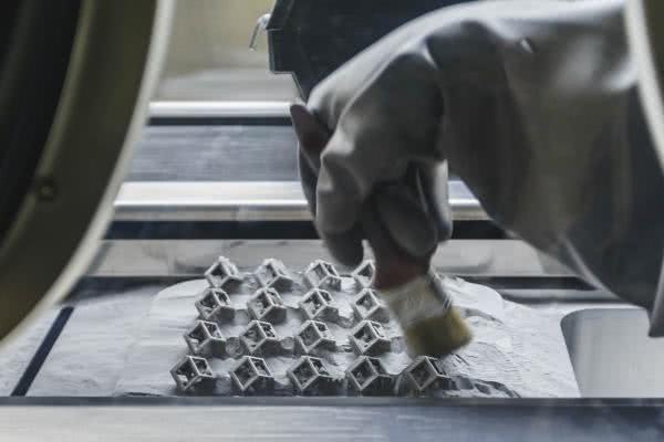

Po zakończeniu drukowania cały obiekt jest otoczony metalowym granulatem – dosłownie jest w nim zagrzebany. W przeciwieństwie do procesu spiekania w polimerze (takiego jak SLS), obiekt lub obiekty są mocowane do platformy roboczej przez podpory. Podpory w tych metodach druku 3D są wykonane z tego samego materiału, co obiekt drukowany i są zawsze potrzebne, aby niwelować wypaczenia i zniekształcenia, które mogą wystąpić z powodu wysokiej temperatur wymaganej w procesie.
Kiedy zasobnik jest chłodzony do temperatury pokojowej, nadmiar granulatu jest usuwany ręcznie, natomiast wydrukowany obiekt jest wygrzewany dla usunięcia naprężenia mechanicznego. Następnie jest odcinany od platformy roboczej i po usunięciu podpór poddawany dalszej obróbce.
Usuwanie granulatu metalowego z gotowego obiektu

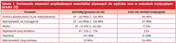

Przedmioty metalowe wykonane za pomocą metod SLM i DMLS mają niemal izotropowe właściwości mechaniczne i termiczne. Są ciałami stałymi o bardzo małej porowatości wewnętrznej (mniej niż 0,2…0,5%). Co ciekawe, mają przy tym większą wytrzymałość oraz twardość i często są bardziej elastyczne niż obiekty, które zostały wytworzone metoda tradycyjną. Mimo tego, są one bardziej podatne na zmęczenie.
Dla przykładu zapoznajmy się z właściwościami mechanicznymi stopu metalowego AlSi10Mg używanego w drukarce EOS 3D oraz stopu A360 przeznaczonego do tradycyjnych metod wytwórczych. Te dwa materiały mają bardzo podobny skład chemiczny, charakteryzują się też dużą zawartością krzemu i magnezu, jednak obiekty wykonane metodą druku 3D mają lepsze właściwości mechaniczne oraz większą twardość w porównaniu z materiałem kutym.

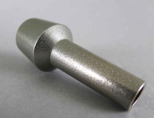

Ze względu na ziarnistą formę nieprzetworzonego materiału (granulat), chropowatość powierzchni (Ra) obiektu metalowego wykonanego za pomocą druku 3D wynosi około 6…10 mm. Ta względnie duża chropowatość może częściowo wyjaśniać mniejszą wytrzymałość zmęczeniową. Porównanie ważniejszych własności fizycznych wspomnianych materiałów umieszczono w tabeli 1.

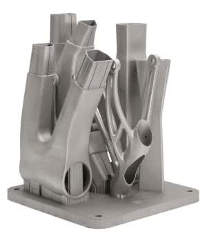

Podpory oraz orientacja obiektów
Jak wspomniano, przy drukowaniu 3D obiektów z metalu są wymagane podpory. Zwykle mają one strukturę kratową, chociaż – zależnie od używanego oprogramowania – mogą być dostępne również inne struktury. Podpory podczas druku 3D pełnią potrójną rolę:
  • Tworzą platformę roboczą dla kolejnej warstwy obiektu.
  • Wiążą drukowany obiekt z platformą roboczą usztywniając go i zapobiegając odkształceniom.
  • Funkcjonują jako przewodniki ciepła odprowadzając ciepło z drukowanego obiektu i umożliwiając jego ostygnięcie w przewidywalny sposób.
Drukowane obiekty zawsze są orientowane pod kątem umożliwiającym zminimalizowanie prawdopodobieństwa wypaczenia oraz maksymalizację ich wytrzymałości w krytycznych kierunkach obciążenia. Uwzględnienie tych wszystkich wymagań może zwiększyć liczbę podpór, a tym samym czas trwania wydruku oraz ilość odpadów materiałowych i oczywiście koszt wykonania gotowego obiektu.
Możliwość wypaczenia można również minimalizować stosując losowe wzorce skanowania. Zapobiega to tworzeniu się naprężeń szczątkowych, występujących w dowolnym kierunku oraz tworzy charakterystyczną teksturę powierzchni drukowanych obiektów.
Obiekty wraz z podporami przed obróbką mechaniczną

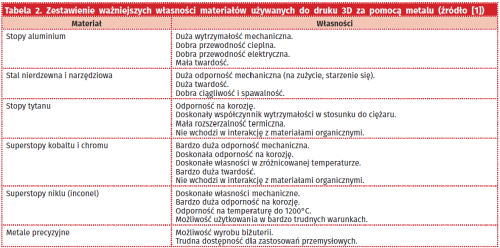

Drukarki pracujące z wykorzystaniem omawianych metod wykorzystują szereg metali oraz ich stopów włączając w to: aluminium, stal nierdzewną, tytan, kobalt, chrom oraz inconel (stop chromu, niklu i żelaza). Wymienione materiały pokrywają większość zapotrzebowania aplikacji przemysłowych, począwszy od przemysłu lotniczego aż do medycyny. Metale szlachetne, takie jak złoto, platyna, pallad i srebro również mogą być używane w procesie drukowania, ale ich zastosowania są raczej rzadkie i przeważnie ograniczone do wytwarzania biżuterii.

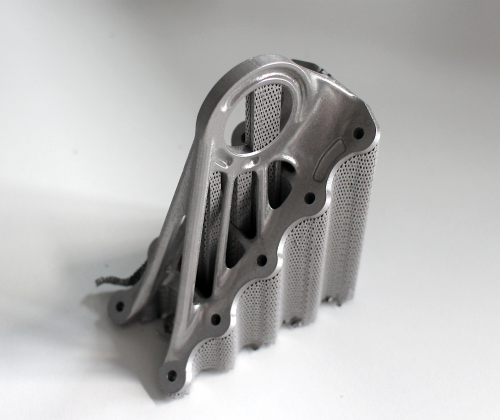

Wykończenie
Dla polepszenia właściwości mechanicznych, wyglądu oraz dokładności wykonania obiektów uzyskanych metodą druku 3D mają zastosowanie różnorodne techniki wykończeniowe. Obowiązkowe etapy obróbki końcowej obejmują usuwanie luźnego granulatu oraz podpór mechanicznych. Zwykle też dla zmniejszenia naprężeń i poprawy właściwości mechanicznych jest stosowana obróbka cieplna (wyżarzanie). Wytworzone przedmioty mogą też być poddane obróbce skrawaniem, na przykład za pomocą obrabiarek CNC w celu uzyskania wymaganych wymiarów i ich tolerancji, na przykład w obrębie otworów gwintowanych, miejsc osadzenia kołków ustalających itp. Jakość powierzchni może poprawić piaskowanie, mikrozłuszczanie, powlekanie metalem lub polerowanie. Jednym zdaniem, obiekt może być poddany większości procesów przeznaczonych dla przedmiotów wytwarzanych metodami tradycyjnymi.

Struktura powierzchni niewielkiej końcówki metalowej
Wśród wad należy wymienić duży koszt wytwarzania gotowych części co jest powodem, że póki co ta technologia jeszcze nie nadaje się do użycia przy produkcji masowej. Nie przyda się również do wytwarzania takich części, które jest łatwo wykonać z użyciem tradycyjnych metod, takich jak np. tłoczenie. Mimo iż za pomocą drukarki 3D można wytwarzać wiele części jednocześnie, to trzeba zwrócić uwagę na fakt, że odbywa się to w bardzo ograniczonej przestrzeni i musi przebiegać w kontrolowanych warunkach, przy stabilizowanej temperaturze oraz w otoczeniu argonu. Prowadzi to do wniosku, że nie należy zmieniać istniejących procesów produkcji, ponieważ przypuszczalnie przy istniejącym oprzyrządowaniu są one znacznie tańsze, niż gdybyśmy użyli drukarki 3D.

Na koniec, w tabeli 2 wymieniono ważniejsze własności materiałów używanych do druku 3D. Po szersze ich omówienie należy sięgnąć do dokumentacji udostępnianej przez producentów urządzeń oraz granulatu metalowego używanego w druku 3D.
