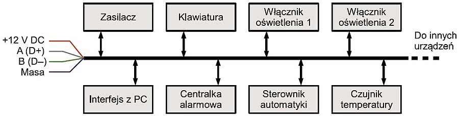

Rysunek 1. Topologia i przykład zestawienia kilku urządzeń komunikujących się protokołem SPPoB przez magistralę RS-485
Protokół SPPoB został opracowany dla magistrali RS-485, przez którą dane transmitowane są asynchronicznie w trybie half-duplex. Proponowane i testowane w praktyce parametry transmisji dla interfejsu RS-485 to 19200 baud, 8 bitów danych, brak bitu parzystości, 1 bit stopu. Są to bardzo typowe i łatwe do uzyskania nastawy układów peryferyjnych USART bądź UART nawet w najprostszych mikrokontrolerach lub na komputerze PC.
Skoro i tak trzeba poprowadzić okablowanie sterujące, warto zastosować przewód 4-żyłowy. Wówczas magistrala RS-485 (sygnały A/D+ i B/D-) zajmie dwa przewody, a pozostałe dwa możemy przeznaczyć na wspólną masę i zasilanie poszczególnych urządzeń. W praktyce bardzo wygodne jest rozprowadzenie napięcia +12 V - wówczas obniżymy je w urządzeniach do +5 V lub +3,3 V, a samo napięcie +12 V przydaje się choćby do sterowania przekaźnikami elektromagnetycznymi (te o napięciu znamionowym cewki 12 V pobierają mniej prądu niż ich wersje na 5 V). Napięciem 12 V można także zasilać popularne elementy systemów alarmowych, takie jak czujniki ruchu.
Na rysunku 1 przedstawiono topologię systemu małej automatyki domowej składającego się z kilku urządzeń z interfejsem RS-485. Dodatkowo rozpisano oznaczenia przewodów wchodzących w skład magistrali danych i zasilania. Do zapewnienia fizycznego połączenia pomiędzy urządzeniami powinno się zastosować kabel typu skrętka (przynajmniej dla sygnałów magistrali RS-485).

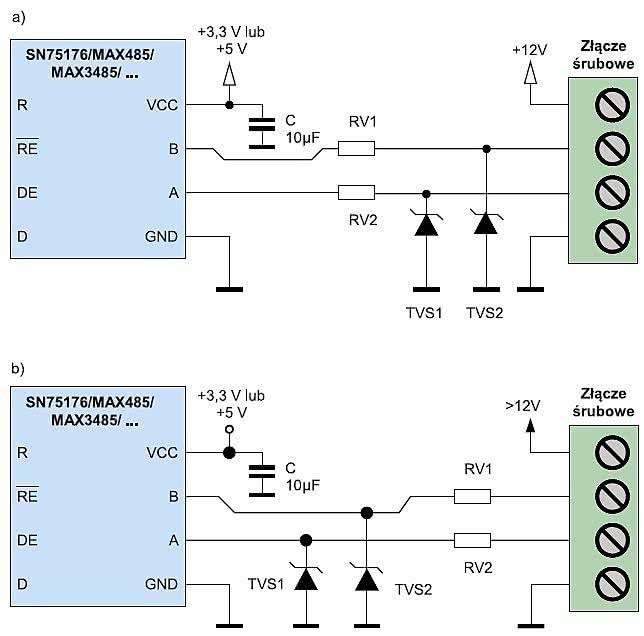

Rysunek 4. Układy zabezpieczeń przeciwprzepięciowych dla magistrali RS-485: a) tradycyjny b) ograniczający skutki przypadkowego zwarcia linii A i B do szyny zasilania przy napięciu wyższym niż maksymalne dopuszczalne dla linii A i B transceivera
Jeśli chcemy, by nasza sieć domowa stała się bardziej odporna na przepięcia i przypadkowe zwarcia, możemy rozważyć zastosowanie dodatkowych zabezpieczeń przeciwprzepięciowych na magistrali RS-485 oraz w lokalnych zasilaczach poszczególnych urządzeń. Dalej omówiono dwa rodzaje zabezpieczenia magistrali. Na rysunku 4a widzimy typowy sposób zabezpieczenia magistrali RS-485 przed przepięciami.
W razie wystąpienia chwilowego impulsu wyższego napięcia na jednej z linii, specjalne diody tłumiące przepięcia (TVS od transient-voltage-suppression lub Transil) blokują wystąpienie napięć wyższych niż maksymalne dopuszczalne, przez co "biorą na siebie" całą nadmiarową energię, nawet jeśli jest to tylko krótki impuls. Dodatkowo, rezystory RV1 i RV2 mogą wtedy odciążyć wewnętrzne układy zabezpieczeń wbudowane w transceiver.
Mniej typowym sposobem zabezpieczenia jest zastosowanie rezystorów RV przed diodami TVS, tj. od strony interfejsu RS-485, jak na rysunku 4b. Taki sposób zabezpieczenia może być przydatny, gdy zastosujemy transceivery o maksymalnym akceptowanym napięciu na wyprowadzeniach A i B wynoszącym mniej niż planujemy zastosować do zasilania urządzeń sieci. W razie zwarcia sygnału A lub B z napięciem zasilania w pesymistycznym scenariuszu moglibyśmy stracić nawet wszystkie transceivery na magistrali.
W przypadku zasilania z +12 V raczej nie powinno być tego problemu, ponieważ większość transceiverów RS-485 według producentów radzi sobie z takimi napięciami. Przy wyższych napięciach (lub żeby po prostu spać spokojniej) można zastosować układ z rysunku 4b, w którym rezystory RV1 i RV2 pełnią rolę chwilowych "promienników" energii, a w ostateczności bezpieczników. Jeśli zastosujemy rezystory o wartości rzędu kilkudziesięciu do kilkuset omów w rozmiarze 0805 (typowo mają moc znamionową ok. 0,125 W), to nie wpłyną one znacząco na transmisję danych, a zyskamy możliwość uratowania transceiverów w razie przypadkowego, krótkiego zwarcia.
Po dłuższym czasie rezystory RV najprawdopodobniej zadziałają jak bezpieczniki i po prostu przepalą się. Jeśli byśmy nie zamontowali RV (zwarcie w ich miejscach), wtedy albo zadziała zabezpieczenie przeciwzwarciowe w zasilaczu, albo nadmiar energii wydzieli się na diodach TVS i spotka je ten sam los, tylko po nieco dłuższej chwili zwarcia. Należy pamiętać, że przepięcie może pojawić się także na linii zasilającej. Tam również można zrobić użytek z diod TVS wraz z szeregowo dołączonymi bezpiecznikami polimerowymi PTC.
W praktyce nie ma potrzeby stosowania "kuloodpornych" zabezpieczeń w każdym urządzeniu na magistrali. Gdy mamy kilka urządzeń umieszczonych w niedużej odległości od siebie, powinno wystarczyć zamontowanie zabezpieczeń tylko w jednym z nich (w końcu i tak wszystkie będą połączone wspólnymi czterema przewodami). Dodatkowo, duża ilość "byle jakich" diod TVS będzie także wnosiła pasożytnicze pojemności. Zależnie od ich napięcia znamionowego będą to pojemności rzędu pojedynczych nanofaradów na diodę.

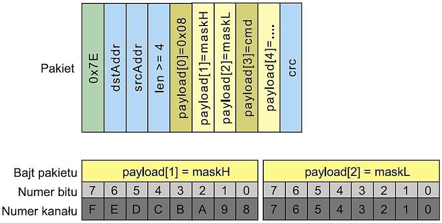

Rysunek 9. Pakiet MULTICHANNEL. Poszczególne bity w maskH i maskL odpowiadają kanałom od 0x0 do 0xF, payload[3] zawiera komendę cmd do wykonania (cmd może zająć więcej niż 1 bajt)
Pakiet, który dotarł do pewnego urządzenia, powinien nieść informację, co zawiera. Prosty przykład. Mamy włącznik światła, w którym możemy przełączyć stan jednego z kanałów wyjściowych (taśma LED nr 1, taśma LED nr 2), wyłączyć wszystkie kanały, ustawić jasność poszczególnych kanałów itd. Ale przydatne byłoby także, gdybyśmy mogli zapytać urządzenie "jaka jest jasność w kanale nr 1?". Dlatego warto wyróżnić pierwszy bajt pola payload (czyli payload[0]) tak, aby mówił, co zawiera pakiet: czy jest to żądanie włączenia wybranego kanału, jego przełączenia, ustawienia jego wartości, czy może zapytanie o uprzednio ustawioną jasność?
W tabeli 1 zestawiono przykładowe wartości i odpowiadające im czytelne nazwy komend i identyfikatorów pakietu. W przykładowej implementacji zawarto plik nagłówkowy zawierający te nazwy w formie makrodefinicji. W głównej pętli własnego programu można po prostu porównać wartość payload[ 0] z odpowiednią makrodefinicją.
Tabela 1. Wybrane nazwy komend i identyfi katory pakietów SPPoB
Bajt payload[0] możemy sobie logicznie podzielić na dwa pola bitowe, jak na rysunku 8. Bity 7:4 możemy traktować jako identyfikator komendy (cmdId), natomiast bity 3:0 to parametr komendy (param). Np. polecenie "włącz kanał nr 3" będzie się składało z komendy SPP_ID_CHAN_ON (liczba 0x10) połączonej funkcją OR z parametrem maski kanału 0x03, co da nam w payload[0] liczbę 0x13. Z racji, że param ma 4 bity, wg przedstawionej konwencji możemy zaadresować do 16 kanałów (0x0 do 0xF). Jest to liczba wystarczająca dla większości domowych sterowników.
Przydatne bywa sterowanie tylko kilkoma wybranymi kanałami w danym urządzeniu bez modyfikacji stanu innych kanałów. Do tego celu służy komenda SPP_ID_MULTICHANNEL (rysunek 9). Wpisując ją do payload[0] należy zapewnić w payload[ 1] i payload[2] maskę bitową mówiącą, do których kanałów chcemy się odnieść ("1" na danym bicie oznacza "tak, ten kanał"). Wtedy w payload[3] i ewentualnie dalej wpiszemy właściwą komendę dla tych kanałów, np. SPP_ID_CHAN_ON, SPP_ID_ CHAN_OFF itp.
