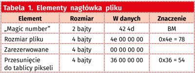

Uzyskany wynik (już ręcznie sformatowany do trochę innej postaci) został pokazany na listingu 2. Zaraz dowiemy się, dlaczego bajty zostały pogrupowane w taki sposób. Pierwsze 14 bajtów stanowi nagłówek pliku. Ich znaczenie zostało opisane w tabeli 1. Pierwsze dwa z nich to tak zwany magiczny numer (magic number). Pozwalają one rozpoznać rodzaj pliku. Dla bitmapy są to 0x42 i 0x4d, co w kodzie ASCII oznacza litery BM.
Kolejne cztery to rozmiar pliku. Jednak jak widzimy w tabeli, czeka tu na nas mała pułapka. Kolejność bajtów to: od najmniej znaczącego do najbardziej znaczącego. Oznacza to, że musimy czytać je od końca (bajty nie bity). Z tego powodu rozmiar to nie 0x4e000000, co dałoby 1308622848, ale 0x4e, czyli 78. Zasada ta dotyczy wszystkich wielobajtowych pól w naszym pliku.
Następne cztery bajty są zarezerwowane (niektóre programy mogą ich używać). U nas są one równe 0. Pozostałe bajty to odstęp pomiędzy początkiem pliku a początkiem tablicy pikseli – u nas jest to 54. To oznacza, że pomiędzy nagłówkiem a danymi jest jeszcze 40 bajtów. Zajmiemy się nimi za chwilę. Na razie spójrzmy na listing 3, gdzie znajdziemy strukturę opisującą nagłówek. Użyjemy jej później podczas odczytywania i zapisywania plików. Aby móc jej używać w różnych projektach, została ona umieszczona w pakiecie (package) bmpPkg.

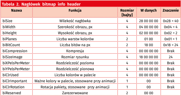

Wróćmy do analizowania zawartości pliku. Kolejne 40 bajtów to tak zwany nagłówek DIB. Przechowuje on dodatkowe informację o danych. Istnieje wiele jego wersji. W naszym przypadku jest to BITMAPINFOHEADER. Listę wszystkich jego pól znajdziemy w tabeli 2.
Dla nas najważniejsze to biWidth i biHeight, które opisują szerokość i wysokość obrazu. Kolejnym polem, które będziemy modyfikować, jest biSizeImage, czyli rozmiar danych. Dla pozostałych zastosujemy te same wartości, które znaleźliśmy w pliku testowym. Tak jak wcześniej, dla drugiego nagłówka także tworzymy odpowiadającą mu strukturę. Znajdziemy ją na listingu 4.

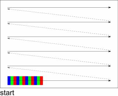

Zostało nam jeszcze ostatnie 24 bajty. Jak łatwo się domyślić to muszą w końcu być nasze dane. Trzy kolejne bajty opisują kolor jednego piksela: pierwszy z nich oddaje kolor niebieski, drugi zielony, a trzeci czerwony. Pierwsza trójka odpowiada pikselowi z lewego dolnego rogu obrazu. Następnie znajdziemy kolejne piksele z dolnego wiersza, aby później przejść do początku wiersza, który znajduje się nad nim. Opis mógł wyjść zawiły, ale wszelkie wątpliwości powinien rozwiać rysunek 2.
Rysunek 2. Kolejność danych w pliku bmp

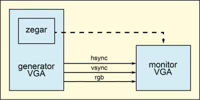

Jesteśmy już gotowi do implementacji naszego dzisiejszego projektu – monitora VGA. Na rysunku 4 zostało pokazuje jego połączenie z generatorem sygnału VGA (przygotowanym w poprzednim odcinku). Stosujemy tu małe oszustwo. Oryginalny sygnał VGA nie ma zegara, numer kolumny należy odzyskać na podstawie odstępów pomiędzy kolejnymi sygnałami hsync.
Rysunek 4. Połączenie monitora z generatorem sygnału
My jednak możemy po prostu wyciągnąć zegar z generatora i na jego podstawie ustalić położenie odbieranego piksela. Implementację monitora prezentuje listing 10.

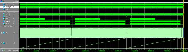

Rysunek 5. Przebiegi czasowe z symulacji monitora
Trwa ona dłuższą chwilę. Gdy się zakończy powinniśmy zobaczyć wynik podobny do tego z rysunku 5. Widzimy, że wygenerowane zostały trzy ramki. W folderze projektu powinniśmy znaleźć trzy nowe pliki fame0.bmp, frame1.bmp oraz frame2.bmp. Pierwszy z nich został pokazany na rysunku 6, a drugi na rysunku 7.

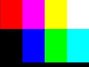

Rysunek 6. Pierwsza grafika wygenerowana w symulacji
Rysunek 7. Druga grafika wygenerowana w symulacji
Widzimy, że na pierwszej ramce brakuje początkowych wierszy. Wynika to z faktu, że sygnał synchronizujący generujemy dopiero po ramce. Dlatego ten błąd jest spodziewanym efektem. Dopiero druga (i kolejne) ramki złapane przez monitor są poprawne. Warto ją porównać do obrazu z ekranu uzyskanego w poprzednim odcinku.
