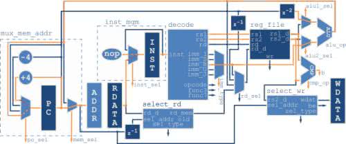

Przyjrzyjmy się teraz trochę bardziej skomplikowanym poleceniom: skokom bezwarunkowym. Pierwszy z nich jal jest pokazany na rysunku 29. Jak już wiemy pozwala on na dodanie do rejestru PC stałej przy równoczesnym zapisaniu adresu następnej instrukcji do rejestru. Multiplekser imm_type wybiera stałą typu J, a alu2_sel wpuszcza ją do ALU. Pierwszym operandem wybranym przez alu1_sel jest „płynąca wraz z rozkazem” wartość rejestru PC. Ścieżka alu_op wybiera dodawanie. pc_sel podaje wynik do rejestru PC. Ponieważ rozkaz z pod nowego adresu wejdzie do fazy wykonania dopiero za dwa cykle część kontrolna będzie musiała zastąpić dwa kolejne rozkazy instrukcjami nop, co obrazuje konfiguracja rejestru inst_sel. Natomiast do rejestru rd zostanie wpisany adres następnego rozkazu, który byłby wykonany gdyby skok nie nastąpił. Jest to wartość PC opóźniona o 1 takt zegara.

Drugim rodzajem skoku bezwarunkowego jest instrukcja jalr. Jak widzimy na rysunku 30 jest ona bardzo podobna. Jednak tym razem kolejny rozkaz jest pobrany z adresu będącego sumą wartości z rejestru i (krótszej) stałej. Ponieważ najważniejsze elementy obsługi obu rozkazów są analogiczne przyjrzymy się dokładnie tylko pierwszej z nich: jal. Jako przykład posłuży nam króciutki kod z listingu 2. Dla przypomnienia został on przedstawiony w tabeli 5, ale tym razem, także w postaci binarnej i z podaniem adresów w pamięci. Pierwsza instrukcja zeruje rejestr x5, a następnie w nieskończonej pętli następuje jego inkrementacja.
Rysunek 30. Przepływ danych dla instrukcji jalr

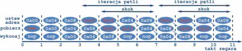

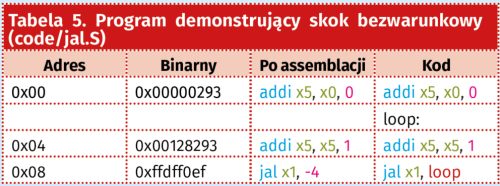

Potok instrukcji dla początku i dwóch pierwszych obiegów pętli pokazuje rysunek 31. Jak już wiemy zaraz po resecie przez dwa takty zegara część sterująca wymusza dwie instrukcje nop. W trzecim cyklu instrukcja spod adresu 0x00 jest wykonywana, czyli następuje wyzerowanie rejestru x5. W kolejnym takcie wykonana jest pierwsza instrukcja z ciała pętli. Widzimy jednak, że w tym kroku ustawiony już jest adres 0x0c. Kolor czerwony symbolizuje, że ten fragment pamięci nie zawiera żadnych sensownych danych. Na tym etapie mikrokontroler jeszcze nie wie, że za chwile nastąpi skok, a ładowany adres jest błędny. Dopiero w następnym cyklu jest wykonana instrukcja skoku. W tym momencie w potoku znajdują się już dwie nieprawidłowe instrukcje. Tu wchodzi część kontrolna, która dokładnie tak samo jak w przypadku resetu wymusza zastąpienie dwóch kolejnych rozkazów instrukcją nop. Widzimy, że przez ten czas rdzeń wyczyści potok z nieprawidłowych rozkazów, a docelowa instrukcja spod adresu 0x04 dojdzie do fazy wykonaj. Widzimy więc, że w przeciwieństwie do operacji na stałych i rejestrach skok zajmuje aż trzy takty zegara. Jest to ceną jaką płacimy za potokowe przetwarzanie instrukcji. Jak łatwo możemy policzyć jeden obieg pętli zajmuje cztery cykle zegara.
Rysunek 31. Potok instrukcji przy wykonywaniu programu z tabeli 5. Numery określają spod jakiego adresu pochodzi rozkaz

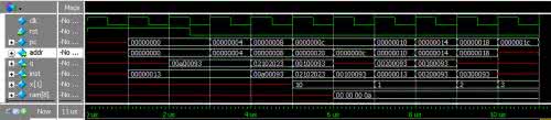

Zachęcam do samodzielnego uruchomienia symulacji rdzenia z przygotowanym programem. Tak jak wcześniej uruchamiamy ModelSima, przechodzimy do głównego folderu repozytorium i uruchamiamy:
do scripts/simulate_jal.do
Powinniśmy zobaczyć przebiegi podobne do tych z rysunku 32. Jeżeli interesują nas przebiegi innych sygnałów możemy je przeciągnąć z panelu Objects (ang. obiekty) i umieścić w panelu Wave (ang. fale). Następnie musimy wrócić na początek symulacji wpisując polecenie:

Rysunek 32. Symulacja wykonania kodu z tabeli 5
Podobnie jak poprzednio w pierwszych dwóch wierszach mamy sygnał zegarowy i reset. Gdy reset opadnie rozpoczyna się praca rdzenia. Aż do momentu, gdy zostanie wykonana pierwsza instrukcja wartość rejestru x5 (ostatni wiersz) jest nieustalona. Symbolizuje to czerwona linia. Dopiero pierwszy rozkaz powoduje jego wyzerowanie. W kolejnym takcie następuje pierwsza inkrementacja x5. W kolejnym cyklu rozpoczyna się wykonanie skoku. Widzimy, że do rejestru x1 wpisany został adres powrotu, czyli 12 (szesnastkowo 0x0c). Warto też zwrócić uwagę, że odczyt niezainicjalizowanej pamięci powoduje pojawienie się w symulacji czerwonej kreski, czyli nieznanego stanu. Nie zostanie on jednak wykonany, ponieważ przez kolejne dwa cykle będzie ona nadpisany instrukcją o kodzie 0x00000013, czyli nop. Licząc liczbę cykli przypadających na kolejne wartości w rejestrze x5 widzimy, że zgodnie z oczekiwaniem obrót pętli trwa cztery cykle zegara.

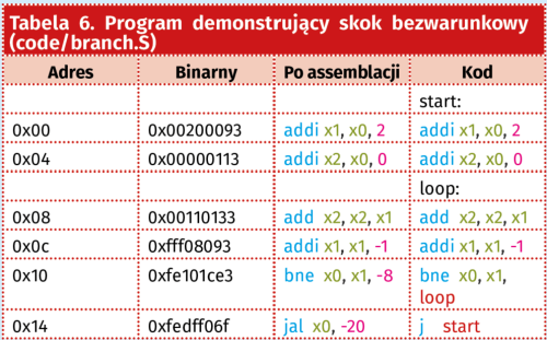

W tabeli 6 znajduje się znany nam już kod z listingu 4, ale tym razem z podaną lokalizacją poszczególnych rozkazów w pamięci. Na rysunku 34 pokazany jest potok instrukcji wykonywanych podczas obu iteracji wewnętrznej pętli.
Tak jak we wcześniejszych przykładach efekt pracy pierwszego rozkazu zostanie zapisany na 3 zboczu zegara. Pierwszy skok warunkowy ma miejsce podczas taktów od siódmego do dziewiątego. Ponieważ został on wykonany, konieczne jest wyczyszczenie potoku. Następnie w takcie 12 następuje drugie wywołanie instrukcji. Tym razem warunek nie jest spełniony. Ponieważ zwykły potok nie został zaburzony, wykonanie rozkazu zajęło tylko jeden takt zegara. W następnym kroku następuje przejście do rozkazu z adresu 0x14, czyli znanego już nam skoku bezwarunkowego do początku programu. Jego działanie poznaliśmy już w poprzednim kroku. Warto zwrócić uwagę, że ostatni obieg pętli, w którym skok nie zostaje wykonany trwa o dwa takty zegara krócej niż wcześniejsze. Jeżeli chcielibyśmy użyć pętli do wygenerowania opóźnienia powinniśmy uwzględnić ten fakt. Tak jak poprzednio zachęcam do zasymulowania działania tego programu w ModelSimie:
do scripts/simulate_b.do
Fragment uzyskanych przebiegów pokazuje rysunek 35. Warto go porównać z rysunkiem 34. Ponieważ rdzeń rozpoczyna pracę po wyzerowaniu sygnału reset zerowy cykl zegara ma miejsce w 2 ms symulacji.

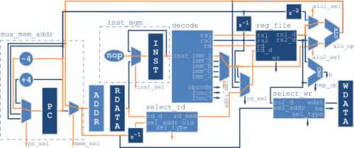

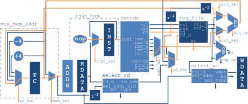

Rysunek 37 pokazuje przepływ danych przy zapisie do pamięci. Adres pamięci jest ustawiony na wartość z wyjścia ALU, czyli sumę stałej bezpośredniej oraz wartości z rejestru. Wartość rejestru PC nie ulega zmianie, ponieważ na następnym zboczu zegara nie nastąpi odczyt kolejnej instrukcji.
Rysunek 37. Przepływ danych podczas zapisu do pamięci
Do pamięci zostanie zapisana wartość z drugiego odczytanego rejestru. Przed zapisem musi jednak zostać odpowiednio przygotowana, za co odpowiada blok select_wr. Ścieżka sel_type konfiguruje, czy zapis ma dotyczyć pojedynczego bajtu, połowy, czy całego słowa. Tu pojawia się problem. Pamięć obsługuje jedynie dostęp do pełnych słów, spod adresów wyrównanych do czterech bajtów. Na szczęście udostępnia jednak dodatkowy czterobitowy sygnał be (byte enable – bajt włączony). Zapisane zostaną tylko te bajty słowa, dla których odpowiedni bit jest ustawiony.
Pierwszym zadaniem bloku select_wr jest odpowiednie przesunięcie danych do zapisania, aby odpowiadały docelowej pozycji w pamięci. Odpowiedzialny za to fragment kodu pokazuje listing 12. Przy zapisie pojedynczego bajtu (SB) jak łatwo się domyślić dostępne są cztery możliwości. Przy zapisie połowy słowa (SH) sprawa jest trudniejsza. Teoretycznie także mamy cztery możliwości, ale tylko dwie z nich w całości mieszczą się w pojedynczym słowie w pamięci. Dzieje się tak gdy adres jest podzielny przez liczbę bajtów. O takim adresie mówimy, że jest wyrównany (aligned). Zapis (a także odczyt) pod niewyrównany adres wymaga rozbicia go na dwie operacje w pamięci. RISC-V ISA zostawia twórcą poszczególnych implementacji wybór, czy taki dostęp do pamięci będzie obsługiwany sprzętowo, programowo, bądź spowoduje zgłoszenie wyjątku. Ponieważ w naszej minimalistycznej implementacji nie są one wywoływane przyjmiemy, że wyniki niewyrównanych operacji na pamięci jest niezdefiniowany. Ostatni przypadek to zapis całego słowa (SW). W tym przypadku wyrównany adresu musi być podzielny przez cztery, więc mamy tylko jedną możliwość: po prostu przesyłamy niezmienioną wartość z rejestru do pamięci.

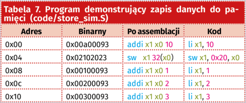

Wiemy już w jaki sposób przygotowane są dane do zapisu. Musimy obsłużyć jeszcze jeden problem. Ponieważ pamięć danych i programu mają wspólną magistrale, wartość spod zapisywanego adresu zostanie wciągnięta do potoku instrukcji. Musimy więc wykryć w którym miejscu się pojawi i zastąpić ją bezpiecznym rozkazem nop. Aby poczuć problem przeanalizujemy wykonanie kodu z tabeli 7. Pierwsza instrukcja ładuje do rejestru liczbę dziesięć, która zostanie załadowana pod adres 0x20. Pozostałe trzy wpisują do rejestru x1 kolejno liczby 1, 2 i 3. Są one dodane po to, aby łatwiej było zaobserwować, w który momencie w potoku znajduje się „nieproszona” wartość. Na rysunku 38 pokazano przepływ instrukcji. Kolorem pomarańczowym zaznaczona jest instrukcja sw.
Rysunek 38. Przepływ instrukcji podczas wykonywania programu z tabeli 7
Gdy wchodzi do fazy wykonania adres jest ustawiony na 0x20. Przepływ tej instrukcji przez potok zaznaczono kolorem zielonym. Warto zwrócić uwagę na instrukcję 0x08. W momencie gdy dokonywany jest zapis znajduje się już ona w fazie pobierz. Dzięki temu może być ona wykonana od razu po zapisie, co zaznaczono kolorem czerwonym. Jest tu jednak mała pułapka. Gdyby zapis odbywał się pod adres 0x08 wykonana byłaby instrukcja znajdująca się pod tym adresem przed dokonaniem zapisu, mimo że w kodzie znajduje się ona za nim! W ten sposób zyskujemy skrócenie trwania zapisu z 3 do 2 cykli zegara kosztem dodania bardzo nieoczywistego zachowania w pewnym szczególnym przypadku. Ponieważ podobne sztuczki są także implementowane w większości procesorów dodano specjalną rodzinę instrukcji zwanych barierami, które gwarantują kolejności zapisu i odczytu danych. Dla naszego prostego rdzenia taką barierą będzie po prostu dodanie instrukcji nop po zapisie, który mógłby sprawić problem.
Abu uruchomić zaprezentowany program w symulatorze ModelSim wywołujemy polecenie:
do scripts/simulate_store.do
Po jego wykonaniu zobaczymy efekt podobny do tego z rysunku 39. W ostatnim wierszu wyświetlona jest zawartość ósmego słowa pamięci RAM, które zawiera bajty od 32 do 36. Widzimy że w 6 ms następuje zapis do niego zawartości rejestru x1. Następnie w kolejnym takcie do x1 wpisywana jest jedynka. Na zboczu zegara w 8 ms wykonana jest wstrzyknięta instrukcja nop, która zastępuje dane wczytane w czasie zapisu. Ponieważ wcześniej to słowo pamięci nie było zapisane oznaczone jest czerwoną kreską, czyli jako niezdefiniowane. Wpisanie do x1 liczby 2 ma miejsce dopiero podczas kolejnego taktu (9 ms).

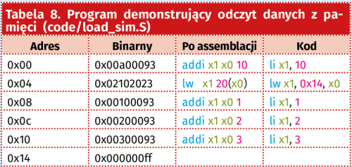

Program demonstracyjny z tabeli 8 jest bardzo podobny do poprzedniego. Różni się zamianą instrukcji sw na lw oraz wpisaniem liczby 255 do słowa pamięci pod adresem 0x14. Rysunek 41 pokazuje potok instrukcji podczas wykonywania przygotowanego programu. Na pomarańczowo oznaczono instrukcję lw. W momencie jej wykonania ustawiany jest adres danych do wczytania, co zostało oznaczone kolorem zielonym. Aby kolejne instrukcje były wykonywane dopiero po wczytaniu danych do rejestru wartość PC jest przywracana do poprzedniej pozycji poprzez odjecie 4. Taka realizacja odczytu z pamięci jest prostsza ale zajmuje 3 cykle.
Rysunek 41. Przepływ instrukcji podczas wykonywania programu z tabeli 8
Alternatywnym rozwiązaniem mógłby być zapis instrukcji spod adresu 0x08 w dodatkowym rejestrze. Dzięki temu mogłaby być ona zładowana w miejsce drugiej instrukcji nop (oznaczonej kolorem zielonym). Spowodowało by to skrócenie czasu wykonania o jeden takt zegara. Zachęcam do zabawy z własnymi modyfikacjami. Na rysunku 42 pokazano wynik symulacji, którą można uruchomić poleceniem:
do scripts/simulate_load.do
Za wygenerowanie odpowiednich sygnałów sterujących odpowiada moduł ctrl zaimplementowany w pliku core/ctrl.sv.

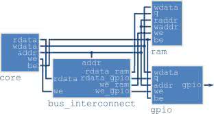

Mamy już gotowy rdzeń. Żeby mógł pracować potrzebujemy jeszcze peryferiów. Najprostszym sposobem na ich dodanie są tak zwane MMIO (Memory-Mapped Input/Output – wejścia/wyjścia zmapowane do pamięci). Technika ta polega na przypisaniu rejestrom poszczególnych podzespołów adresów. Dzięki czemu dostęp do nich nie wymaga żadnych dodatkowych instrukcji. Po prostu korzystamy z rozkazów z rodzin store i load.
Zajmiemy się tylko najprostszym możliwym peryferium, czyli wyjściem cyfrowym. Docelowo posłuży ono do sterowania diodami świecącymi.
Rysunek 43 pokazuje schemat naszego miniaturowego układu mikroprocesorowego. Implementacja jego poszczególnych elementów znajduje się w folderze peripheral. Kod bloku pamięci RAM pochodzi z szablonu dostarczonego przez firmę Intel, który gwarantuje że w czasie syntezy nie zostanie on złożony z podstawowych elementów logicznych. Zamiast tego wyinferowana zostanie blokowa pamięć RAM. W projekcie przyjęto, że ma ona rozmiar 1 kB. W przestrzeni adresowej zajmuje pozycję od 0 do 0x400. Moduł wyjść cyfrowych składa się z jednego rejestru. Jego 4 najmłodsze bity są wyprowadzona na ścieżkę gpio.
Rysunek 43. Schemat układu mikroprocesorowego
Zostaną one podłączone do czterech diod świecących znajdujących się na płytce prototypowej. Ponieważ do wyjść układu FPGA podłączone są ich katody, moduł gpio wystawia zanegowane wartości. Dzięki temu logiczne 1 odpowiada zaświeconej, a 0 zgaszonej diodzie. W przestrzeni adresowej odpowiada im adres 0x2000_0000. Moduł bus_interconnect pełni rolę multipleksera. Na podstawie najstarszych bitów adresu ustala czy aktywny ma być RAM, czy gpio. Odpowiada za to, aby z jednej strony rdzeń otrzymał odpowiednie dane wejściowe, a z drugiej aby sygnał we trafił do odpowiedniego bloku.

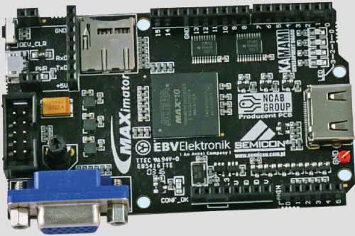

Mam nadzieję, że udało mi się zainteresować czytelników tematem tworzenia własnych mikrokontrolerów. Ostatnim etapem kursu będzie uruchomienie rdzenia „w krzemie”. Naszą docelową platformą będzie płytka maXimator (fotografia 45) wyposażona w układ MAX10 firmy Intel (dawniej Altera) [13].
Fotografia 45. Zestaw startowy maXimator
