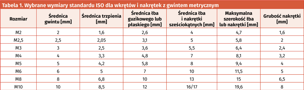

Ważną zaletą masowej produkcji jest standaryzacja wymiarów bardzo wielu komponentów. Elektronik zdaje sobie z tego sprawę na przykładzie standardowych obudów komponentów, ale standaryzacja obejmuje też wiele innych części, od wkrętów, podkładek i nakrętek, przez łożyska, silniki elektryczne, koła zębate i przekładnie, aż po wtyki, gniazda, a nawet magnesy. Dzięki temu projektant nie musi się zastanawiać, skąd weźmie pasujący komponent, a producent może mieć listę kilku czy kilkunastu dostawców potrzebnych części. W naszym konkretnym przypadku skupimy się na typowych gwintach metrycznych, czyli standardzie ISO obowiązującym od 1947 roku. Elementy te oznaczane są literą M, po której podana jest średnica gwintu i są to najbardziej powszechne na świecie elementy łączące ogólnego przeznaczenia. Tabela 1 zestawia istotne dla nas wymiary śrub i nakrętek w rozmiarach najczęściej spotykanych w druku 3D.
W przypadku nakrętek i łbów sześciokątnych podano średnicę, na której sześciokąt jest opisany, maksymalną szerokość łba lub nakrętki oraz grubość nakrętki. Ten ostatni wymiar przyda się, gdy będziemy chcieli wsunąć nakrętkę w otwór, z którego sama nie wypadnie.

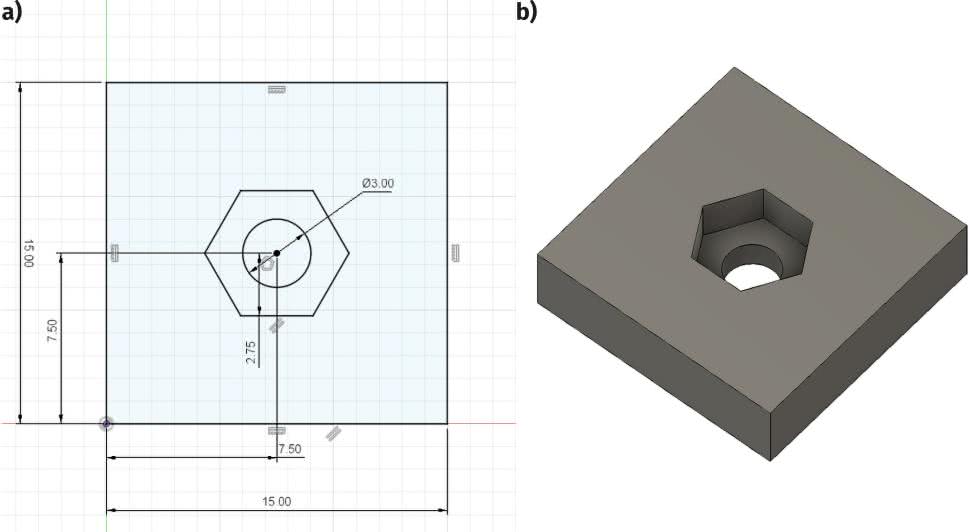

Najprostsze rozwiązanie to zaprojektowanie wgłębienia na nakrętkę. Na rysunku 1a pokazano prosty szkic. Kwadratowy element o wymiarach 15×15 mm zawiera otwór 3 mm pod wkręt M3. Za pomocą narzędzia „Wielokąt opisany” dodano również wyśrodkowany sześciokąt, którego promień został wpisany jako 5,5/2 mm. By jego orientacja była poprawna, jeden z boków został ograniczony wiązaniem „Równoległy” względem jednego z boków kwadratu. W kolejnych krokach wyciągnięto zewnętrzną część kształtu na 4 mm, a potem wewnętrzną na 4–2,4 mm=1,6 mm, czyli na tyle, by nakrętka licowała z górną z powierzchnią.
Rysunek 1. Montaż nakrętki we wgłębieniu: projekt (a) i gotowy model (b)

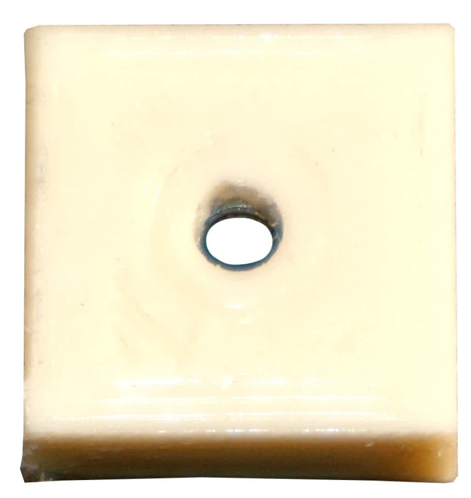

Rysunek 1b pokazuje wynikową bryłę, a fotografia 1 – gotowy element z nakrętką. Rozwiązanie to jest łatwe w implementacji, a wytrzymałość na wyrwanie nakrętki zależy od liczby warstw górnych i dolnych, gdyż to one przenoszą naprężenia. Grubość ścianek też ma znaczenie dla wytrzymałości całego elementu, a typ i gęstość wypełnienia określają sztywność i zdolność przenoszenia naprężeń między warstwami. Wadą tego rozwiązania jest fakt, iż nic (poza tarciem o ścianki boczne wgłębienia) nie trzyma nakrętki na miejscu, przez co nakrętka będzie wypadać, jeśli element zostanie wydrukowany ze zbyt dużą tolerancją. Z kolei zbyt mały luz montażowy może utrudnić wciśnięcie nakrętki na miejsce.
Fotografia 1. Gotowy model z rysunku 1

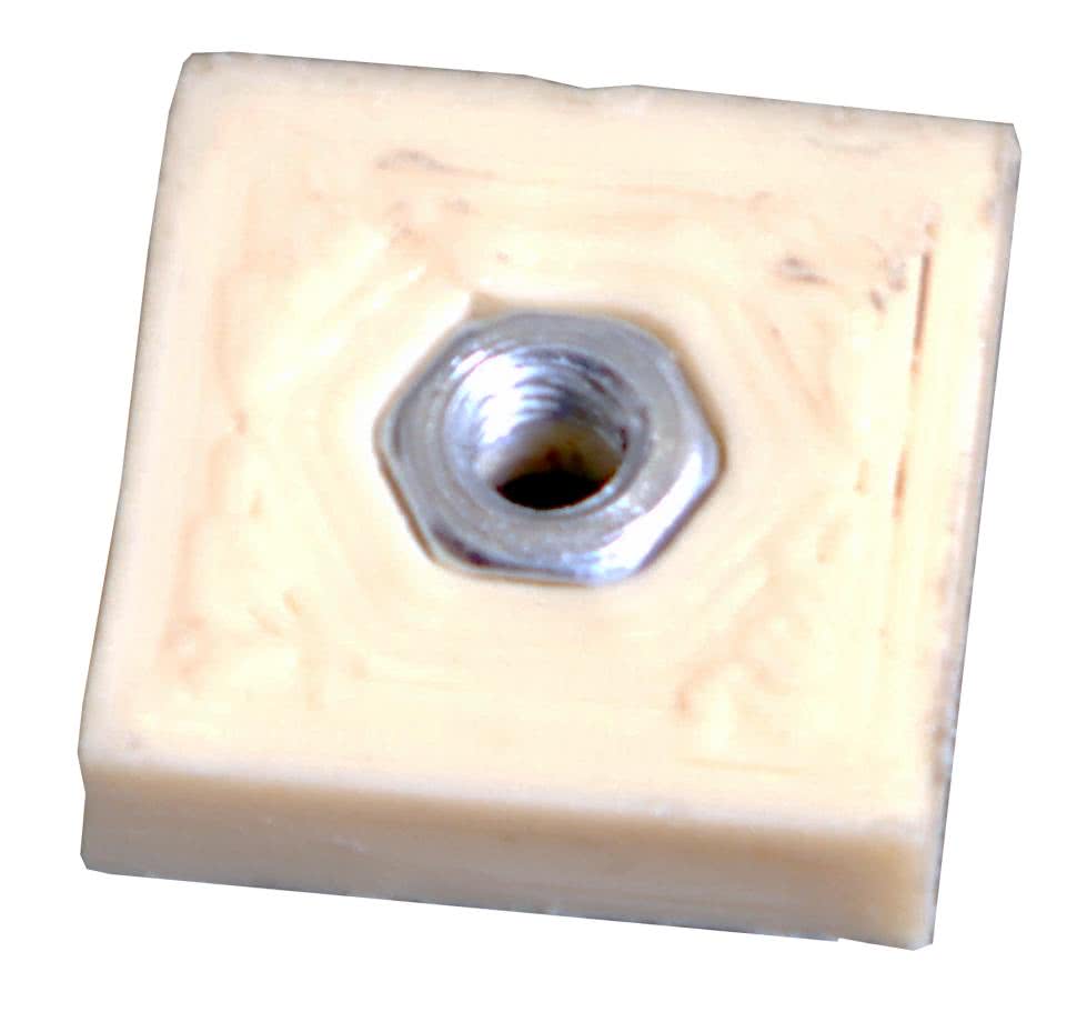

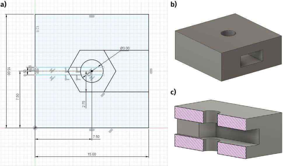

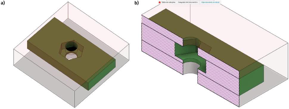

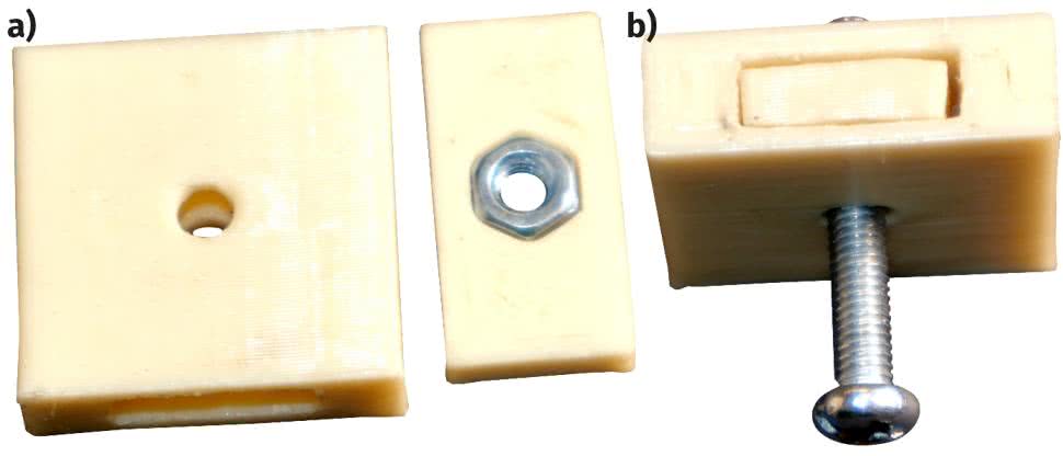

Następne rozwiązanie sprawdza się najlepiej w bardziej litych elementach, gdyż wymaga większej grubości elementu. Rysunek 2a prezentuje zmodyfikowany szkic z rysunku 1a. Dodano linię konstrukcyjną od środka otworu na wkręt do bocznej krawędzi elementu. Za pomocą narzędzia „Odsunięcie” dodano do tej linii dwie równoległe linie w odstępie 0,5 mm. Stworzą one kanał, który przyda się w razie konieczności wymiany nakrętki. Za pomocą narzędzia „Rozwijaj” wydłużono dwie linie boków nakrętki do krawędzi po przeciwnej stronie od kanału. Zbędne linie kanału przycięto. Wyciąganie kształtu można przeprowadzić na dwa sposoby: symetryczny i asymetryczny. Metoda symetryczna jest dość prosta: wybieramy wszystkie elementy szkicu z wyjątkiem otworu, włączamy wyciąganie, jako kierunek wybieramy „Symetrycznie”. Jako wysokość wyciągnięcia podaje się połowę pożądanej grubości elementu, w naszym przypadku element ma mieć 6 mm, więc wymiar powinien wynosić 3 mm. Następnie wykonuje się drugie wyciągnięcie wybierając kanał, sam kształt nakrętki i szerszy kanał po drugiej stronie. Tym razem wysokość symetrycznego wyciągnięcia to połowa grubości nakrętki, czyli 1,2 mm. Metoda asymetryczna jest nieco bardziej skomplikowana. Najpierw wyciągamy cały element na pożądaną grubość, czyli 6 mm. Następnie wybiera się oba kanały i kształt nakrętki, i wyciąga się je na wysokość 6…1,8 mm, tj. od grubości całkowitej odejmujemy grubość elementu minus grubość nakrętki, podzielone przez dwa. Trzecim krokiem jest kolejne wyciągnięcie tych samych fragmentów szkicu na wysokość 1,8 mm – należy się przy tym upewnić, iż wybrana jest operacja „Połączenie”.
Rysunek 2. Montaż nakrętki wewnątrz kanału: projekt (a), gotowy model (b) i jego przekrój (c)

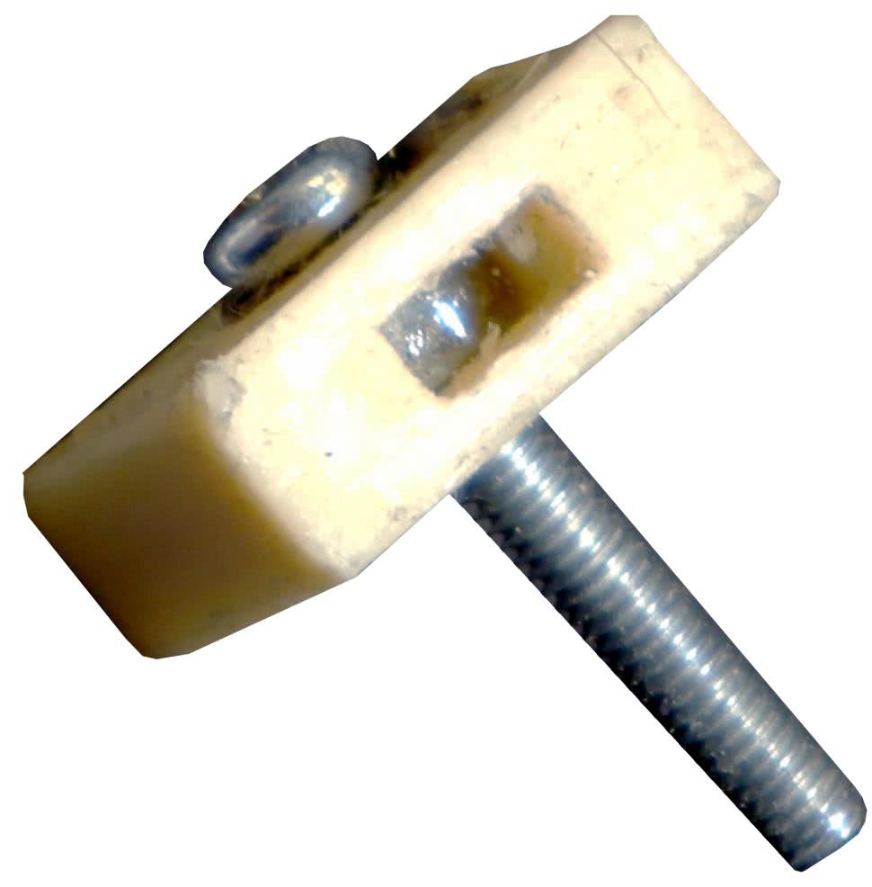

Rysunek 2b pokazuje gotowy element, a rysunek 2c jego przekrój uzyskany za pomocą narzędzia „Analiza przekroju” z sekcji „Sprawdź”. Jak wspomniano, to rozwiązanie ukrywa nakrętkę wewnątrz elementu, ale dzięki dodaniu kanałów nakrętka ta może zostać wyjęta lub wymieniona. Większa liczba połączeń poziomych warstw z zewnętrznymi krawędziami elementu ułatwia przenoszenie naprężeń. Jedyną wadą tego rozwiązania jest pogorszona estetyka. Fotografia 2 prezentuje gotowy element z nakrętką.
Fotografia 2. Gotowy model z rysunku 2

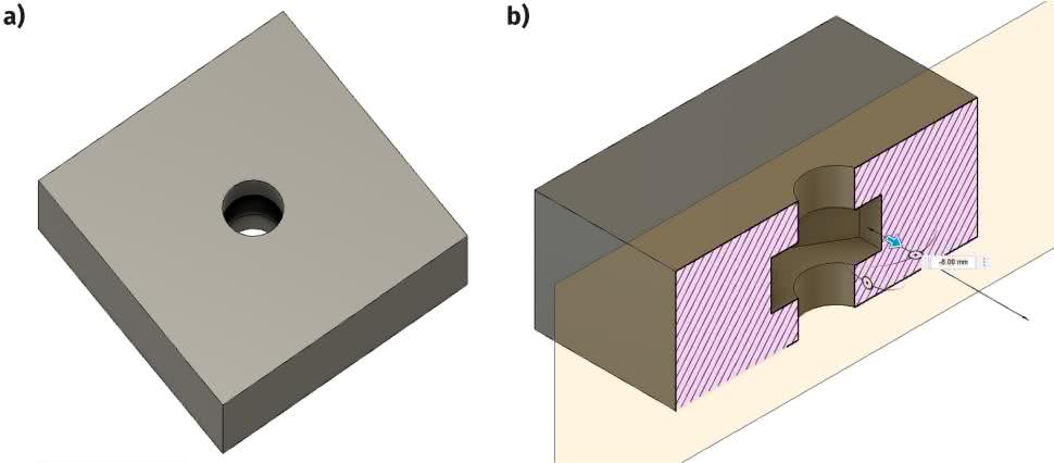

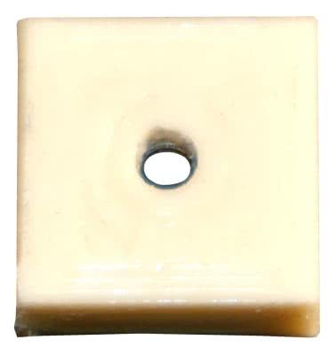

Trzecie rozwiązanie, tym razem z ukrytą nakrętką, wykonuje się analogicznie do rozwiązania drugiego, ale bez kanałów. Rysunek 3a pokazuje taki element, a rysunek 3b jego przekrój.
Rysunek 3. Nakrętka ukryta wewnątrz wydruku: model (a) i jego przekrój (b)
Nakrętka umieszczana jest w elemencie w trakcie drukowania. Wymaga to jednak modyfikacji programu G-Code i wprowadzenia pauzy w procesie drukowania, w czasie której nakrętka (jedna lub kilka na tej samej głębokości) jest umieszczana na miejscu. W ten sposób można efektywnie zastąpić wtapiane wkładki gwintowane, a także tworzyć pokrętła do ścisków i imadeł.
Fotografia 3. Gotowy model z rysunku 3
W razie uszkodzenia nakrętki jedyną opcją pozostaje wydrukowanie nowego elementu. Metodę tę można też stosować do ukrywania magnesów neodymowych i innych obiektów. Autor wykonał w ten sposób m.in. pusty w środku brelok, w którego wnętrzu kryją się stalowe kulki. Proces modyfikacji generowanego programu przebiega następująco:

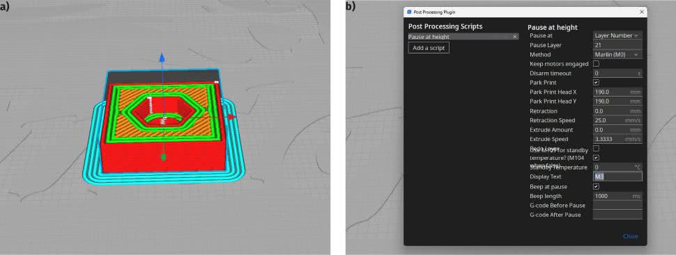

  1. W slicerze generuje się normalną sekwencję wydruku.
  2. Następnie wybiera się podgląd wydruku.
  3. Używając stosownego suwaka, należy znaleźć ostatnią warstwę, w której widać otwór na nakrętkę (rysunek 4a). W tym przypadku jest to warstwa 21.
  4. Kolejnym krokiem jest dodanie skryptu pauzy. W Cura należy wybrać Extensions > Post-processing > Modify G-Code.
  5. W nowym oknie wybiera się Add Script, a następnie Pause at height.
  6. Jako warstwę podaje się wastwę wyżej, należy też zaznaczyć opcję blokady silników oraz podać przesunięcie głowicy (rysunek 4b). Warto dodać też opcję Beep, dzięki której drukarka powiadomi nas o osiągnięciu żądanej wysokości.
  7. Ostatnim krokiem jest wygenerowanie sekwencji od nowa i zapisanie pliku G-Code.
Rysunek 4. Szukanie ostatniej warstwy z otworem na nakrętkę w programie Cura (a) i dodawanie polecenia pauzy (b)
Po zakończeniu drukowania warstwy 21 drukarka zatrzyma się i wyda sygnał dźwiękowy. Należy wtedy w odpowiednie miejsce wcisnąć nakrętkę, upewnić się, że jest równo z warstwą, a następnie kontynuować drukowanie.

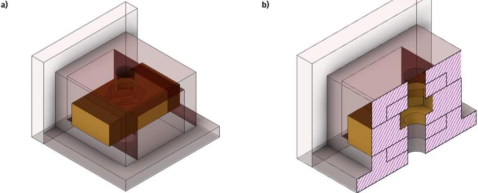

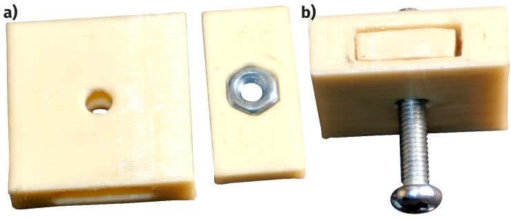

Kolejna metoda łączy elementy metody pierwszej i drugiej oraz wymaga dwóch elementów. Pierwszym z nich jest prosty kształt: kwadrat lub prostokąt z otworem na nakrętkę. Może mieć on grubość nakrętki lub być nieco grubszy, jak w metodzie pierwszej. Właściwa część obudowy ma otwór dopasowany wielkością do „wkładki” z nakrętką. Przykładowy model i jego przekrój pokazują rysunki 5a i 5b, zaś fotografia 4 prezentuje gotowy komplet elementów.
Rysunek 5. Nakrętka umieszczona w oddzielnej płytce, która wzmocni konstrukcję: model (a) i przekrój (b)
Fotografia 4. Gotowy model z rysunku 5 przed złożeniem (a) i po złożeniu (b). Należy zwrócić uwagę na kierunek warstw w głównej części modelu – są prostopadle do płytki z nakrętką
Ponieważ między warstwami wydrukowanej części mamy mniejszą wytrzymałość, taka wkładka – wydrukowana płasko na blacie – może zwiększyć wytrzymałość obudowy, zwłaszcza jeśli będzie przebiegać przez niemal całą jej wysokość. Nie ma też potrzeby, by wkładka była wciskana w otwór – zamiast tego można zaprojektować płytkie zagłębienie na nią, w które zostanie ona wklejona. Technikę tę można też uzupełnić o metodę opisaną wyżej i ukryć wkładki w ściankach obudowy, pauzując drukarkę przed nałożeniem górnych, litych warstw. Nic też nie stoi na przeszkodzie, by wkładki były metalowe, w formie płytek, prętów czy choćby mosiężnych, gwintowanych kołków dystansowych, stosowanych do montażu płytek drukowanych w pewnej odległości od obudowy lub do montażu jednej płytki nad drugą.

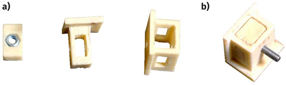

Łącząc wymienione dotychczas techniki, możemy pójść o krok dalej, do rozwiązania, w którym wkręt metryczny i nakrętka nie przenoszą obciążeń, a jedynie trzymają właściwy element blokujący na miejscu. Rozwiązanie to pokazują rysunki 6a i 6b oraz fotografia 5.
Rysunek 6. Dwie części modelu łączone ze sobą za pomocą wkładki. Wkręt i nakrętka nie przenoszą obciążeń. Model (a) i jego przekrój (b)
Fotografia 5. Model z rysunku 6 przed złożeniem (a) i po złożeniu (b). W celu dopasowania elementy były szlifowane. Należy zwrócić uwagę na kierunek warstw – zawsze prostopadle do otworu, jeśli mocowanie ma przenosić obciążenia
Elementy są trzymane razem za pomocą wkładki z nakrętką. W tym przykładzie zastosowałem wkładkę z nakrętką wsuwaną, pokazaną już wcześniej. Element ten jest umieszczany w specjalnie przygotowanym otworze w obu elementach tak, by te nie mogły się przemieścić względem siebie. Wkręt blokuje położenie wkładki. Wytrzymałość połączenia zależy od wytrzymałości mechanicznej wydrukowanych elementów. Warto też pamiętać, że pokazane rozwiązania mogą wymagać dodatkowej obróbki mechanicznej lub/i uwzględnienia tolerancji w projekcie – inaczej elementy mogą do siebie zwyczajnie nie pasować. Ostatnie dwa przykłady pokazane na fotografiach wymagały dodatkowego szlifowania pilnikiem.

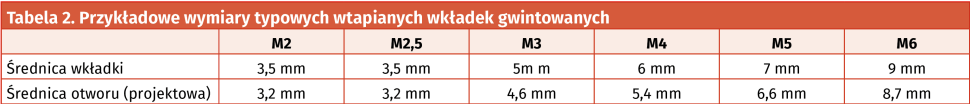

Najlepsze rozwiązanie stanowi zastosowanie wtapianych wkładek gwintowanych. Te drobne elementy wykonane z mosiądzu mają wewnątrz gwint metryczny, a na zewnątrz są uformowane tak, by tworzyć dużą powierzchnię styku z tworzywem, a przy tym nie dać się łatwo wyrwać lub wykręcić. Instalacja insertów podnosi koszty produkcji, dlatego stosuje się ją głównie w produktach komercyjnych wyższej jakości (lepszych obudowach uniwersalnych, laptopach itp.). W przypadku małych serii i pojedynczych sztuk wykonywanych metodą druku 3D wkładki takie mają znacznie większy sens ekonomiczny – szczególnie hobbyści umiłowali sobie to rozwiązanie w ostatnich latach, a na rynku dostępne są prasy z elementem grzejnym do ich instalowania. Jednakże takie wkładki można z powodzeniem zamontować także za pomocą zwykłej kolby lutowniczej. Należy zaprojektować otwór pod wkładkę wedle specyfikacji producenta. Tabela 2 pokazuje przykładowe zalecenia.
W następnym kroku należy umieścić nad otworem wkładkę i docisnąć grotem lutownicy (są do tego celu dostępne specjalne, walcowe groty, ale zwykły grot stożkowy lub płaski też się sprawdzi przy odrobinie doświadczenia) o temperaturze 200...300°C, zależnie od rodzaju tworzywa. Rozwiązanie to ma też taką zaletę, że wokół wkładki kolejne warstwy tworzywa są ze sobą lepiej stapiane, co dodatkowo zwiększa wytrzymałość połączenia.

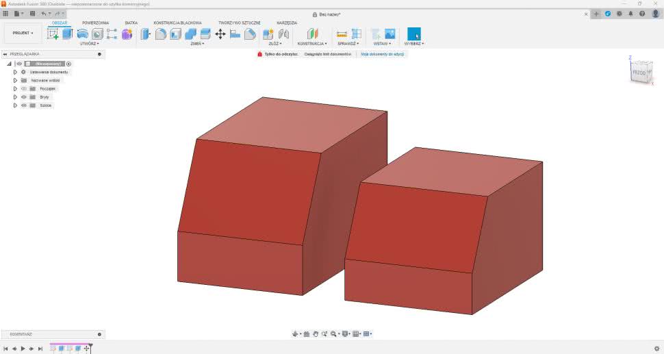

Rysunek 7. Przykładowe bryły obudowy zasilacza: po lewej obudowa węższa, ale głębsza i wyższa. Po prawej obudowa szersza, ale przez to niższa i płytsza. W obu zastosowano zasadę złotego podziału dla poprawy estetyki
W obu doliczono marginesy na grubość ścianek, ale w jednej szerokość zależy od szerokości radiatora, a w drugiej – od szerokości płytki panelu kontrolnego. Płytka panelu ma szerokość 89 mm i długość 53 mm. Radiator ma wymiary 125×72×35 mm. Standardowy wentylator 80×80 mm ma grubość 25,5 mm, ale zostawimy dla niego dodatkowe 4,5 mm przestrzeni. Modułowy zasilacz impulsowy ma wymiary 85×50×33 mm. W obu przypadkach założono nachylony pod kątem 30 stopni panel kontrolny oraz identyczną wysokość. By nieco poprawić estetykę brył, zastosowano też zasadę złotego podziału. Najprościej jest przyjąć, iż stosunek dwóch wymiarów (np. długości) powinien mieć wartość 1:1,618. Jeśli zatem obudowa ma wysokość 120 mm, to dolna część frontu powinna mieć wysokość 45,8 mm.
Obie bryły wyglądają dobrze i mają zbliżone wymiary: obudowa po lewej ma wymiary 112×112×180 mm, po prawej zaś: 93×114,5×150 mm. O wyborze jednej z nich będą decydować raczej aspekty konstrukcyjne, tj. to, jak łatwo da się w niej upakować wszystkie elementy. Węższa bryła będzie lepiej pasować do innych, typowych elementów warsztatu elektronika: komercyjnych zasilaczy, stacji lutowniczych czy multimetrów. Z kolei szersza obudowa lepiej nadaje się do generatorów funkcyjnych, multimetrów stołowych czy oscyloskopów. Oczywiście nic nie stoi na przeszkodzie, by zaprojektować oba warianty i dać wybór docelowemu użytkownikowi. Autor skłania się jednak w stronę węższej obudowy, gdyż jej konstrukcja ułatwi realizację dobrego chłodzenia z wymuszonym obiegiem powietrza.
