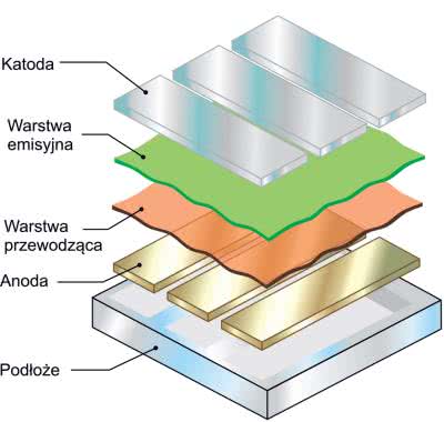

Rysunek 1. Schemat budowy pasywnej matrycy OLED
Termin OLED oznacza Organic Light-Emitting Diode czyli dioda LED, w której elektroluminescencyjne warstwy emitujące światło są wykonane z organicznych związków umieszczonych pomiędzy dwiema elektrodami (rysunek 1). Zwykle przynajmniej jedna z tych elektrod jest przezroczysta. Po przyłożeniu napięcia do elektrod każdy piksel świeci własnym światłem, nie jest wymagane dodatkowe podświetlanie jak w przypadku ekranów LCD, dzięki czemu ekrany OLED są wyjątkowo cienkie.

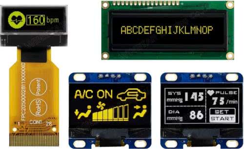

Istnieją dwa typy wyświetlaczy OLED. Pierwszy to tzw. PMOLED (Passive-Matrix Organic Light-Emitting Diode) czyli wyświetlacze z matrycą pasywną. Zarówno katoda jak i anoda mają kształt pasków, ale ułożone są prostopadle (rysunek 1). Miejsca przecięcia katody i anody tworzą piksele, z których emitowane jest światło. Obwody zewnętrzne doprowadzają prąd do wybranych pasków anody i katody, określając, które piksele zostaną włączone, a które pozostają wygaszone. Jasność każdego piksela jest proporcjonalna do płynącego przez strukturę organiczną prądu.
Fotografia 1. Różne rodzaje małych wyświetlaczy OLED
Wyświetlacze PMOLED są stosunkowo łatwe do wykonania ale ich zastosowanie w praktyce ogranicza się do prezentacji jednobarwnego tekstu, ikon czy prostych grafik i najlepiej nadają się do małych ekranów o przekątnej do ok. 3 cali (fotografia 1).

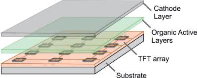

Rysunek 2. Schemat budowy aktywnej matrycy OLED z siatką tranzystorów TFT
Drugim typem wyświetlaczy OLED jest AMOLED (Active Matrix Organic Light-Emitting Diode lub Advance Matrix OLED) czyli ekran z aktywną matrycą. Katoda i anoda stanowią pełne warstwy, ale na powierzchni anody naniesiona jest siatka tranzystorów cienkowarstwowych TFT (Thin-Film Transistor), które umożliwiają zaświecenie poszczególnych pikseli tworzących obraz (rysunek 2).

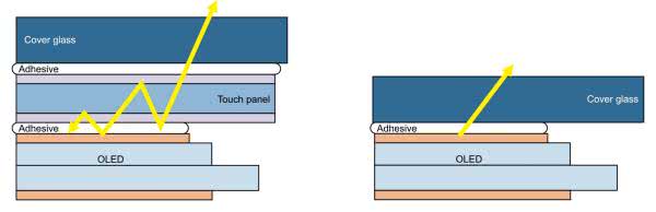

Rysunek 3. Różnica pomiędzy klasyczną matrycą a matrycą AMOLED
Warto wspomnieć o ulepszonej wersji wyświetlaczy AMOLED określanych jako Super AMOLED. Najistotniejsza różnica w budowie wersji ulepszonej to zintegrowany z matrycą panel dotykowy. W wersji klasycznej panel dotykowy stanowi dodatkową warstwę umieszczoną przed matrycą (rysunek 3). Dzięki tej modyfikacji wyświetlacze Super AMOLED są jaśniejsze nawet o 20% i odznaczają się zdecydowanie słabszym odbijaniem światła słonecznego, nawet o 80%.

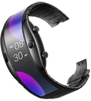

Fotografia 3. Przykład zastosowania wyświetlacza Flexible OLED
Wśród najnowszych rozwiązań technologii OLED intensywne prace badawczo rozwojowe prowadzone są w zakresie elastycznych wyświetlaczy OLED–FOLED. Od razu trzeba wyjaśnić, że zagadnienie to może dotyczyć dwóch pokrewnych, ale różnych typów wyświetlaczy:
  • Flexible OLED – wyświetlacz OLED elastyczny. Odnosi się ekranów, które mogą być w pewnym zakresie swobodnie odkształcane oraz formowane na etapie produkcji, następnie umieszczane są w sztywnej oprawie (fotografia 3). Nie przewiduje się możliwości zmiany ich kształtu podczas eksploatacji produktu.

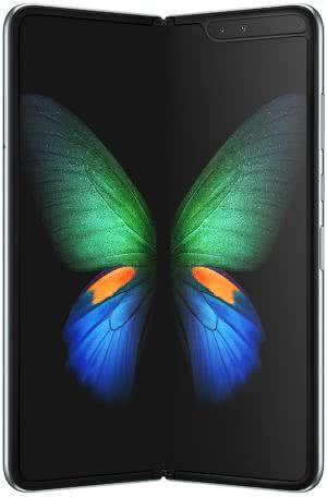

  • Foldable OLED – wyświetlacz OLED składany. Dotyczy ekranów cechujących się pewnym stopniem swobody ruchu już na etapie ich eksploatacji. Jest to najczęściej możliwość składania ich wzdłuż określonej osi (fotografia 4).
Fotografia 4. Przykład zastosowania wyświetlacz Foldable OLED
Obie wersje wyświetlaczy tego typu mają podłoża wykonane z bardzo elastycznych folii metalicznych lub tworzyw sztucznych. Struktury diod OLED są bardzo lekkie i wytrzymałe. Układy sterujące bazują na cienkowarstwowych tranzystorach organicznych (OTFT – Organic Thin-Film Transistor) czyli elementów elektronicznych wykonanych ze związków organicznych o właściwościach półprzewodnikowych. Zastosowanie takich wyświetlaczy nie tylko nadaje urządzeniom nowe funkcjonalności ale może przyczynić się do zmniejszenia liczby uszkodzeń, które są główną przyczyną zwrotów czy napraw.

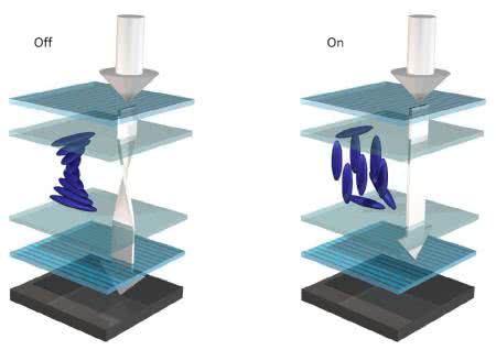

Rysunek 4. Sposób działania wyświetlacza LCD
Zasada działania jest bardzo podobna dla wszystkich rodzajów wyświetlaczy LCD, uproszczony schemat budowy i działania został pokazany na rysunku 4. Od dołu i od góry znajdują się polaryzatory światła ustawione prostopadle względem siebie, a pomiędzy nimi znajduje się warstwa ciekłych kryształów. Światło podświetlenia dochodzi do panelu przez pierwszy polaryzator. W stanie nieaktywnym (Off), ciekłe kryształy są ustawione w taki sposób, że powodują zmianę polaryzacji światła o 90°, dzięki czemu zostaje ono przepuszczone przez drugi polaryzator. W stanie aktywnym (On), po przyłożeniu napięcia do elektrod sterujących, kryształy ustawiają się zgodnie z liniami sił pola elektrycznego i nie powodują zamiany polaryzacji światła. W efekcie światło zatrzymuje się na drugim polaryzatorze. W przypadku wyświetlaczy kolorowych, światło na koniec trafia na warstwy barwnych filtrów, które nadają mu konkretny kolor.

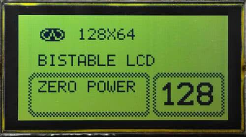

Wśród wyświetlaczy tego typu na uwagę zasługują wyświetlacze ciekłokrystaliczne bistabilne (fotografia 7). Każdy piksel takiego wyświetlacza zachowuje swój stan, nie ma potrzeby odświeżania. Treść może być zachowana przez bardzo długi czas (nawet rok) przy zerowym poborze energii.
Fotografia 7. Wyświetlacz bistabilny LCD
W wyświetlaczach LCD zachodzi zjawisko zmiany polaryzacji światła przez ciekłe kryształy, tak jak zostało to pokazane na rysunku 4. Kryształy te są określane mianem nematyków (kryształów nematycznych) i stąd nazwa TN – Twisted Nematic. Technologia ta pozwala na tworzenie wyświetlaczy monochromatycznych, w których zwykle czarne znaki wyświetlane są na tle, którego kolor zależy od rodzaju zastosowanego podświetlenia. Charakteryzuje się niskim kontrastem i małymi kątami widzenia. Zaletami tego rozwiązania jest przeze wszystkim niski koszt produkcji, poza tym wyróżnia się niskim poborem mocy – praktycznie nie wymagają przepływu prądu w trakcie wyświetlania statycznego obrazu, a napięcie potrzebne do zmiany ustawienia kryształów wynosi zaledwie ok. 1 V.

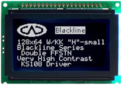

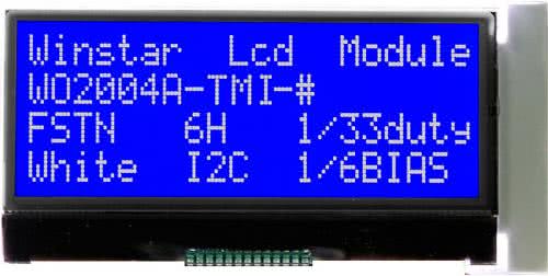

W celu usprawnienia działania wyświetlaczy TN opracowano technologię STN (Super Twisted Nematic). Matryce tego typu zbudowane są podobnie jak TN, z tą różnicą, że kryształy w STN transformują polaryzację przechodzącego światła o większy kąt, w praktyce 180...270°. Dzięki temu reakcja na pobudzenie zewnętrzne jest szybsza i uzyskiwany jest większy kontrast, niż w wyświetlaczach TN. Istnieją również podwójne i potrójne wyświetlacze STN, w których kąt obrotu wiązki światła jest dwu- lub trzykrotnie większy. W ofertach dystrybutorów znacznie łatwiej można znaleźć wyświetlacze FSTN (Film Compensated STN). Mają one polaryzator frontowy, który jest pokryty od strony wewnętrznej warstwą cienkiego filtru. Powoduje on zmianę koloru wyświetlacza, zwiększając jego kontrast i kąty widzenia oraz kompensuje efekty związane ze zjawiskiem podwójnego załamywania światła. W praktyce, zastosowanie filtru sprawia, że zamiast niebieskawych znaków na żółto-zielonym tle możliwe jest uzyskanie czarnych znaków na jasnym, szaro-srebrnym tle. Możliwe jest też użycie dwóch warstw filtru, dzięki czemu kontrast dodatkowo wzrasta. Tak zbudowane wyświetlacze określa się mianem FFSTN (Double Film STN) (fotografia 8).
Fotografia 8. Wyświetlacz LCD FFSTN

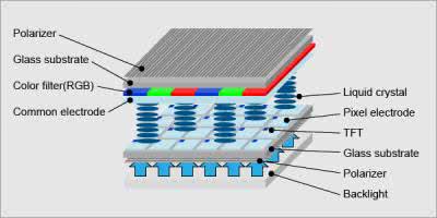

Wyświetlacze LCD kolorowe i o większych przekątnych zawierają matryce aktywne AMLCD (Active Matrix LCD). Piksele sterowane są za pośrednictwem tranzystorów cienkowarstwowych (TFT), a dodatkowo zawierają pewnego rodzaju komórki pamięci na bazie kondensatorów, dzięki czemu podtrzymują swój stan do czasu kolejnego cyklu odświeżania. Typowym przykładem wyświetlacza należącego do grupy AMLCD jest TFT LCD (Thin-Film Transistor LCD), którego uproszczona budowa została pokazana na rysunku 5. Matryce tego typu są znacznie droższe w produkcji niż ich pasywne odpowiedniki i zużywają więcej energii elektrycznej, jednak cechują się znacznie lepszymi parametrami, a zastosowanie tej techniki pozwala budować matryce o dużych rozmiarach i zarazem krótkim czasie reakcji na sygnał sterujący.
Rysunek 5. Schemat budowy aktywnej matrycy LCD typu TFT

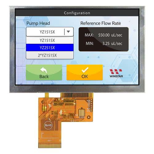

Najpopularniejszymi panelami TFT są panele w technologii TFT TN. Oferują typowo 6 bitów na kolor co daje paletę 262 tys. kolorów. Ponieważ standardem jest 24-bitowe przetwarzanie obrazu, pozostałe kolory uzyskuje się zazwyczaj albo poprzez diethering albo za pomocą techniki szybkiego włączania i wyłączania pikseli, tak by lepiej odwzorowywały zadany kolor.
Na uwagę zasługuje krótki czas reakcji, co pozwala na budowę wyświetlaczy o wysokich częstotliwościach odświeżania (np. 120 Hz), dobrze prezentujących ruchome treści, a także odpowiednich do technologii 3D. Jasność matryc może być ustalana w bardzo szerokim zakresie dzięki czemu mogą pracować w miejscach oświetlonych światłem dziennym, a treść pozostanie czytelna. W odniesieniu do nowszych rozwiązań, słabym punktem jest niezbyt perfekcyjne odwzorowanie barw, słaby kontrast i wąskie kąty widzenia (fotografia 9).
Fotografia 9. Wyświetlacz TFT TN

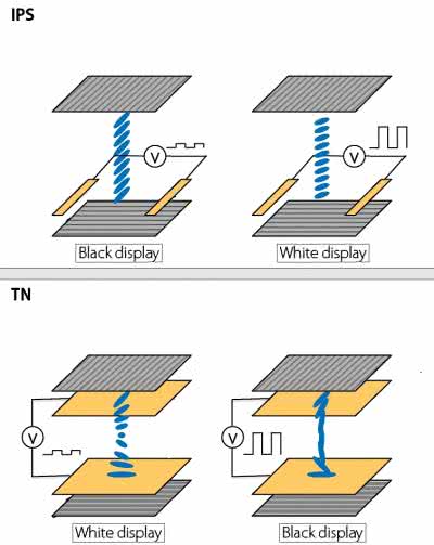

Bardzo obiecującą technologią matryc jest LCD IPS (In-Plane Switching). Podczas, gdy w matrycach typu TN ciekłe kryształy są ustawione tak, że w dużej mierze są prostopadłe do płaszczyzny ekranu, to w matrycach typu IPS ułożone są zawsze równolegle do powierzchni ekranu. Porównanie konstrukcji i działania zostało pokazane w uproszczony sposób na rysunku 6.
Rysunek 6. Porównanie budowy i działania wyświetlaczy LCD TN i LCD IPS

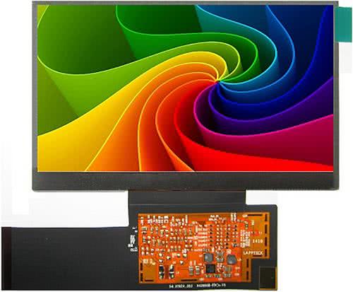

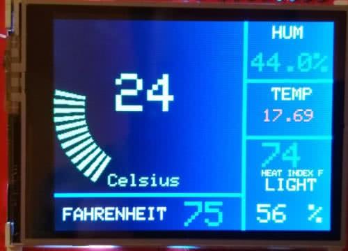

Nowa technologia niesie ze sobą wiele zalet i jest obecnie najbardziej popularnym typem ekranów LCD. Matryce IPS stosowane są często jako ekrany do smartfonów oraz w monitorach komputerowych, gdzie zyskały wielu zwolenników. Coraz częściej dostępne są jako moduły do płytek uruchomieniowych i systemów embedded (fotografia 10).
Fotografia 10. Wyświetlacz TFT IPS
Jedną z głównych zalet tej technologii są szerokie kąty widzenia. Ten parametr w dużej mierze decyduje o komforcie użytkowania. Pozwala dostrzec wyraźny obraz, bez zmiany barw i utraty kontrastu, nawet podczas obserwacji pod znacznym kątem. Kolejną zaletą jest szeroka paleta realistycznych barw, pozwalająca na wyświetlanie 24-bitowego koloru bez potrzeby korzystania z ditheringu ani innych metod interpolacji barw.
Słabszą stroną matryc IPS jest wolniejszy czas reakcji, w porównaniu z matrycami TN. Zatem nie są optymalnym rozwiązaniem do prezentowania dynamicznej treści. Co prawda, najnowsze modele matryc już nie mają z tym problemu ale są stosunkowo drogie. Również odwzorowanie czerni może być gorsze – chociaż monitor z matrycą IPS pokaże miliony żywych kolorów, należy wziąć pod uwagę, że odwzorowanie czerni jest nieco słabsze niż w innych matrycach. Czarna barwa może mieć odcień szarości.
