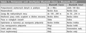

Różnice pomiędzy poszczególnymi protokołami BT da się wyrazić liczbowo. Bluetooth Classic pozwala osiągnąć zasięg rzędu 10 m, dla większości nadajników i do 300 m dla urządzeń najwyższej mocy, przy użyciu odpowiednich anten. BT Smart teoretycznie - przy największej mocy pozwala na transfer na odległości do 250 m, ale w większości implementacji również jest ograniczony do 10 m. Kluczowy jest natomiast pobór mocy.
Przyjmuje się, że w popularnych aplikacjach, prąd pobierany przez układy klasycznego Bluetootha w trakcie pracy wynosi do około 30 mA, choć bardzo zależy od zaimplementowanego profilu komunikacji. Natomiast w przypadku interfejsu Bluetooth Smart, prąd ten nie przekracza 15 mA, niezależnie od tego, czy prowadzony jest odbiór czy wysyłka danych.
Co więcej, czas potrzebny na ustanowienie połączenia w przypadku Bluetooth Classic dochodzi nawet do 6 sekund, podczas gdy dla Bluetooth Smart jest on tysiąckroć mniejszy i w praktyce nie przekracza 6 ms. To jeden z kluczowych elementów decydujących o energooszczędności.
Nawet jeśli założyć identyczny pobór prądu, przesłanie małego pakietu danych zajmie Bluetoothowi Smart kilka milisekund, co przekłada się na średni pobór prądu rzędu jedynie 1 µA dla typowych zastosowań. Trzeba też wziąć pod uwagę, że krótki czas potrzebny na wzbudzenie interfejsu i przesłanie danych pozwala również znacząco zmniejszyć czas aktywnej pracy głównego mikrokontrolera urządzenia elektronicznego, tym bardziej ograniczając zużycie mocy przez całe urządzenie.
Dopiero przy większych ilościach danych klasyczny Bluetooth zyskuje przewagę dzięki znacznie większej przepustowości, która w praktyce umożliwia na transfer (w trybie EDR) do 2 Mb/s użytecznych danych, a w przypadku Bluetootha Smart będzie to jedynie około 100 kb/s.

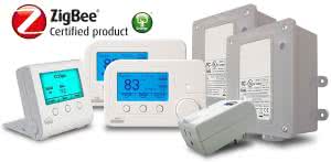

Kolejnym standardem, w którym ostatnio również zachodzą zmiany jest ZigBee. I tak jak Bluetooth zyskał na popularności kilka lat temu, tak ZigBee zaczyna zyskiwać teraz. Wynika to z faktu, że wychodzi poza świat automatyki przemysłowej, wkraczając najpierw do automatyki domowej i dobrze wpisuje się w trend IoT.
Głównymi zaletami ZigBee są: niewielki pobór mocy, obsługa sieci o topologii kraty oraz fakt, że standard ten przyjęło całkiem wiele ważnych firm na rynku. Na przestrzeni lat, oprócz kolejnych wersji protokołu ZigBee (ZigBee 2004, ZigBee 2006 i ZigBee Pro), powstały też liczne profile aplikacji, podobnie jak w przypadku Bluetootha.
Należą do nich m.in. ZigBee Home Automation, ZigBee Smart Energy, ZigBee Remote Control, ZigBee IP, ZigBee Retails Services, ZigBee Green Power czy ZigBee Light Link. Występują one w różnych, nie zawsze ze sobą kompatybilnych wersjach, a niektóre z nich bardzo znacząco się różnią. Przykładowo ZigBee Smart Energy 2.0 opiera się już o protokół IP, co ułatwia przesył danych pomiędzy siecią ZigBee a Internetem.
ZigBee znajduje zastosowanie aktualnie przede wszystkim w automatyce budynkowej, choć samo stowarzyszenie ZigBee Alliance, zajmujące się rozwojem ZigBee, dzieli tę automatykę na kilka działów. Oddzielny profil jest stosowany do komunikacji w ramach systemów oświetlenia, oddzielny do zarządzania i liczenia energii, a jeszcze inny do sterowania domowymi urządzeniami multimedialnymi. Ponieważ tworzy to pewien zamęt, ZigBee Alliance w ostatnio zdecydowało się zunifikować wszystkie te obszary zastosowań tworząc nową wersję standardu - ZigBee 3.0.
