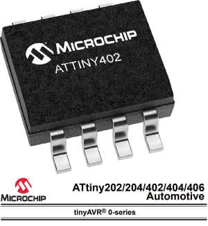

Rysunek 1. Mikrokontroler AVR przeznaczony do zastosowań w branży motoryzacyjnej. Jest wyposażony w małą liczbę wyprowadzeń (8...20), szereg układów czasowo-licznikowych, podstawowe interfejsy komunikacyjne, komparator i przetwornik ADC. Pracuje z zasilaniem 2,7...5,5 V, w temperaturze –40...+125°C

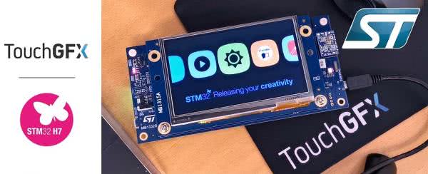

Rysunek 2. Przykładowy moduł z interfejsem HMI zaprogramowanym z użyciem TouchGFX
Firma ST dostarcza bezpłatne narzędzie TouchGFX Designer, które w połączeniu z innymi narzędziami, takimi jak STM32CubeMX pozwala na relatywnie szybkie zaprogramowanie wieloekranowego interfejsu w wieloma widżetami i możliwością animacji (rysunek 2). Obsługa grafiki w takim zakresie jest nie osiągalna nawet dla zaawansowanego 8-bitowca.

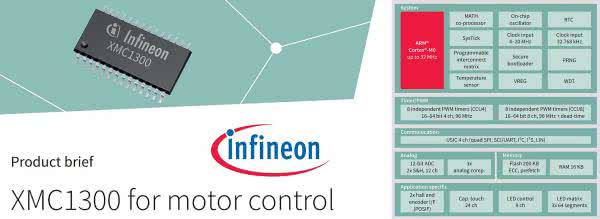

Rysunek 3. Mikrokontroler serii XMC1300 przeznaczony do sterowania silnikami elektrycznymi. Jest wyposażony w 8 niezależnych układów czasowo-licznikowych o rozdzielczości nawet 64-bitów i taktowane sygnałem do 96 MHz. Ponadto ma sprzętowy blok realizujący złożone obliczenia – MATH co-processor
Kolejnym przykładem może być sterowanie silników BLDC. Proste zakręcenie osią silnika ze sterowaniem trapezowym to zadanie bardzo łatwe. Jeżeli mikrokontroler ma układy peryferyjne: generatory PWM i komparatory lub przetworniki ADC, to z bardziej skomplikowanym sterowaniem silnikiem bez czujnikowym poradzi sobie nawet jednostka 8-bitowa. Jednak w wymagających zastosowaniach stosuje się sterowanie 3-fazowe sinusoidalne lub sterowanie wektorowe. W takim przypadku trzeba w czasie rzeczywistym wykonywać szereg zaawansowanych obliczeń funkcji trygonometrycznych i nawet szybka 32-bitowa jednostka może wymagać wsparcia w postaci koprocesora zmiennoprzecinkowego (rysunek 3).

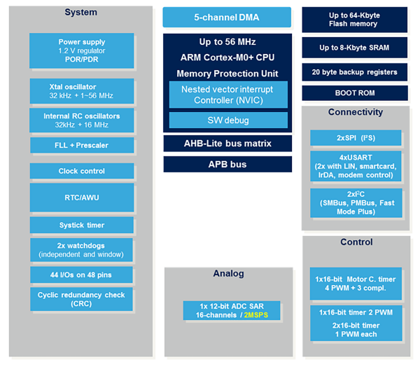

Rysunek 4. Nawet w najsłabiej wyposażonej serii – Value Line, mikrokontrolery STM32G031 oferują mnóstwo zasobów sprzętowych
Nawet w najgorzej wyposażonej serii Value Line STM32G031 (rysunek 4) dostajemy rdzeń Cortex M0+ taktowany z częstotliwością do 64 MHz, do 64 kB pamięci flash, do 8 kB pamięci RAM, 5-kanałowe DMA, szereg interfejsów komunikacyjnych: I2C, USART, SPI, 12-bitowy DAC ze sprzętowym oversamplingiem, 11 liczników i sprzętowy RTC. W wyższych seriach jest już tylko lepiej. W najwyższej serii Access and Encryption pojawiają się zaawansowane sprzętowe moduły szyfrujące AES, rozbudowane generatory PWM do sterowania silnikami, interfejsy USB ale też jednostka ochrony pamięci umożliwiająca wydajne działanie systemów RTOS.
Rodzina układów STM32G0 to tylko przykład, takich ofert jest znacznie więcej. Wydaje się, że jeżeli cena jest porównywalna, to wybór będzie oczywisty – powinniśmy zastosować ten o lepszych możliwościach. Możliwości funkcjonalne to istotny argument brany pod uwagę przy dobieraniu mikrokontrolera do aplikacji, ale nie jedyny.

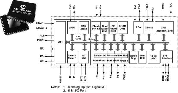

Rysunek 5. Jedna z nowych wersji mikrokontrolera 8051 – układ AT89C51CC03. Może być taktowany sygnałem do 60 MHz i zawiera wiele zawansowanych układów peryferyjnych, np. kontroler magistrali CAN
Ja używam różnych mikrokontrolerów, mam na koncie projekty z układami na rdzeniu Cortex oraz PIC32. Ale dla prostszych zadań stosuję moje ulubione Microchip PIC16F lub PIC18F, jeżeli jest to technicznie wykonalne. Dobrze je znam i nie muszę się niczego nowego uczyć, a poza tym są one prostsze w budowie i działaniu, więc łatwiej analizować wszelkie problemy. Korzystając z konfiguratora układów peryferyjnych mogę wiele zadań wykonać szybko i efektywnie. Oczywiście muszą być spełnione warunki zapewnienia całkowitej funkcjonalności bez kompromisów wynikających z prostej budowy rdzenia i posiadanych zasobów. Przeanalizowana musi być również możliwość rozbudowy o nowe funkcje, jeżeli taka jest przewidywana.
Z drugiej strony, każdy kto pracuje z bardziej rozbudowanymi układami, na przykład tylko z rodziną STM32 i ma do zrobienia projekt mniej wymagający, to bardzo będzie cenił możliwość użycia procesora ze znanym rdzeniem – Cortex-M0+. Całe środowisko projektowe jest wtedy identyczne. Podobne lub takie same będą też układy peryferyjne. Aplikacja może powstać bardzo szybko, bo programista praktycznie nie musi uczyć się niczego nowego i może wykorzystać swoje nawyki i przyzwyczajenia z programowania zaawansowanych projektów.

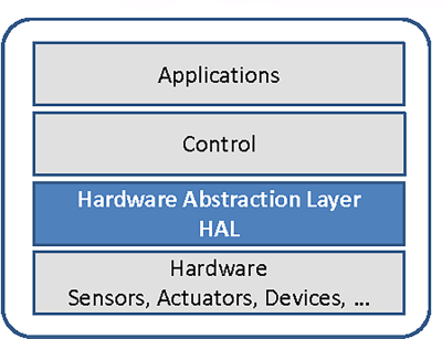

Rysunek 6. Warstwa HAL „oddziela” programistę od sprzętu
Układy 32-bitowe są chętniej stosowane przez inżynierów z formalnym wykształceniem informatycznym, którzy lepiej czują się w programowaniu abstrakcyjnym, kiedy oddziela ich od sprzętu warstwa HAL (rysunek 6). Funkcje tej warstwy są dostarczane bezpłatnie i są dość dobrze udokumentowane. Powszechnie stają się też funkcje wyższych warstw aplikacji, jak wspomniany już generator grafiki ToychGFX, czy standardowo dostarczane stosy protokołów TCP/IP, Bluetooth, czy ZigBee. Młodsi inżynierowie mogą mieć mgliste pojęcie o szczegółach technicznych działania rdzenia czy układów peryferyjnych. Programowanie mikrokontrolera ma przypominać programowanie pod kontrolą systemu operacyjnego komputera PC czy pisanie aplikacji dla smartfona – jak najdalej od szczegółów technicznych sprzętu. To oczywiście duże uproszczenie, ale pokazuje wpływ różnych czynników nietechnicznych na nasze wybory.

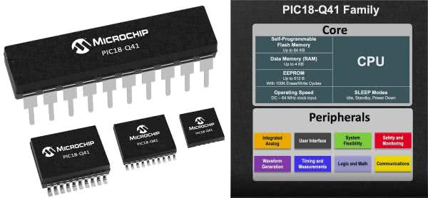

Rysunek 7. Mikrokontrolery serii PIC16F18Q41 to wyjątkowo szybkie i dobrze wyposażone układy. Pracują z zasilaniem od 1,8 do 5,5 V, mogą być taktowane sygnałem o częstotliwości do 64 MHz, a wśród układów peryferyjnych znajduje wzmacniacz operacyjny o paśmie do 5,5 MHz, 12-bitowy ADC i 8-bitowy DAC, 8 układów czasowo-licznikowych oraz inne bloki umożliwiające np. generowanie przebiegu o określonej częstotliwości
W zależności od przewidywanych wymagań można próbować pozostać w obszarze mikrokontrolerów 8-bitowych – one również są sukcesywnie rozwijane (rysunek 7), lub zacząć stosować mikrokontrolery z rdzeniem Cortex lub podobnym, chodź i to nie zawsze wystarcza. Wiele lat temu zaprojektowałem urządzenie bardzo narażone na uszkodzenie z powodu pracy w środowisku silnych przepięć. Musiało ono być niezawodne, bo nieprawidłowe działanie mogło spowodować spore wymierne straty materialne klienta. Sterownik bazował najpierw na mikrokontrolerze Intel 8048, a potem na Intel 8051. Był niezawodny, dobrze się sprzedawał i klienci mieli o nim bardzo dobre zdanie. Jednak zastosowany mikrokontroler z biegiem czasu nie był w stanie sprostać rosnącym wymaganiom funkcjonalnym. Ostateczne oczekiwania wzrosły na tyle, że trzeba było zastosować układy pracujące pod kontrolą systemu Linux. Zastosowanie mikrokontrolerów z rdzeniem Cortex to prosty sposób na skokowe zwiększenie możliwości sprzętowo-programowych urządzeń, które do tej pory były bazowały na starszych rozwiązaniach. Zawsze powinno się rozważyć ich stosowanie w przypadku konieczności rozwoju sprzętu i oprogramowania.

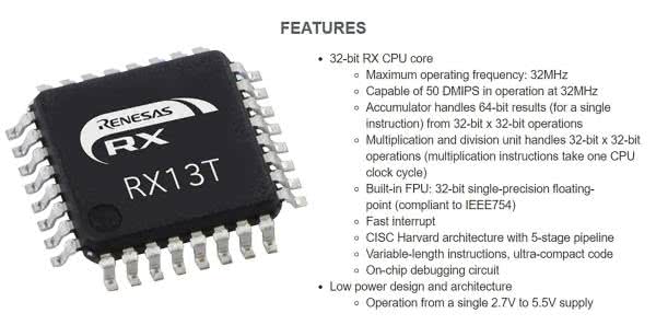

Rysunek 8. Mikrokontrolery serii RX13 są przeznaczone do wymagających aplikacji przemysłowych. Są wyposażone sprzętowe bloki przyspieszające obliczenia oraz mogą być zasilanie napięciem 5 V
Dodatkowym czynnikiem podnoszącym odporność jest mniejsza gęstość upakowania tranzystorów na płytce krzemowej. Nowoczesne technologie produkcji pozwalają na wytwarzanie coraz mniejszych tranzystorów i coraz krótszych połączeń pomiędzy nimi. Dzięki temu układ może być tańszy, bo z jednego wafla krzemowego można wyprodukować więcej struktur mikrokontrolerów. Mniejsze rozmiary pozwalają tez na szybsze taktowanie mikrokontrolera i zwiększanie jego wydajności. To oczywiste zalety, ale takie struktury są też mniej odporne na uszkodzenia spowodowane przepięciami.

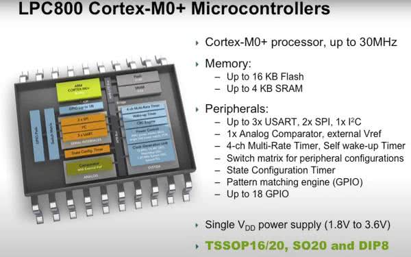

Jednym z ważniejszych elementów projektu jest prototypowanie. W bardzo wielu przypadkach powinno się zbudować układ przeznaczony do wykonania testów i dopiero, gdy te testy będą zadowalające to można projektować PCB i budować prototyp. Nowoczesna mikrokontrolery często są umieszczane w obudowach trudnych do prawidłowego przylutowania bez specjalistycznego sprzętu – na przykład w obudowach BGA. To bardzo utrudnia prace małych firm nie posiadających odpowiedniego zaplecza. Producenci mikrokontrolerów próbują temu zaradzić i oferują w bardzo korzystnych cenach moduły ewaluacyjne pozwalające na przeprowadzanie testów.
To w jakiś sposób rozwiązuje problem testowania, ale dalej pozostaje problem prototypu i potem produkcyjny. Mikrokontrolery 8-bitowe ciągle są oferowane nawet w obudowach do montażu przewlekanego. To ułatwia pracę i powoduje, że jeżeli mikrokontroler spełnia wymagania techniczne i funkcjonalne, a urządzanie ma być wykonane w krótkiej serii to wybierana jest obudowa pozwalająca na jego wykonanie bez dodatkowych kosztów. Wygląda na to, że zapotrzebowanie na takie obudowy jest duże, bo firma Microchip swoje mikrokontrolery PIC16F nadal udostępnia również w obudowach PDIP.
Rysunek 9. Wiele układów 32-bitowych jest dostępnych w obudowach SMD dwurzędowych – względnie łatwych w montażu
Natomiast wiele układów 32-bitowych dostępnych jest w obudowach SMD dwurzędowych, które można w miarę łatwo montować na PCB (rysunek 9).

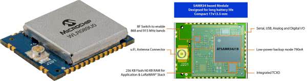

Rysunek 10. Seria układów SAMR34 ma 32-bitowy rdzeń ARM Cortex-M0+ połączony z wbudowanym tranceiverem radiowym UHF
Może to być Wi-Fi, Bluetooth, ZigBee itp. Kiedy nasza aplikacja nie wykonuje skomplikowanych zadań, a potrzebuje na przykład transmisji Bluetooth, to może się okazać, że połączenie modułu komunikacyjnego z mikrokontrolerem 8-bitowym przez UART, lub SPI jest zupełnie wystarczające. Z drugiej strony nawet użycie wydajnego mikrokontrolera 32-bitowego, kiedy wykonuje on wymagające algorytmy sterowania może nie wystarczyć do pełnej niezakłóconej własnej obsługi protokołów transmisyjnych.

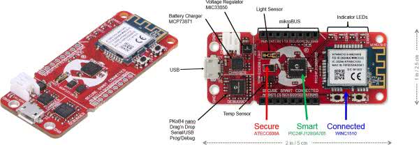

Rysunek 11. Moduł AVR-IoT WA to platforma demonstracyjna bazująca na architekturze 8-bitowej mikrokontrolerów AVR. Zawiera mikrokontroler ATmega4808, układ szyfrujący ATECC608A i moduł łączności Wi-Fi WINC1510
Urządzenia IoT nie muszą mieć wbudowanych szybkich, dobrze wyposażonych, a przez to niestety drogich mikrokontrolerów. Pojawiły się rozwiązania zawierające mikrokontrolery 8-bitowe – jednym nich jest moduł moduł AVR-IoT WA (rysunek 11). Jest to platforma demonstracyjna bazująca na architekturze 8-bitowej mikrokontrolerów AVR, zaprojektowana do testowania rozwiązań IoT wykorzystujących łączność Wi-Fi. Zastosowano tu mikrokontroler ATmega4808, układ szyfrujący ATECC608A i moduł łączności Wi-Fi WINC1510. To z czym nie mógłby poradzić sobie 8-bitowy mikrokontroler, wykonają układ szyfrujący i moduł łączności. Płytka PCB jest bardziej skomplikowana, ale oprogramowanie mikrokontrolera jest prostsze, bo nie ma potrzeby programowania szyfrowania i standardu transmisji Wi-Fi. To bardzo interesująca opcja dla konstruktora.
