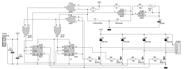

Rysunek 1. Schemat ideowy sterownika silnika AVT1314 z EP 8/2001

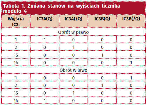

Schemat elektryczny sterownika silnika krokowego AVT1314, którego opis był opublikowany w EP 8/2001, pokazano na rysunku 1. Wykonano go w całości z elementów dyskretnych – na próżno szukać w nim procesora lub układów specjalizowanych. Składa się on z generatora przebiegu taktującego zrealizowanego na bramce Schmitta (IC3B). Częstotliwość pracy tego generatora, a tym samym prędkość obrotowa silnika, są określone wartością rezystancji R2+PR1 i pojemnością kondensatora C1, i może być regulowana w szerokim zakresie za pomocą potencjometru montażowego PR1. Kolejny blok sterownika tworzy fragment schematu z bramkami EXOR i przerzutnikami J-K. Za ich pomocą wykonano licznik modulo 4, na którego wyjściach w takt impulsów zegarowych jest przesuwany poziom wysoki, jak opisano w tabeli 1. Przełącznik S1 służy do zmiany kierunku pracy licznika, a tym samym do zmiany kierunku obrotów silnika, którego cewki przełączane są zgodnie ze stanami na wyjściu licznika. Za pomocą przełącznika S2 możemy zatrzymywać lub uruchamiać silnik. Cewki czterofazowego silnika krokowego zasilane są za pośrednictwem tranzystorów T1...T4. Zastosowanie w układzie modelowym tranzystorów dużej mocy typu BUZ10 jest rozwiązaniem gwarantującym poprawną pracę nawet silników o bardzo dużej mocy.

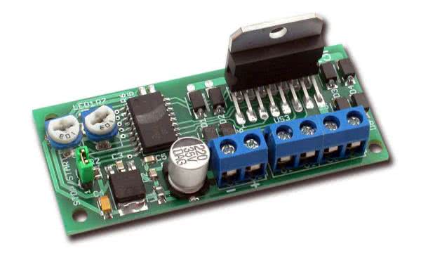

Opis sterownika AVT1725 ukazał się 12 lat później. Jak większość współczesnych urządzeń, zrealizowano go z użyciem mikrokontrolera, co wpłynęło na jego funkcjonalność. Oprócz znacznego uproszczenia budowy, uzyskano możliwość sterowania mikrokrokowego, które odbywa się z rozdzielczością 1/64 lub 1/8 kroku. Dodatkowo wyposażono go w funkcję pracy czasowej (czas regulowany płynnie w zakresie 0,5...70 s). Zaimplementowano też możliwość wyłączenia zasilania uzwojeń silnika po zatrzymaniu – w ten sposób silnik może hamować lub obracać się swobodnie po zatrzymaniu (autor projektu nazwał te tryby zatrzymaniem statycznym lub dynamicznym).

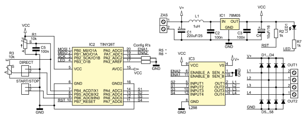

Schemat ideowy sterownika AVT1725 pokazano na rysunku 2. Stopień mocy zrealizowano na układzie scalonym L298. Jego pracą steruje mikrokontroler ATtiny26, a zasilania dostarcza stabilizator 78M05. Sekwencje pośrednie uzyskiwane są poprzez sterowanie uzwojeniami silnika przebiegiem PWM. Charakterystyka modulacji PWM ma kształt przebiegu trójkątnego. Takie rozwiązanie jest nieskomplikowane i skuteczne, ale w sterownikach profesjonalnych jest stosowany kształt sinusoidalny.
Rysunek 2. Schemat ideowy sterownika silnika AVT1725 z EP 8/2013
Rezystor R5 służy do wyboru zakresu prędkości obrotowej. Jeśli jest zamontowany, to jest wybrana wyższa częstotliwość sekwencji, ok. 7...100 cykli na sekundę (czyli pełnych okresów przebiegu w każdym kanale), a sterownik pracuje z mniejszą rozdzielczością 1/8 kroku. Brak rezystora R5 oznacza mniejszą częstotliwość 1...10 cykli na sekundę oraz wyższą rozdzielczość mikrokrokową 1/64. Rezystor R6 określa czy silnik w czasie zatrzymania będzie miał odłączone zasilanie (R6 = hamowanie). Sterownik ma też funkcję pracy czasowej. Jej załączenie następuje po zwarciu złącza START/STOP, a czas załączenia ustala położenie suwaka potencjometru R1. Potencjometr R3 służy do regulacji kierunku i prędkości obrotowej – w środkowym położeniu silnik jest zatrzymany, przesuwanie potencjometru powoduje stopniowe zwiększanie prędkości obrotowej. Można nie montować potencjometru R3, zamiast tego do złącza DIRECT podawać napięcie z przedziału 0...5 V i w ten sposób sterować pracą silnika.
