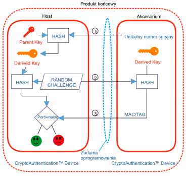

Rysunek 2. Uwierzytelnianie akcesorium peryferyjnego za pomocą zróżnicowanego tajnego klucza i kryptografii symetrycznej
Na rysunku 2 pokazano symetryczne rozwiązanie kryptograficzne wyzwanie-odpowiedź bazujące na tajnym kluczu współdzielonym pomiędzy urządzeniem hosta a urządzeniem peryferyjnym. Początkowo, podczas wytwarzania produktu i procesu, zwanego udostępnianiem, tajny klucz jest tworzony z klucza nadrzędnego wraz z numerem seryjnym produktu końcowego. Następnie funkcja haszująca tworzy pochodny klucz, który jest unikalny dla każdego akcesorium peryferyjnego produktu końcowego. Po użyciu z klientami host wysyła losowe wyzwanie do akcesorium. Oczekiwaną odpowiedzią jest podpis cyfrowy obliczony z losowej liczby i tajnego klucza. Host również przeprowadza ten sam proces, a jeśli oba wyniki są zgodne, akcesorium jest uważane za oryginalną część. Algorytmy bezpiecznego haszowania, takie jak SHA-2 i SHA-3, to standardowe metody branżowe wydane i zarządzane przez amerykański Narodowy Instytut Standardów i Technologii (NIST - National Institute of Standards and Technology).

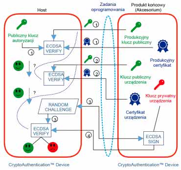

Rysunek 3. Asymetryczna technika uwierzytelniania kryptograficznego korzysta z algorytmu podpisu cyfrowego krzywej eliptycznej (ECDSA - Elliptic Curve Digital Signature Algorithms), certyfikatu cyfrowego, klucza publicznego i prywatnego
Alternatywna metoda korzysta z kryptografii asymetrycznej, która dodaje możliwość kontroli ekosystemu innej firmy. Ta metoda zawiera parę kluczy - klucz publiczny i prywatny - powszechnie określanych jako infrastruktura klucza publicznego (PKI - Public Key Infrastructure) - rysunek 3. Klucz prywatny znajduje się w układzie scalonym uwierzytelniania w akcesorium, podczas gdy host używa klucza publicznego. Jak sama nazwa wskazuje, klucz publiczny może zostać ujawniony bez obawy, że naruszyłoby to bezpieczeństwo i autentyczność klucza prywatnego akcesorium. Wiecej informacji na ten temat można znaleźć w [1].

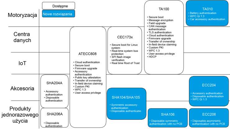

Na rysunku 4 zaprezentowano gamę układów scalonych do bezpiecznego uwierzytelniania firmy Microchip, podzielonych na kategorie według aplikacji. Przykłady obejmują serie ATECC608, SHA 104, SHA 105 i SHA106 oraz ECC204 i ECC206.
Rysunek 4. Zestaw układów scalonych Microchip CryptoAuthentication
ATECC608 to wstępnie przygotowany układ scalony do bezpiecznego systemu, zaprojektowany z myślą o szerokiej gamie zastosowań, od centrów danych po aplikacje IoT. Bezpiecznie przechowuje tajne, publiczne i prywatne klucze oraz certyfikaty cyfrowe. Komunikacja z hostem odbywa się za pośrednictwem standardowej magistrali szeregowej I²C lub interfejsu jednoprzewodowego (SWI).

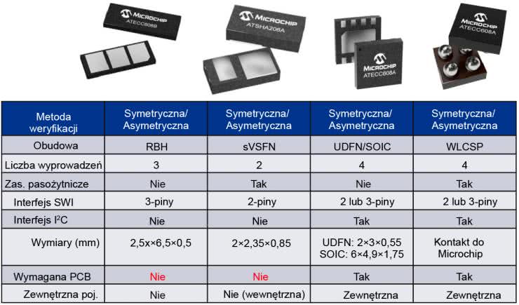

Symetryczne uwierzytelnianie kryptograficzne jest realizowane z układami SHA104 i SHA105 należącymi do portfolio CryptoAuthentication firmy Microchip. Są przeznaczone do akcesoriów jednorazowego użycia. Zapewniają 128-bitowe kryptograficzne zabezpieczenie symetryczne. Te ultrakompaktowe układy scalone komunikują się przez I²C lub SWI i zużywają około 130 nA w czasie stanu uśpienia. Są dostępne w formatach 8-pinowych lub 3-pinowych (zasilanie, dane SWI i masa), co czyni je szczególnie odpowiednimi do zastosowań o ograniczonej przestrzeni. Układ ECC204 zapewnia wsparcie sprzętowe dla ECDSA, SHA-256 i kodu uwierzytelniania wiadomości hash (HMAC) do aplikacji asymetrycznych.
Rysunek 5. Miniaturowe układy scalone CryptoAuthentication odpowiednie do aplikacji bez PCB i z pasożytniczym układem zasilania
Na rysunku 5 pokazano kompaktowe symetryczne i asymetryczne układy scalone CryptoAuthentication firmy Microchip. Dzięki niewielkim rozmiarom obudowy urządzenia te mogą być używane bez płytki drukowanej, co znacznie upraszcza włączanie ich do różnych materiałów eksploatacyjnych i akcesoriów jednorazowego użytku.

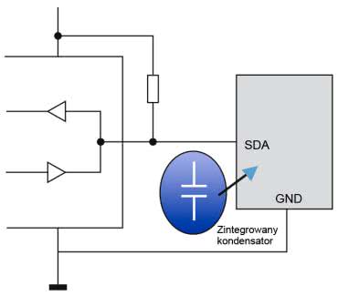

Układy scalone SHA106 i ECC206 zmniejszają liczbę styków do zaledwie dwóch, co wymaga interfejsu z jednym przewodem i masy. Rysunek 6 ilustruje prostotę użycia 2-pinowego układu scalonego do uwierzytelniania kryptograficznego, w którym energia jest pobierana z SWI w zintegrowanym kondensatorze wystarczającym do zasilania procesu uwierzytelniania. Ponadto bez potrzeby stosowania płytki drukowanej, koszty wdrożenia uwierzytelniania kryptograficznego zmniejszają się, a liczba przypadków użycia znacznie wzrasta.
Rysunek 6. Układy scalone Microchip SHA206 i ECC206 CryptoAuthentication mają 2 wyprowadzenia i są wyposażone w wewnętrzny kondensator do przechowywania energii, która zasila urządzenie
