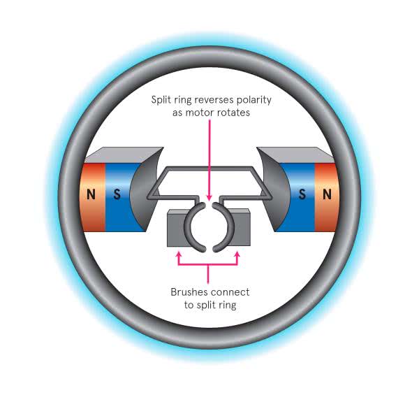

Silniki stałoprądowe znane są już od czasów Michaela Faradaya, Josepha Henry’ego i Andrew Gordona, a więc od lat 40. XVIII wieku, kiedy to zademonstrowano, że prąd przepływający przez przewód w polu magnetycznym powoduje powstawanie siły. Pomimo tych wczesnych badań, dopiero w latach 80. XIX wieku silniki tego typu weszły do komercyjnego użycia. Pierwsze z silników miały szczotki. To dlatego, że konieczne jest by co 180° odwracać polaryzację prądów, aby wirnik obracał się cały czas w tę samą stronę. Szczotki utrzymują kontakt z rozdzielonym komutatorem, co pozwala właśnie na zmianę kierunku przepływu prądu wewnątrz przewodnika (rysunek 1).
Rysunek 1. Sposób działania konwencjonalnego silnika stałoprądowego
Kontakt mechaniczny jest realizowany z użyciem szczotek, ale to znowu sprawia, że generowane są duże ilości zakłóceń elektromagnetycznych (EMI) oraz powstaje iskrzenie. Żywotność silnika spada ze względu na stopniowe ścieranie się szczotek i samego komutatora.

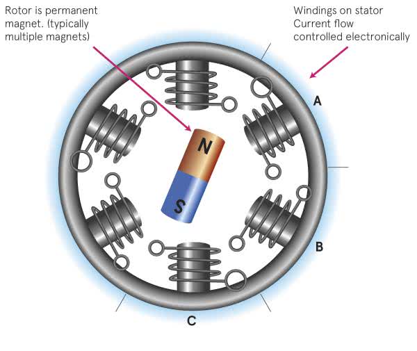

W 1962 roku, opracowanie technologii układów półprzewodnikowych pozwoliło T.G Wilsonowi i P.H. Trickey’owi na zbudowanie pierwszego bezszczotkowego silnika stałoprądowego, w którym komutator został zastąpiony obwodem elektronicznym, eliminując tym samym wady szczotek i pozwalając na uzyskanie wyższego stosunku momentu do masy, a zarazem na zwiększoną sprawność silników. W silnikach BLDC wirnik ma magnesy stałe, a stator zawiera elektromagnesy, których polaryzację zmienia się elektronicznie, by napędzać wirnik (rysunek 2). Silniki BLDC można budować w wersjach jednofazowych, dwufazowych i trójfazowych, z czego ta ostatnia jest najbardziej popularna. Dziś bezszczotkowe silniki stałoprądowe to preferowana technologia, ponieważ pozwala poprawić wydajność wszelkiego rodzaju urządzeń, począwszy od twardych dysków komputerowych i robotów przemysłowych, a kończąc na pojazdach elektrycznych i wentylatorach.
Rysunek 2. Sposób działania bezszczotkowego silnika stałoprądowego

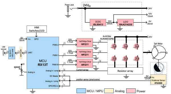

Schemat blokowy całego systemu został pokazany na rysunku 3, a wygląd płytki pokazuje fotografia tytułowa. W praktyce płytka okazała się cennym i elastycznym narzędziem, pomagającym inżynierom pracującym nad różnymi aplikacjami, począwszy od systemów sterowania do symulatorów jazdy i lotów, a kończąc na narzędziach mocy i zrobotyzowanych kosiarkach. We wszystkich tych obszarach, płytka pozwala na opracowywanie wysoce sprawnych systemów sterowania silnikami bezszczotkowymi.
Rysunek 3. Diagram blokowy systemu
