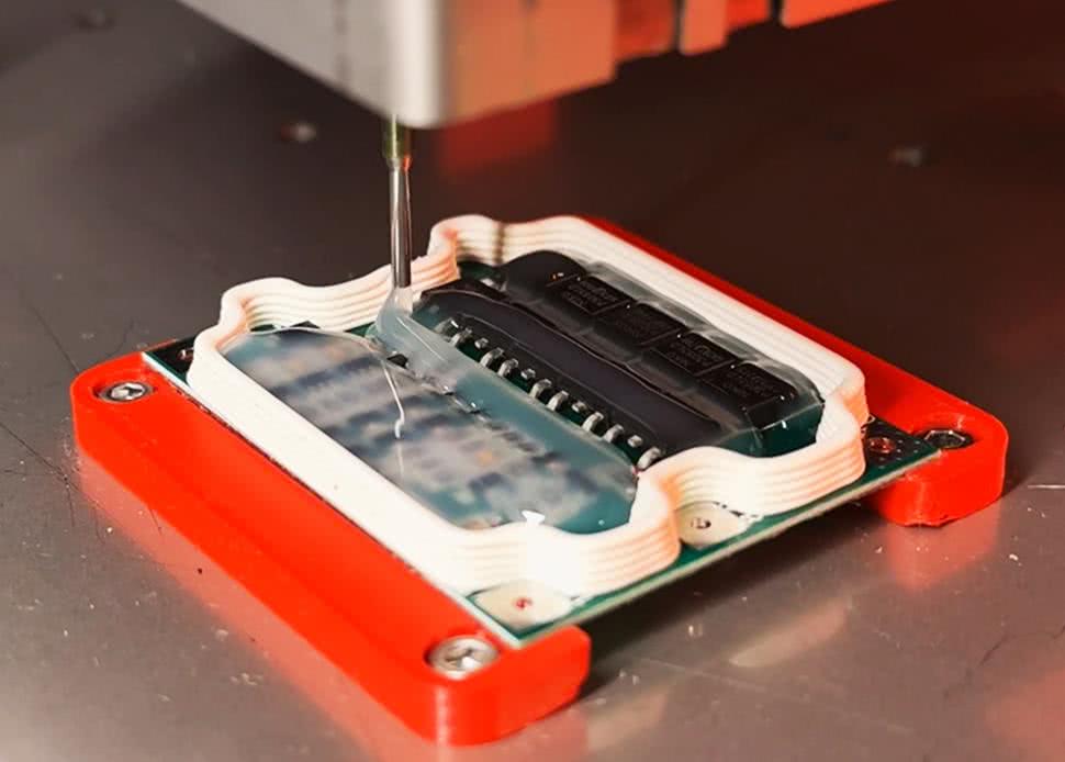

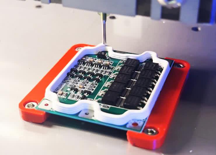

Jednym z rozwiązań odpowiadających na te potrzeby jest technologia znana jako DAM & FILL, co można swobodnie przetłumaczyć jako „bariera i wypełnienie”. W pierwszym etapie materiał o wysokiej lepkości, najczęściej jednoskładnikowy klej silikonowy o konsystencji pasty, jest dozowany jako „ściana” (dam) wzdłuż krawędzi lub wokół chronionego obszaru płytki PCB. Działa to jak mur oporowy lub tama zapobiegająca rozlewaniu się rzadszej zalewy, która zostanie użyta w drugim etapie. W kolejnym kroku przestrzeń wewnątrz tej bariery jest wypełniana materiałem o niskiej lepkości (fill) – może to być płynna zalewa silikonowa jedno lub dwuskładnikowa. Grubość warstwy zalewy wypełniającej zwykle wynosi około 5…10 mm, ale przy zastosowaniu zalew 2-składnikowych grubość może wynosić kilka centymetrów. Metoda DAM & FILL, chociaż wymaga dwóch oddzielnych etapów aplikacji, jest ceniona i często obecnie stosowana jako skuteczny sposób na hermetyzację elektroniki.

DAM (tama) – Novasil S800 OTTO CHEMIE, FILL (wypełnienie) – Novasil S803 OTTO CHEMIE, zdjęcie wykonane na maszynach firmy APCom)
