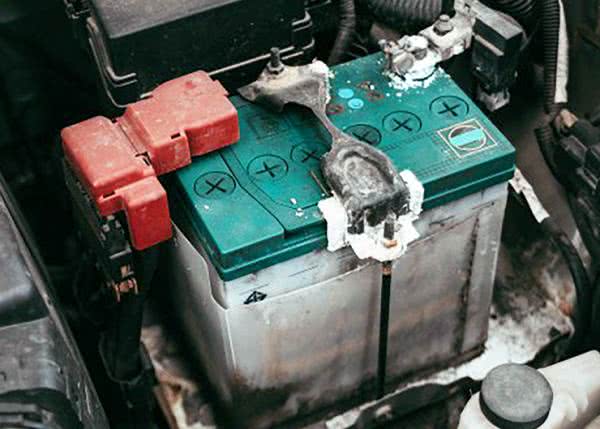

Styki baterii oraz klemy akumulatorów narażone są na różne czynniki powodujące ich śniedzenie, zabrudzenia, a także rdzewienie. Najczęściej przyczyniają się do tego czynniki atmosferyczne ale najgorsze w skutkach są przypadki rozszczelnienia ogniw i wydobywanie się z nich substancji bardzo aktywnych chemicznie.
Wyprowadzenia elektryczne – styki, zaciski i klemy, baterii i akumulatorów wymagają regularnej konserwacji. Czyszczenie klem akumulatora pojazdu spalinowego powinno być przeprowadzane cyklicznie co rok lub ostatecznie co 2 lata. Urządzenia, w których doszło do wylania baterii wymagają czyszczenia z użyciem odpowiednich środków. W tym artykule odpowiemy na pytania:

Nalot na klemach akumulatora może być powodowany, także jego rozszczelnieniem lub zasiarczeniem – wówczas będzie on nieco ciemniejszy. Problem śniedzenia może występować także w przypadku uszkodzenia regulatora napięcia, co powoduje przeładowanie akumulatora, gotowanie się elektrolitu i zwiększone wydzielanie gazów wchodzących w reakcję z klemami, a w konsekwencji powodujących śniedzenie styków. W takim przypadku konieczne jest odpowiednie czyszczenie klem akumulatora.

Czyszczenie klem akumulatora należy rozpocząć od odłączenia ich od źródła zasilania. Jeżeli klemy są mocno zaśniedziałe, do ich oczyszczenia można użyć miękkiej szczotki drucianej – np. PG MINI 496.82, a także kostki papieru ściernego lub miękkiego druciaka, a następnie miękkiej ścierki. Do czyszczenia styków można użyć sody oczyszczonej. Należy jednak pamiętać, aby usunąć jej resztki po oczyszczeniu powierzchni. Poza tym zbyt intensywne mechaniczne ścieranie powierzchni klem i styków może doprowadzić do nadmiernego usunięcia materiału, a w konsekwencji do powiększenia otworu klem lub zmniejszenia średnicy bolców na akumulatorze, co ograniczy powierzchnię styku i zagrozi prawidłowemu przepływowi energii elektrycznej.
