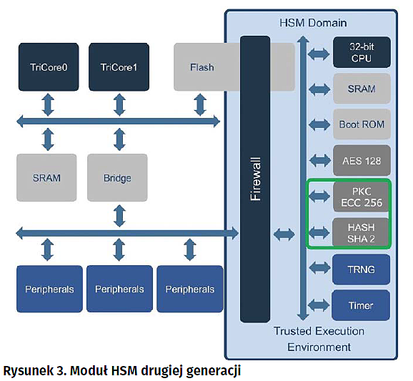

W tym celu opracowano moduły SHE (Security Hardware Extension) i HSM (Hardware Security Modules), które są zintegrowane w strukturze mikrokontrolera. Na przykład, mikrokontrolery Infineon AURIX mają zintegrowany HSM, przy czym HSM drugiej generacji (TC3xx) obsługuje również asymetryczną kryptografię (para kluczy z prywatnego i publicznego klucza, rysunek 3).

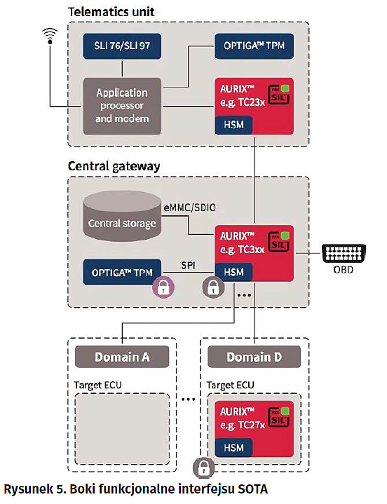

Przykład zastosowania – SOTA
Kosztowne akcje serwisowe wzywające do usunięcia problemów z oprogramowaniem w jednostkach sterujących pojazdu skłaniają producentów pojazdów do coraz częstszego rozważania sposobów przeprowadzania aktualizacji oprogramowania za pośrednictwem interfejsu bezprzewodowego (Software Update Over The Air – SOTA). Oprócz oszczędności na serwisie, połączenie mobilne z pojazdem i możliwość pobierania nowego oprogramowania za pośrednictwem tego interfejsu komunikacyjnego umożliwia zaoferowanie nowych funkcji i aplikacji. Dedykowane rozwiązania bezpieczeństwa (rysunek 5) zapewniają sprzętowe mechanizmy bezpieczeństwa dla różnych funkcji aplikacji SOTA w pojeździe.
Oprócz kompleksowej komunikacji między serwerem OEM a docelową jednostką sterującą, architektura pojazdu współpracująca z SOTA może być realizowana za pośrednictwem trzech jednostek sterujących (bloków ECU): sterownik telematyki, brama centralna i docelowa jednostka sterująca. Usługi autoryzacji i szyfrowania są aktywowane w module telematyki za pośrednictwem połączenia radiowego, a następnie przesyłane dane (od producenta OEM) są odbierane i/lub deszyfrowane za pomocą protokołu bezpiecznego. W wypadku krytycznej funkcji uwierzytelniania jest zalecane użycie kontrolera bezpieczeństwa TPM w celu ochrony kluczy i certyfikatów o kluczowym znaczeniu dla bezpieczeństwa. Następnie, w pamięci jednostki centralnej jest zapisywana aktualizacja oprogramowania. Po uwierzytelnieniu OEM i weryfikacji (w centralnej bramce), deszyfrowane są odpowiednie pakiety danych dla jednostek sterujących. Teraz rozpoczyna się faktyczny proces aktualizacji oprogramowania, przy czym pakiety danych wysyłane są do ECU w małych blokach. W ECU bloki danych są następnie odszyfrowywane, dekompresowane, a nowy kod zapisywany jest w docelowej pamięci flash ECU za pomocą bootloadera Secure Flash.
Bootloader Secure Flash jest ważnym elementem procesu SOTA w jednostce sterującej. Główne funkcje bezpieczeństwa są wykonywane, na przykład, przez HSM w mikrokontrolerze AURIX: bezpieczne uruchamianie, uwierzytelnianie, odszyfrowywanie i szyfrowanie, zarządzanie kluczami i sprawdzanie integralności. Autoryzacja dostępu do pamięci Flash zapobiega nieautoryzowanej manipulacji danymi w tejże pamięci. Dostęp do zasobów Flash jest dozwolony przez HSM tylko po pomyślnym uwierzytelnieniu centralnej bramy i po wysłaniu odpowiedniego polecenia. Po pomyślnej weryfikacji aktualizacji oprogramowania zostanie to zgłoszone serwerowi aktualizacji.
