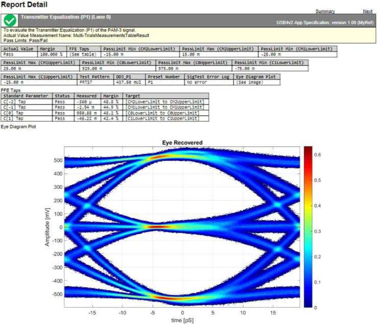

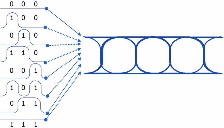

Podstawową reprezentacją jakości przesyłu danych szeregowych jest diagram oka (rysunek 1), pozwalający szybko ocenić najważniejsze parametry integralności sygnałowej łącza.
Rysunek 1. Przykładowy raport z analizy zgodności interfejsu z wymogami specyfikacji USB 4 2.0 – gotowe sprawozdanie w formacie HTML zostało wygenerowane z użyciem specjalistycznego oprogramowania D9050USBC marki Keysight (https://t.ly/4LFnb)
Specjalistyczne oprogramowanie współpracujące z najnowocześniejszymi oscyloskopami w dużej mierze automatyzuje cały proces pomiaru, tworząc rozbudowane raporty oraz klasyfikując DUT pod kątem (nie)spełnienia wymogów narzuconych przez specyfikację standardu USB. Warto w tym miejscu przypomnieć, że diagram oka nie jest po prostu zwykłym nałożeniem na siebie kolejnych przebiegów zmierzonych na cyfrowej szynie danych. W rzeczywistości bowiem do utworzenia takiego wykresu konieczne jest zaawansowane odzyskiwanie sygnału zegarowego (clock recovery), dzięki któremu oprogramowanie oscyloskopu jest w stanie utworzyć wiarygodną reprezentację „statystyczną” zboczy i stanów na linii (poprzez nałożenie na siebie oscylogramów zarejestrowanych dla kombinacji trzech kolejnych bitów: 000, 001, 010, 011, 100, 101, 110 oraz 111 – patrz rysunek 2).
Rysunek 2. Schematyczne przedstawienie sposobu generowania diagramu oka (https://t.ly/JT2kw)

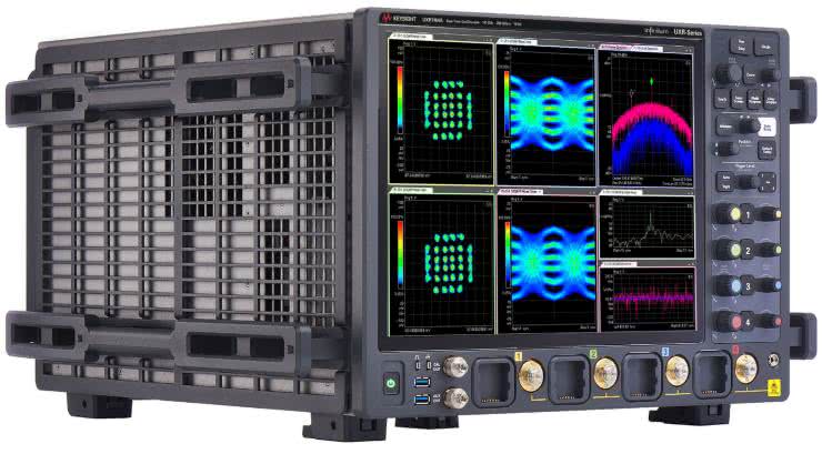

Aby nie być gołosłownym, przyjrzyjmy się naprawdę imponującym parametrom najwyższego modelu oscyloskopu z serii UXR (patrz fotografia 1), czyli jednego z najbardziej zaawansowanych urządzeń tego typu na świecie.
Fotografia 1. 4-kanałowy, 110-gigahercowy oscyloskop z serii UXR marki Keysight (https://t.ly/MdC0l)
Jako przykład przytoczymy tutaj wersję absolutnie topową, czyli UXR1104A:
  • 4 kanały analogowe,
  • pasmo pomiarowe: 110 GHz,
  • próbkowanie: 256 GSa/s (w każdym kanale),
  • pamięć próbek do 2 Gpts,
  • rozdzielczość przetworników ADC: 10 bitów (natywna)/14 bitów (w trybie uśredniania),
  • czas narastania/opadania: 44 ps,
  • cena: około 6,8 mln PLN.

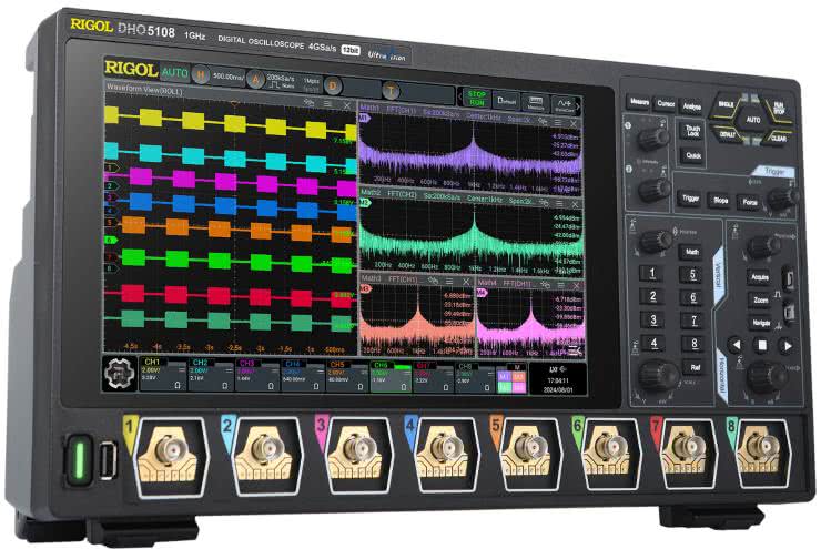

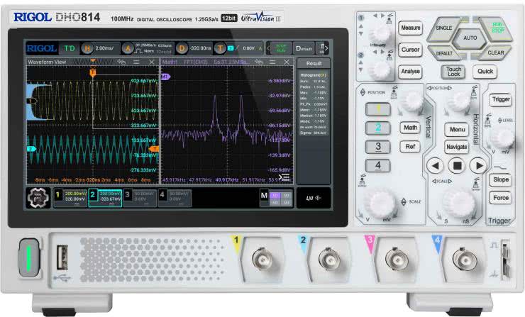

Duża pamięć próbek jest dziś (na szczęście!) spotykana nie tylko w najdroższych oscyloskopach, oferowanych za cenę kilkusetmetrowej rezydencji z basenem. Można bez zbędnej przesady powiedzieć, że długi rekord stał się standardem i stanowi jedną z podstawowych cech współczesnego oscyloskopu cyfrowego. Dawniej kilka milionów próbek stanowiło marzenie każdego posiadacza oscyloskopu cyfrowego. Dziś wyczynem nie jest nawet pamięć mogąca pomieścić kilkadziesiąt Mpts – przykładowo, tanie oscyloskopy Rigol z serii DHO800 (nawet te w cenie detalicznej na poziomie 330 dolarów) mog, po programowym rozszerzeniu pamięci, zaoferować przestrzeń do przechowywania 25 milionów próbek (patrz fotografia 2).
Fotografia 2. Oscyloskop z serii DHO800 marki Rigol – budżetowy sprzęt klasy entry level o pamięci próbek na poziomie 25 Mpts (https://t.ly/APN29)

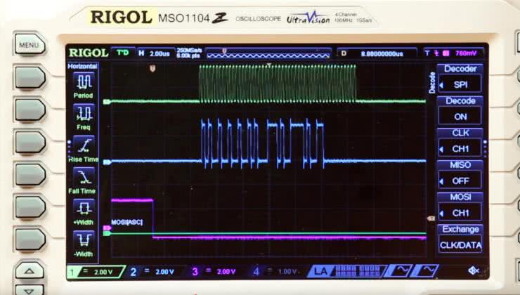

Zalety długiego rekordu są liczne i znaczące. Użytkownik może na przykład dokonać pojedynczej akwizycji obszernego fragmentu danych na szynie szeregowej, a następnie zdekodować interesującą go część transmisji (np. tylko jedną paczkę danych) – patrz fotografia 3.
Fotografia 3. Dekodowanie danych na szynie SPI na podstawie odczytu z kanałów analogowych (https://t.ly/5VgNv)

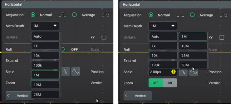

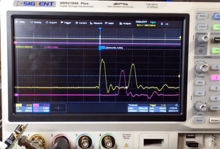

Nic więc dziwnego, że w przypadku wielu modeli tańszych oscyloskopów użytkownicy podejmują się zaawansowanej inżynierii odwrotnej, by „oszukać system” (dosłownie oraz w przenośni) i nieoficjalnie odblokować wszystkie dostępne funkcje (rysunek 3). To samo zjawisko dotyczy zresztą także innych parametrów i funkcji aparatury, np. szerokości pasma analogowego czy też rozmaitych opcji dekodowania sygnałów cyfrowych, zaawansowanych trybów wyzwalania itp. – wszystkie pożądane modyfikacje są wprowadzane bez najmniejszej nawet zmiany w samym sprzęcie.
Rysunek 3. Widok menu wyboru rozmiaru pamięci w oscyloskopie z serii DHO800 przed i po odblokowaniu płatnych opcji (https://t.ly/cC-aQ)

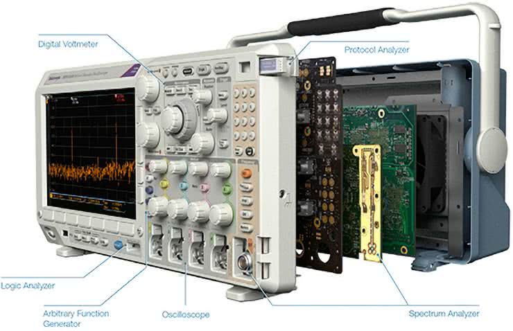

Fotografia 5. Sprzętowe rozszerzenie oscyloskopów Tektronix z serii MDO3000 (https://t.ly/FfsLS)

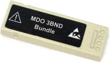

Takie właśnie rozwiązanie zastosowała firma Tektronix w serii kultowych oscyloskopów MDO3000: niewielki „pendrive” (fotografia 5) jest wsuwany w gniazdo znajdujące się w prawym górnym rogu panelu czołowego (fotografia 6). A jakie są wady tego rozwiązania? Z pewnością należy do nich dodatkowa komplikacja, związana zarówno z kwestiami mechanicznymi, jak i elektronicznymi.
Fotografia 6. Budowa oscyloskopu z serii MDO3000 z widocznym portem rozszerzeń sprzętowych (https://t.ly/BvxpA)
W segmencie budżetowych oscyloskopów kosztujących kilkaset dolarów liczy się dosłownie każdy cent, więc taka metoda rozszerzania funkcjonalności raczej nie wchodzi w grę.

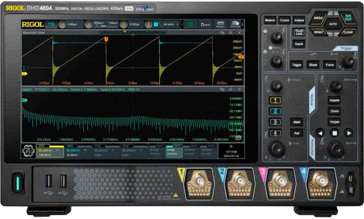

Fotografia 7. 12-bitowy oscyloskop z serii DHO4000 marki Rigol (https://t.ly/YzONZ)

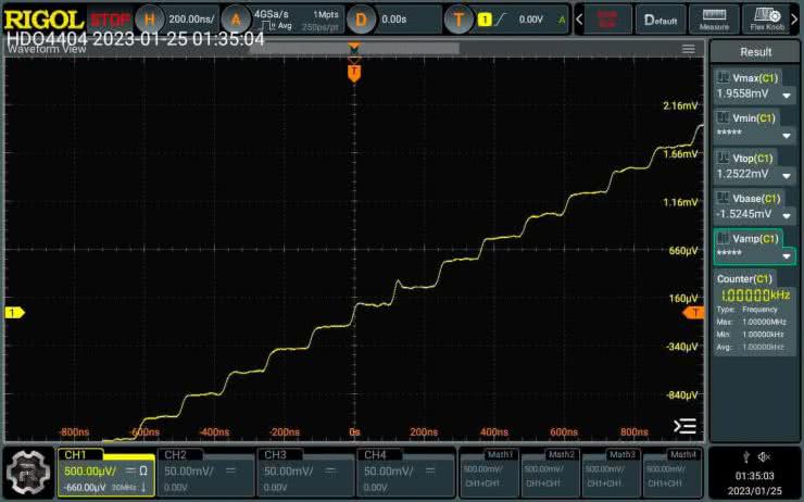

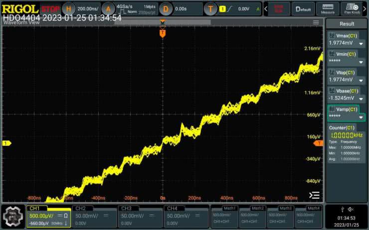

Doskonałym przykładem możliwości oferowanych przez współczesne oscyloskopy z przetwornikami 12-bitowymi jest „podejrzenie” sygnału wyjściowego generatora arbitralnego – mając do dyspozycji stosunkowo niedrogi oscyloskop DHO4000 marki Rigol (fotografia 7) można bez większego problemu przeanalizować schodkowy przebieg wynikający z kwantyzacji napięcia (rysunek 4).
Rysunek 4. Oscylogram zarejestrowany po podłączeniu oscyloskopu DHO4000 do wyjścia generatora arbitralnego obrazuje skwantowany charakter przebiegu wyjściowego generatora (https://t.ly/YzONZ)
Dodatkowe uśrednianie pozwala wyczyścić oscylogram z niepożądanego szumu , co w efekcie jeszcze lepiej uwydatnia rzeczywisty kształt sygnału na poziomie „mikroskopowym” (rysunek 5).
Rysunek 5. Uśrednienie danych pozwala znacznie wygładzić niepożądany szum i jeszcze lepiej uwydatnić istotne cechy sygnału (https://t.ly/YzONZ)

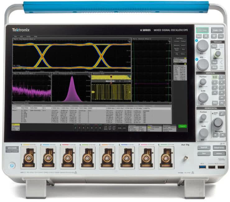

Sama rozdzielczość to jednak nie wszystko. Do pełni szczęścia potrzeba bowiem jeszcze niskiego poziomu szumów własnych front-endu analogowego zastosowanego w oscyloskopie – zwiększenie rozdzielczości bitowej w praktyce nie przyniesie żadnych korzyści, jeżeli słaby sygnał użyteczny zaginie w morzu szumów wejściowych. Dlatego właśnie producenci 12-bitowców podają informację o poziomie szumu tuż obok rozdzielczości ADC – i na tym polu także toczy się rynkowa walka pomiędzy czołowymi producentami aparatury pomiarowej. W przypadku wspomnianej wcześniej serii DHO4000 mamy do czynienia z deklarowanym poziomem szumów rzędu 18 μV, ale bez informacji o warunkach pomiaru – tymczasem parametr ten zawsze należy odnieść do szerokości rozpatrywanego pasma oraz nastawy wzmocnienia kanału. I tak, oscyloskopy z rodziny 6 Series B MSO marki Tektronix (fotografia 8) oferują poziom szumu poniżej 55 μV przy czułości 1 mV/dz. i to w szerokim paśmie do 1 GHz.
Fotografia 8. Oscyloskop z rodziny 6 Series B MSO marki Tektronix (https://t.ly/w50nz)
Przy rozszerzeniu rozpatrywanego pasma do 10 GHz trzeba już liczyć się z wartością na poziomie 1,25 mV @ 50 mV/dz. Podobne osiągi w paśmie do 1 GHz (50 μV rms) oferuje seria HD3 marki Keysight (fotografia 9) – tutaj jednak mamy do czynienia z jeszcze lepszymi, bo aż 14-bitowymi (!) przetwornikami ADC.

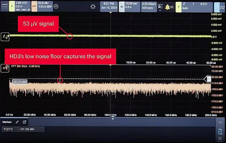

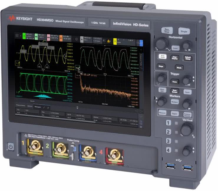

Fotografia 9. Oscyloskop 14-bitowy z serii HD3 marki Keysight (https://t.ly/E0NgG)
Producent pokazał zresztą na stronie produktu imponujący przykład pomiaru sygnału na poziomie 53 μV, który udało się namierzyć w widmie FFT i to naprawdę całkiem wyraźnie (rysunek 6).
Rysunek 6. „Namierzanie” sygnału na poziomie 53 μV za pomocą funkcji FFT w oscyloskopie HD3 marki Keysight (https://t.ly/E0NgG)

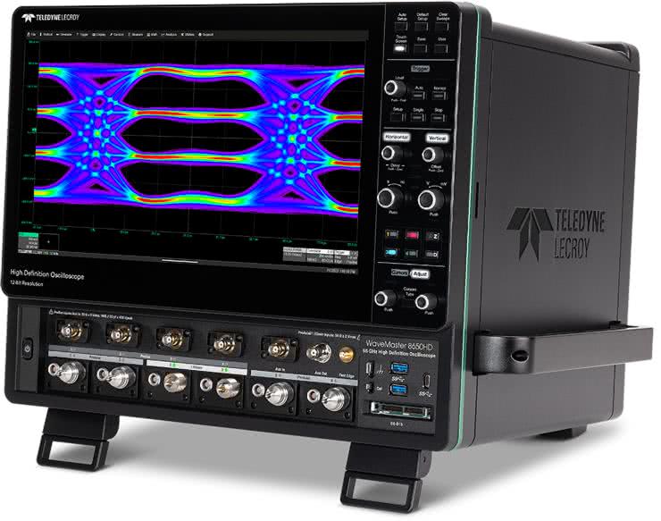

I jeszcze jeden przykład, tym razem ze stajni Teledyne LeCroy – niektóre oscyloskopy z serii WaveMaster 8000HD (fotografia 10) oferują średni poziom szumu RMS (przy czułości 5 mV/dz.) dochodzący do 376 μV/dz., zaś w tym samym modelu wartość ta rośnie do 21,95 mV przy wzmocnieniu 1 V/dz. Bardzo słaby wynik? Nie do końca, zwłaszcza jeżeli uwzględnimy fakt, że szum jest tutaj rozpatrywany w pełnym paśmie do 20 GHz!
Fotografia 10. Oscyloskop z serii WaveMaster 8000HD marki Teledyne LeCroy (https://t.ly/SMfhM)

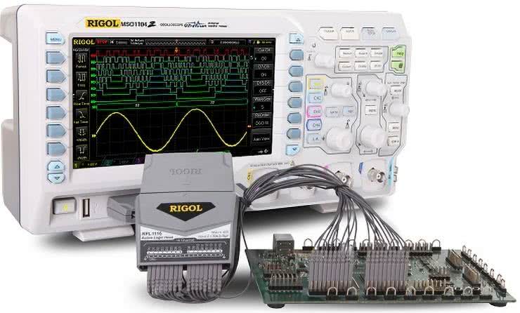

Kolejnym wyraźnym trendem na rynku oscyloskopów cyfrowych jest upowszechnienie funkcji przeznaczonych do dekodowania sygnałów na liniach cyfrowych (np. I²C, SPI, UART, CAN czy USB). Do niedawna taka funkcjonalność była zarezerwowana tylko na użytkowników z dość zasobnym portfelem, których stać było na zakup w pełni wyposażonego sprzętu wraz z odpowiednią (zwykle kosztowną) sondą logiczną. Sytuacji na rynku nie zmieniło też udostępnienie tanich oscyloskopów z funkcją MSO, w tym popularnej serii DS1000Z Plus marki Rigol (fotografia 11) – z praktyki autora, a także przeglądu licznych materiałów internetowych, jasno wynika, że raczej niewielu użytkowników decydowało się na zakup dodatkowej sondy logicznej i raczej wybierało inne opcje – dekodowanie za pomocą czterech kanałów analogowych (fotografia 3) albo zakup zewnętrznej przystawki USB pełniącej rolę (znacznie bardziej zaawansowanego i często dużo tańszego niż sama sonda) analizatora stanów logicznych.
Fotografia 11. Budżetowy oscyloskop marki Rigol z podłączoną sondą logiczną (https://t.ly/-Nd3v)

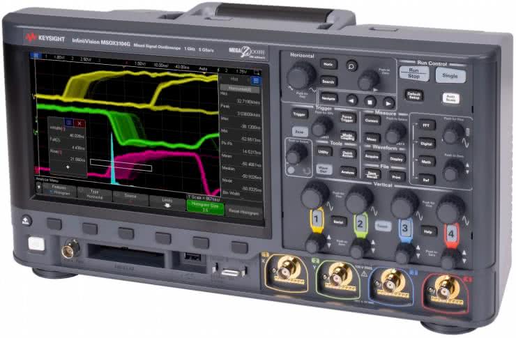

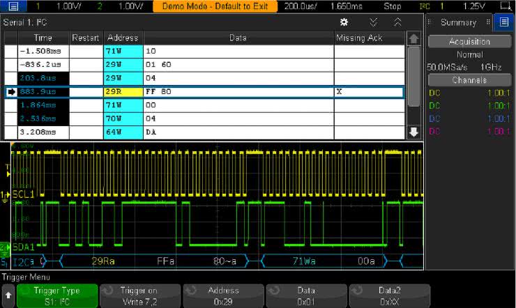

Dekodowanie z kanałów analogowych nie jest zresztą domeną wyłącznie budżetowych oscyloskopów – doskonałe implementacje takiej funkcji można znaleźć m.in. w serii DSOX3000 marki Keysight (fotografia 12, rysunek 7).
Fotografia 12. Oscyloskop z serii DSOX3000 marki Keysight (https://t.ly/nKcWu)
Rysunek 7. Funkcja dekodowania magistrali I²C z kanałów analogowych oscyloskopu DSOX3000 (https://t.ly/Usw7K)

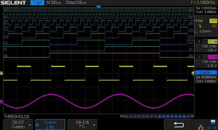

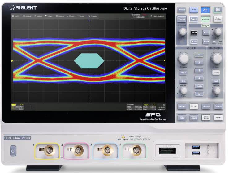

Rozdzielenie funkcji analizatora logicznego i oscyloskopu analogowego nie zawsze jednak jest rozwiązaniem najlepszym. W przypadku systemów mixed-signal poszukiwanie źródeł „dziwnych” problemów układowych (a czasem nawet leżących po stronie oprogramowania) może być bardzo utrudnione, jeżeli akwizycja danych binarnych oraz sygnałów analogowych nie jest właściwie zsynchronizowana. To jest właśnie powód, dla którego klasyczne konstrukcje MSO (fotografia 13, rysunek 8) nie tylko wciąż są dostępne, ale także konsekwentnie rozwijane.
Fotografia 13. Oscyloskop MSO marki Siglent z serii SDS6000A (https://t.ly/sD1Bd)
Rysunek 8. Jednoczesne wyświetlanie zapisów z kanałów cyfrowych i analogowych typowego oscyloskopu MSO (https://t.ly/dk6yb)
Samo dekodowanie komunikacji szeregowej czy wizualizacja mniejszych magistral równoległych (bądź wielu pojedynczych linii cyfrowych) w sposób synchroniczny z pomiarami analogowymi to jednak niejedyny aspekt istotny w pracy z systemami sygnałów mieszanych. Często równie ważne (albo nawet jeszcze ważniejsze) okazuje się wyzwalanie akwizycji analogowej w momencie wykrycia konkretnego zdarzenia (np. sygnału startu komunikacji I²C czy określonego bajtu w transmisji UART). Zastosowanie gotowej funkcji oczekującej na dane zdarzenie okazuje się niezastąpione zwłaszcza w bardziej złożonych przypadkach, gdyż z najprostszymi warunkami (np. detekcją zbocza opadającego na linii CS układu z interfejsem SPI) poradzi sobie nawet najprostszy oscyloskop bez żadnych dodatkowych opcji cyfrowych.

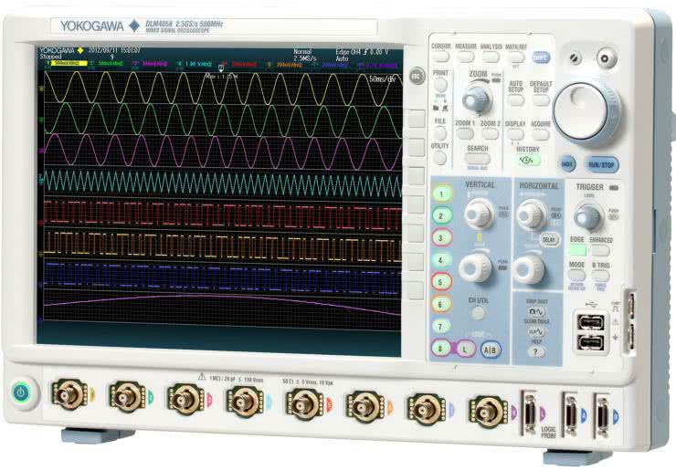

Fotografia 14. Przykładowy oscyloskop 8-kanałowy – archiwalny model DLM4000 marki Yokogawa (https://t.ly/-N1rK)

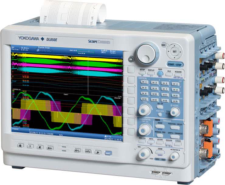

A co z modelami o jeszcze większej liczbie kanałów? Swego czasu potentatem na rynku oscyloskopów wielokanałowych (fotografia 14) czy też rejestratorów oscyloskopowych (fotografia 15) była firma Yokogawa.
Fotografia 15. Archiwalny model rejestratora oscyloskopowego z wbudowaną drukarką – model DL850E marki Yokogawa (https://t.ly/ms2zX)

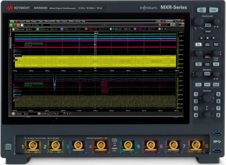

I choć 6- czy 8-kanałowe „potwory” wciąż nie są częstym widokiem na laboratoryjnych stołach, to sytuacja powoli zmienia się także w tym zakresie, a kolejni producenci opracowują nowe modele zaawansowanych oscyloskopów przeznaczonych do aplikacji wymagających jednoczesnej obserwacji przebiegów w wielu punktach układu. Jako przykład niech posłuży nam 8-kanałowy oscyloskop MXR608B marki Keysight (fotografia 16) – pomiary w paśmie do 6 GHz, we wszystkich kanałach jednocześnie, mogą być prowadzone z maksymalnym próbkowaniem 16 GSa/s.
Fotografia 16. Oscyloskop MXR608B z rodziny Infiniium MXR-Series marki Keysight (https://t.ly/rHpQG)
Cena katalogowa? „Jedyne” 153 tysiące dolarów amerykańskich. Dla porównania pierwszy (i chyba jak dotąd jedyny) budżetowy oscyloskop 8-kanałowy, czyli DHO5000 marki Rigol (fotografia 17) oferuje pasmo 1 GHz i próbkowanie 4 GSa/s, ale tylko przy aktywnych 4 kanałach z tej samej grupy (parzyste/nieparzyste). Przy włączonych 8 kanałach ostatnia wartość spada do 2 GSa/s. Cena? Około 77 tysięcy złotych.

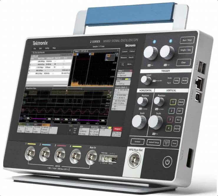

Fotografia 18. Oscyloskop z serii MSO Series 2 marki Tektronix (https://t.ly/xoUUj)
Urządzenia z tej serii są wyposażone w 10-calowy wyświetlacz dotykowy, a nowoczesny design podkreśla dodatkowo ciemnoszara kolorystyka i minimalistyczny design panelu frontowego. Sprzęt jest tak lekki, że z powodzeniem daje się zamontować na typowym wysięgniku przeznaczonym do podwieszania monitorów komputerowych z montażem VESA 100 mm. Pomysł podchwyciły inne marki, w tym wielokrotnie już przywołany w niniejszym artykule Rigol – seria DHO800 także może pracować „w powietrzu”, co pozwala zaoszczędzić niemałą przestrzeń na stole roboczym (fotografia 19).

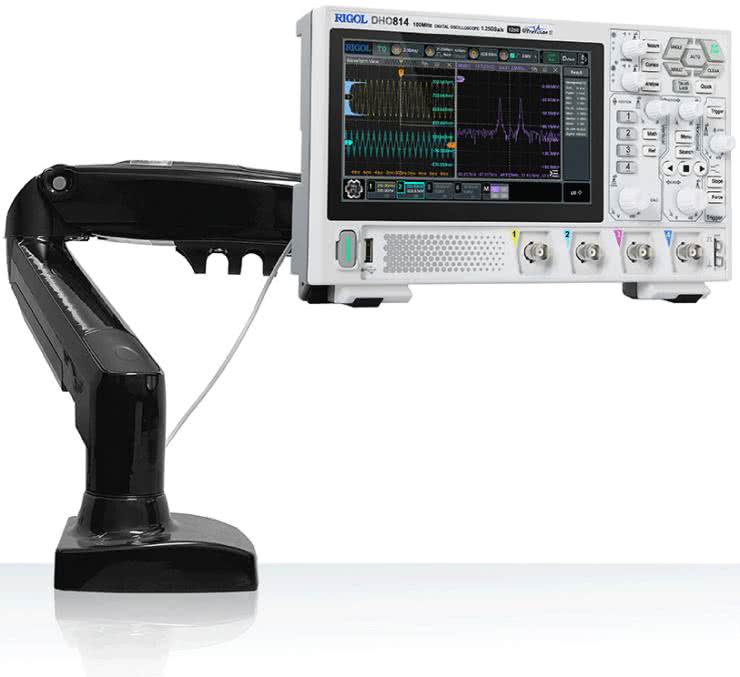

Fotografia 19. Oscyloskop z serii DHO800 marki Rigol zamontowany na wysięgniku przeznaczonym do monitorów komputerowych (https://t.ly/KA9sf)

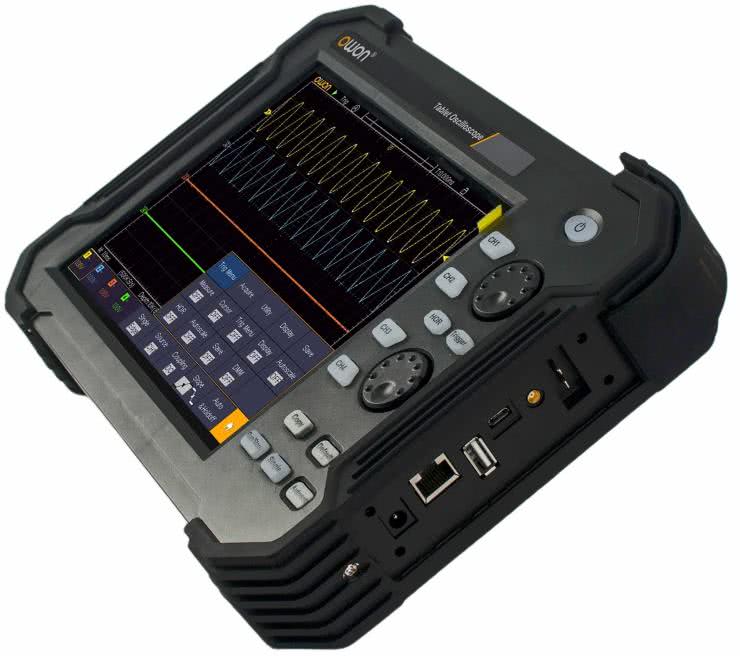

Nieco inną konstrukcję mają coraz popularniejsze urządzenia przenośne, które wprawdzie nie mogą konkurować z opisanymi wcześniej oscyloskopami stacjonarnymi, ale doskonale sprawdzają się w rozmaitych zastosowaniach polowych. Przykład? Oscyloskop typu „tablet” marki Owon z serii TAO3000 (fotografia 20) – solidna obudowa z ochronnym ogumieniem pozwala przyrządowi „przeżyć” nawet niezbyt przyjazne warunki eksploatacji, a duży ekran dotykowy umożliwia wygodną obserwację mierzonych sygnałów, nawet z nieco większej odległości.
Fotografia 20. Oscyloskop „tabletowy” z serii TAO3000 marki Owon (https://t.ly/m5lLp)

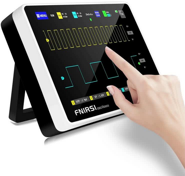

Równocześnie transformacji ulega także obraz rynku oscyloskopów widziany od strony ergonomii – urządzenia stają się lżejsze, rozmiary ekranów rosną, ale… odbywa się to kosztem stopniowej redukcji klasycznych elementów obsługowych, czyli pokręteł i przycisków. Nie da się ukryć, że forma współczesnych oscyloskopów coraz bardziej zaczyna przypominać rozwiązania znane z elektroniki konsumenckiej, w tym przede wszystkim smartfonów czy tabletów – skrajnym przykładem może być popularny ostatnimi czasy oscyloskop Fnirsi 1013D, który jest już obsługiwany w całości za pomocą ekranu dotykowego (fotografia 21).
Fotografia 21. Oscyloskop „w pełni dotykowy” – model 1013D marki Fnirsi (https://t.ly/uMbHZ)
