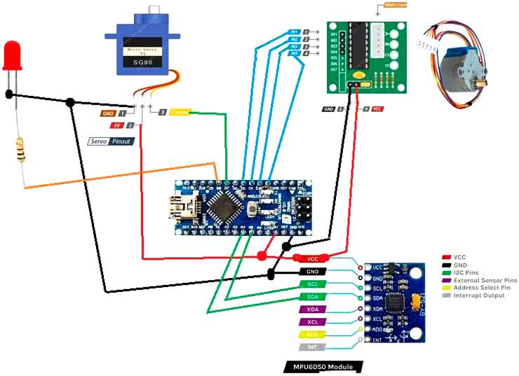

Schemat elektryczny układu pokazano na rysunku 1. Układ jest, jak można się domyślić, bardzo prosty. Sam system składa się tylko z kilku elementów, które połączyć można za pomocą przewodów lub płytki stykowej – nie ma potrzeby projektowania dla tego systemu płytki drukowanej.
Rysunek 1. Schemat opisywanego sejsmografu
Akcelerometr MPU6050 podłączony jest do wejść SDA i SCL płytki Arduino, czyli do pinów A4 (SDA) i A5 (SCL). Wejście sterowania serwomotoru znajduje się na wyprowadzeniu D7, natomiast wyprowadzenia D2, D3, D4, D5 łączą się ze sterownikiem silnika ULN2003. Dioda LED podłączona jest poprzez opornik 470 Ω do wyprowadzenia D8 płytki Arduino. Podłączenie diody LED, która wskazuje, kiedy silnik krokowy jest włączony, jest opcjonalne.

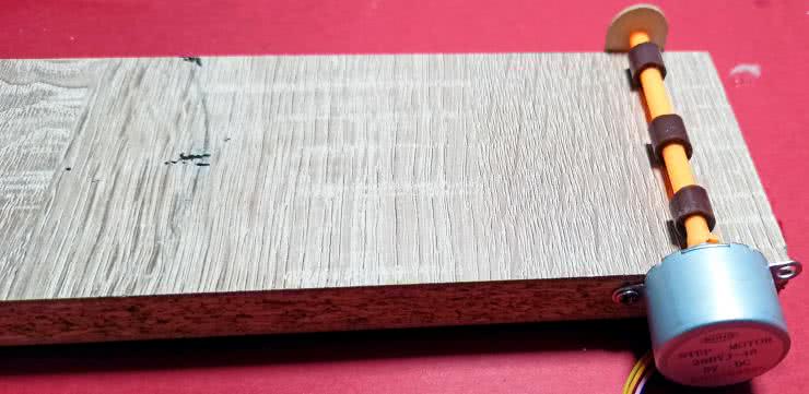

Fotografia 1. Zdjęcie z montażu urządzenia – silnik przesuwający taśmę papierową

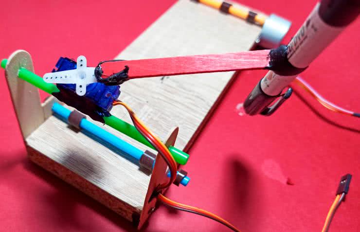

Fotografia 2. Serwo sterujące pisakiem
Podstawą urządzenia jest fragment płyty meblowej. Przymocowane są do niej dwie osie wykonane z plastikowych rurek, na które nałożono fragmenty gumowego węża (fotografia 1). Wąż ma zapewnić większe tarcie pomiędzy osią i papierową taśmą, dzięki czemu jest ona przesuwana i nie ślizga się. Jedna z osi jest napędzana silnikiem krokowym. Zastosowano tutaj silnik krokowy z uwagi na fakt, że łatwiej jest zapewnić jego stałe, wolne obroty niż zwykłego silnika prądu stałego – układ nie ma enkodera obrotowego itp., więc nie ma innej możliwości stabilizowania obrotów, od których zależy prędkość przesuwu taśmy. Musi ona być cały czas stała, gdyż w tej osi sejsmogramu reprezentowany jest czas.
Drugi silnik – widoczny na fotografii 2, odpowiedzialny jest za przemieszczanie pisaka. Do serwomotoru przymocowany jest pisak, za pomocą prostego drewnianego patyczka do lodów. Ruch serwomotoru powoduje przemieszczanie się pisaka w poprzek taśmy – ta oś to natężenie drgań ziemi.

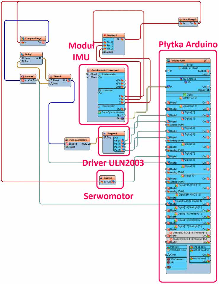

System oprogramowano w środowisku Visuoino, ponieważ pozwala ono na opracowanie prostego i intuicyjnego w obsłudze projektu. Na rysunku 2 zaprezentowano diagram programu. Nie jest to typowy kod – jest to algorytm w postaci schematu blokowego, raczej przypomina moduły elektroniczne połączone ze sobą sygnałami. Jest to rozwiązanie podobne do stosowanego w przypadku innych popularnych języków graficznych (na przykład G stosowany w środowisku LabVIEW). Na rysunku 2 naniesiono (w kolorze różowym) informację, dotyczącą tego, który blok koresponduje, z którym fizycznym urządzeniem w systemie.
Rysunek 2. Graficznie zapisany kod programu
Kod jest bardzo prosty: sygnał wyjściowy żyroskopu w postaci trzech zmiennych – X, Y i Z, z modułu MPU6050 (AccelerometerGyroscope1) jest podawany na analogowy mnożnik, gdzie zmienne są przez siebie mnożone (Multiply1) i podawane do funkcji mapującej (MapRange1). Jest to funkcja, która mapuje liniowo pewien zakres wartości na inny zakres. Pozwala to ograniczyć ruchy serwomotoru w granicach jego konstrukcji mechanicznej.
Wyjście funkcji mapującej steruje serwomotorem (Servo1) i podawane jest na komparator (CompareRange1), który wprawia w ruch silnik krokowy tylko wtedy, gdy wykryje sygnał z żyroskopu. Po 5 sekundach od ustania ruchu element opóźniający Delay1 resetuje Timer1, który odpowiedzialny jest za ruch silnika krokowego, podając impulsy z PulseGenerator1 na moduł sterujący Stepper1. W momencie, gdy Timer1 zostaje zresetowany, generator impulsów przestaje je generować w związku z czym silnik krokowy przestaje obracać się i przesuwać papier.

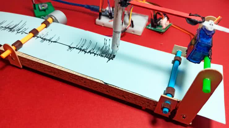

Po złożeniu i zaprogramowaniu układu system jest gotowy do działania. Należy wyciąć kawałek papieru o szerokości zespołu mechanicznego (dopasowany do szerokości rolek przesuwających papierową taśmę) i długości około 50...60 cm. Długość ta powinna zapewnić minimum 3 minuty ruchu papieru w układzie. Zainstalowanie rolki wydłużyłoby czas drukowania do wielu godzin. Na fotografii 3 pokazano gotową konstrukcję. Po 5 sekundach od zakończenia rejestrowanych wydarzeń, silnik krokowy zatrzymuje się, zatrzymując ruch papieru na podkładce.
Fotografia 3. Gotowy sejsmometr w czasie kreślenia
Aby przetestować układ wystarczy przyłożyć końcówkę markera do papieru i delikatnie przesuń czujnik MPU6050. System zarejestruje drgania, silnik krokowy rozpocznie ruch, a serwomotor przesunie pisak, rysując na papierze wykres – sejsmogram.
