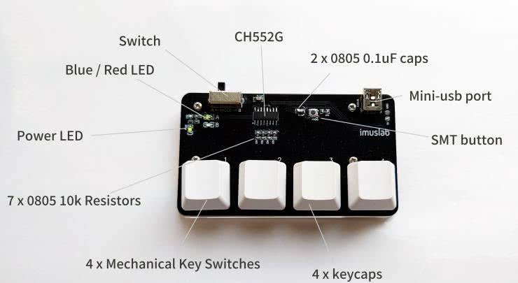

Potrzebne elementy
Do budowy tego modułu potrzebne będą:
  • płytka drukowana,
  • podstawa wydrukowana w 3D do montażu PCB pod kątem (opcjonalna),
  • 4 śruby M2×5,
  • mikrokontroler CH552G – układ z rdzeniem E8051 programowalny w środowisku Arduino IDE,
  • przełącznik do zmiany trybu działania,
  • przyciski SMD,
  • złącze miniUSB,
  • 7 rezystorów 10 kΩ (SMD0805),
  • 2 kondensatory 100 nF (SMD0805),
  • 3×diody LED (zasilanie, tryb A i tryb B),
  • 4×przyciski mechaniczne,
  • 4×nakładki na przyciski (dowolne, można wydrukować je w 3D),
Płytka drukowana i elementy

Mając już PCB można zacząć montować urządzenie. Autor poleca na początek zacząć od lutowania najmniejszych elementów. Można też lutowanie zacząć od mikrokontrolera CH552G, następnie można przylutować otaczające go elementy w obudowach SMD0805, a następnie pozostałe części z obudowami przewlekanymi. Wystarczy postępować zgodnie z instrukcjami nadrukowanymi na PCB i przylutować wszystko we właściwych miejscach (rysunek 1).
Rysunek 1. Rozmieszczenie poszczególnych elementów składowych modułu

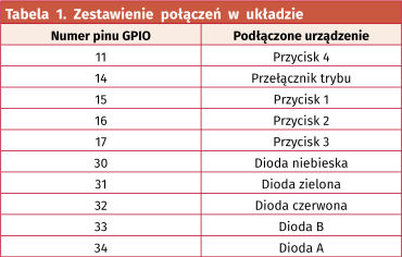

// Konfiguracja sprzętowa
// LED trybu
#define LED_A 34
#define LED_B 33
// LED RGB
#define LED_Red 32
#define LED_Green 31
#define LED_Blue 30
// Przełącznik trybu
#define SWITCH 14
// Przyciski klawiatury
// (mechaniczne, od lewej do prawej)
#define BTN_1 15
#define BTN_2 16
#define BTN_3 17
#define BTN_4 11

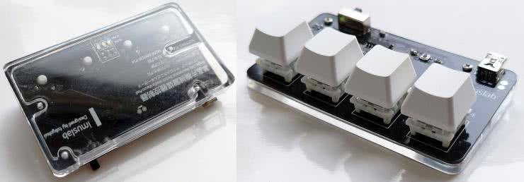

Po zaprogramowaniu modułu, klawiaturka jest już gotowa do użytkowania. Gotowy moduł pokazany jest na rysunku 2.
Rysunek 2. Gotowy moduł klawiatury makro
Wystarczy podłączyć Macropad do komputera i już można używać go w sposób zgodny z zaprogramowanymi trybami. Macropad jest doskonałym gadżetem dla hobbystów. Dzięki niewielkim rozmiarom można zabrać go ze sobą na spotkania, festiwale itd., a dzięki niewielkiej cenie można go rozdawać, jako zamiennik naszej wizytówki. Jeśli skorzystamy z oprogramowania z listingu 1 to zobaczymy, że w drugim trybie (B) moduł po naciśnięciu przycisków wpisuje adres strony i inne nasze dane.
