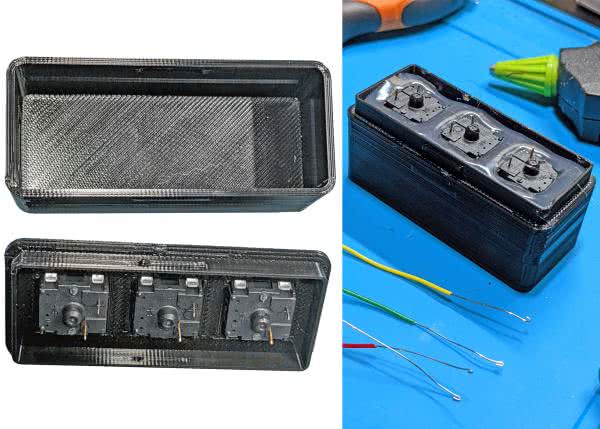

Obudowa została wykonana w technologii druku 3D i składa się z dwóch części. Głębszy element z wycięciem na port USB służy do montażu elektroniki, a wieczko do instalacji przycisków. Mechaniczne przełączniki umieszczane są w wieczku w kwadratowych otworach 14×14 mm (fotografia 1a). W przypadku wykorzystania innego rodzaju przełączników konieczna może być zmiana wielkości bądź geometrii tych otworów – zostały ode dobrane pod kątem instalacji zwykłych przycisków z mechanicznej klawiatury komputerowej. Przyciski powinny ciasno wchodzić w kwadratowe otwory, jakie dla nich przygotowano, w przeciwnym wypadku mogą one przypadkowo wyczepić się z tego miejsca w czasie użytkowania. Dla ich lepszego umocowania w obudowie autor rekomenduje zalanie luk w górnej pokrywie obudowy klejem na gorąco, aby połączenie to było naprawdę solidne (fotografia 1b). Pliki STL do wydrukowania obudowy załączone są do projektu – można pobrać je ze strony projektu [1] i samodzielnie wydrukować obudowę pokazaną na zdjęciach w artykule.
Fotografia 1. a) Przyciski zamontowane w obudowie; b) przyciski zabezpieczone klejem na ciepło

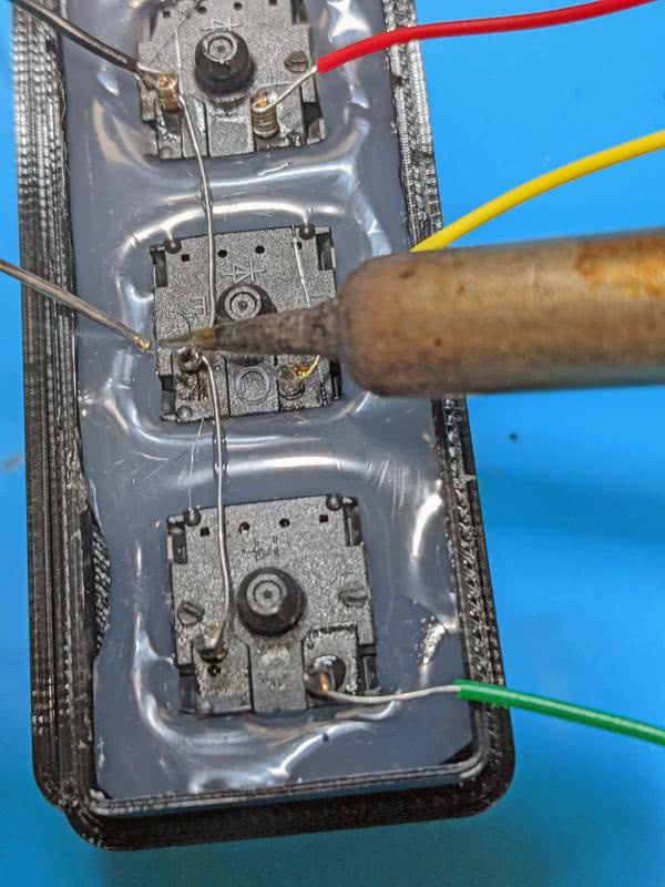

Każdy przełącznik ma 2 piny. Jeden pin musi być podłączony do masy zasilania układu, a drugi do wyprowadzenia w module Arduino Pro Micro. Tak więc należy połączyć wszystkie wyprowadzenia z jednej strony przycisków do jednego wspólnego przewodu, który zostanie następnie podłączony do masy systemu, jak pokazano na fotografii 2. Następnie należy przygotować trzy krótsze przewody, które podłączone zostaną do drugich wyprowadzeń przycisków. Jak pokazano na fotografii 2, podłączone są one do przeciwnego pinu i po naciśnięciu przycisku zostaną zwarte z masą.
Fotografia 2. Moduł podczas lutowania przewodów do przycisków
Połączenia te najlepiej jest polutować, aby zapewnić bezawaryjne połączenie. Mechaniczne przełączniki mają raczej małe piny, więc najlepiej użyć szczypiec do zahaczenia i owinięcia końców przewodów wokół niego przed lutowaniem. Każdy z owiniętych przewodem pinów dobrze jest pokryć topnikiem przed ich zlutowaniem w całość. Wystarczy odrobina spoiwa, aby połączyć je w całość, by przewody nie oderwały się przypadkiem podczas eksploatacji. Przewody przycisków można następnie dociąć na równą długość i odizolować z drugiej strony na kilka milimetrów. Ta część przylutowana zostanie do płytki Arduino.

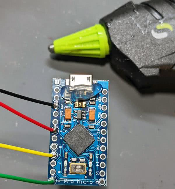

W zasadzie można użyć dowolnych wyprowadzeń wejściowych w module Arduino. Autor wybrał wyprowadzenia 9, 6 oraz 3 – oddzielone na płytce, dzięki czemu łatwiej się je lutuje (fotografia 3). Lutowania należy wykonać bardzo delikatnie, aby nie uszkodzić innych elementów na PCB. Jeśli nie chcemy lutować przewodów na stałe, możliwe jest zamontowanie na przewodach złączy na goldpiny i obsadzenie goldpinów na module Arduino.
Fotografia 3. Podłączenie modułu Arduino do przycisków
Podczas lutowania kluczowe jest odpowiednie unieruchomienie płytki Arduino i przewodów. Najprościej jest zrobić to z wykorzystaniem tzw. piątej ręki, ale jeśli jej nie mamy, to można wspomóc się innymi elementami ułożonymi na biurku warsztatowym.

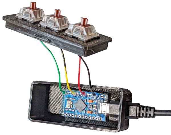

Przed finalnym montażem i zamknięciem układu w obudowie musimy jeszcze dołączyć do modułu Arduino przewód USB. Musi być zakończony z jednej strony wtyczką pasującą do gniazda w module Pro Micro. Druga strona powinna być zakończona wtyczką USB typu A, którą można podłączyć do komputera. Wtyczki USB mają skłonność do rozłączania się, szczególnie microUSB, zastosowane w jednym z klonów Arduino Pro Micro. Dlatego też należy zabezpieczyć wtyczkę w gnieździe płytki za pomocą odrobiny kleju na ciepło.
Fotografia 4. Klawisze zamontowane w obudowie i przylutowane do modułu Arduino

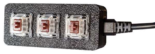

Finalny etap prac pokazuje fotografia 4 – cała konstrukcja jest gotowa do zamknięcia obudowy. Natomiast na fotografii 5 widzimy urządzenie z zamkniętą górną pokrywą obudowy. Teraz wystarczy założyć tylko klawisze na przyciski i wgrać oprogramowanie układowe do modułu Arduino.
Fotografia 5. Moduł Arduino wraz z przewodem USB w wydrukowanej obudowie – gotowa miniklawiatura
