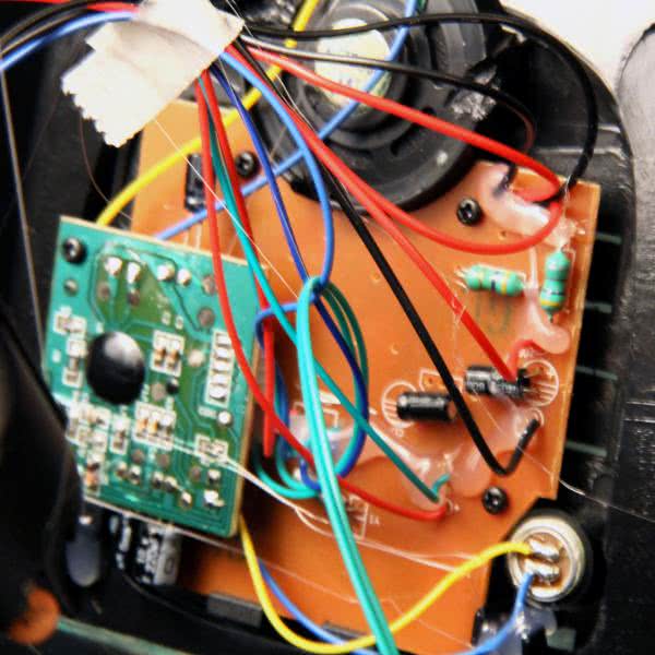

Autor konstrukcji do swojego projektu wybrał niedrogi dyspenser, który zakupił przez internet, pokazany na fotografii tytułowej. Najpierw należy dostać się do jego wnętrza. Model ten otwiera się po odkręceniu ośmiu śrub z podstawy karmnika i ostrożnym uniesieniu dolnego panelu dyspensera. Podczas zdejmowania dolnego panelu trzeba uważać – w systemie znajduje się kilka przewodów, które na stałe łączą dolny panel z korpusem. Uważajcie, aby ich nie nadwerężać czy uszkodzić.
Fotografia 1. Elektronika w dyspenserze karmy

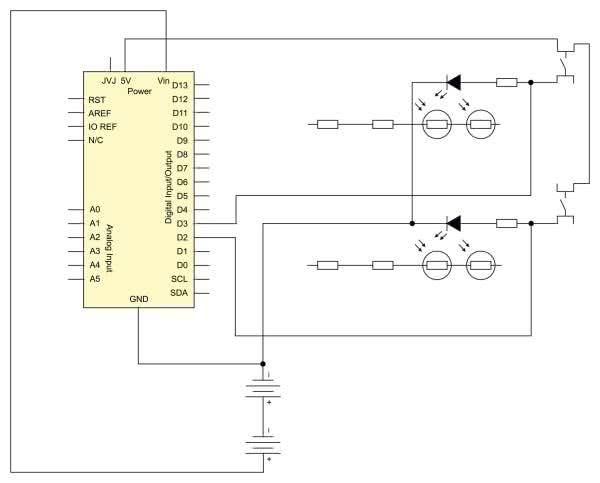

Rysunek 1. Schemat elektryczny układu sterującego
Na rysunku 1 został pokazany schemat elektryczny układu. Podajnik zastosowany w projekcie jest przeznaczony do ręcznego dozowania żywności, gdy przyciski „ustaw” i „objętość” są wciśnięte w tym samym czasie. Podłączając światłoczułe rezystory do tych przycisków, możliwe jest symulowanie zadziałania przycisku w bardzo prosty sposób. Gdy fotorezystory nie są wystawione na działanie światła, ich opór jest bardzo wysoki – tak właśnie jest w stanie domyślnym, ponieważ w obudowie urządzenia jest ciemno. Procesor w podajniku będzie uznawał, że przyciski nie są naciśnięte. Gdy poprzez Arduino zostanie zaświecona dioda LED w pobliżu fotorezystora, opór tego elementu zmniejszy się na tyle nisko, aby procesor podajnika odczytał to, jako naciśnięcie przycisku. Do diod LED dołączone są również dwa dodatkowe microswitche. Pozwalają one ręcznie włączać diody LED w celu testowania i debugowania systemu. Te przyciski nie są niezbędne w projekcie, ale są przydatne podczas pierwszego uruchamiania urządzenia.
Całość zasilana jest z baterii dozownika. Wykorzystuje on cztery baterie rozmiaru D (LR20) połączone szeregowo, co daje około 6 V, z których można zasilać Arduino i jego peryferia. Jeśli nie chcemy stosować dodatkowego zasilacza, może to być dostateczne źródło prądu.

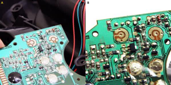

Aby podłączyć się do przycisków sterujących dyspenserem, należy zlokalizować je na płytce drukowanej. Najprościej zrobić to porównując rozkład przycisków na PCB z podpisami na obudowie. Na przyciskach znajdują się drobne, metalowe blaszki, które pełnią rolę przycisku, zwierającego ze sobą dwa pola pod naciskiem. Aby zmodyfikować urządzenie należy w pierwszej kolejności usunąć te blaszki.
Fotografia 2. Oryginalna płytka drukowana dyspensera karmy (a) i wykonane przeróbki (b)
Na fotografii 2a pokazano płytkę drukowaną urządzenia. W górnej części PCB widać pola lutownicze ze zdjętymi blaszkami. Każdy zewnętrzny pierścień pod przyciskiem ma wywiercone dwa otwory, w których osadzone są blaszki. W płytce drukowanej należy wywiercić dwa dodatkowe otwory – po jednym w każdym z wewnętrznych okrągłych pól przycisku, tak jak pokazano na fotografii 2b. Następnie do płytki należy przylutować cztery przewody tak, aby każdy z czterech odsłoniętych padów przycisków miał jeden przewód podłączony do niego. Teraz można płytkę zainstalować z powrotem na jej oryginalnym miejscu i podłączyć do Arduino.

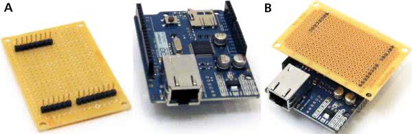

W następnej kolejności należy budować emulator przycisków, wykorzystujący fotooporniki. W tym celu zastosowana zostanie płytka uniwersalna z wlutowanymi goldpinami, taka jak pokazano na fotografii 3a.
Fotografia 3. Płytka uniwersalna emulatora przycisków (a), zamontowana do modułu z Ethernetem (b)
Następnie zostaje ona umieszczona na module z Ethernetem (fotografia 3b). Płytka prototypowa zawiera obwody, które umożliwiają modułowi Arduino sterowanie przyciskami. Goldpiny połączone są do pinów 0...7 linii zasilania, analogowych i cyfrowych. Większość z nich nie jest wykorzystywana przez system i jest wlutowana tam tylko po to, aby ustabilizować płytkę uniwersalną na module sieciowym.

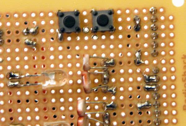

Następnie należy wlutować dwa oporniki ograniczające prąd diod LED – w naszym przypadku 47 Ω. Z jednej strony rezystory te łączymy z cyfrowymi wyjściami Arduino – 2 oraz 3. Następnie zaginamy diody LED i lutujemy je na płytce, łącząc ich anody z wcześniej wlutowanymi opornikami 47 Ω. Katody diod łączymy z masą obwodu.
Fotografia 4. Płytka emulatora przycisków z wlutowanymi diodami LED i fotorezystorami
Diody LED muszą być zamontowane tak, jak pokazano na fotografii 4. Następnie należy zainstalować fotooporniki – po dwa, połączone szeregowo, na każdą diodę LED. Należy zainstalować je na płytce uniwersalnej naprzeciwko diod LED. Dodatkowo, do fotooporników dołączane są szeregowo rezystory 4,7 kΩ oraz 10 kΩ.
Teraz do płytki można dołączyć zasilanie z baterii w urządzeniu i finalnie przylutować przewody z przycisków na oryginalnej płytce dyspensera. Na tym etapie można zmontować całość oraz wykonać otwory w obudowie do podłączenia kabla Ethernetowego oraz USB do Arduino.
