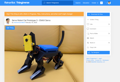

Prezentowany robot jest trzecią iteracją projektu mechanicznego i najpewniej nie ostatnim. Robot jest w pełni wykonany w technologii druku 3D. Wszystkie elementy dostępne są do pobrania na portalu Thingiverse (rysunek 2) (https://bit.ly/3kdLVgj). Dzięki temu, można wydrukować robota we własnym domu.
Rysunek 2. Projekt kota do druku 3D na portalu Thingverse

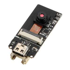

Fotografia 1. Wygląd modułu M5Stack
Wszystkie te wymagania spełniał moduł M5Stack pokazany na fotografii 1. Jest on wyposażony w SoM (System-on-Module) ESP32 firmy Espressif Systems, który zapewnia nie tylko kontrolę systemu, ale ma wbudowany interfejs bezprzewodowy, obsługujący komunikację poprzez Wi-Fi oraz Bluetooth. Dodatkowo posiada kamerę z sensorem OV2640, która umożliwia generowanie od 15 klatek na sekundę przy rozdzielczości 1600×1200 pikseli do 60 klatek przy rozdzielczości 352×288 pikseli. Na płytce znajduje się w pojedyncze złącze w standardzie Grove, na którym wyprowadzono interfejsy I2C praz UART, a także pin GPIO. Moduł można uzupełnić na PCB o sensory takie, jak 9-osiowy moduł inercyjny (MPU6050), czujnik ciśnienia (BME280) i mikrofon analogowy (SPQ2410).

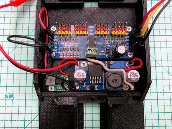

Montaż robota należy zacząć od instalacji komponentów elektronicznych w centralnym elemencie robota. Zmontowany element pokazano na fotografii 2. Instalujemy tam moduł do sterowania serwomechanizmów oraz moduły zasilające.
Tabela 1. Zestawienie połączeń elementów elektronicznych w robocie
Bateria litowo-polimerowa
Pin dodatni  Wejście +V stabilizatora napięcia 5 V
Pin ujemny Masa wejściowa stabilizatora napięcia 5 V
Masa wejściowa stabilizatora napięcia 6 V
Płytka sterownika serwomechanizmów PCA9685
Pin GND Masa wyjściowa stabilizatora 5 V
Masa wyjściowa stabilizatora 6 V
Masa w złączu Grove mikrokontrolera (kabel czarny)
Pin SCL Linia zegarowa I2C w złączu Grove (kabel żółty)
Pin SDA Linia danych I2C w złączu Grove (kabel biały)
Pin VCC Wyjście 5 V z stabilizatora
Linia zasilania w złączu Grove (kabel czerwony)
Pin V+ Wyjście 6 V z stabilizatora (zasilanie serwomechanizmów)
W tabeli 1 zestawiono połączenia w systemie.
Fotografia 2. Centralny element robota z zamontowanymi modułami elektronicznymi

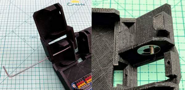

Po podłączeniu poszczególnych serwomechanizmów i zresetowaniu ich pozycji można rozpocząć montaż mechaniczny robota. Należy zacząć od złożenia łap robota. Tak jak pokazano na fotografii 3, dobrym rozwiązaniem jest nałożenie na nie okrągłego sznurka gumowego.
Fotografia 3. Montaż łap robota kota

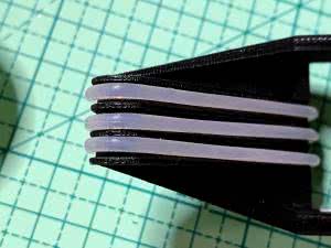

Pozwala to zwiększyć przyczepność robota do terenu. Następnie, tak jak pokazano na fotografii 4, rozpoczynamy montaż poszczególnych przegubów w łapach. Później instalujemy przeguby głowy oraz wszystkie serwomechanizmy. Więcej dokładniejszych zdjęć, pokazujących proces montażu robota, znaleźć można na stronie projektu na portalu https://bit.ly/2T6Lj00 (link na końcu artykułu).
Fotografia 4. Montaż poszczególnych przegubów w łapach robota
