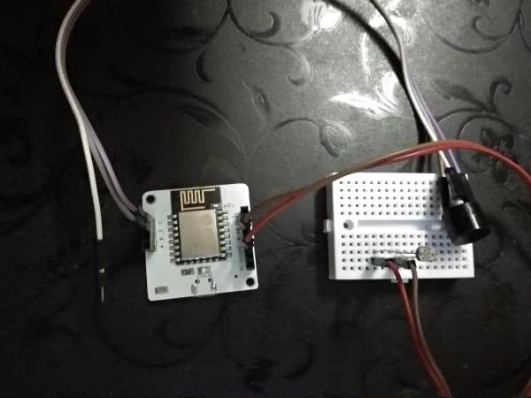

Buzzer i fotoopornik podłączamy do modułu Bolt IoT z pomocą przewodów. Po stronie modułu sterującego muszą być one zakończone męskimi wtyczkami w rastrze 2,54 mm (typowe goldpiny). Po drugiej stronie przewodów znaleźć powinny się złącza, pozwalające na podłączenie w/w elementów elektronicznych, zależnie od tego, jakie konkretnie zostały wybrane. Można też po prostu przylutować końcówki kabli do wyprowadzeń obu tych elementów.
Dodatni biegun buzzera podłączamy do linii zasilania, ujemny natomiast do pinu 1 modułu Bolt IoT. W ten sposób, za każdym razem, gdy na tym pinie pojawi się stan niski, różnica potencjałów na buzzerze równa będzie, w przybliżeniu napięciu zasilania, co spowoduje, że zostanie on uruchomiony. Fotoopornik podłączony jest do pinu A0 modułu. Drugi pin fotoopornika podłączyć należy do masy. Pi A0 jest wejściem analogowym modułu, więc takie podłączenie pozwoli na pomiar napięcia na oporniku, a w konsekwencji na oszacowanie rezystancji i natężenia oświetlenia. Autor zastosował fotoopornik N5AC501085 o rezystancji nominalnej 5 MΩ i odpowiedzi spektralnej podobnej do ludzkiego oka. Można zmienić go na inny element, pod warunkiem zachowania podobnie wysokiej rezystancji nominalnej elementu i czułości na światło widzialne.
Zmontowany układ pokazano na fotografii 1. Czas na przygotowanie firmware i wszystkich potrzebnych komponentów programowych.
Fotografia 1. Zmontowany układ alarmu – moduł Bolt IoT z podłączonym buzzerem i fotoopornikiem

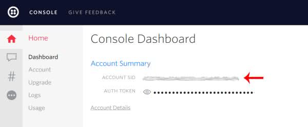

W ten sposób skonfigurowaliśmy w pełni usługę do zautomatyzowanego wysyłania wiadomości SMS. Aby móc z niej korzystać poprzez API Twilio, musimy skopiować z naszego konta dwie informacje – SID oraz Token autoryzacji, które potem umieścimy w naszej aplikacji. Informacje te znaleźć możemy na głównej stronie zakładki Dashboard, jak pokazano na rysunku 1.
Rysunek 1. Główny panel zakładki Dashbord na Twilio, gdzie znaleźć można dane do autoryzacji poprzez API

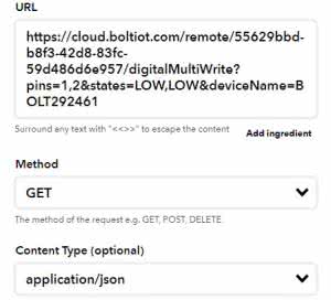

5. Naciśnij +That, aby dodać efekt, jaki ma zostać wyzwolony za pomocą komunikatu głosowego. W naszym przypadku będzie to przekazanie informacji do modułu Bolt.
6. Wybierz z menu Webhooks a następnie Make a web request (wyślij zapytanie webowe). Teraz wprowadzić trzeba URL do API naszego Bolta, ma ono format: https://cloud.boltiot.com/remote/<API-KEY>/digitalMultiWrite?pins=1,2&states=LOW,LOW&deviceName=<DEVICE-ID>, gdzie: API KEY to nasz klucz do API Bolta, a DEVICE ID to, oczywiście, numer ID naszego modułu.
7. Metoda dla powyższego zapytania to GET, a zawartość to Application/json. Przykład konfiguracji webhooka pokazano na rysunku 3.
Rysunek 3. Przykład konfiguracji webhooka, łączącego IFTTT z chmurą IoT Bolt
