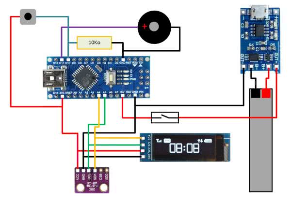

Na rysunku 1 zaprezentowano uproszczony schemat połączenia wszystkich modułów układu. Zasilanie 5 V podawane jest z modułu ładowarki (do której podłączone jest ogniwo Li-poly) do modułu Arduino. Linia połączona jest poprzez przełącznik, który umożliwia włączanie i wyłączanie urządzenia. Drugi przycisk (microswitch) podłączony jest do linii cyfrowej D10 Arduino, która z pomocą opornika 10 kΩ ściągnięta jest do masy. Kolejna linia cyfrowa – D11 – steruje działaniem buzzera.
Rysunek 1. Uproszczony schemat połączenia modułów w systemie
Moduł barometru oraz wyświetlacz podłączone są do układu poprzez interfejs I2C. Nie ma konieczności podciągania linii SDA i SCL tego interfejsu do zasilania (3,3 V), gdyż odpowiednie elementy podciągające znajdują się na płytce modułu Arduino.
Uwaga! Jak widać na schemacie, Arduino zasilone jest przez pin 5 V, a całe zasilanie 3,3 V pochodzi z tej płytki. Nie jest to zalecane rozwiązanie i może powodować niestabilność procesora lub problemy z pracą stabilizatora 3,3 V w przypadku przeciążenia. Napięcie wychodzące z modułu ładowarki jest równe napięciu z ogniwa litowo-polimerowego i wynosi od 3,7 V do 4,2 V, zależnie od poziomu naładowania akumulatora. Przez większość tego zakresu daje wystarczający zapas napięcia, by liniowy stabilizator 3,3 V na pokładzie modułu działał poprawnie. Jeśli sprawia to jednak jakikolwiek problem, można umieścić pomiędzy akumulatorem, a płytką Arduino przetwornicę impulsową step-up, która podniesie napięcie do 5 V, niezależnie jakie napięcie dawać będzie ogniwo.

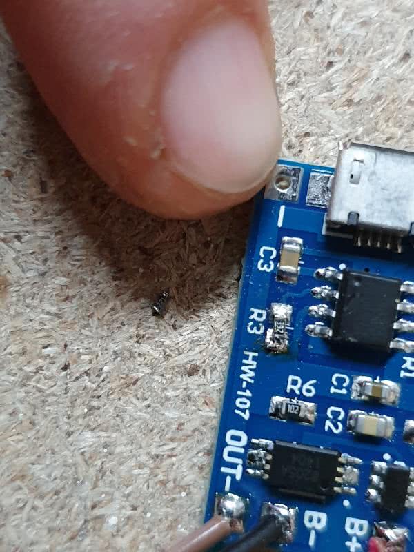

Moduł TC4056A został zaprojektowany do ładowania akumulatora prądem o natężeniu 1 A. Wartość może być za duża dla małych ogniw litowo-polimerowych, dlatego może wynikać potrzeba zmniejszenia prądu ładowania. Zgodnie z kartą katalogową modułu TC4056A można to zrobić, zmieniając rezystor R3 na płytce drukowanej.
Lokalizacja tego opornika pokazana jest na fotografii 1. Należy usunąć znajdujący się opornik 1,2 kΩ i zmienić go na przykład na 4 kΩ czy dowolną inną wartość, odpowiednią dla zastosowanego ogniwa litowo-polimerowego.
Fotografia 1. Położenie rezystora programującego prąd ładowania ogniwa litowo-polimerowego w module z TC4056A
Maksymalną wartość prądu ładowania należy odczytać z karty katalogowej ogniwa a wartość opornika zgodnie z tabelą 1, skopiowaną z karty katalogowej kontrolera ładowania TC4056A.

Należy pamiętać, aby nie przekraczać maksymalnego dopuszczalnego prądu ładowania ogniwa, gdyż może to grozić jego uszkodzeniem lub nawet katastrofalną awarią z wybuchem czy pożarem włącznie.
Uwaga! Zgodnie z kartą katalogową modułu ładowarki, zasilanie dla Arduino musi być odłączone podczas ładowania ogniwa litowo-polimerowego!
