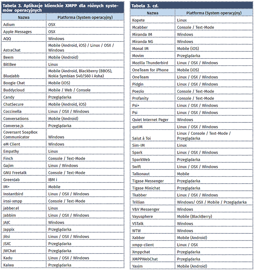

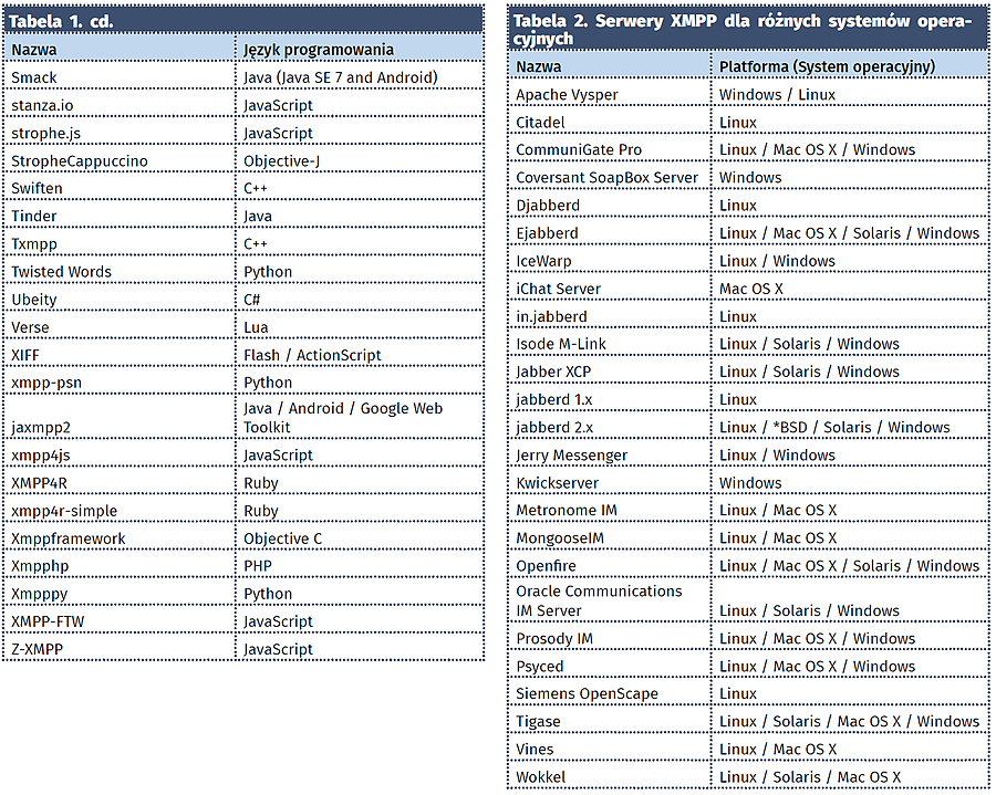

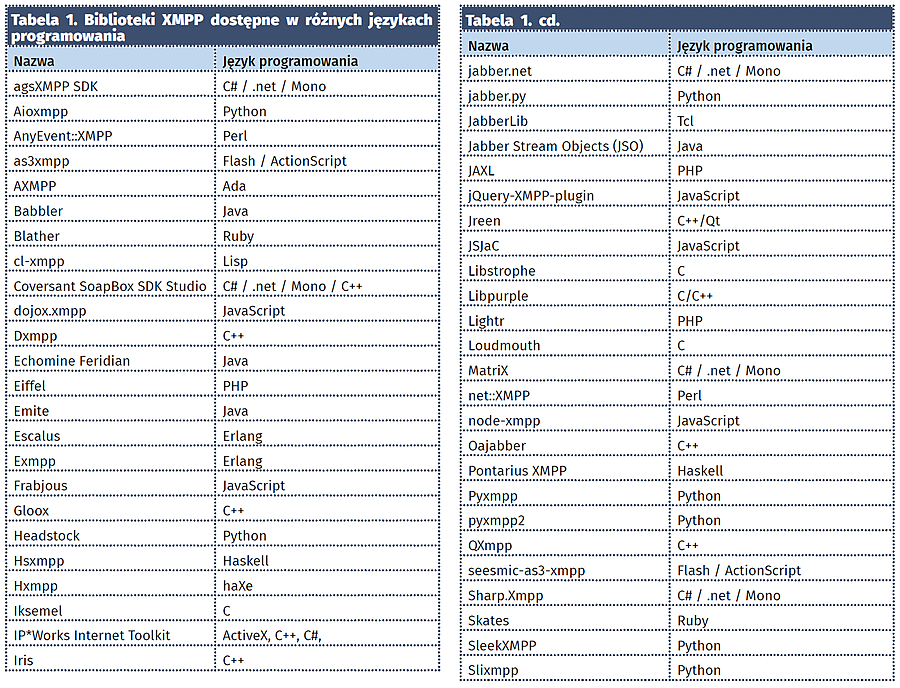

Na potrzeby tego przykładu, by skrócić artykuł, skorzystamy jednak z gotowego, darmowego serwera XMPP. Wybór tego typu usług jest bardzo duży – można je znaleźć spisane pod adresem https://goo.gl/GYtZVa, gdzie aktualnie zabrano 150 pozycji. Każdy z serwerów na liście ma podaną datę utworzenia, kraj, w którym się znajduje, organizację, która wydała mu certyfikat bezpieczeństwa, wykorzystywane oprogramowanie (dominuje Prosody i ejabberd) wraz z datą aktualizacji oraz ocenę klasy bezpieczeństwa. W Polsce dostępnych jest kilka serwerów, z czego nie wszystkie mają dobre oceny bezpieczeństwa. My skorzystaliśmy z serwisu jabster.pl, który jak się okazało, wskazuje aktualnie na serwery jabbim.pl.

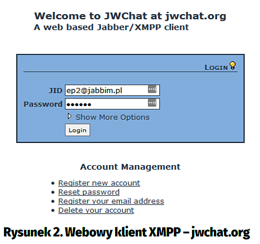

Rejestracja w serwisie jabbim.pl jest bardzo łatwa. Wystarczy podać pożądany login i hasło oraz potwierdzić, że nie jest się robotem (rysunek 1). Chwilę później pojawia się ekran potwierdzenia. Jeśli wcześniej nie korzystało się z żadnego konta XMPP, warto stworzyć sobie od razu drugie, na którym będziemy odbierać wiadomości z Raspberry Pi. My do komunikacji z serwerem Jabstera będziemy używać gotowego, perlowego oprogramowania, dostępnego w repozytoriach Raspberry Pi – programu sendxmpp. Można go zainstalować wraz ze wszystkimi potrzebnymi zależnościami za pomocą polecenia sudo apt-get install sendxmpp.

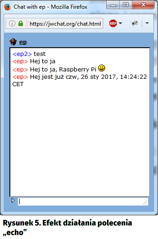

Teoretycznie już teraz można korzystać z usługi, ale warto chwilę poczekać – z naszych doświadczeń wynika, że serwer Jabbim.pl potrzebuje kilku minut, zanim „zorientuje się”, że ma nowego użytkownika. Samo wysłanie wiadomości wymaga przekazania na wejście programu sendxmpp przesyłanej treści oraz wskazania nazwy adresata. Przykładowo w ten sposób echo „To jest wiadomość z Raspberry Pi” | sendxmpp -t ep2@jabbim.pl. Jeśli na razie nie chcemy instalować żadnego specjalnego komunikatora, albo użyć dotychczasowych kont na potrzeby testów, możemy użyć darmowego, webowego klienta XMPP – np. jwchat.org (rysunek 2). Wystarczy wejść przeglądarką na stronę jwchat.org i zalogować się za pomocą danych podanych w jabbimie. My zalogowaliśmy się za pomocą drugiego z utworzonych kont.

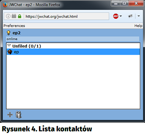

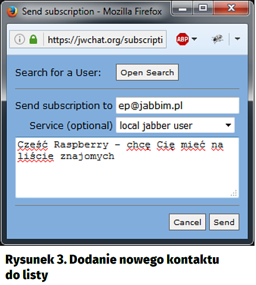

Następnie warto dodać nowy kontakt do listy, tj. wysłać zaproszenie do konta użytego w Raspberry Pi (rysunek 3). Nie ma potrzeby potwierdzać przyjęcia zaproszenia, jeśli nie zależy nam na dzieleniu się statusami wiadomości. Mając już kontakt na liście (rysunek 4), możemy natomiast otworzyć czat do niego i rozmawiać z naszym minikomputerem.
Powłoka bash z Raspbiana pozwala na tak wiele, że możemy już za samą jej pomocą, bez konieczności pisania dodatkowych programów, przesyłać dosyć duo informacji przez komunikator. Przykładowo w komendzie echo można wyświetlić wynik dowolnego polecenia systemowego. Jeśli chcemy przesłać z Raspberry Pi aktualną datę, możemy użyć polecenia echo „Jest już ” $(date) | sendxmpp -t ep2@jabbim.pl. Efekt widać na rysunku 5. To otwiera wiele możliwości. Jeśli np. mamy do Raspberry Pi dołączony czujnik temperatury, z którego wskazanie pobieramy poleceniem ~/temp, to wywołując echo „Aktualna temperatura w domu to: ” $(~/temp) | sendxmpp -t ep2@jabbim.pl, prześlemy ją do naszego klienta.
