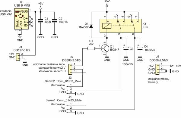

Schemat ideowy układu zamontowanego na obydwu płytkach pokazany został na rysunku 1 i rysunku 2.

Na schemacie z rysunku 2 pokazane zostały połączenia pomiędzy elementami zamontowanymi na dużej płytce. Napięcie zasilania +5 V z zewnętrznego zasilacza podawane jest na gniazdo J2 typu mini USB. Do gniazda podłączona jest równolegle kostka zaciskowa J1. Zasilanie można podłączyć albo do gniazda albo do kostki.
Uwaga! Obwody zasilania nie są zabezpieczone przed omyłkową zmianą polaryzacji. Nie należy podłączać zasilania jednocześnie do gniazda i do kostki.
Gniazdo J6 służy do podania zasilania na małą płytkę. Z kolei z małej płytki do gniazda J5 podawane są sygnały PWM sterujące serwami. Z tego samego gniazda, ze złącza J5-1 pobierany jest sygnał załączania przekaźnika K1. Przewody serwomechanizmów należy podłączyć do styków złącz J3 i J4.

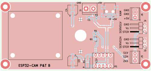

Schematy płytek PCB zostały pokazane na rysunku 3 i na rysunku 4.
Rysunek 3. Schemat płytki PCB dla modułu ESP32
Rysunek 4. Schemat płytki PCB bazowej
Końcówki elementów przewlekanych przeznaczonych do montażu na małej płytce należy maksymalnie skrócić i obciąć tak, żeby nie wystawały ponad pola lutownicze. Ułatwia to mocowanie płytki drukowanej, którą przykręca się jednym wkrętem do uchwytu kamery na końcu ramienia. Otwór pod wkręt należy wywiercić w plastikowej płytce uchwytu kamery. Gniazda J1, J2 trzeba wlutować otworami dla kabli na zewnątrz w kierunku brzegu płytki.
Z kolei na dużej płytce drukowanej, śrubowe gniazda zaciskowe J5, J6 należy wlutować otworami na kable do wewnątrz płytki co ułatwi poprowadzenie przewodów (fotografia 1). To samo dotyczy złącz J3, J4 do podłączania kabli serwomechanizmów. Następnym krokiem jest przykręcenie podstawy ramienia do dużej płytki drukowanej. Posłużą do tego śrubki dołączone do zestawu montażowego ramienia o długości 6 mm i średnicy 2 mm.

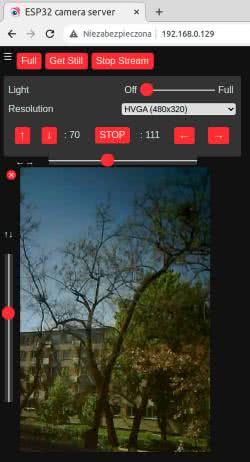

Rysunek 5. Uproszczony wygląd pulpitu sterującego
Można wybierać pomiędzy maksymalnie uproszczonym widokiem strony sterującej (rysunek 5), rozwinięciem z dostępem zarówno do suwaków jak i przycisków precyzyjnego ustawiania położenia ramienia z kamerą (rysunek 6), albo uzyskać dostęp do wielu nastaw kamery (rysunek 7). Przełączanie pomiędzy różnymi widokami strony z elementami sterującymi uzyskuje się po naciśnięciu elementu oznaczonego jako Menu.

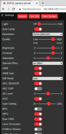

Rysunek 7. Ustawianie parametrów kamery
Klawisz Get Still powoduje kolejne wyświetlanie kilku ostatnich stop klatek. Klawisz Start/Stop Stream wznawia lub wstrzymuje transmisję strumieniową. Natomiast naciśnięcie przycisku Full spowoduje rozwinięcie ekranu z nastawami parametrów pracy kamery. Na samym dole listy nastaw dodano napis Servo będący linkiem do podstrony z ustawieniami związanymi z serwomechanizmami. W wersji obecnej można tam zaprogramować pozycję ramienia, którą przyjmie po resecie oraz ograniczenia jego ruchów w pionie i poziomie.
