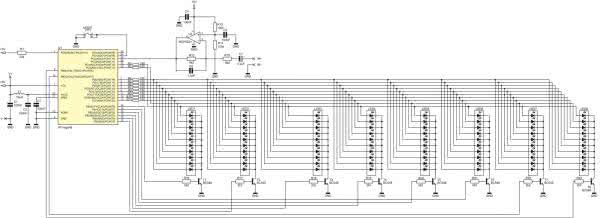

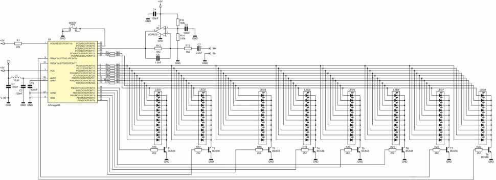

Schemat ideowy urządzenia został pokazany na rysunku 1. Jak widać, zaprojektowano bardzo prosty układ mikroprocesorowy, którego sercem jest niewielki mikrokontroler firmy Microchip (dawniej Atmel) o oznaczeniu ATmega48 taktowany wewnętrznym, wysokostabilnym sygnałem zegarowym o częstotliwości 8 MHz. Bardziej doświadczonych konstruktorów dziwić może fakt tak niskiej częstotliwości taktowania mikrokontrolera, biorąc pod uwagę rodzaj zadań, jakie będzie miał do wykonania (DSP). Uwierzcie mi na słowo, że jest to częstotliwość zupełnie wystarczająca. Przy okazji pozbywamy się dodatkowych elementów, które należałoby zastosować w celu zwiększenia częstotliwości taktowania poza wartości dostępne wewnątrz struktury naszego układu (mowa o zewnętrznym rezonatorze kwarcowym).
Rysunek 1. Schemat ideowy analizatora Spectra
Głównym zadaniem naszego mikrokontrolera jest próbkowanie sygnału audio dostarczanego na wyprowadzenie ADC2 (PC2), co wykonywane jest przy użyciu wbudowanego przetwornika ADC pracującego w trybie 8-bitowym (tak naprawdę w trybie 10-bitowym, lecz z uwagi na wyrównanie wyniku konwersji do lewej łatwiej jest czytać 8-bitową wartość będącą wynikiem przetwarzania) zasilanego sygnałem zegarowym o częstotliwości 1 MHz, co zapewnia odpowiednio krótki czas przetwarzania sygnału (ok. 15,5 µs). Ten wymagany, krótki czas konwersji wynika z dość dużej częstotliwości próbkowania wejściowego sygnału audio, a mianowicie z wartości 25600 próbek na sekundę. To z kolei wynika z pożądanego pasma przetwarzanego sygnału, które w tym przypadku, zgodnie z twierdzeniem Nyquista, wyniesie 12,8 kHz.
Zanim jednak sygnał audio trafi na wejście przetwornika ADC wbudowanego w strukturę mikrokontrolera podlega filtracji w obwodzie prostego filtra dolnoprzepustowego pierwszego rzędu o częstotliwości granicznej około 12,8 kHz zbudowanego z użyciem wzmacniacza operacyjnego rail-to-rail pod postacią układu scalonego U2 (MCP6231) oraz kilku elementów biernych. Wzmocnienie w obwodzie filtra ustawiono na wartość 1, lecz można je skalować w górę zmieniając stosunek rezystancji R12/R15, jednak cały czas pamiętając o częstotliwości granicznej wyznaczonej wzorem
fc=1/(2·π·R12·C6). Filtr w takiej konfiguracji odwraca fazę sygnału, lecz z uwagi na spolaryzowanie wejścia nieodwracającego wzmacniacza operacyjnego połową napięcia zasilania oraz obecności kondensatora C7 to odwrócenie fazy nie ma znaczenia, jeśli chodzi o dalszą analizę DSP, gdyż sygnały przetwarzane przez przetwornik ADC znajdą się w zakresie napięć 0…5 V.
Dla porządku dodam, że wyzwalaczem konwersji wbudowanego przetwornika ADC jest układ czasowo-licznikowy Timer0 pracujący w trybie CTC, dla którego parametry dobrano w taki sposób, by porównanie zachodziło 25600 razy na sekundę.

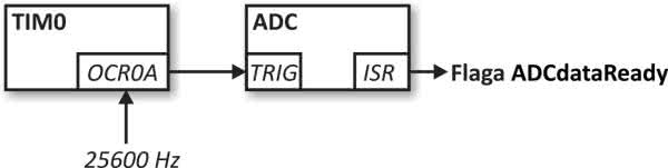

Schemat blokowy systemu akwizycji danych urządzenia Spectra został pokazany na rysunku 2. W tym miejscu warto również zaznaczyć, że producent mikrokontrolera, firma Microchip, podaje w stosownej dokumentacji dotyczącej przetwornika ADC dość niejednoznaczne, a przynajmniej niepełne informacje. Z jednej strony zaleca się, by częstotliwość taktowania przetwornika ADC nie była większa, niż 200 kHz, zaś z drugiej podaje, że jeśli nie zależy nam na pełnej rozdzielczości peryferium (10 bitów) to częstotliwość tą możemy zwiększyć aż do 1 MHz (wartości, skądinąd wziętej z jeszcze innej części dokumentacji).
Brak jednak jakichkolwiek wzorów czy informacji, w jaki sposób powiązać oczekiwaną rozdzielczość przetwornika z dopuszczalną częstotliwością taktowania tegoż peryferium. Na szczęście z pomocą przychodzi nam Internet i niezmiernie ciekawy, praktyczny artykuł umieszczony pod adresem https://bit.ly/3oWFoJZ, gdzie empirycznie dowiedziono, jakie są limity tejże konstrukcji. Szczerze polecam lekturę tego artykułu, gdyż w sposób bardzo prosty tłumaczy zawiłe mechanizmy wpływające na proces akwizycji danych.
Rysunek 2. Schemat blokowy systemu akwizycji danych urządzenia Spectra
Wróćmy do schematu naszego urządzenia. Mikrokontroler realizuje (poza procesem akwizycji danych i DSP) obsługę wyświetlacza LED zbudowanego z ośmiu 10-punktowych linijek LED połączonych w konfiguracji wspólnej katody oraz realizuje obsługę przycisku MODE przeznaczonego do zmiany sposobu prezentacji widma sygnału. Sterowanie pracą wyświetlacza LED jest wykonywane z użyciem mechanizmu multipleksowania, za który odpowiedzialny jest wbudowany w mikrokontroler układ czasowo-licznikowy Timer1 skonfigurowany w taki sposób by generował przerwanie od porównania (tryb CTC układu) 480 razy na sekundę, czyli 60 razy na każdą z linijek LED. W przerwaniu takim w pierwszej kolejności wygaszane są wszystkie wspólne katody wyświetlaczy LED (porty kolumn), następnie na porty PD0…PD7 oraz PC4 i PC5 (porty wierszy) wystawiana jest wartość odpowiadająca kolejnemu pasmu częstotliwościowemu.
Następnie włączana jest kolejna wspólna katoda sterowana z portów PB0…PB7 mikrokontrolera (poprzez tranzystory sterujące T1…T8). Jest to typowe rozwiązanie mechanizmu multipleksowania stosowane w wielu systemach mikroprocesorowych, dzięki któremu możliwe jest sterowanie dużą liczbą diod LED przy ograniczonej liczbie portów mikrokontrolera. Dzięki temu ograniczamy przy okazji sumaryczny prąd pobierany przez wyświetlacz LED, który w tym przypadku wynosi maksymalnie 10·16 mA. Tyle w kwestiach sprzętowych, w związku z czym przejdźmy do najważniejszych zagadnień programowych.

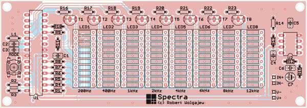

Schemat montażowy urządzenia Spectra został pokazany na rysunku 3. Zaprojektowano bardzo zwarty obwód drukowany z zastosowanie wyłącznie elementów THT. Montaż urządzenia rozpoczynamy od przylutowania wszystkich rezystorów, następnie lutujemy dławik L1, kondensatory, potem układy scalone (które warto wyposażyć w stosowne podstawki) a na końcu wyświetlacze LED1…LED8 oraz wyłącznik MODE.

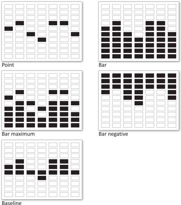

Poprawnie zmontowany układ nie wymaga żadnych regulacji i powinien działać tuż po włączeniu zasilania. Dla dociekliwych warto wspomnieć, iż program obsługi aplikacji urządzenia Spectrum przewiduje 5 trybów wyświetlania informacji o widmie sygnału audio, których przykładowe wizualizacje obrazuje rysunek 4. Co warto podkreślić, tryb trzeci (Bar maximum) integruje dodatkową funkcjonalność w postaci pokazywania wartości szczytowej w każdym z pasm częstotliwościowych.
Rysunek 4. Wizualizacje przedstawiające 5 trybów wyświetlania informacji o widmie sygnału audio
Testy końcowe urządzenia z użyciem generatora arbitralnego wykazały bardzo dużą selektywność układu, jeśli chodzi o reakcję na wybrane częstotliwości analizowane przez nasze urządzenie oraz nieco mniejszą „odpowiedź” układu w przypadku „zwykłych” sygnałów audio (zwłaszcza tych o wysokich częstotliwościach) co skłoniło mnie do zwiększenia czułości funkcji liczącej dyskretną transformatę Fouriera DFT oraz do zmiany skali wynikowej tej funkcji na skalę logarytmiczną, aby poprawnie odwzorować bardzo dużą dynamikę sygnału.
