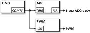

Rysunek 2. Schemat blokowy systemu akwizycji danych
Wróćmy jeszcze na chwilę do głównego zadania naszego układu jakim jest akwizycja i przetwarzanie danych próbek sygnału audio. Proces ten możliwy jest do wykonania dzięki sprzęgnięciu ze sobą kilku podsystemów mikrokontrolera AVR, co pokazano na rysunku 2. Jak widać, podstawowym podsystemem mikrokontrolera ATtiny13 inicjującym pomiar przetwornika ADC jest układ czasowo-licznikowy Timer0 taktowany przebiegiem zegarowym o częstotliwości 1,2 MHz (otrzymanym poprzez podzielenie przebiegu zegarowego mikrokontrolera o częstotliwości 9,6 MHz przez preskaler równy 8) generuje zdarzenie porównania licznika (COMPA) co 150 taktów zegara (OCR0A=149), czyli 8000 razy na sekundę.
Zdarzenie porównania jest wyzwalaczem (TRIG) dla wbudowanego w strukturę mikrokontrolera przetwornika ADC, dzięki czemu możliwe jest próbkowanie wejściowego sygnału audio w równych odstępach czasu (8 kHz).
Dalej, przerwanie od zakończenia konwersji przetwornika ADC (ADC_vect) odpowiedzialne jest za właściwą akwizycję danych oraz ustawianie stosownych flag dla programu obsługi aplikacji. Co więcej, wspomniane wcześniej zdarzenie porównania stanowi również wyzwalacz dla procedury obsługi przerwania od porównania, które to jest odpowiedzialne za programową obsługę 3 kanałów PWM. W ten prosty sposób Timer0 steruje zarówno akwizycją danych przetwornika ADC, jak i stanem pracy wyjściowych kanałów PWM.

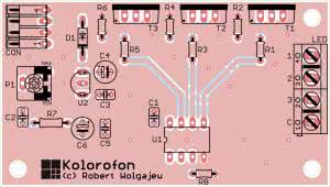

Schemat płytki PCB wraz z rozmieszczeniem elementów urządzenia Kolorofon pokazano na rysunku 3. Zaprojektowano niewielką, dwustronną płytkę drukowaną z zastosowaniem wyłacznie elementów przewlekanych, co w założeniu miało uprościć implementację urządzenia. Montaż rozpoczynamy od przylutowania wszystkich rezystorów oraz diody półprzewodnikowej D1. Dalej lutujemy wszystkie kondensatory ceramiczne, następnie kondensatory elektrolityczne, po czym przystępujemy do przylutowania wszystkich elementów półprzewodnikowych. Na samym końcu montujemy potencjometr montażowy P1 oraz złącza przyłączeniowe CON i LED.
Rysunek 3. Schemat montażowy kolorofonu
Warto zauważyć, że tranzystory sterujące T1…T3 mogą wymagać zastosowania niewielkich radiatorów a sama potrzeba wynika z mocy, jaką te elementy przełączają. Z kolei potencjometr P1 służy do regulacji czułości układy wejściowego. Zmontowaną płytkę urządzenia pokazuje fotografia tytułowa. Na koniec warto wspomnieć o tym, że zamiast diod powerLED możemy również zastosować żarówki na napięcie 12 V.
