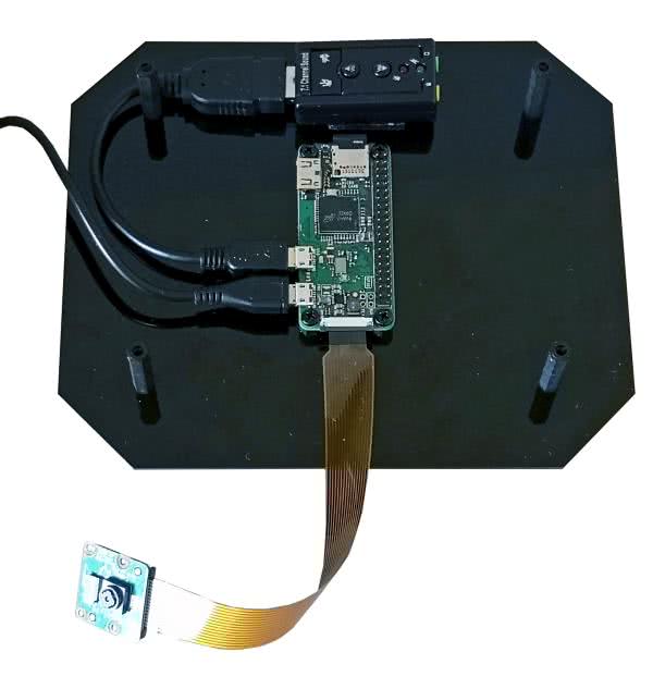

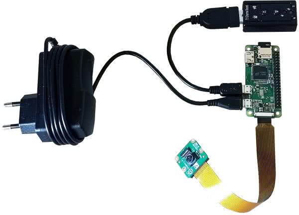

Budowę Asystenta cyfrowego ZW-1 można podzielić na dwie części. Pierwsza część to komputer Raspberry Pi Zero W oraz komponenty niezbędne do jego działania i rozszerzające jego funkcje multimedialne:
  • Kamera dla Raspberry Pi 8 Mpx + taśma połączeniowa do kamery o długości 150 mm,
  • Karta dźwiękowa USB + przewód OTG microUSB – USB o długości 120 mm,
  • Karta pamięci mikroSD o pojemności 16 GB,
  • Zasilacz mikroUSB 5 V o wydajności prądowej 2 A.
Połączone komponenty pierwszej części urządzenia pokazuje fotografia 1.
Fotografia 1. Komputer Raspberry Pi Zero W oraz komponenty niezbędne do jego działania i rozszerzające jego funkcje multimedialne

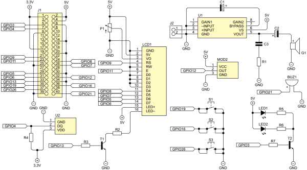

Druga część to płytka drukowana, na której znajdują się elementy elektroniczne, dzięki którym Asystent cyfrowy ZW-1 komunikuje się z użytkownikiem oraz pobiera dane z otoczenia. Schemat ideowy części elektronicznej został pokazany na rysunku 1.
Rysunek 1. Schemat ideowy układu elektronicznego
Złącze J1 służy do podłączenia komputera Raspberry Pi Zero W. Układ scalony oznaczony U1 oraz współpracujące z nim elementy dyskretne C1, C2, C3 oraz R1 ma za zadanie wzmacniać sygnał audio pochodzący z karty dźwiękowej. Wzmocniony sygnał trafia na złącze J2 i jest następnie odtwarzany w głośniku G1. Za pomocą potencjometru montażowego P1 jest ustawiany kontrast wyświetlacza LCD1, a elementy elektroniczne T1, R2 oraz R3 są odpowiedzialne za sterowanie jego podświetlaniem. Przyciski S1, S2 oraz S3 są dołączone do wyprowadzeń GPIO komputerka, ich funkcję można dowolnie zaprogramować. Czujnik U2 typu DS18B20 umożliwia pomiar temperatury otoczenia. Rezystor R4 dołaczony do wyjścia czujnika, magistrali 1Wire, realizuje podciąganie do potencjału dodatniego. Złacze oznaczone MOD2 służy dołączeniu gotowego modułu czujnika ruchu. Moduł ten posiada dwa potencjometry, dzięki którym można ustawić czas trwania stanu wysokiego na jego wyjściu po wykryciu ruchu, oraz zasięg jego działania. Elementy R7 i T2 sterują diodami LED1 i LED2. Prąd płynący przez diody ograniczają rezystory R5 i R6. Element BUZ1 to sygnalizator dźwiękowy z generatorem, sterowany jest bezpośrednio z wyprowadzenia GPIO21 komputerka.

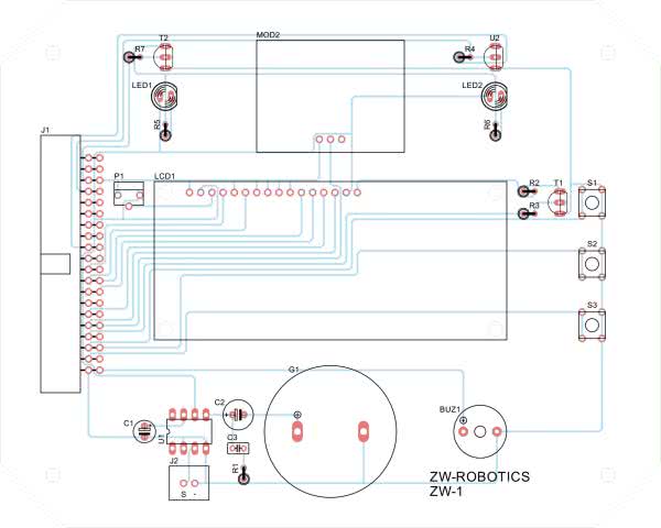

Na rysunku 2 został pokazany schemat płytki drukowanej wraz z rozmieszczeniem elementów.
Rysunek 2. Schemat płytki drukowanej wraz z rozmieszczeniem elementów

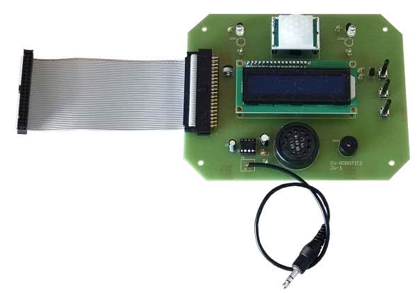

Zmontowana płytka wraz z wyprowadzonymi przewodami do podłączenia komputerka Raspberry Pi Zero W oraz karty dźwiękowej została pokazana na fotografii 2.
Fotografia 2. Wygląd zmontowanej płytki drukowanej z wyprowadzonymi przewodami do podłączenia komputera Raspberry Pi Zero W oraz karty dźwiękowej

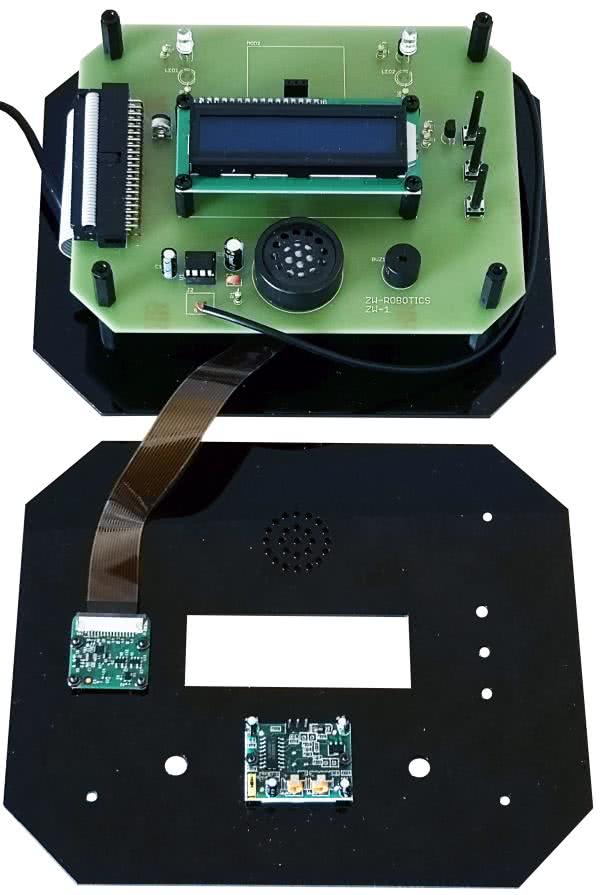

Konstrukcja mechaniczna asystenta cyfrowego ZW-1 jest wykonana z czarnego szkła akrylowego oraz niewielkiej ilości elementów montażowych. Do tylnej ścianki obudowy przymocowano komputerek Raspberry Pi Zero W za pomocą tulei dystansowych M3×6 mm o gwincie obustronnie wewnętrznym. Do zewnętrznych otworów przykręcono dłuższe tuleje dystansowe M3×30 mm o gwincie obustronnie wewnętrznym, będą one potrzebne do montażu płytki drukowanej. Kartę dźwiękową przyklejono z wykorzystaniem rzepa samoprzylepnego o wymiarach ok. 25×25 mm (fotografia 3).
Fotografia 3. Przygotowanie tylnej ścianki obudowy
Za pomocą tulei dystansowych M3×15 mm o gwincie obustronnie wewnętrznym połączono wyświetlacz LCD z płytką, a następnie płytkę przykręcono za pomocą tulei dystansowych M3×20 mm o gwincie wewnętrznym oraz zewnętrznym do przygotowanej wcześniej ścianki tylnej obudowy. Do górnej części obudowy przykręcono czujnik ruchu i kamerę za pomocą śrub oraz nakrętek M2 (fotografia 4).
Fotografia 4. Montaż płytki drukowanej oraz przygotowanie górnej części obudowy
Na zakończenie montażu konstrukcji mechanicznej Asystenta cyfrowego ZW-1, uchwytami LED RTC51 stabilnie przymocowano diody LED oraz przykręcono górną część obudowy.
