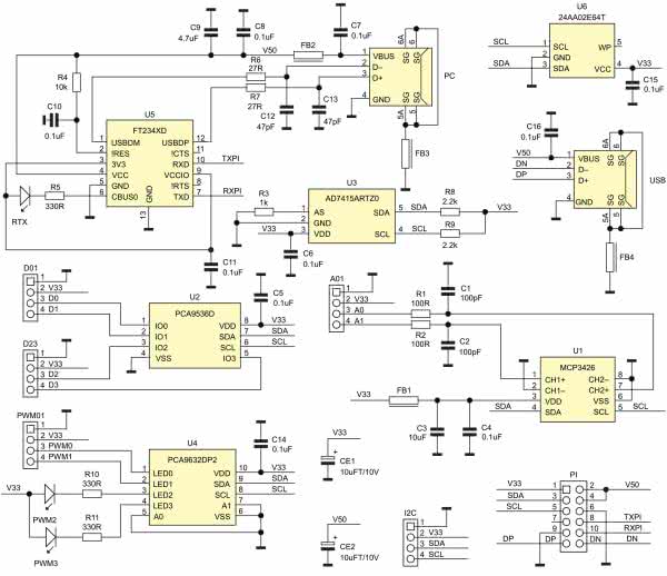

Schemat ideowy modułu został pokazany na rysunku 1. Na płytce znalazło się miejsce na układy z interfejsem I2C, obsługujące typowe GPIO. Układ U1 typu MCP3426 pełni funkcję przetwornika AD z dwoma wejściami, o zakresie mierzonego napięcia 0…2,048 V i maksymalnej rozdzielczości 16 bitów. Sygnał analogowy ze złącza A01, po filtracji realizowanej za pomocą elementów R1, R2, C1, C2, doprowadzony jest bezpośrednio do układu U1, typu MCP3426. Ma on ustalony adres I2C o wartości 0x68 (dla MCP3426A0). Zwracam uwagę na konflikt adresów z często używanym układem RTC typu DS1338. Jeżeli planujemy zastosować na magistrali I2C także zewnętrzny RTC, należy wykorzystać w miejsce U1 układ o zaprogramowanym fabrycznie adresie, różnym od 0x68, np. MCP3426A1 do MCP3246A7.
Rysunek 1. Schemat modułu
Układ U2 typu PCA9536D jest 4-bitowym, dwukierunkowym ekspanderem wejść/wyjść cyfrowych. Wyprowadzenia U2 IO0…3 dostępne są na złączach D01, D23. Układ ma ustalony adres I2C o wartości 0x41. Układ U4 typu PCA9632 jest ekspanderem umożliwiającym sterowanie bezpośrednie LED małej mocy, a w naszej aplikacji pełni funkcje wyjść PWM. Wyprowadzenia LED0 i LED1 dostępne są na złączu PWM01. Wyprowadzenia LED2 i LED3 sterują wbudowanymi diodami LED opisanymi jako PWM2 i PWM3. Układ U4 ma ustalony wyprowadzeniami A0 i A1 adres równy 0x60.
Na płytce znalazło się miejsce także na termometr I2C, U3 typu AD7415, umożliwiający pomiar temperatury płytki, dostępny pod adresem 0x49. U6 typu 24AA02E64 jest pamięcią EEPROM (adres 0x50…0x57), w której oprócz obszaru dostępnego dla użytkownika zapisany jest trwale unikalny 8-bajtowy ciąg wartości, który może służyć jako adres MAC lub może znaleźć zastosowanie jako klucz identyfikacyjny/autoryzacyjny dla RPi Zero.
Wszystkie układy zasilane są napięciem 3,3 V z RPi Zero i z takimi poziomami logicznymi mogą współpracować. Płytkę uzupełniają kondensatory odsprzęgające i rezystory R8 i R9 polaryzujące magistralę I2C. Ze względu na niewielką ilość miejsca jako złącza IO wykorzystane zostały SM04B_SRSS_TB o rozstawie 1,0 mm, stosowane także w modułach I2C zgodnych z QWIIC.

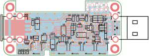

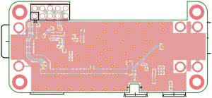

Moduł zmontowany jest na dwustronnej płytce drukowanej, zgodnej mechanicznie z RPi Zero. Schemat płytki, wraz z rozmieszczeniem elementów, pokazują rysunki 2 i 3, a zmontowany moduł został pokazany na fotografii tytułowej. Sposób montażu jest klasyczny i nie wymaga opisu.
Rysunek 2. Schemat płytki PCB wraz z rozmieszczeniem elementów – strona TOP
Rysunek 3. Schemat płytki PCB wraz z rozmieszczeniem elementów – strona BOTTOM

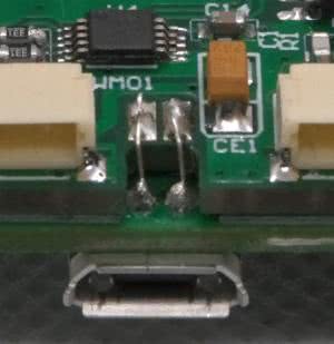

Moduł jest montowany do RPi Zero za pomocą wkrętów M2.5. Pomiędzy Stickiem a RPI Zero koniecznie jest umieszczenie płytki izolacyjnej, wyciętej z pleksi lub innego materiału, o grubości 0,25…0,5 mm, w kształcie RPi Zero. Płytka izolacyjna z odpowiednio wyciętymi otworami i szczelinami w okolicy GPIO zapobiega zwarciom pomiędzy stykającymi się mechanicznie obwodami. Po wlutowaniu należy skrócić wyprowadzenia ustalające złącza USB/PC, aby nie wystawały ponad płytkę i nie uszkodziły izolacji pomiędzy płytkami. W modelu do RPI Zero wlutowane jest także pełne złącze GPIO, ponieważ często korzystam z różnych innych modułów HAT, które mocowane są do dystansów M2.5×10. Po skręceniu płytki z RPi, w miejscach wykorzystanych przez PI GPIO należy kroplą cyny połączyć pola lutownicze obu płytek. Wyprowadzenia złącza wystające ponad płytkę RPi Zero ułatwiają lutowanie, ale należy zwrócić uwagę na ewentualne zwarcia pomiędzy pinami. Połączenie interfejsu USB wymaga użycia krótkich odcinków odizolowanego kynaru i ostrożnego przylutowania ich bezpośrednio do punktów testowych USB na RPI Zero, co pokazuje fotografia 1.
Fotografia 1. Sposób połączenia USB
Jeżeli nie przewidujemy wykorzystania GPIO w miejscach punktów lutowniczych, należy umieścić kawałki kynaru i zlutować płytki z dwóch stron, zapewniając kontakt. Brak złącza GPIO skutkuje niewielką wysokością modułu. Decyzję o jego wlutowaniu pozostawiam użytkownikowi.

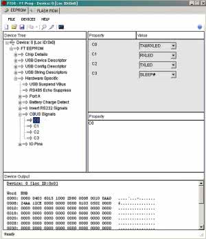

Po zmontowaniu modułu konieczne jest skonfigurowanie FT234 za pomocą oprogramowania FT Prog ze strony FTDI. Po detekcji układu (Scan & Parse F5) wymagana jest zmiana funkcji (Hardware Specyfic\CBUS Signals) pinu C0 na TX&RXLED. Wbudowana LED RTX będzie wtedy sygnalizowała pełną komunikację pomiędzy PC a RPi. Po zmianie ustawień (rysunek 4) należy układ zaprogramować (CTRL+P) i zrestartować port USB (Cycle Ports).
Rysunek 4. Zmiana konfiguracji FT234

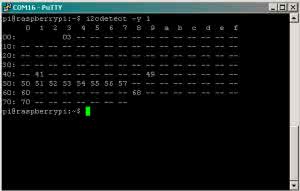

Rysunek 5. Detekcja układów z magistrali I2C
Po restarcie systemu, dla sprawdzenia poprawności detekcji układów, wydajemy polecenie (rysunek 5):
sudo i2cdetect -y 1

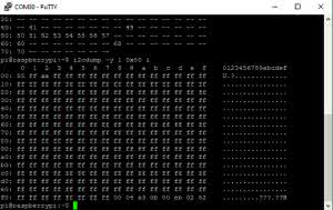

Skrypt odczytuje ostatnie osiem bajtów zawierających adres MAC. Zawartość całej pamięci można odczytać poleceniem:
i2cdump -y 1 0x50 i
Rysunek 6. Odczyt zawartości EEPROM
Rezultat pokazuje rysunek 6. Do zapisu komórki można użyć polecenia i2cset, przykładowo zapisując pod adres EEPROM 0x50 i pod adres 0x00 wartość 0xA5:
i2cset -y 1 0x50 0x00 0xA5
Do odczytu z adresu 0x50 i spod adresu 0x00 używamy polecenia:
i2cget -y 1 0x50 0x00

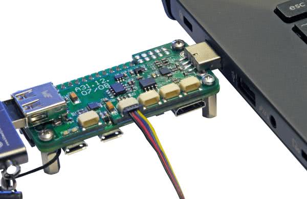

Fotografia 2. Przykładowa aplikacja modułu
Rezultat powinien zwrócić wartość zapisaną wcześniej – 0xA5. Jeżeli wszystkie testy przebiegły pomyślnie, można zastosować moduł we własnych aplikacjach (fotografia 2). Powodzenia!
