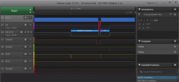

Problem „zawieszania” programu głównego na czas rozpoznawania sygnału reset, generowania presence i zera można rozwiązać timerami. Na rysunku 1 widać, że program główny (niebieski przebieg) pracuje, w czasie generowania sygnałów.

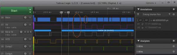

Rysunek 1. Przebiegi obrazujące działanie programu w czasie generowania sygnałów
Widać wyraźną przerwę oczekiwania na koniec resetu, następnie opóźnienie 30 μs oraz start timera generującego sygnał presence. Podczas generowania bitu o wartości zero nie trzeba czekać na koniec sygnału, więc program główny jest zatrzymywany na krócej (rysunek 2). Widoczne są tylko krótkie przerwy w działaniu programu głównego (4,5 μs) po opadającym zboczu sygnału na magistrali.
Rysunek 2. Przebiegi obrazujące działanie programu podczas generowania bitu wartości zero

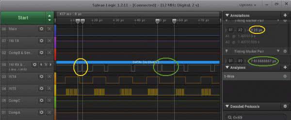

Rysunek 4. Przebiegi obrazujące działanie programu przy taktowaniu 16 MHz i bez przerzutnika D
Impuls kończący się ponad 2 μs po opadającym zboczu odczytu. Dla programowych hostów nie stanowi to problemu, natomiast układy DS248x odczytują bit dużo wcześniej i wtedy pojawiają się błędy. Oczywiście przy wykorzystaniu przerzutnika D impulsu nie ma, tak jak i przy zwiększeniu częstotliwości taktującej do 22 MHz.

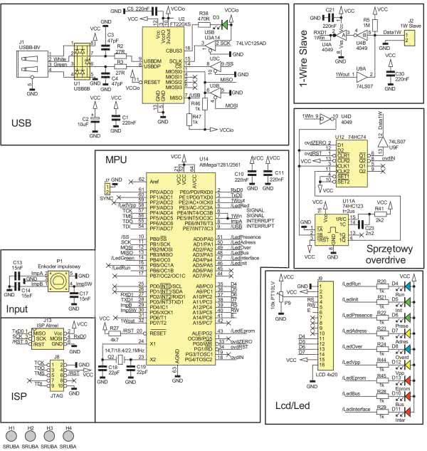

Schemat urządzenia pokazano na rysunku 5.
Rysunek 5. Schemat elektryczny urządzenia
Zasilanie jest doprowadzone z portu USB. Konwerter USB-SPI akceptuje na wejściach napięcia do 3,3 V dlatego zastosowano konwerter poziomów na układzie 74LVC125. Komunikację z użytkownikiem zapewnia enkoder impulsowy i wyświetlacz LCD 4×20 znaków. Elementy te zamontowano od spodniej strony płytki dzięki czemu łatwiej urządzenie zamknąć w obudowie. Kontrast wyświetlacza można regulować potencjometrem. Elementy U11 i U12 wspomagają sprzętowo obsługę trybu overdrive. Diody led informują o stanie urządzenia (tabela 1).

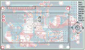

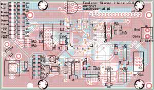

Schemat płytki drukowanej wraz z rozmieszczeniem elementów pokazano na rysunku 6 i rysunku 7. Montaż jest typowy i nie wymaga omawiania.
Rysunek 6. Schemat płytki PCB strona TOP
Rysunek 7. Schemat płytki PCB strona BOTTOM

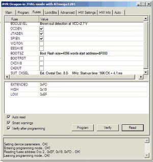

Aby ułatwić sobie pracę enkoder impulsowy i wyświetlacz należy zamontować jako ostatnie elementy (od spodniej strony płytki). Wyświetlacz z płytką warto zamontować za pomocą wtyku i gniazda goldpin, co ułatwi ewentualne naprawy. Urządzenie może pracować bez tych elementów, wtedy całe sterowanie odbywa się za pośrednictwem programu terminala. Ustawienie bitów konfiguracyjnych to: EXT=0xFD, HIGH=0x19, LOW=0xEF (rysunek 8).
Rysunek 8. Ustawienie bitów konfiguracyjnych

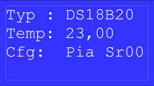

Po ekranie startowym z informacją o trybie pracy, statusie (CPU, VID, PID) pojawi się menu główne z treścią podobną jak na rysunku 9.
Rysunek 9. Widok okna menu głównego
Przyciskiem enkodera zmieniamy cyklicznie typ emulowanego układu a obracając enkoder zmieniamy np emulowaną temperaturę. Znaczenie liter po CFG jest następujące:

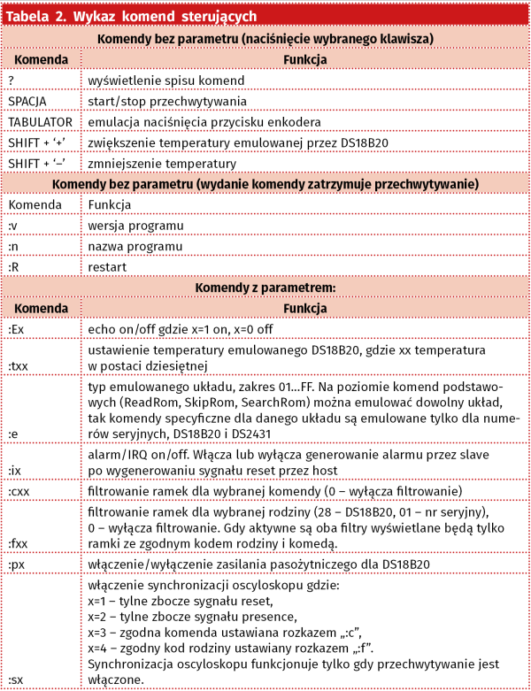

Sterowanie urządzeniem jest możliwe całkowicie poprzez program typu terminal, wykaz komend sterujących zawiera tabela 2.
