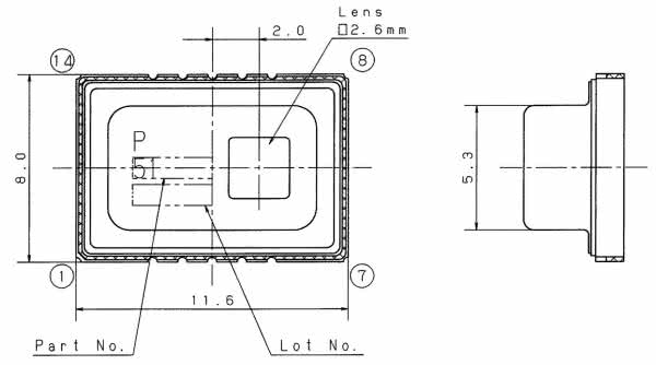

Zestawienie najważniejszych parametrów znajduje się w tabeli 1, zaś rysunek obudowy samego czujnika pokazano na rysunku 1. W  niewielkiej obudowie, o wymiarach 8×11,6 mm, został zawarty kompletny system umożliwiający realizację termowizji – brakuje tylko wyświetlacza.
Rysunek 1. Rysunek obudowy czujnika AMG8833

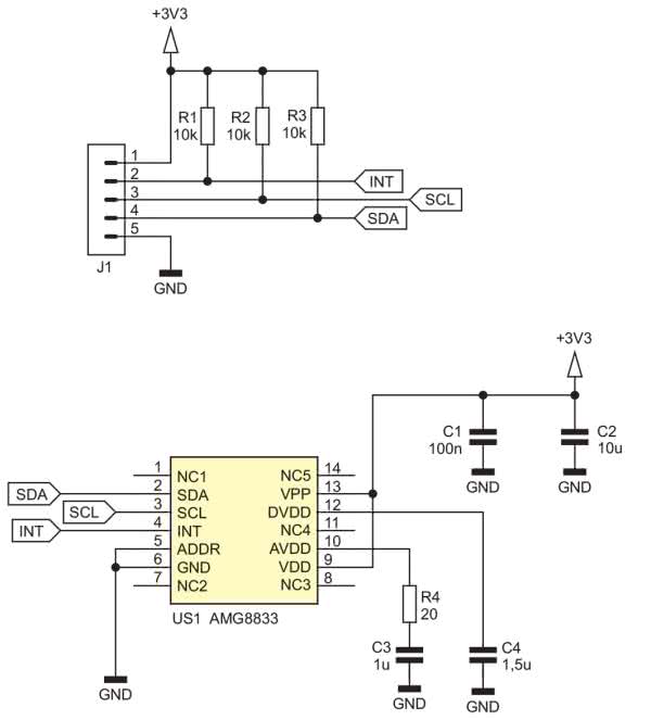

Czujnik został wyposażony w interfejs I2C do komunikacji z kontrolerem. Dla większej wygody obsługi, został zamontowany na oddzielnej płytce, której schemat ideowy można zobaczyć na rysunku 3.
Rysunek 3. Schemat ideowy płytki z czujnikiem
Nie zawiera wielu elementów, najważniejsze z nich są kondensatory filtrujące napięcia zasilające poszczególne obwody. Rezystory R1…R3 podciągają linie sygnałowe do dodatniego bieguna zasilania, co jest warunkiem koniecznym prawidłowej pracy magistrali I2C. Ponadto, odprowadzają z nich ładunki elektrostatyczne po wyłączeniu zasilania.
Wśród linii sygnałowych znajduje się jeszcze jedna, oznaczona jako INT. Pełni rolę przerwania, sygnalizuje kiedy któryś ze mierzonych punktów ma zbyt niską lub zbyt wysoką temperaturę, lub różnica między punktami będzie zbyt duża. W opisywanym urządzeniu ta funkcja nie jest używana, ponieważ czujnik prowadzi cykliczne pomiary i nie nadzoruje konkretnego obiektu. Stanem wyprowadzenia ADDR można ustawić 7-bitowy adres czujnika na magistrali, szczegóły zawiera tabela 1.

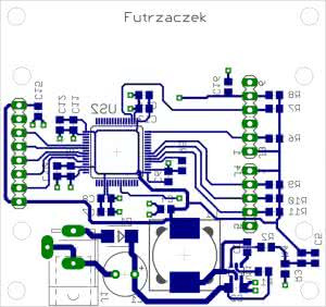

Rysunek 5. Schemat montażowy i wzór ścieżek płytki z wyświetlaczem – strona TOP

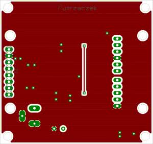

Rysunek 6. Schemat montażowy i wzór ścieżek płytki z wyświetlaczem – strona BOTTOM

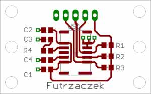

Rysunek 7. Schemat montażowy i wzór ścieżek płytki z czujnikiem – strona TOP

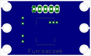

Rysunek 8. Schemat montażowy i wzór ścieżek płytki z czujnikiem– strona BOTTOM

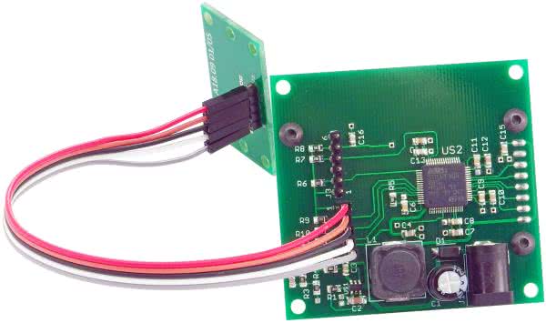

Fotografia 1. Widok zmontowanego układu

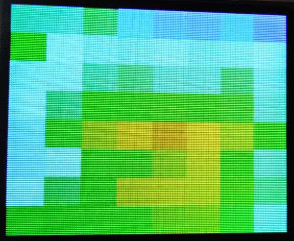

Po włączeniu zasilania, następuje inicjalizacja wyświetlacza: jego zawartość stanowi najpierw kolorowy szum, potem zostaje wypełniony równomiernie czernią, a dopiero później przełącza się na wyświetlanie obrazu z czujnika. Służy to również do przetestowania prawidłowego działania wyświetlacza.
Czujnik ma kwadratowe pole widzenia, a wyświetlacz jest prostokątny (128×160 pikseli). Uznano, że zostawianie po bokach wyświetlacza czarnych pasów byłoby marnotrawstwem jego powierzchni, toteż punkty z czujnika są reprezentowane przez prostokąty o rozmiarach 16×20 pikseli. Nie stwarza to niewygody w użytkowaniu, ponieważ odstępstwo od kwadratowego kształtu jest nieznaczne.
Skala barw, którą odwzorowywana jest temperatura zarejestrowana przez czujnik, jest ułożona w powszechnie spotykany sposób: kolor niebieski to obiekty o najniższej temperaturze, następnie jest zielony, żółty, pomarańczowy, czerwony i na końcu purpurowy – dla obiektów najcieplejszych. Występują między nimi kolory pośrednie, ponieważ rozdzielczość pomiaru temperatury tym czujnikiem to 0,25°C. Z fizycznego punktu widzenia, niższą temperaturę ma obiekt emitujący światło czerwone (większa długość fali, czyli mniejsza energia fotonów), a wyższą ciało, które świeci na niebiesko (mniejsza długość fali, czyli fotony mają większą energię). Jednak przyrząd ten nie jest zdolny do rejestracji takich wartości temperatury, toteż przyjęto „ludzki” sposób pojmowania barw: czerwony – ciepły, niebieski – zimny.
Kolorem niebieskim reprezentowana jest temperatura wynosząca 22°C i mniej, a purpurowym 34°C i więcej. Dzięki takiemu zakresowi jest możliwe wykrycie ciała człowieka w pomieszczeniu o temperaturze pokojowej, jak również rozkładu temperatury powietrza wydostającego się z kwadratowego otworu wentylacyjnego w obudowie – fotografia 2.
Fotografia 2. Przykład użycia kamery
Widać na nim, że przepływ tego powietrza nie odbywa się równomiernie całym przekrojem otworu – są obszary cieplejsze (czerwony), chłodniejsze (żółte) i bardzo chłodne (żółtozielone i zielone)
