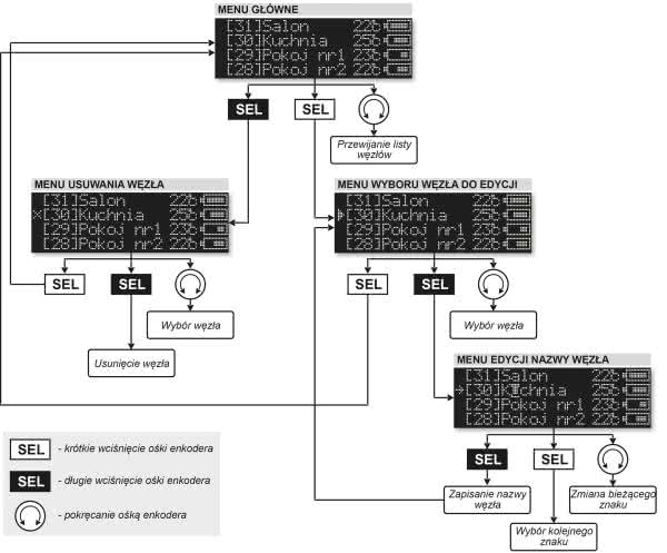

  • Efektowny, graficzny interfejs użytkownika po stronie układu nadrzędnego (układu Master).
  • Wysoka ergonomia obsługi całego systemu i brak konieczności konfiguracji.

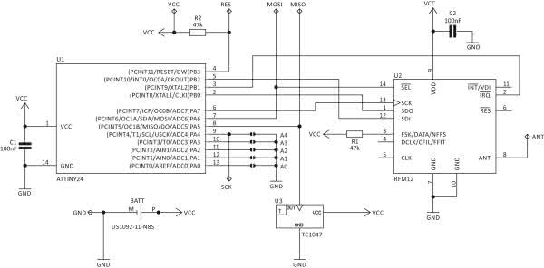

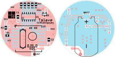

Rysunek 6. Schemat ideowy węzła pomiarowego
Zacznijmy zatem od układu podrzędnego, czyli węzła pomiarowego, którego schemat pokazano na rysunku 6. Jego „sercem” jest niewielki mikrokontroler ATtiny24 sterujący pracą modułu transceivera dzięki realizacji programowej obsługi interfejsu SPI oraz obsłudze przerwania zewnętrznego Pin Change Interrupt 1 (wyprowadzenie PCINT9) odpowiedzialnego za mechanizm wysyłania danych. Ponadto, dzięki wykorzystaniu przetwornika A/C wbudowanego w mikrokontroler, możliwy stał się pomiar temperatury przetwornika temperatura/napięcie pod postacią układu TC1047 oraz pomiar napięcia baterii zasilającej.
Na pierwszy „rzut oka” nie wydaje się, aby mikrokontroler w jakikolwiek sposób używał przetwornika A/C do pomiaru napięcia baterii zasilającej, ponieważ żadne z jego wejść zewnętrznych nie jest używane w tym celu. To prawda. Patrząc na schemat układu i nie mając do dyspozycji listingu programu można by wysnuć taki wniosek, jednak przetwornik A/C mierzy w takim przypadku specjalne, wewnętrzne napięcie odniesienia VBG=1,1 V, dzięki temu, iż wewnętrzny, analogowy multiplekser przetwornika może zostać właśnie w ten sposób ustawiony. Napięciem odniesienia jest w takim wypadku napięcie zasilające mikrokontroler, czyli napięcie dostarczane na wyprowadzenie VCC. Skoro mierzone napięcie ma wartość stałą (1,1 V), zaś napięcie odniesienia wartość zmienną, łatwo możemy ustalić jego wartość. Dzięki temu „trickowi” stał się możliwy pomiar napięcia baterii zasilającej bez angażowania dodatkowego pinu mikrokontrolera, którego de facto już nie mamy. Dodatkowo, mikrokontroler obsługuje 5 wyprowadzeń adresowych A0…A4, pozwalających na ustawienie adresu sprzętowego węzła pomiarowego.
Zgodnie z tym, co napisano wcześniej, węzeł pomiarowy powinien charakteryzować się minimalnym zapotrzebowaniem na energię elektryczną, ponieważ jest zasilany niewielką baterią CR2032. W związku z powyższym zastosowano następujące mechanizmy programowo-sprzętowe:
  • Wyłączono wszystkie nieużywane peryferia mikrokontrolera (komparator analogowy, TIMER1, TIMER0, USI).
  • Wprowadzono mikrokontroler w tryb obniżonego poboru energii Power-down, z którego jest wybudzany cyklicznie co 8 sekund przez odpowiednio skonfigurowany układ Watchdog, którego zadziałanie nie powoduje zresetowania mikrokontrolera, tylko wywołanie stosownego przerwania systemowego mającego możliwość wybudzania mikrokontrolera. Wybudzony mikrokontroler inicjuje transmisję danych, po czym przechodzi ponownie w tryb Power-down.
  • Nieużywany transceiver RFM-12B wprowadzany jest każdorazowo w tryb obniżonego poboru energii.
Dzięki opisanym mechanizmom zapotrzebowanie na prąd zmniejszono do około 40 mA w trybie obniżonego poboru energii oraz 20 mA w czasie transmisji danych trwającej 10 ms (przy pełnej mocy nadawania). Osiągnięte wyniki zapewniają zadowalający czas pracy węzła pomiarowego na jednaj baterii zasilającej.

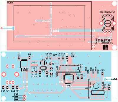

Rysunek 7. Schemat ideowy układu nadrzędnego systemu pomiarowego
Tym razem do czynienia mamy z nieco bardziej rozbudowanym systemem mikroprocesorowym, którego „sercem” jest popularny mikrokontroler ATmega88 sterujący pracą modułu transceivera dzięki realizacji programowej obsługi interfejsu SPI oraz obsłudze przerwania zewnętrznego Pin Change Interrupt 0 (wyprowadzenie PCINT2) odpowiedzialnego za mechanizm odbierania danych. Ponadto, mikrokontroler zajmuje się też obsługą enkodera obrotowego ze zintegrowanym przyciskiem, stanowiącego element interfejsu użytkownika oraz, co ważniejsze, realizuje obsługę doskonałej jakości wyświetlacza graficznego OLED o przekątnej 2,7” o grubości zaledwie 2 mm (!) i rozdzielczości 128×64 piksele, wyposażonego w sterownik ekranu SSD1309. Ten element potrzebuje do działania napięcia 12 V, więc wykonano przetwornicę step-up z użyciem układu TPS61085. Warto również podkreślić, iż nie bez powodu wybrano ten rodzaj wyświetlacza – jego właściwości użytkowe w porównaniu z typowym elementem LCD są nie do przecenienia. Co więcej, cena tego modułu jest zbliżona do ceny analogicznego elementu wykonanego w technologii LCD, co nie pozostawia nam właściwie wyboru.

Projektując system bezprzewodowego pomiaru temperatury przyjąłem jako główne założenie maksymalną ergonomię obsługi, jak i brak potrzeby konfiguracji. W związku z powyższym, wszystko, co musimy zrobić, to nadać każdemu węzłowi sieci niepowtarzalny adres sprzętowy, posługując się zworkami na polach lutowniczych A0…A4, po czym włączyć go umieszczając baterię zasilającą. Po krótkiej chwili moduł taki zostanie wyświetlony na liście modułów w ramach graficznego interfejsu użytkownika modułu nadrzędnego i jeśli nie jest jeszcze znany (ma nowy, nieznany adres sprzętowy) zostanie mu nadana domyślna nazwa „No name”, którą następnie możemy poddać edycji. Przykładowy wygląd interfejsu użytkownika pokazano na rysunku 8. Na pierwszym miejscu jest pokazywany adres sprzętowy każdego węzła sieci, jego nazwa nadana przez użytkownika, następnie zmierzona temperatura (lub symbol ‘—‘, w wypadku, gdy węzeł sieci przestanie wysyłać dane przez czas dłuższy niż 1 minuta) oraz stan baterii zasilającej w formie symbolu graficznego.
Rysunek 8. Przykładowy wygląd interfejsu użytkownika
W ramach graficznego interfejsu użytkownika jednorazowo można wyświetlić dane 8 węzłów sieci. Ponadto, korzystając z enkodera z wbudowanym przyciskiem, możliwe jest przesuwanie listy węzłów (gdy jest ich więcej, niż 8), edycja ich nazw lub usuwanie węzłów. A wszystkie te czynności w wygodny sposób wykonujemy wyłącznie przy użyciu wspomnianego enkodera obrotowego. Wygląd wszystkich ekranów Menu wraz z funkcjonalnością enkodera obrotowego (w tym wbudowanego przycisku) pokazano na rysunku 9.
Rysunek 9. Wygląd i sposób obsługi Menu systemu pomiaru temperatury

Opis montażu systemu rozpoczniemy od montażu obwodu drukowanego węzła pomiarowego, którego schemat montażowy pokazano na rysunku 10. Montaż rozpoczynamy od przylutowania mikrokontrolera, następnie lutujemy czujnik TC1047, moduł RFM-12B a na końcu elementy bierne. Dalej, przechodzimy na warstwę BOTTOM, gdzie przylutowujemy koszyczek baterii zasilającej. Do tak przygotowanej płytki przylutowujemy antenę nadawczą w postaci kawałka przewodu o długości 164 mm. Widok zmontowanego węzła pomiarowego od strony TOP pokazano na fotografii 11.
Rysunek 10. Schemat montażowy węzła pomiarowego
Fotografia 11. Widok zmontowanego węzła pomiarowego od strony TOP
W tym momencie przejdźmy do montażu modułu nadrzędnego. Jego schemat montażowy pokazano na rysunku 12. Z uwagi na fakt, iż moduł wyświetlacza OLED jest dołączony do płytki naszego urządzenia z użyciem gniazda ZIF o bardzo gęstym rastrze wyprowadzeń (0,5 mm), montaż modułu nadrzędnego rozpoczynamy właśnie od przylutowania wspomnianego gniazda. Najprostszym sposobem montażu elementów o tak dużym zagęszczeniu wyprowadzeń, niewymagającym jednocześnie posiadania specjalistycznego sprzętu, jest użycie typowej stacji lutowniczej, dobrej jakości cyny z odpowiednią ilością topnika oraz dość cienkiej plecionki rozlutowniczej, która umożliwi usunięcie nadmiaru cyny spomiędzy wyprowadzeń złącza. Należy przy tym uważać by nie uszkodzić termicznie tegoż elementu. Jakość tak wykonanego połączenia sprawdzamy pod lupą korzystając z najprostszego miernika pozwalającego sprawdzić ciągłość połączeń. Wspomniana kontrola będzie znacznie łatwiejsza, jeśli zmontowaną płytkę przemyjemy alkoholem izopropylowym w celu wypłukania nadmiaru kalafonii lutowniczej. Następnie lutujemy mikrokontroler, moduł RFM-12B, pozostałe półprzewodniki a na samym końcu elementy bierne oraz złącze zasilające. Dalej, przechodzimy na warstwę TOP, gdzie przylutowujemy nieliczne elementy bierne oraz enkoder obrotowy. Na samym końcu podłączamy wyświetlacz OLED do złącza ZIFF po stronie BOTTOM, zaś sam element przyklejamy po stronie TOP (w miejscu wyznaczonym obrysem) korzystając z dwustronnej taśmy klejącej.
Rysunek 12. Schemat montażowy modułu nadrzędnego
Fotografia 13. Wygląd zmontowanego obwodu drukowanego układu nadrzędnego od strony BOTTOM
Podobnie, jak poprzednio, do tak przygotowanej płytki przylutowujemy antenę nadawczą w postaci kawałka przewodu o długości 164 mm. Wygląd zmontowanego obwodu drukowanego układu nadrzędnego od strony BOTTOM pokazano na fotografii 13.

Wykaz elementów: Węzeł pomiarowy
  • R1, R2: 47 kΩ (SMD 0805)
  • C1, C2: 100 nF (SMD 0805)
  • U1: ATtiny24 (SOIC14)
  • U3: TC1047A (SOT23)
  • U2: RFM12B-866MHz (SMD)
  • BATT: koszyczek baterii CR2032 typu CONNFLY DS1092-11-N8S
Moduł nadrzędny
Rezystory: (SMD 0805)
  • R1, R5, R6, R9: 47 kΩ
  • R2: 158 kΩ/1%
  • R3: 18,2 kΩ/1%
  • R4: 1 MΩ
  • R7, R8: 10 kΩ
Kondensatory: (SMD 0805)
  • C1, C5…C7: 10 μF/16 V (SMD „A”/3216-18R)
  • C2: 1 μF/16 V (SMD „A”/3216-18R)
  • C3, C8, C11…C15: 100 nF
  • C4: 1,5 nF
  • C9, C10 : 4,7 μF/20 V (SMD „A”/3216-18R)
  • U1: TPS61085 (TSSOP8)
  • U2: NCP1117DT33G (TO252)
  • U3: ATmega88 (TQFP32)
  • D1: SS14 (SMA)
  • U4: RFM12B-866 MHz (SMD)
  • L1 – dławik mocy 3,3 μH typu DLG-0504-3R3
  • SELECT/ENTER – enkoder ze zintegrowanym przyciskiem
  • PWR – gniazdo męskie kątowe 90° 2pin (NSL25-2W)
  • ZIF – złącze typu ZIF do montażu powierzchniowego (raster 0,5 mm, 31-pin, górny kontakt)
  • OLED – wyświetlacz OLED Winstar WEO012864KSPP3N00000 (128×64 px)
