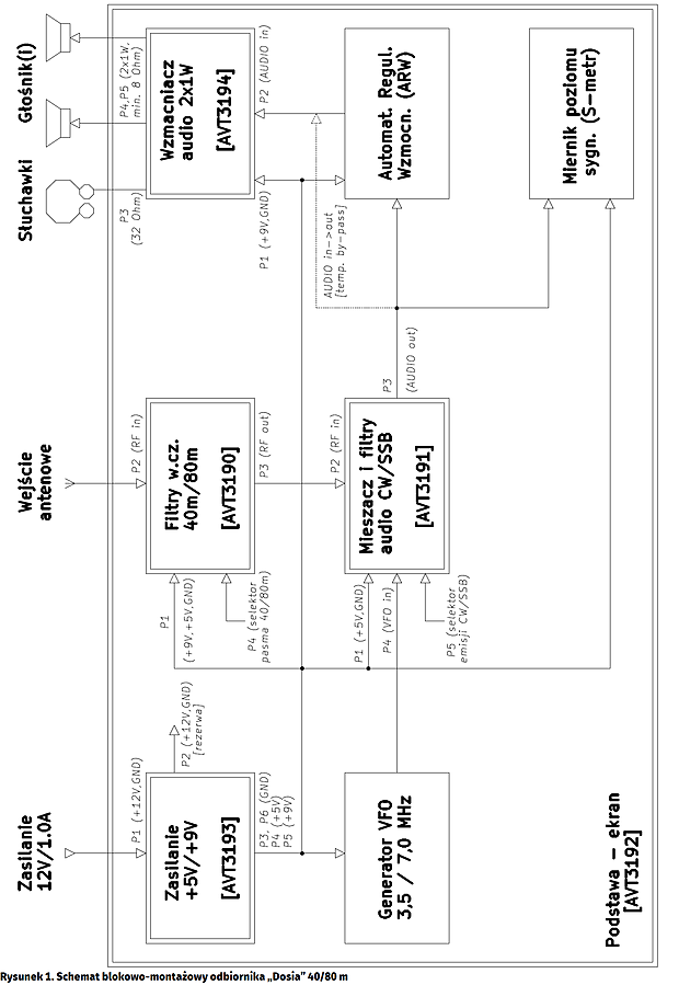

Na rysunku 1 przedstawiono poszerzony i uzupełniony schemat blokowo-montażowy odbiornika „Dosia”. Podwójną linią zaznaczono na nim omówione wcześniej moduły (AVT3190…AVT3194). Opisano też szczegółowo wszystkie połączenia między zaprezentowanymi modułami, których wykonanie pozwoli na uruchomienie odbiornika. W dalszej części artykułu omówione zostaną najpierw wprowadzone tutaj moduły, a następnie przedstawiony zostanie ich montaż oraz uruchomienie całego urządzenia w minimalnej wersji układowej.

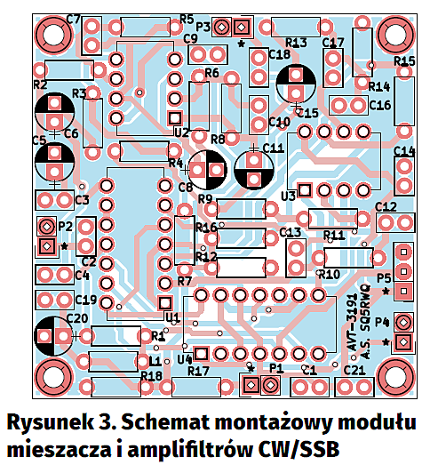

Odebrany i odfiltrowany sygnał jest podawany na wyjście modułu P3 przez pojemność C18 oraz jeden z dwóch pozostałych kluczy układu U1 (U1A lub U1B). Pełnią one rolę przełączników-selektorów sygnału o wybranym ukształtowaniu pasma (SSB lub CW) i są załączane alternatywnie za pomocą sterującego sygnału logicznego, pobieranego z portu P5 (bramka U4B jest skonfigurowana jako inwerter, zapewniający sygnał odwrócony dla drugiego z wymienionych kluczy). Stałonapięciowa polaryzacja tych kluczy odbywa się wprost z wyjść wzmacniaczy operacyjnych U3A i U3B. Dostarczony na port P3 sygnał audio można przekazać dalej na wzmacniacz mocy m.cz. (także pośrednio przez moduł Automatycznej Regulacji Wzmocnienia A.R.W.) oraz układ S-metra (miernika poziomu sygnału odbieranego). Rysunek 3 przedstawia schemat montażowy płytki drukowanej omówionego w tym ustępie modułu.

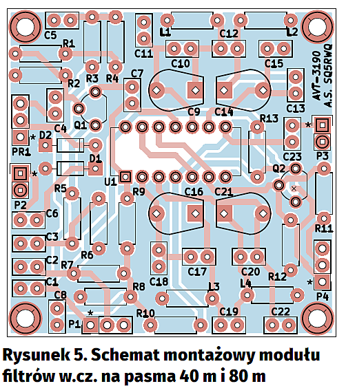

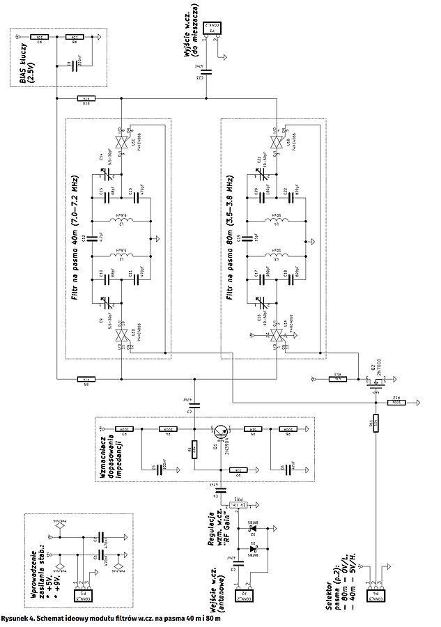

Na rysunku 4 pokazano schemat elektryczny modułu filtrów pasmowych w.cz. (AVT3190). Odbiornik „Dosia”, z uwagi na swą znaczną odporność na przesterowanie i intermodulację, w zasadzie jest w stanie pracować bez tego bloku, jednak w niekorzystnych warunkach zakłóceniowych jego brak może znacząco utrudniać poprawny, czysty odbiór.
Moduł odbiornika jest zasilany podwójnym napięciem stabilizowanym +9 V oraz +5 V, wprowadzanym przez port P1 i blokowanym dla zakłóceń pojemnościami C1 i C2. Sygnał wejściowy w.cz. z gniazda antenowego, podawany na port P2 układu, przez kondensator szeregowy C3 i dalej – na równoległy ogranicznik amplitudy z diodami D1 i D2. W tej roli zastosowano popularne, małosygnałowe diody Schottky, ponieważ mają one większe rezystancje dynamiczne w zakresie przewodzenia od zwykłych sygnałowych diod krzemowych (np. 1N4148) i ograniczanie amplitudy odbywa się w sposób bardziej „miękki”. Umieszczony za nimi potencjometr PR1 („RF GAIN”) pozwala na ewentualne stłumienie sygnału odbieranego do poziomu właściwego dla danych warunków radiowych. Dalej, odebrany sygnał przez pojemność sprzęgającą C4 trafia na stopień wzmacniacza małosygnałowego z tranzystorem Q1 (2N3904), pracującego w konfiguracji wspólnego emitera – z dodatkowym ujemnym sprzężeniem zwrotnym w obwodzie emitera (rezystory R5, R6 i kondensator C6) oraz kolektora i polaryzacji bazy (rezystory R1… R4 i kondensator C5). Zastosowane ujemne sprzężenia zwrotne nie tylko poprawiają stabilność temperaturową punktu pracy, ale także polepszają liniowość tego stopnia czyniąc go bardziej odpornym na przesterowanie i intermodulację.
Kluczowym zadaniem wzmacniacza z tranzystorem Q1 jest zapewnienie stałego dopasowania impedancyjnego na wejściu właściwych filtrów w.cz. Jego zastosowanie zostało podyktowane faktem, że znacznie zróżnicowane impedancje potencjalnych anten odbiorczych (w praktyce: od kilku omów dla anten bardzo krótkich, do kilkuset i więcej omów dla długich anten drutowych typu LW, czyli „Long Wire”) powoduje pogorszenie dopasowania między anteną a zestrojonym na stałe filtrem i – w konsekwencji – popsucie poprawnie ustalonych charakterystyk przenoszenia filtru. Sygnał ze wzmacniacza z tranzystorem Q1, przez szeregowe sprzężenie C7 jest podawany na klucze półprzewodnikowe U1D i U1A w układzie 74HC4066, które przełączają go między wejściami filtrów na pasmo 40 m oraz 80 m. Druga para kluczy z tego samego układu (U1C i U1B) odbiera sygnał z wybranego filtru i przez kondensator sprzęgający C23 przekazuje go na wyjście omawianego modułu (port P3).
Klucze są załączane parami: U1D i U1C dla pasma 40 m lub U1A i U1B dla pasma 80 m. Polaryzacja wejść analogowych kluczy jest ustalana na stałe przez rezystory R9 i R10, a napięcie BIAS równe połowie napięcia zasilającego (ok. 2,5 V) jest wytwarzane na dzielniku rezystancyjnym R7/R8 z pojemnością filtrującą C8. Sygnał logiczny wyboru pożądanego filtru pasmowego jest podawany na port P4, a tranzystor Q2 z rezystorami: R11…R13 zapewnia sygnał o odwróconej polaryzacji niezbędny do wysterowania pary kluczy sterującemu drugi z filtrów w tym module. Same filtry pasmowe wykonano w topologii dwubiegunowej – z dwoma równoległymi obwodami rezonansowymi LC i ze sprzężeniem pojemnościowym (z dzieloną pojemnością). Filtr na pasmo 40 m wykonano z użyciem kondensatorów C9…C15 oraz cewek L1 i L2, natomiast na pasmo 80 m – kondensatorów C16…C22 oraz cewek L3 i L4. Strojenie filtrów odbywa się za pomocą par trymerów: C9/C14 oraz C16/C21 – proces ten omówiono w dalej, w części poświęconej montażowi i uruchomieniu urządzenia. Należy także zwrócić uwagę na fakt, że kondensatory sprzęgające C12 i C19 w zasadzie mogłyby mieć jeszcze mniejszą pojemność, mając tym samym możliwość uzyskania filtrów o nieco węższym paśmie. Jakkolwiek, w projekcie zrezygnowano z takiego rozwiązania, ponieważ mniej doświadczonym konstruktorom mogłoby ono znacznie utrudnić skuteczne, prawidłowe zestrojenie omawianych filtrów w.cz. Na rysunku 5 pokazano schemat montażowy płytki drukowanej omówionego w tym rozdziale modułu.
