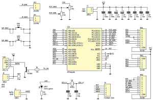

Rysunek 1. Schemat ideowy nadajnika
Schemat ideowy nadajnika pokazano na rysunku 1. Komunikację radiową z odbiornikiem (jednostronną) zapewnia gotowy moduł nadawczy RT40 firmy TeleControlla pracujący w paśmie ISM. Jest to moduł wykonany w technologii grubowarstwowej na podłożu ceramicznym. Posiada jedynie 4 wyprowadzenia: dwa do zasilania, antenowe i wejście danych.
Akceptuje szeroki zakres napięcia zasilania - od 2 V do aż 14 V, co czyni go idealnym do zasilania z baterii. Moc wyjściowa, jaka jest dostępna przy zasilaniu 5 V, wynosi ok. 3 mW. To niewiele, lecz wystarczy do uzyskania zasięgu rzędu kilkunastu metrów. Warto jednak pamiętać, że na zasięg ma wpływ wiele czynników, w tym prędkość transmisji, środowisko pracy, czułość odbiornika oraz zastosowane anteny.
Celem ograniczenia poboru prądu przez moduł nadawczy, jego zasilanie jest odłączane w momentach, kiedy nie jest on używany - np. podczas pomiaru temperatury. Sprowadza się to odpowiedniego sterowania tranzystorem T1. Temperatura jest mierzona za pomocą czujnika typu DS18B20. Jego zaletą, oprócz przystępnej ceny, jest również brak konieczności kalibracji. Dołącza się go do zacisków złącza J2. Czujnik pracuje w trybie zasilania pasożytniczego, więc wyprowadzenia masy i zasilania należy zewrzeć ze sobą i dołączyć do zacisku GND.
Potencjometry P1 i P2 służą one ustawieniu, odpowiednio, dolnego i górnego progu temperatury, których przekroczenie będzie sygnalizowane. Wartości napięcia z ich ślizgaczy są odczytywane przez przetwornik A/C i odpowiednio skalowane.
Zasilanie potencjometru P2 z wyjścia P1 umożliwiło rozwiązanie pewnej istotnej kwestii: górny próg zawsze musi znajdować się powyżej dolnego. Gdyby każdy z tych potencjometrów był zasilany oddzielnie, wówczas konieczne byłoby dodanie programowych ostrzeżeń o wystąpieniu takiej sytuacji. Tutaj jest to zbyteczne. Wadą, ale niezbyt dotkliwą tego rozwiązania jest zmiana dolnego progu przy zmianie górnego.
Zasilanie tego obwodu z jednego z wyprowadzeń mikrokontrolera powoduje, że można wyłączyć jego zasilanie tuż po akwizycji napięć, poprzez wyzerowanie wyprowadzenia. Niejako przy okazji rozwiązany został również problem napięcia referencyjnego dla przetwornika A/C - jest nim napięcie zasilania. W ten sposób napięcie baterii nie ma wpływu na funkcjonowanie układu. Oczywiście, o ile mieści się ono w dopuszczalnym zakresie.
Zworki JP1 i JP2 służą do załączania alarmu - odpowiednio, "górnego" i "dolnego". Zdjęcie zwory oznacza brak reakcji układu na dany próg. W ten sposób, może stać się on zwykłym termometrem - wystarczy zdjąć obydwie zworki.
Przyciski impulsowe SW1 i SW2 są przydatne podczas ustawiania ślizgaczy potencjometrów P1 i P2 w odpowiednich położeniach. Wciśnięcie jednego z nich spowoduje, że na ekranie odbiornika ukaże się odczytana przez układ wartość progu. Dzięki temu możliwe jest ustawienie dokładnych wartości, bez konieczności dokładania wyświetlacza przy nadajniku.
Mikrokontroler odpowiedzialny za pracę całego nadajnika to ATmega8L. Wersję "L" wybrano z powodu możliwości zasilania napięciem niższym, niż w wersji standardowej. Nawet przy mocno rozładowanych bateriach nadal jest możliwa poprawna praca nadajnika.
Drabinki rezystorowe RN1...RN3 zasilają wyprowadzenia mikrokontrolera ustalając ich poziom oraz odprowadzając ewentualne ładunki elektrostatyczne i prąd indukowany przez zaburzenia zewnętrzne. Wyjątkiem jest wyprowadzenie SCK, które jest zasilane przez ścieżki oporowe potencjometrów. Złącze J4 służy do zaprogramowania mikrokontrolera na płytce. Dioda świecąca LED1 informuje o pracy nadajnika - komunikaty przez nią sygnalizowane będą opisane dalej.

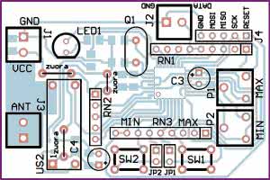

Rysunek 2. Schemat montażowy nadajnika
Nadajnik jest wyposażony w czujnik temperatury i może być umieszczony w różnych miejscach - w tym i na zewnątrz. Wahania temperatury w znaczący sposób zmieniałyby częstotliwość zegara mikrokontrolera o ile pracowałby on w oparciu o wewnętrzny układ RC. Zastosowanie rezonatora kwarcowego znacząco ustabilizowało częstotliwość zegara, co ułatwia komunikację z odbiornikiem i czujnikiem temperatury.
Nadajnik termometru zmontowano na jednostronnej płytce drukowanej, której schemat montażowy pokazano na rysunku 2. Podczas montowania elementów należy koniecznie pamiętać o trzech zworach z drutu, z czego jedna znajduje się pod modułem nadawczym.

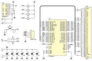

Rysunek 3. Schemat ideowy odbiornika
Schemat ideowy odbiornika zamieszczono na rysunku 3. Znaczący obszar schematu zajmują połączenia pomiędzy mikrokontrolerem ATmega16L a wyświetlaczem LCD typu JH17 (3,5 cyfry). Wielką zaletą tego wyświetlacza jest możliwość zasilania napięciem 3 V.
Ponadto, ma on mniejsze gabaryty, pobiera mniejszy prąd (rzędu mikroamperów) i jest kilkukrotnie tańszy. Niestety, brak zintegrowanego sterownika wymusza sterowanie każdym wyprowadzeniem z osobna, dlatego potrzebny był mikrokontroler w obudowie TQFP44 wyposażony w dostateczną liczbę wyprowadzeń I/O.
Ten sam wyświetlacz został użyty w kicie AVT1810 (Uniwersalny licznik z LCD) opisanym w EP 8/2014, dlatego zainteresowanych szczegółowym opisem sposobu jego sterowania odsyłam do tego artykułu. W opisywanym projekcie termometru podniesiono częstotliwość odświeżania ekranu, przez co jego migotanie jest niewidoczne.
Do mikrokontrolera dołączono moduł odbiorczy typu RR8 dostrojony fabrycznie na częstotliwość 433,92 MHz. Podobnie jak jego "nadawczy" kolega, został wykonany w technologii grubowarstwowej. Dużą zaletą modułu jest możliwość zasilania go napięciem z przedziału 2,7...3,3 V. Ponadto, do zasilania bateryjnego predestynuje go bardzo mały pobór prądu, rzędu 0,5 mA.
Cechą charakterystyczną wszystkich odbiorników superreakcyjnych są dwa oscylatory: jeden z nich jest dostrojony do częstotliwości roboczej i wzmacnia sygnał antenowy, a drugi okresowo wygasza te drgania. Z tego względu należy mieć na uwadze, że odbiornik tego typu będzie (w nieznacznym stopniu) zakłócał pasmo 433 MHz - producent deklaruje, że moc emitowanych zakłóceń nie powinna przekraczać 1 nW.
Oprócz wyświetlacza, do płytki dołączony jest również piezoelektryczny buzzer. Służy od wydawaniu dźwiękowych komunikatów. Rezystory R5 i R6 ograniczają prąd płynący przez wyprowadzenia mikrokontrolera w chwili jego przeładowywania. Sterowany jest różnicowo, co podwaja amplitudę przyłożonego doń napięcia.

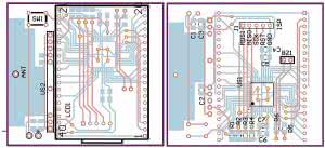

Rysunek 4. Schemat montażowy odbiornika
Podobnie jak na płytce nadajnika, również tutaj zostało przewidziane złącze do programowania ISP. Rezystory R1...R4 uzupełniają wewnętrzne rezystory podciągające w mikrokontrolerze. Przycisk impulsowy służy wyłączeniu na minutę alarmu dźwiękowego, o czym dalej.
Nie został tutaj użyty rezonator kwarcowy do ustabilizowania częstotliwości zegara, wykorzystano wewnętrzny układ RC. Jedyny proces w tym układzie, który wymaga zachowania reżimu czasowego, jest odbiór sygnału z odbiornika. Został on tak przemyślany, że sam dostraja się do odbieranych impulsów i w łatwy sposób wyodrębnia właściwą transmisję spośród wszystkich, jakie można znaleźć w paśmie 433MHz.
Układ odbiornika został zmontowano na dwustronnej płytce drukowanej, której schemat montażowy pokazano na rysunku 4. Podobnie, jak w przypadku płytki nadajnika, również i tutaj został przewidziany niewielki obszar miedzi na antenę wraz z możliwością jej powiększenia.

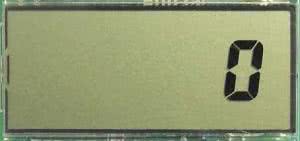

Fotografia 5. Ekran odbiorni ka po włączeniu
Prawidłowo zmontowane układy są gotowe do działania pod warunkiem wgrania do pamięci Flash mikrokontrolerów odpowiednich programów oraz skonfigurowania ich bitów zabezpieczających.
Programowanie odbiornika powinno odbywać się programatorem przystosowanym do współpracy z mikrokontrolerami AVR zasilanym napięciem 3 V. Zmiany, jakich należy dokonać w bitach zabezpieczających w stosunku do konfiguracji fabrycznej są następujące:
  • Nadajnik: włączyć taktowanie za pomocą zewnętrznego rezonatora o częstotliwości 4 MHz.
  • Odbiornik: wyłączyć JTAG, włączyć taktowanie za pomocą zewnętrznego rezonatora o częstotliwości 8 MHz.
Fotografia 6. Odebrana informacja o zmierzonej temperaturze
Po włączeniu zasilania, prawidłowo zaprogramowany odbiornik (bez włączonego nadajnika) powinien pokazać zero (fotografia 5). Jeżeli nadajnik został włączony wcześniej, powinna być odebrana informacja o zmierzonej temperaturze (fotografia 6).

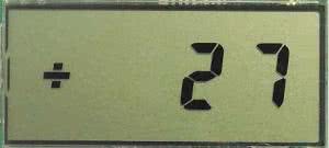

Fotografia 7. Wyświetlenie górnego progu temperatury
Ustawianie progów temperatury odbywa się poprzez obracanie ślizgaczem odpowiedniego potencjometru (jak wspomniałem wcześniej, radzę zacząć od progu górnego, czyli od P1). Podgląd ustawionej wartości można uzyskać poprzez trzymanie wciśniętego przycisku SW1 na płytce nadajnika.
Odbiornik wyświetli ją razem ze znakiem "+" - fotografia 7. Co ważne, w tym stanie nie są aktywne alarmy, a odbiornik nadal potwierdza poprawność transmisji. Analogicznie, potencjometrem P2 można ustawić próg dolny, a przyciskiem SW2 sprawdzić jego wartość. Różnica będzie polegała na wyświetlaniu jej ze znakiem "-", jak na fotografii 8.

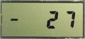

Fotografia 8. Wyświetlenie dolnego progu temperatury
Po zwolnieniu przycisków oraz nałożeniu zworek na kołki JP1 i/lub JP2, układ zaczyna czuwać nad temperaturą. Przekroczenie któregokolwiek progu sygnalizowane jest cyklicznie powtarzającą się serią dźwięków: wysokich przy progu górnym oraz niższych, przy progu dolnym. Jest to też informacja o odebraniu komunikatu od nadajnika.
