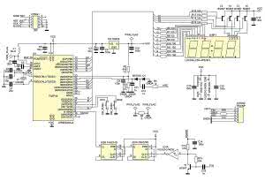

Rysunek 1. Schemat ideowy skali do TRX "Taurus"
Schemat ideowy skali pokazano na rysunku 1. Jej sercem jest bardzo popularny i nieco już przestarzały mikrokontroler ATmega8 mający 8 kB pamięci Flash, 1 kB pamięci RAM oraz przetwornik A/C o rozdzielczości 10 bitów. W tym zastosowaniu wymagana moc obliczeniowa rdzenia jest niewielka, więc doskonale spełnia on swoją rolę.
Do taktowania mikrokontrolera zastosowano zewnętrzny rezonator kwarcowy o częstotliwości 11,0592 MHz (X1). Dodatkowy kondensator C1 służy do dostrojenia rezonatora do częstotliwości nominalnej i powinien być dobrany w zależności od zastosowanego egzemplarza kwarcu. W prototypie wartość pojemności C1 wynosiła 48 pF. Konieczność zastosowania zewnętrznego rezonatora kwarcowego wynika z funkcjonalności pomiaru częstotliwości.
Układ zasilania mikrokontrolera zrealizowano w sposób typowy z użyciem stabilizatora liniowego LM80M05 lub LP2950 (IC3). Do komunikacji z użytkownikiem służy 4-cyfrowy 7-segmentowy wyświetlacz LED (DISP1) o wysokości 14vmm i wspólnej anodzie cyfr, sterowany z multipleksowaniem. Załączanie zasilania anod wyświetlaczy odbywa się za pomocą tranzystorów T2...T5 typu BC807 z uwagi na ograniczony prąd maksymalny pojedynczego portu GPIO mikrokontrolera.
Sterowanie poszczególnych segmentów wyświetlacza odbywa się z wykorzystaniem portów mikrokontrolera poprzez rezystory R6...R13 ograniczające prąd poszczególnych segmentów. Do portów PD2 (INT0) i PD3 (INT1) dołączono dwa przyciski służące do obsługi urządzenia. Linie wybrano celowo z uwagi na możliwość wybudzania mikrokontrolera z trybu uśpienia poprzez wciśnięcie przycisku, co jest wykorzystywane przy realizacji funkcjonalności wyłącznika programowego.
Pomiar napięcia zasilającego odbywa się za pomocą rezystancyjnego dzielnika napięcia R2/R3, który jest dołączony do wejścia ADC0 przetwornika A/C. Pomiar napięcia AGC (Automatic Gain Control) odbywa się za pomocą podwajacza napięcia wykonanego na podwójnej diodzie BAT54S (D1). Podwojone napięcie jest doprowadzone do wejścia ADC1 przetwornika A/C. W TRX "Taurus" napięcie AGC występujące na diodach podwajacza 1N4148 ma polaryzację ujemną i dlatego jest konieczne zastosowanie podwajacza dostarczającego napięcie dodatnie.
Pomiar częstotliwości z wykorzystaniem układu czasowo-licznikowego mikrokontrolera jest ograniczony do impulsów prostokątnych o maksymalnej częstotliwości 5,5 MHz i wypełnieniu 50%, natomiast sygnał z generatora VFO jest sygnałem sinusoidalnym o amplitudzie kilkuset mV i kilkukrotnie większej częstotliwości, co powoduje konieczność zastosowania dodatkowego układu formującego impulsy.
Sygnał z VFO trafia do wzmacniacza w układzie CE na tranzystorze T1, a następnie jest kierowany do bramki negacji z wejściem Schmitta IC4 (74LVC1G14GW). W wyniku tego na wyjściu otrzymujemy sygnał prostokątny, który jest doprowadzony do wejścia dzielnika zrealizowanego na dwóch przerzutnikach typu "D" układu 74HC74D. Na wyjściu dzielnika otrzymujemy sygnał o 4-krotnie mniejszej częstotliwości, który jest dołączony do wejścia układu czasowo-licznikowego T1 (PD5).
Linia PD6 za pośrednictwem rezystora R20 jest wyprowadzona na złącze zewnętrzne i służy do sterowania zewnętrznym tranzystorem MOSFET, odpowiedzialnym za zasilanie pozostałych komponentów tranceivera. Złącze CONN1 stanowi interfejs ISP w standardzie STK200 służący do programowania mikrokontrolera, natomiast na złącze CONN2 wyprowadzono wszystkie linie zewnętrzne urządzenia.

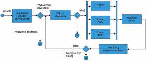

Rysunek 2. Algorytm działania programu
Oprogramowanie napisano w języku C z wykorzystaniem kompilatora avr-gcc w wersji 4.9.1. Jest ono udostępniane jest na otwarto-źródłowej licencji GPL.
Algorytm działania programu sterownika jest stosunkowo prosty (rysunek 2). Po rozpoczęciu wykonania programu inicjalizowane są wszystkie układy peryferyjne mikrokontrolera, a następnie jest sprawdzana przyczyna rozpoczęcia działania programu. Jeśli jest nią wyłączenie zasilania, program natychmiast przechodzi do uśpienia mikrokontrolera.
Jeśli powodem rozpoczęcia działania było przerwanie zewnętrzne, to oznacza wciśnięcie przycisku ON włączającego urządzenie, a więc rozpoczęcie normalnej pracy. Wtedy jest aktywowany pin ONOFF, sterujący tranzystorem kluczującym zasilanie, a następnie program przechodzi do wykonania pętli głównej, gdzie jest sprawdzany stan klawiszy i na tej podstawie jest wybierany odpowiedni tryb pomiarowy (klawisz SET) lub wyłączenie mikrokontrolera (klawisz OFF).
W zależności od wybranego trybu, następuje pomiar aktualnie wybranej wielkości oraz wyświetlenie wyniku. Odświeżanie wyniku pomiaru jest realizowane jedynie przy zmianie mierzonej wartości, jednak nie częściej niż 5 razy na sekundę. Z uwagi na to, że dostępne 4 cyfry to za mało do prezentacji częstotliwości, dla trybu pomiaru tej wielkości wynik jest pokazywany naprzemiennie.

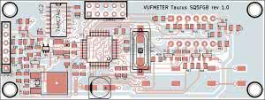

Rysunek 3. Schemat montażowy skali do TRX "Taurus"
Schemat montażowy urządzenia pokazano na rysunku 3. Całość zmontowano na płytce dwustronnej w technologii SMD z metalizacją otworów. Wymiary płytki dobrano tak, aby sterownik można było umieścić na panelu czołowym urządzenia. Wszystkie elementy SMD znajdują się po jednej stronie płytki, natomiast po drugiej stronie zamontowano jedynie wyświetlacz oraz przyciski służące do obsługi urządzenia.
Wszystkie elementy dyskretne mają obudowy 0805. Montaż przeprowadzamy typowo rozpoczynając od elementów biernych, a kończąc na półprzewodnikowych. Z uwagi na niewielkie wymiary obudowy niewielką trudność może sprawić montaż bramki IC4. Układ IC3 należy wyposażyć w mały radiator, który możemy wygiąć z kawałka cienkiej blaszki miedzianej.
