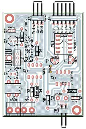

Rysunek 2. Schemat montażowy sterownika rozjazdów

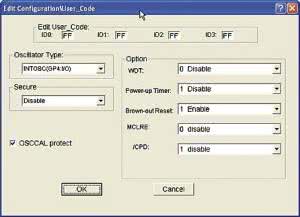

Schemat montażowy sterownika rozjazdów pokazano na rysunku 2. Montaż jest typowy i nie wymaga omawiania. Pod mikrokontroler warto zastosować podstawkę. Jeśli mikrokontroler nie był zaprogramowany, do jego pamięci Flash należy wgrać plik ServoPoint. hex. Plik ten zawiera bity konfiguracyjne, jeśli jednak programator nie korzysta z tych informacji, ustawienie bitów konfiguracyjnych można zobaczyć na rysunku 3.
Rysunek 3. Ustawienie bitów konfiguracyjnych

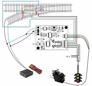

Rysunek 4. Sposób dołączenia sterownika do rozjazdu

Sposób dołączenia sterownika do rozjazdu pokazano na rysunku 4.

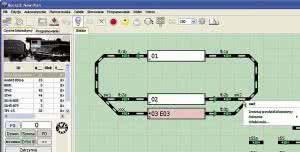

Rysunek 5. Oprogramowanie Rocrail – ekran nowego planu

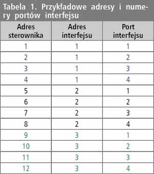

Tabela 1. Przykładowe adresy i numery portów interfejsu

  • Umieścić wskaźnik myszy nad symbolem rozjazdu i nacisnąć prawy przycisk na myszce (rysunek 5).

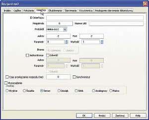

  • Wybrać Właściwości, a następnie kliknąć na zakładkę Interfejs (rysunek 6).

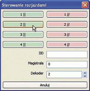

  • Wypełnić pola Adres oraz Port i zatwierdzić przez Ok. Teraz klikając na symbol rozjazdu można zmieniać jego położenie (rysunek 7).
Adres i numer port interfejsu można obliczyć w następujący sposób:
  • Adres interfejsu = adres sterownika / 4. Adres interfejsu należy zaokrąglić "w górę".
  • Port interfejsu = reszta z dzielenia adresu sterownika / 4. Jeśli w wyniku otrzymamy 0, to zamieniamy wynik na 4.
Rysunek 6. Oprogramowanie Rocrail – ekran właściwości rozjazdu
Rysunek 7. Oprogramowanie Rocrail – ekran sterowania rozjazdami
Przykładowe adresy i numery portów umieszczono w tabeli 1.
