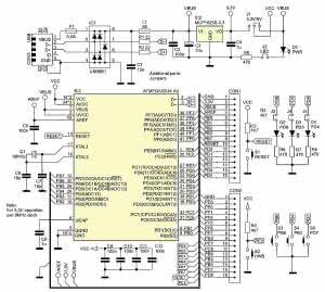

Rysunek 1. Schemat ideowy układu ATmega32U4-DIPMOD
Projektując urządzenie starałem się uczynić go jak najbardziej bezpiecznym i uniwersalnym, pamiętając jednocześnie, że jest głównie przeznaczony do umieszczania na płytce stykowej. Nie do przecenienia jest fakt, że układ może być zasilany i programowany bezpośrednio z portu USB komputera, co w wielu sytuacjach upraszcza i uprzyjemnia pracę.
Na rysunku 1 pokazano schemat ideowy płytki prototypowej. Przyłącza się ją do komputera z wykorzystaniem złącze CON3 typu USB Mini B. Bezpiecznik F1 o wartości 500 mA ma na celu ochronę portu USB komputera w wypadku zwarcia na płytce, gdy jest ona z niego zasilana (500 mA to maksymalna wartość natężenia prądu, którą zgodnie ze standardem można pobierać z portu USB). Wartości rezystancji R1 oraz R2 wzięto z karty katalogowej mikrokontrolera.
Układ IC1 (USB6B1) produkcji STMicroelectronics chroni przed przepięciami mogącymi pojawiać się na linii transmisyjnej. Dzięki wbudowanym diodom zapewnia on ograniczenie wysokich napięć mogących wystąpić na przewodach sygnałowych i zasilających. Poza interfejsem USB, układ nadaje się m.in. do ochrony interfejsu RS-485, a jego podstawową zaletą jest mała ilość miejsca zajmowanego na płytce w porównaniu z rozwiązaniami opartymi o elementy dyskretne.
Kondensatory C1 i C2, C9...C12 i dławik L1 filtrują zaburzenia mogące wystąpić na szynie zasilania. Dławik L1 to tzw. koralik przeciwzakłóceniowy (ferrite bead), którego rolą jest absorbowanie prądu o wysokiej częstotliwości i wydzielanie go w postaci ilości ciepła. Podana na schemacie wartość 60 oznacza, że koralik ma impedancję 60 Ω przy częstotliwości 100 MHz (tę wartość warto zawsze konsultować z dokumentacją danego modelu). Wartości elementów C1, L1, C2 zostały dobrane zgodnie z zaleceniami odszukanymi w dokumentacji firm FTDI [1] oraz Texas Instruments [2].
Płytkę wyposażono w stabilizator napięcia 3,3 V, dzięki któremu jest możliwy wybór napięcia zasilającego mikrokontroler między +3,3 V ze stabilizatora a +5 V pobieranym z USB. Na blok zasilania składają się elementy kondensatory C3 i C4, układ scalony IC2, rezystor R5, dioda D1, złącza J1 i J2. Pojemność kondensatora C3 (10 µF) dobrano zgodnie z zaleceniami dokumentacji mikrokontrolera.
Jeśli miałaby być większa, dla zgodności ze standardem USB niezbędne może okazać się zastosowanie soft startu w projektowanym urządzeniu. Pojemność C4 (1 µF) to minimalna zalecana dla IC2. Układ IC2 (MCP1825) wybrano ze względu na relatywnie mały (maks. 220 µA) pobierany prąd, co może mieć znaczenie przy testowaniu urządzeń USB wykorzystujących tryb czuwania, gdy pobierany prąd nie powinien przekraczać wartości 500 µA.
Biorąc pod uwagę prąd pobierany przez wbudowane w mikrokontroler rezystory podciągające magistralę USB (ok. 200 µA) dla mikrokontrolera pozostaje około 80 µA. Rola zworki J2 wydaje się oczywista - umożliwia ona odłączenie diody D1 (sygnalizującej zasilanie), pobierającej w tym wypadku znaczny prąd.
Wyboru napięcia zasilającego mikrokontroler dokonuje się zworką J1. Układ zasilania mikrokontrolera wymaga kilku słów wyjaśnienia, w czym pomocny będzie rysunek 2 przedstawiający fragment budowy wewnętrznej bloku USB mikrokontrolera ATmega32U4. Zgodnie ze standardem, napięcie zasilające interfejsu USB wynosi około +5 V, zaś napięcie poziomu wysokiego na liniach sygnałowych (D-, D+) wynosi około +3,3 V, dlatego mikrokontroler ma wbudowany stabilizator napięcia +3,3 V, umożliwiający odpowiednie zasilanie linii sygnałowych.

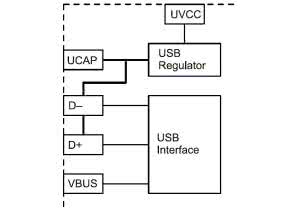

Wejście (UVCC) oraz wyjście (UCAP) tego stabilizatora są dostępne na wyprowadzeniach mikrokontrolera. W prezentowanym urządzeniu, wejście stabilizatora (UVCC) przyłączono na stałe do napięcia VBUS (tj. +5 V z USB), natomiast do wyjścia (UCAP) jest przyłączony jedynie kondensator filtrujący C8. Dzięki takiej konfiguracji, mikrokontroler może generować wymagane poziomy napięć interfejsu USB niezależnie od napięcia zasilającego (VCC).
Rysunek 2. Schemat (częściowy) bloku zasilania mikrokontrolera ATmega32U4

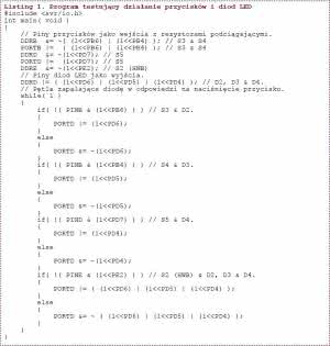

Listing 1. Program testujący działanie przycisków i diod LED
Montując go należy ocynować jedno z pól i przylutować do niego jedno z wyprowadzeń Q1. Następnie zaaplikować sporą ilość topnika i przylutować pozostałe wyprowadzenia. W dalszej kolejności należy przylutować złącze USB, lutując najpierw wyprowadzenia obudowy, a potem pozostałe. Teraz można już przylutować wszystkie pozostałe elementy strony górnej.

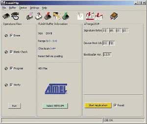

Mikrokontroler ATmega32U4 został fabrycznie wyposażony w bootloader umożliwiający programowanie z wykorzystaniem USB, bez potrzeby korzystania z zewnętrznego programatora. Bootloader w AVR jest umieszczany na końcu pamięci Flash, w tzw. sekcji bootloadera. Zaraz po starcie, mikrokontroler może uruchomić program wgrany przez użytkownika lub bootloader. To, która aplikacja zostanie uruchomiona (główna czy bootloader) zależy od programu i konfiguracji mikrokontrolera.
W fabrycznie nowym mikrokontrolerze ATmega32U4 bootloader uruchamia się wymuszając odpowiednią sekwencję poziomów logicznych na wejściach RESET i HWB mikrokontrolera, które na płytce przyłączono do przycisków S1 oraz S2. Sekwencja ta wygląda następująco: naciśnięcie S1 (stan niski na wejściu RESET), naciśnięcie S2 (wyzerowane wejście HWB), zwolnienie S1 (ustawione wejście RESET), zwolnienie S2 (ustawione wejście HWB). Po uruchomieniu bootloadera można przejść do programowania układu - w systemie Windows można skorzystać z aplikacji Atmel FLIP, a pod Linuksem z aplikacji dfu-programmer.
W systemie Windows jest niezbędne zainstalowanie sterownika bootloadera. Jeśli FLIP został zainstalowany w domyślnym katalogu, to pliki sterownika znajdują się w katalogu C:Program FilesAtmelFlip 3.4.5usb. Po poprawnym zainstalowaniu sterownika można połączyć się z płytką. W tym celu należy uruchomić program FLIP, z menu Device wybrać opcję Select, wybrać docelowy mikrokontroler tj. ATmega32U4, a następnie z menu Settings wybrać opcję Communication, dalej USB i Open.
Wygląd programu po tych operacjach pokazano na rysunku 4. Aby wgrać własny program do pamięci mikrokontrolera, z menu File należy wybrać opcję Load HEX File i wskazać plik programu w formacie Intel HEX, a następnie nacisnąć przycisk Run. Wgrany program można uruchomić naciskając przycisk Start Application w programie FLIP lub restartując mikrokontroler za pomocą przycisku S1 na płytce. Opisu pozostałych opcji programu FLIP należy szukać w pliku pomocy dostępnym w menu Help.

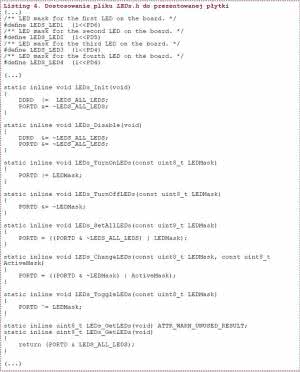

Listing 4. Dostosowanie pliku LEDs.h do prezentowanej płytki

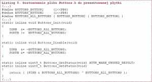

Listing 5. Dostosowanie pliku Buttons.h do prezentowanej płytki
Na listingu 4 pokazano fragment pliku LEDs.h uzupełniony o definicje wymagane dla prezentowanej płytki. Makrom LEDS_LED1...LEDS_LED4 zostały przypisane numery pinów, do których przyłączone są poszczególne diody. Ponieważ na płytce mamy do dyspozycji trzy diody LED, a plik wymaga podania czterech, programowym diodom 3 i 4 odpowiada jedna fizyczna dioda D4. Aby wszystkie diody działały prawidłowo, powinny być przyłączone do jednego portu mikrokontrolera.
Funkcje odpowiedzialne za obsługę diod (LEDs_*) uzupełnione zostały na podstawie pliku ~/ep-avr-usb/LUFA-120219/LUFA/ Drivers/Board/AVR8/USBKEY/LEDs.h. Jeżeli nie potrzebujemy sygnalizacji wykorzystującej LED-y, makrom LEDS_LED1..LEDS_LED4 możemy przypisać wartość 0, a ciała funkcji pozostawić puste (jedynie w funkcji LEDs_ GetLEDs() należy zwrócić wartość 0, aby uniknąć ostrzeżeń o braku zwracania wartości w czasie kompilacji).
Na listingu 5 przedstawiono fragment pliku Buttons.h, uzupełniony o definicje wymagane dla prezentowanej płytki. Makrom BUTTONS_BUTTON1 oraz BUTTONS_ BUTTON2 przypisane zostały numery pinów, do których przyłączone są odpowiednio przyciski S3 oraz S4. Funkcje odpowiedzialne za obsługę przycisków (Buttons_*) uzupełnione zostały na podstawie pliku ~/ep-avr-usb/LUFA-120219/LUFA/Drivers/Board/AVR8/ USBKEY/Buttons.h.

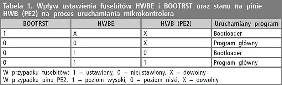

W celu wymiany bootloadera niezbędny jest osobny programator, gdyż bootloadery najczęściej nie wspierają wymiany siebie samego. Ja użyłem drugiej płytki ATmega32U4-DIPMOD z aplikacją AVRISP mkII, której uruchomienie i wykorzystanie zostało opisane w następnej sekcji.
Tabela 1. Wpływ ustawienia fusebitów HWBE i BOOTRST oraz stanu na pinie HWB (PE2) na proces uruchamiania mikrokontrolera
W czasie aktualizacji bootloadera warto zwrócić uwagę na odpowiednie ustawienie fusebitów mikrokontrolera, w szczególności HWBE, BOOTRST oraz CKDIV8. W tabeli 1 przedstawiony został sposób uruchamiania mikrokontrolera w zależności od ustawienia bitów HWBE i BOOTRST oraz stanu panującego na pinie HWB (PE2). Uważam, że bootloader powinien być uruchamiany jako pierwszy (BOOTRST ustawiony) i decydować czy skoczyć do programu głównego, czy przejść do trybu programowania.
Tym sposobem, programowanie będzie możliwe nawet w przypadku uszkodzenia programu głównego. Bit CKDIV8 (domyślnie włączony) odpowiedzialny jest za wewnętrzny podział częstotliwości taktującej przez 8, tzn. jeśli zastosujemy kwarc 8 MHz to rdzeń (i nie tylko) będzie taktowany częstotliwością 1 MHz. Należy mieć to na uwadze przy ustalaniu wartości F_CPU w pliku makefile (poza fusebitem CKDIV8, istnieje również możliwość programowego wyłączenia tego podziału za pomocą funkcji clock_prescale_set() - funkcjonalność ta jest często wykorzystywana w bibliotece LUFA, o czym też należy pamiętać). Bit ten nie ma wpływu na działanie interfejsu USB, gdyż ten korzysta z PLL i jest taktowany osobno (jakkolwiek z tego samego kwarcu).

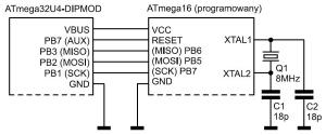

Rysunek 5. Schemat połączeń interfejsu ISP
Ze względu na błąd w pliku Lib/V2Protocol.c, niezbędne jest jego poprawienie zgodnie z listingiem 8 (dotyczy wersji LUFA-120219 i prawdopodobnie wcześniejszych).
Zwracam uwagę na fakt, że interfejs programowania ISP korzysta z modułu SPI mikrokontrolera, zaś interfejsy PDI oraz TPI korzystają z USART-u mikrokontrolera, co wiąże się z koniecznością wykonania połączeń w odpowiedni sposób. Na rysunku 5 pokazano schemat połączeń w przypadku programowania mikrokontrolerów z serii ATmega za pomocą interfejsu SPI.
Należy pamiętać o zachowaniu kompatybilności poziomów logicznych między płytką, a układem programowanym (tj. oba układy powinny być zasilane napięciem 5 V lub 3,3 V). Bardziej rozbudowane wersje interfejsu programującego, zawierające między innymi konwerter poziomów oraz interfejsy PDI oraz TPI, można znaleźć w Internecie pod hasłem "mkII clone" (na Elportalu można znaleźć projekt o nazwie "Programator USBTiny MKII PL".
Na pinie OC1A (PB5) mikrokontrolera jest generowany sygnał o częstotliwości 4 MHz, który można wykorzystać w celu odblokowania mikrokontrolera AVR zablokowanego nieprawidłowym ustawieniem fusebitów. Sygnał ten należy doprowadzić do pinu XTAL1 odblokowywanego mikrokontrolera, zaś częstotliwość interfejsu ISP powinna być ustawiona na 125 kHz.

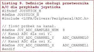

Listing 9. Definicje obsługi przetwornika A/C dla przykładu joysticka
Joystick to przykład urządzenia wykorzystującego klasę HID USB, czyli urządzenia stanowiącego interfejs między człowiekiem a komputerem. Oryginalny przykład joysticka z biblioteki LUFA w celu aktualizacji współrzędnych XY wykorzystuje joystick oparty o styki, co uniemożliwia ich płynną zmianę (możliwe są tylko skrajne położenia). Poniżej pokażę jak zmodyfi kować przykład, aby korzystał z przetwornika A/C wbudowanego w mikrokontroler, zaś zmiana współrzędnych odbywała się za pomocą dwóch potencjometrów o rezystancji 10 kV.
Podobnie jak poprzednio, pracę należy rozpocząć od skopiowania przykładu, który znajduje się w katalogu ~/ep-avr-usb/LUFA- 120219/Demos/Device/ClassDriver/Joystick, następnie należy utworzyć katalog sterowników Board i skopiować do niego pliki LEDs.h oraz tym razem Buttons.h, oba uzupełniając zgodnie z list. 4 oraz 5.
Dodatkowo należy utworzyć plik Joystick.h o treści jak na listingu 9. Gdybyśmy chcieli uruchomić oryginalny przykład, plik ten pochodziłby z katalogu DriverStubs i odpowiadałby za joystick oparty o styki. W naszym przypadku, w pliku tym określiliśmy kanały przetwornika A/C, do których będą przyłączone potencjometry osi X i Y oraz ile próbek z danego kanału należy pobrać przed właściwą aktualizacją współrzędnych (zabieg ten ma na celu eliminację zakłóceń mogących pojawiać się na wejściu przetwornika A/C). Plik makefile projektu modyfikujemy zgodnie z listingiem 3, poza tym nie wymaga on dodatkowych zmian.

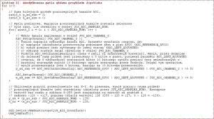

Teraz pozostaje już tylko dodać obsługę i odczyt przetwornika A/C w głównym pliku aplikacji (Joystick.c). Po pierwsze, dyrektywą #include <LUFA/Drivers/Peripheral/ADC.h> dołączamy funkcje obsługi przetwornika, następnie w miejscu przed wywołaniem funkcji main() dodajemy dwie zmienne globalne, które będą zawierały aktualne położenie potencjometrów joysticka (listing 10). W funkcji SetupHardware() zamiast funkcji Joystick_Init() należy wstawić wywołanie funkcji ADC_Init( ADC_SINGLE_ CONVERSION | ADC_PRESCALE_128 ), które skonfiguruje przetwornik do pracy w trybie pojedynczej konwersji, przy częstotliwości taktowania równej F_CPU / 128.
W funkcji main() dodajemy właściwy odczyt wartości z przetwornika. Biblioteka udostępnia kilka różnych funkcji, przy czym prezentowany przykład korzysta z następujących:
  • ADC_SetupChannel() - wybór kanału pomiarowego,
  • ADC_GetChannelReading() - wykonanie i odczyt pomiaru z oczekiwaniem na zakończenie konwersji.
Listing 11. Zmodyfikowana pętla główna przykładu Joysticka
Dokładny opis parametrów wywołania funkcji przetwornika A/C można znaleźć w dokumentacji biblioteki, zaś opis parametrów użytych w przykładzie znajduje się w komentarzach. Na listingu 11 pokazano zmodyfikowaną wersję pętli głównej programu Joysticka, uzupełniona o odczyt przetwornika. Jak wcześniej wspomniałem, w celu likwidacji zakłóceń mogących pojawiać się na wejściu przetwornika, wartość napięcia z potencjometru joysticka jest mierzona kilkukrotnie w pętli for, kolejne odczyty są sumowane, a następnie uśredniane poprzez dzielenie.
Na sam koniec, od średniej wartości odczytu odejmowana jest wartość 128, dzięki czemu liczba bez znak o zakresie wartości 0 - 255 (uint8_t) zostaje zamieniona na liczbę ze znakiem o zakresie wartości -128 - +127 (int8_t). Zwracam uwagę na fakt, że możliwe jest bezpośrednie wykorzystanie 10-bitowego wyniku pomiaru przetwornika A/C z zakresu 0 - 1023 (bez znaku), bez konieczności jego zamiany na liczbę ze znakiem.
W przedstawionym przykładzie zrezygnowałem jednak z takiego rozwiązania, gdyż zmienne wyniku pomiaru są współdzielone między pętlą główną a przerwaniem, a jak wiadomo, w przypadku 8-bitowego mikrokontrolera oraz zmiennych większych niż jeden bajt, sytuacja taka może prowadzić do złej interpretacji wartości zmiennej, jeśli się odpowiednio nie zabezpieczymy.
Zmienne położenia (x_ax oraz y_ax) są aktualizowane w pętli głównej wartością z przetwornika A/C, zaś ich odczyt następuje w funkcji CALLBACK_ HID_Device_CreateHIDReport() ( listing 12), która może być wywoływana w kontekście przerwania, a jej zadaniem jest przygotowanie informacji o stanie joysticka w celu wysłania do komputera.

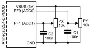

Schemat przyłączenia potencjometrów osi X i Y do płytki przedstawiony został na rysunku 6. Uwaga! W tym przypadku, zworka J1 ustalająca napięcie pracy mikrokontrolera musi być ustawiona w pozycji 5 V (VBUS), gdyż przy połączeniu zgodnie z rysunkiem 6, takie jest napięcie odniesienia potencjometrów i takie też powinno być napięcie odniesienia przetwornika A/C.
Po wgrania programu (Joystick.hex), płytka będzie widziana w systemie operacyjnym jako dwuosiowy joystick, mający dwa przyciski.
Rysunek 6. Sposób dołączenia potencjometrów w aplikacji joysticka
