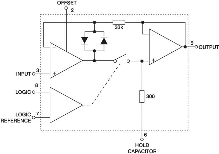

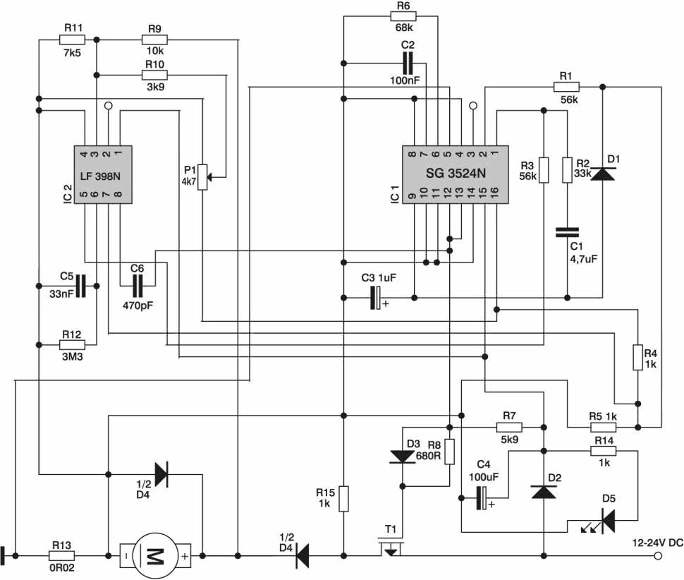

Napięcie nastawy obrotów z suwaka potencjometru P1 jest podawane przez opornik R10 i sumowane na oporniku R11 z napięciem zasilającym silnik, podawanym przez opornik R9. Wypadkowe napięcie regulacji podawane jest następnie na wejście monolitycznego układu próbkującego z pamięcią, LF398N. Na rys. 2 przedstawiono schemat blokowy tego układu.
Rys. 2. Schemat blokowy układu LF 398N
Wejściowy wzmacniacz separujący oraz układ sterujący są wykonane przy użyciu tranzystorów bipolarnych. Wyjściowy wzmacniacz separujący, pracujący w połączeniu wtórnika napięciowego, zawiera stopień wejściowy ze złączowymi tranzystorami polowymi, z kanałem typu p. Wyjście tego wzmacniacza jest połączone poprzez opornik o wartości 30 kΩ z wejściem odwracającym wejściowego wzmacniacza operacyjnego, tworząc wewnętrznie zamkniętą pętlę ujemnego sprzężenia zwrotnego. Układ LF398N charakteryzuje się następującymi parametrami:
  • czas przyjęcia próbki nie dłuższy niż 10 µs,
  • wzmocnienie równe jeden z dokładnością typowo 0,002%,
  • oporność wejściowa około 10 GΩ.
Napięcie wejściowe jest pamiętane w kondensatorze pamięciowym C5. Kondensator ten powinien charakteryzować się niskim współczynnikiem pozostałości dielektrycznej. W układach próbkujących z pamięcią zaleca się stosowanie kondensatorów z dielektrykiem mylarowym, jednak w tym układzie nie jest to aż tak krytyczne. Można użyć kondensatorów polistyrenowych, poliestrowych, polipropylenowych lub poliwęglanowych. Opornik rozładowujący R12 powoduje, że dominującym prądem upływu jest prąd płynący przez niego.
Powoduje to zmniejszenie względnego błędu pamiętania. Oczywiście kondensator pamiętający rozładowuje się przez ten opornik, jednak przy dość dużych wartościach R12 i C5 i jednocześnie przy krótkim czasie pamiętania wynoszącym około 5 ms, nie ma to żadnego wpływu na poprawną pracę układu.
Napięcie wyjściowe z układu LF398N jest podawane przez opornik R3 na wejście odwracające wzmacniacza błędu układu SG3524N.

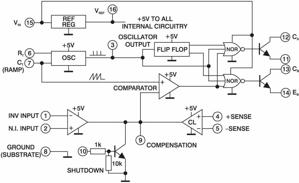

Układ SG3524N (IC1) jest specjalizowanym, monolitycznym układem scalonym, zawierającym w swojej strukturze wysoko stabilne źródło napięcia odniesienia o wartości 5 V – z tego źródła zasilane są również wszystkie wewnętrzne bloki funkcjonalne układu. W jego skład wchodzą też: generator napięcia piłokształtnego, wzmacniacz błędu o wartości wzmocnienia w otwartej pętli, typowo 80 dB, układ ograniczania prądu obciążenia, układ blokady natychmiastowej, komparator napięcia oraz przerzutnik sterujący poprzez bramki, tranzystory wyjściowe o obciążalności prądowej do 100 mA. Układ ten może pracować zarówno w trybie z jednym zaciskiem obciążenia dołączonym do wyjścia (drugi jest dołączony do bieguna zasilania), jak i w trybie przeciwsobnym.
Na wejście nieodwracające wzmacniacza błędu podawane jest napięcie odniesienia o wartości 2,5 V uzyskane w dzielniku R4, R5. Napięcie wyjściowe wzmacniacza błędu jest porównywane w komparatorze z napięciem piłokształtnym z generatora – od tego zależy współczynnik wypełnienia impulsów sterujących tranzystorem T1. Kondensator całkujący C1 wpływa na tłumienie zakłóceń o charakterze zmiennym. Od jego wartości zależy również odpowiedź układu na pobudzenie jednostkowe. Powinien to być kondensator suchy, nie polaryzowany. Dioda startowa D1, ogranicza również wartość współczynnika wypełnienia do około 75%, co jest konieczne do prawidłowej pracy silnika zasilanego impulsowo. Powoduje to oczywiście zmniejszenie maksymalnego momentu obrotowego, dlatego silniki o napięciu znamionowym 12 V należy zasilać napięciem z zakresu 15...18 V (uwzględniając spadki napięcia na elementach obwodu głównego), a przy zasilaniu ze źródła o napięciu stałym 12 V – na przykład z akumulatora kwasowo–ołowiowego, można stosować silniki 9-woltowe. Średnie napięcie zasilania nie zostanie przekroczone, a niewielki wzrost amplitudy tego napięcia nie powinien spowodować żadnych negatywnych skutków.
Generator napięcia piłokształtnego dostarcza napięcia niezbędnego do porównania z napięciem wzmacniacza błędu i określenia współczynnika wypełnienia przebiegu wyjściowego. Częstotliwość przebiegu jest określona wzorem: f=1,18/(R6*C2), f [kHz], R [kΩ], C [µF].
Rys.3. Schemat blokowy układu SG 3524N
Wynosi ona 200 Hz, co jest wartością optymalną dla większości popularnych silników z magnesami trwałymi. Tranzystory wyjściowe są połączone równolegle i są sterowane naprzemiennie. Przebieg wyjściowy po zróżniczkowaniu w układzie R7–C6 steruje wejściem trybu pracy układu próbkującego z pamięcią LF398N (IC2). Czas przyjęcia próbki wynosi około 10 µs, czas pamiętania około 5 ms. Napięcie odniesienia podawane na ten układ wynosi 2,5 V. Przebieg wyjściowy steruje również bramką tranzystora kluczującego T1. Opornik R8 służy do ograniczania prądu bramki wynikającego z przeładowania pojemności bramka – źródło. Dioda D3 przyśpiesza wyłączanie tranzystora zwiększając maksymalną częstotliwość przełączania oraz zmniejszając straty dynamiczne. Zastosowany w układzie tranzystor kluczujący to tranzystor polowy z izolowaną bramką typu IRF5305 (International Rectifier). Charakteryzuje się bardzo dobrymi parametrami pracy:

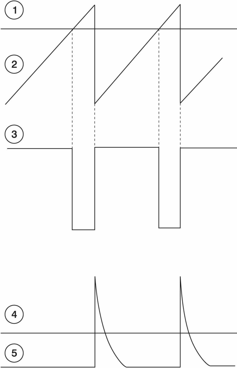

Podstawową czynnością podczas uruchamiania jest sprawdzenie czy działa generator układu SG3524N (potrzebny będzie oscyloskop). Na wyprowadzeniu 7 tego układu powinien wystąpić przebieg piłokształtny o częstotliwości 200 Hz. Przebiegi w charakterystycznych punktach układu, charakteryzujące jego zasadę działania przedstawione są na rys. 4.
Rys. 4. Przebiegi w charakterystycznych punktach układu: 1 – napięcie na wyjściu wzmacniacza błędu (wyprowadzenie 9 układu SG3524N), 2 – napięcie na wyjściu generatora przebiegu piłokształtnego (wyprowadzenie 7 układu SG3524N), 3 – napięcie sterujące bramką tranzystora T1 (wyprowadzenia 12 i 13 układu SG3524N), 4 – napięcie odniesienia 2,5 V (wyprowadzenie 7 układu LF398N), 5 – napięcie sterujące próbkowaniem i pamiętaniem (wyprowadzenie 8 układu LF398N)

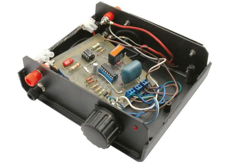

Opisany powyżej regulator został wykonany w celu użycia do zasilania wiertarki modelarskiej. Zaistniała potrzeba wiercenia w różnych materiałach – inne są obroty potrzebne do wiercenia w drewnie, metalu czy tworzywach sztucznych. Oczywiście nie ogranicza to zakresu jego zastosowań. Może być również użyty do zasilania silników napędzających układy automatyki przemysłowej, niewielkie pojazdy elektryczne, koła garncarskie, miodarki, narzędzia itp. Nadaje się do silników o napięciu znamionowym z zakresu 12...24 V i mocy do 100 W. Zastosowana regulacja potencjometrem nie jest obligatoryjna. Można regulować obroty napięciem, pochodzącym na przykład z przetwornika cyfrowo–analogowego lub z układu zdalnego sterowania. Napięcie to, o wartości od 0...5 V należy podać w miejsce połączenia suwaka potencjometru P1 z opornikiem R10 (oczywiście potencjometru w tym przypadku nie używa się). Podczas projektowania przyjęto założenie, aby było to urządzenie łatwe do wykonania również dla niezbyt zaawansowanych elektroników. Z tego względu wszystkie, użyte do wykonania podzespoły są dostępne w internetowych sklepach wysyłkowych. Opornik R13 można kupić gotowy lub wykonać samodzielnie. Potrzebne jest do tego 10 odcinków drutu ze spirali grzejnej o długości 7 cm. Należy je dokładnie oczyścić i skręcić razem, a końcówki połączyć za pomocą zacisków z elektrotechnicznej listwy zaciskowej (drut oporowy się nie lutuje). Elementy elektroniczne zostały zmontowane na płytce prototypowej, na której w trakcie uruchamiania urządzenia wprowadzono wiele zmian.
Projekt płytki nie nadaje się więc do opublikowania. Więcej informacji na temat użytych elementów można uzyskać na stronach internetowych ich producentów (Texas Instruments, Linear Technology, International Rectifier). Wykonane urządzenie jest regulatorem diachronicznym (to znaczy takim, w którym wartość parametru regulacji w chwili obecnej jest zależna od wartości próbki z chwili poprzedniej), z kompensacją prądu twornika. Przez wprowadzenie do niego układu próbkującego z pamięcią (pamięci analogowej) uzyskano dobre parametry regulacji, wysoką odporność na zakłócenia (zwykle występujące w pobliżu maszyn komutatorowych) i wysoką sprawność tak charakterystyczną dla układów impulsowych.
