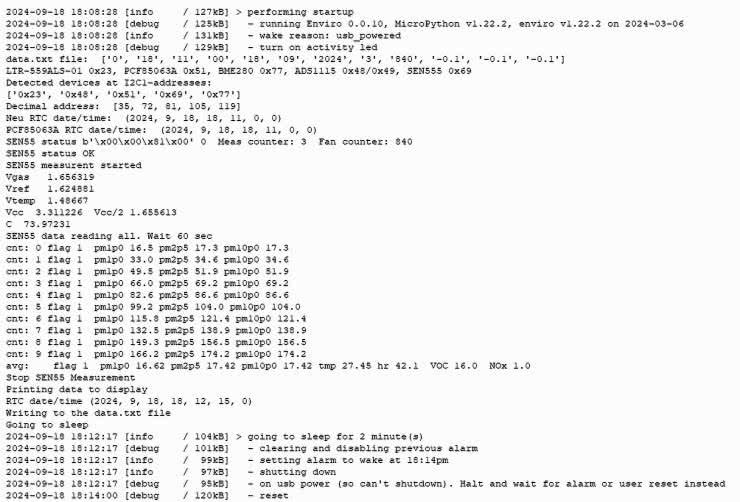

Oprogramowanie było uruchamiane w środowisku Thonny. Na listingu 1 pokazano okno Shell po wystartowaniu aplikacji pomiarowej – poszczególne informacje są wyprowadzane albo przez nią, albo przez firmową aplikację Enviro (poprzedzone znacznikiem czasu). Pozwalają one na dosyć dokładne zorientowanie się w postępach pracy oprogramowania.
Listing 1. Informacje widoczne po uruchomieniu aplikacji
Dokładne dane pomiaru napięcia z modułu CO pozwalają na zweryfikowanie poprawności jego pracy. Doświadczenia pokazują, że jego praca stabilizuje się dopiero po dłuższym czasie zasilania modułu.

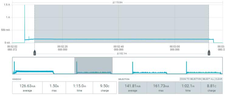

Do dynamicznego pomiaru prądu zasilania bardzo dobrze nadaje się zestaw Power Profiler Kit II (PPK2) firmy Nordic Semiconductor. Jest to samodzielny układ, który bez zewnętrznego sprzętu może mierzyć i dostarczać prądy od poniżej μA do 1 A. Praktyka pokazuje, że zakres pracy rozciąga się do ok. 2 A. Wymaga to jednak dołączenia dodatkowego zasilania kablem USB do drugiego gniazdka PPK2. Dokładny opis PPK2 jest zamieszczony w artykule „Profilowanie mocy z zastosowaniem Power Profiler Kit II” [13].
Na rysunku 1 został pokazany pomiar poboru prądu płytki Enviro Weather po podaniu zasilania na wejście BATT (4,2 V) z zestawu Power Profiler Kit II (PPK2). Po włączeniu zasilania układu pomiarowego zawsze wykonywany jest pomiar pełny, a następnie kilka (np. trzy) pomiary częściowe. Dla wygody uruchamiania pomiary wykonywane są co ok. 2 min. Płytka Enviro Weather, po podaniu zasilaniu na wejście BATT, pobiera impuls prądu 250 mA (ok. 200 μs) i startuje tylko układ RTC, migając słabo czerwoną diodą LED (ok. 0,6 mA). Dopiero przyciśnięcie przycisku POKE powoduje impulsowy pobór prądu ok. 1,4 A (ok. 600 μs) i start aplikacji. W następnych cyklach pomiarowych nie jest potrzebne dalsze przyciskanie POKE. Jednak po resecie występuje taki sam pik prądu rozruchowego. Drastycznie zwiększa to wymagania dotyczące zasilania układu. Płytka Enviro Weather w stanie wyłączenia zasilania (uśpienia) pobiera ok. 30 μA prądu (zasilane jest tylko RTC). Średni pobór prądu podczas pełnego pomiaru wynosi ok. 320 mA, a podczas pomiaru częściowego ok. 140 mA. Średni pobór prądu za okres jednego pomiaru pełnego i trzech pomiarów częściowych wynosi ok. 132 mA. Ten pobór drastycznie maleje po zwiększeniu odstępów czasowych pomiędzy pomiarami.
Rysunek 1. Profil poboru prądu płytki Enviro Weather podczas kilku cykli pomiarowych
Podczas zasilania płytki Enviro Weather z gniazdka USB funkcja enviro.sleep, umieszczona na końcu pracy aplikacji, programuje RTC na zgłoszenie przerwania po odpowiednim czasie, lecz nie wprowadza płytki Enviro Weather w stan wyłączenia zasilania. Zamiast tego odczytuje w pętli znacznik przerwania układu RTC. I dopiero po jego ustawieniu wymusza reset procesora. Średni pobór prądu płytki (5 V) wynosi: pomiar pełny ok. 286 mA, pomiar częściowy ok. 124 mA oraz w trakcie oczekiwania na przerwanie ok. 120 mA.
