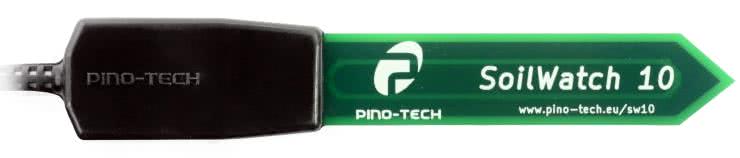

Czujnik wilgotności gleby SoilWatch 10
SoilWatch 10 firmy Pino-Tech to pojemnościowy czujnik wilgotności gleby, który umożliwia pomiar względnej zawartości wody w podłożu (fotografia 1) [14].
Fotografia 1. Czujnik wilgotności gleby SoilWatch 10 [14]
Jest on wodoodporny i odporny na warunki atmosferyczne – osłonięte elektrody oraz hermetyczna obudowa zabezpieczają układ przed korozją.
Specyfikacja czujnika SoilWatch 10 [14]:
  • zasilanie: 3,1...5,0 V (maksymalnie 5,5 V),
  • prąd: ~15 mA,
  • sygnał wyjściowy: 0...3 V,
  • dryft temperaturowy: mniejszy niż 5 mV (typ.),
  • temperatura pracy: od –20°C do 80°C (odczyty poniżej 0°C są bez znaczenia),
  • wymiary: 170×25×25 mm.
SoilWatch 10 pracuje z częstotliwością 75 MHz i generuje sygnał analogowy w zakresie 0...3 V, przy czym zakres wyjściowy jest przybliżony i różni się nieznacznie w przypadku różnych modeli. Ponadto – w zależności od użytej wersji – czujnik zapewnia napięcie wyjściowe bliskie 0 V w powietrzu i około 3 V w wodzie. SoilWatch 10 ma własny regulator napięcia, więc zmiany napięcia zasilania nie wpływają na jego sygnał wyjściowy.
Gdy czujnik jest stosowany w aplikacjach zasilanych bateryjnie, zaleca się użycie odpowiedniego klucza (tranzystor lub przekaźnik), aby włączyć sensor jedynie na krótko. Typowy czas, po którym moduł jest gotowy do pracy, wynosi mniej niż 100 ms.

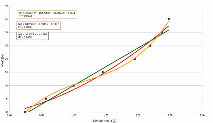

Dane kalibracyjne czujnika SoilWatch 10 dla gliny piaszczystej są pokazane na rysunku 1 [14]. Taka gleba może mieć VWC równe 32% w warunkach polowych (co wskazuje na jej dobre nawodnienie).
Rysunek 1. Dane kalibracyjne czujnika SoilWatch 10 dla gliny piaszczystej [14]

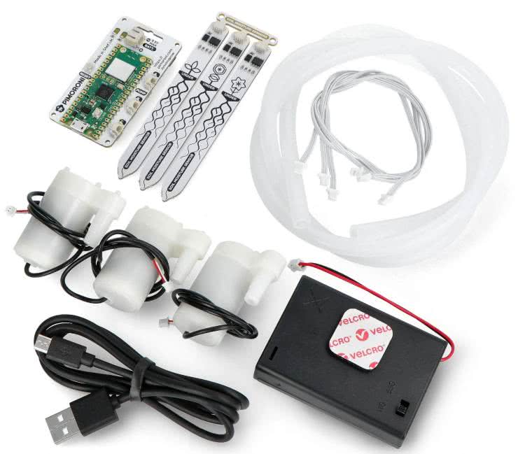

Zestaw Enviro Grow (PIM637)
Zestaw Enviro Grow (PIM637) firmy Pimoroni zawiera trzy pojemnościowe czujniki wilgoci gleby, trzy pompki wody, pojemnik na baterie AA oraz płytkę Enviro Grow (PIM627) z czujnikiem ciśnienia, oświetlenia oraz wilgotności i temperatury powietrza (fotografia 2) [1].
Fotografia 2. Zestaw Enviro Grow (PIM637) [1]
Każdy element zestawu można zakupić oddzielnie. Dodatkowo możliwe jest dokupienie dłuższych (1 m) kabli (CAB1006) do podłączenia czujników wilgotności gleby oraz przedłużacza kabla zasilania pompki (CAB2101).
Na rynku dostępny jest ponadto zestaw Grow (PIM510) firmy Pimoroni, zawierający te same trzy pojemnościowe czujniki wilgoci gleby z kablami 35 cm oraz płytkę Grow HAT Mini (PIM533) stanowiącą nakładkę na Raspberry Pi [7].
Zestaw Enviro Grow (PIM637) zawiera [1]:
  • płytkę Enviro Grow (PIM627) [2],
  • 3× czujnik wilgotności gleby (PIM520) [3],
  • 3× kabel czujnika wilgotności (35 cm) (CAB1007) [5],
  • 3× minipompę wody (z kablem) (COM3700) [4],
  • rurkę silikonową 1 m (COM3800) [6],
  • 3× baterię AA,
  • pojemnik na trzy baterie AA,
  • kabel USB micro-B,
  • rzep do mocowania pojemnika baterii.

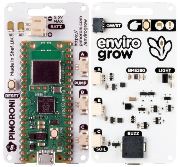

Płytka Enviro Grow (PIM627)
Widok płytki Enviro Grow (PIM627) pokazano na fotografii 3. Na dolnej stronie płytki znalazła się bezpośrednio (SMD) wlutowana płytka Raspberry Pi Pico W, udostępniająca gniazdko microUSB oraz przycisk BOOTSEL. Na dole płytki Enviro Weather zamontowane jest też gniazdko zasilania bateryjnego BATT (JST-PH), przycisk RESET (SW_RESET), dołączony do wejścia RUN procesora RP2040, dwie diody LED (widoczne także od góry) oraz trzy gniazdka (A, B, C) do podłączenia minipompek wody (PUMP). Natomiast na górnej stronie płytki zamontowane zostały: czujnik światła LTR-559 (LIGHT), sensor ciśnienia, temperatury i wilgotności (BME280), brzęczyk (BUZZER), gniazdko komunikacji I²C standardu Qwiic (QW/ST) oraz trzy gniazdka (A, B, C) do podłączenia czujników wilgotności gleby (SOIL).
Fotografia 3. Płytka Enviro Grow, a) widok od dołu, b) widok z góry [2]
Dodatkowo udostępnione są:
  • Przycisk użytkownika POKE (STATUS, dołączony do wejścia GPIO7 procesora RP2040) – wybudza płytkę ze stanu uśpienia i pozwala na natychmiastowy odczyt.
  • Dioda ACTIVITY (LED_ACT, biała, zamontowana pod spodem) – świeci, gdy płytka pracuje.
  • Dioda WARNING (LED_ALARM, czerwona, zamontowana pod spodem) – miga, jeśli wystąpił błąd, np. brak połączenia.
Dioda LED_ACT jest – poprzez rezystor 1 kΩ – sterowana z wyjścia GPIO6 procesora RP2040, zaś dioda LED_ALARM (także przez rezystor 1 kΩ) jest podłączona do wyjścia CLKOUT układu PCF85063 (RTC).
Właściwości płytki Enviro Grow [2]:
  • Raspberry Pi Pico W:
    • dwurdzeniowy Arm Cortex M0+ działający z częstotliwością do 133 MHz i wyposażony 264 kB pamięci SRAM,
    • 2 MB pamięci flash QSPI obsługującej XiP,
    • moduł zasilany i programowalny przez USB micro-B,
    • bezprzewodowa komunikacja 2,4 GHz.
  • Czujnik BME280:
    • pomiar ciśnienia: od 300 do 1100 hPa,
    • pomiar temperatury: od –40 do 85°C,
    • pomiar wilgotności powietrza: 0...100% RH,
    • interfejsy I²C oraz SPI.
  • Czujnik LTR-559:
    • pomiar natężenia oświetlenia od 0,01 do 64000 lx,
    • czujnik zbliżeniowy do 5 cm,
    • filtr UV/IR,
    • interfejs I²C.
  • Brzęczyk piezoelektryczny
  • Funkcja uśpienia/budzenia za pomocą RTC
  • Przycisk resetowania RESET
  • Przycisk BOOTSEL (na płytce Raspberry Pi W)
  • Złącze akumulatora JST-PH
  • Dioda LED użytkownika
  • Dioda LED ostrzegawcza
  • Złącze Qwiic/Stemma QT do podłączenia układów zewnętrznych z protokołem I²C
  • 3× złącze JST SH 3P do podłączenia czujnika wilgotności gleby
  • 3× złącze Picoblade 2P do podłączenia mini pompy wody
Brzęczyk jest – poprzez tranzystor MOSFET – sterowany z wyjścia GPIO28 procesora RP2040. Sygnały z gniazdek do podłączenia czujników wilgotności gleby dołączane są do wejść GPIO13...15. Sygnały sterowania pompkami są podawane z wyjść GPIO10...12 (rezystory 2,2 kΩ do masy) na tranzystory MOSFET zabezpieczone diodami BAT54C.
Układ scalony BME280 firmy Bosch wykonuje pomiary ciśnienia (300...1100 hPa, 18/20 bitów), temperatury (–40°C...+85 °C, 18/20 bitów) oraz wilgotności względnej (0...100%, 16 bitów) w technologii pojemnościowej [11]. Na płytce Enviro Grow układ BME280 został skonfigurowany do pracy ze standardem komunikacji I²C i zasilaniem 3,3 V.
Układ scalony LTR-559 firmy LiteOn to czujnik światła otoczenia (ALS) oraz czujnik zbliżeniowy (PS) [12]. Na płytce Enviro Grow układ ten pracuje z zasilaniem 3,3 V. Wyjście INT dołączone zostało do wejścia GPIO3 procesora RP2040.
Układ scalony PCF85063ATL firmy NXP jest zegarem czasu rzeczywistego (RTC) i kalendarzem zoptymalizowanym pod kątem niskiego zużycia energii [13]. Na płytce Enviro Grow układ PCF8563ATL jest zasilany z napięcia V+_A0 (3,3 V). Układ PCF85063A skonfigurowany został do generowania sygnału RTC_ALARM. Do wyjścia /INT jest dołączony tranzystor MOSFET generujący sygnał RTC_ALARM. Wyjście CLKOUT układu dołączone zostało do diody LED (LED_ALARM).
Układy scalone BME280, LTR-559 oraz PCF85063ATL omówiliśmy dokładnie w poprzednim artykule z serii „Internet Rzeczy w pomiarach środowiskowych (4): Stacja pogodowa Enviro Weather” [16].
Płytkę Enviro Weather można zasilać w danym momencie z jednego źródła: poprzez gniazdko micro USB albo z zewnętrznego napięcia – poprzez złącze akumulatora JST-PH. Układ zasilania płytki Enviro Grow jest taki sam, jak płytki Enviro Weather i został dokładnie opisany w poprzednim artykule z serii „Internet Rzeczy w pomiarach środowiskowych (5): Optymalizacja poboru mocy urządzenia IoT z płytką Raspberry Pi Pico W” [21].

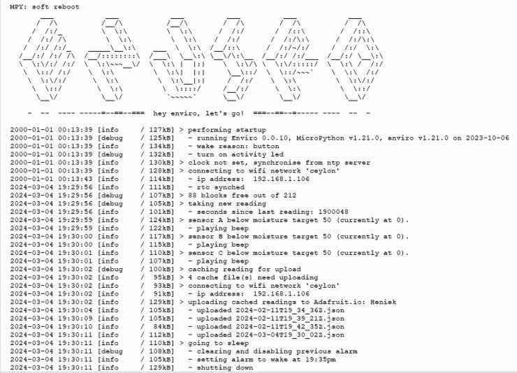

Teraz kolej na aplikację Enviro.
16. Pobierz ze strony Enviro MicroPython firmware [19] folder projektu aplikacji Enviro (zip). Obecnie jest to plik enviro-v0.0.10.zip.
17. Rozpakuj plik zip.
18. Odłącz i dołącz płytkę Enviro Weather kablem USB do komputera.
19. Uruchom program Thonny.
20. Z menu w prawym dolnym rogu wybierz MicroPython (RP2040) Board CD @COMxx.
21. W oknie Files → This computer otwórz folder z rozpakowanym projektem aplikacji Enviro.
22. W oknie This computer zaznacz linie: enviro, phew oraz main.py.
23. Kliknij prawym klawiszem myszki i wybierz Upload to. Odczekaj do zakończenia przesyłania plików.
24. Kliknij w menu przycisk Stop/Restart backend.
25. Otwórz plik main.py na Raspberry Pi Pico.
26. Kliknij w menu przycisk Run current script.
27. W oknie Shell zobacz log startowy.

Biała dioda ACTIVITY cały czas szybko miga.
W następnym oknie kliknij Reset the board.
Dioda ACTIVITY dopiero teraz gaśnie. Log operacji wykonywanych podczas pierwszego uruchomienia płytki po skonfigurowaniu pokazany został na rysunku 2. Procesor ulegnie wybudzeniu przez zegar RTC za 5 minut. Wtedy dioda ACTIVITY zaświeci się przez sekundę i będzie pulsować cztery razy – w ten sposób sygnalizuje wykonywanie pomiarów i wysyłanie danych do sieci.
Rysunek 2. Log operacji płytki Enviro Grow po skonfigurowaniu
Jeśli płytka jest podłączona do zasilania z gniazdka USB, procesor nie przechodzi do stanu uśpienia. Płytka zachowuje połączenie poprzez USB z komputerem i dalej wystawiany jest wirtualny port COM.
Jeżeli natomiast płytka jest zasilana z gniazdka BATT, to procesor wchodzi w stan uśpienia (a właściwie jest wyłączany).
