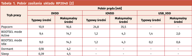

Procesor RP2040 zapewnia szereg opcji redukcji mocy zasilania [2]:
  • Bramkowanie zegara najwyższego poziomu poszczególnych urządzeń peryferyjnych i bloków funkcjonalnych.
  • Automatyczna kontrola bramek zegara najwyższego poziomu w oparciu o stan uśpienia procesora.
  • Możliwość zmiany „w locie” częstotliwości lub źródła zegara systemowego (np. przełączenie na wewnętrzny oscylator pierścieniowy i wyłączenie PLL oraz oscylatora kwarcowego).
  • Stan drzemki (dormant) o zerowej mocy dynamicznej, wybudzenie po zdarzeniu od GPIO lub przerwaniu od zegara RTC.
  • Wprowadzanie pamięci w stan wyłączenia zasilania (z zachowaniem zawartości RAM).
  • Bramkowanie zasilania urządzeń peryferyjnych, które są obsługiwane, np. ADC, czujnika temperatury.
Warto pamiętać, że jeśli zostanie zastosowany RTC w celu wybudzenia ze stanu drzemki, to musi on mieć zewnętrzne źródło zegara.
Procesor RP2040 wyposażono w dwie domeny zasilania: cyfrową rdzenia (DVDD, 1,1 V) i bloków wejścia-wyjścia (IOVDD, 3,3 V). W tabeli 1 pokazany został pobór zasilania procesora podczas pracy typowego programu pomiarowego (Popocorn), pracy w trybie bootowania (z aktywną szyną USB i bez) oraz podczas pracy procesora w trybie drzemki (dormant) lub uśpienia (sleep) [2]. Zwraca uwagę dosyć wysoki maksymalny prąd rdzenia dla trybów drzemki i uśpienia.

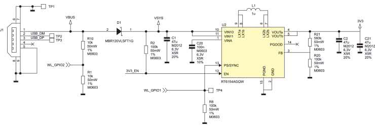

Płytka Pico W została zaprojektowana z prostą, ale elastyczną architekturą obwodów zasilających i może łatwo współpracować z różnymi źródłami, takimi jak baterie lub zewnętrzny zasilacz. Integracja Pico W z zewnętrznymi obwodami ładowania jest również prosta. Rysunek 1 ukazuje układ zasilania płytki.
Rysunek 1. Układ zasilania płytki Raspberry Pi Pico W [3]

Napięcie z portu micro-USB (VBUS) jest podawane przez diodę Schottky’ego na szynę VSYS. Dioda zwiększa elastyczność aplikacyjną, umożliwiając automatyczny wybór źródła zasilania z różnych źródeł VSYS (o ile dodatkowy zasilacz zostanie podłączony do VSYS przez zewnętrzną diodę Schottky’ego, co pozwoli zastosować sumę logiczną „na drucie”).
Linia cyfrowa WL_GPIO2 (układu CYW43439) monitoruje napięcie szyny VBUS. Odczyt cyfrowy daje „0” – gdy nie ma napięcia VBUS i „1” – gdy jest ono obecne. Dzielnik R10 (10 kΩ) oraz R1 (10 kΩ) rozładowuje ładunek z szyny VBUS, jeśli nie jest ona zasilana. Dodatkowo napięcie VSYS podzielone przez trzy zostaje doprowadzone na wejście ADC3 (GP29) procesora. Wymaga to chwilowego wyłączenia układu CYW43439.
Linia cyfrowa WL_GPIO1 (układu CYW43439) steruje wejściem PS (Power Save) przetwornicy RT6154A. Jeśli na wejściu jest poziom niski (domyślnie), przetwornica pracuje w trybie PFM (pulse frequency modulation) i przy niskim obciążeniu włącza klucze tylko w celu koniecznego doładowania kondensatorów. Poziom wysoki na wejściu PS włącza tryb PWM i ciągłą pracę przetwornicy. Skutkuje to znaczącym zmniejszeniem tętnień wyjściowych przy jednoczesnym obniżeniu sprawności.
Wejście EN przetwornicy podciągnięte zostało do VSYS przez rezystor 100 kΩ (włączenie) i jest dostępne na wyprowadzeniu 37 płytki Pico W. Zwarcie tej linii do masy wprowadza układ przetwornicy w stan wyłączenia.
Trzeba pamiętać, że procesor RP2040 ma wbudowany regulator LDO dostarczający wewnętrznie napięcie 1,1 V do zasilania rdzenia.
Przetwornica Buck-Boost DC/DC typu RT6154A, ze stałym napięciem wyjściowym 3,3 V, jest przeznaczona do systemów zasilanych jednoogniwowym akumulatorem Li-Ion lub Li-Polymer o typowym napięciu od 2,5 V do 4,2 V. Można ją również stosować w systemach zasilanych dwu– lub trójogniwową baterią alkaliczną, NiCd lub NiMH. Przetwornica pracuje w szerokim zakresie napięć wejściowych od 1,8 V do 5,5 V z prądem upływu 1,0 μA (max) [11].
Obwód blokady podnapięciowej zapobiega nieprawidłowemu działaniu urządzenia przy niskich napięciach wejściowych. Uniemożliwia on włączenie przez przetwornicę kluczy zasilania w nieokreślonych warunkach oraz zapobiega głębokiemu rozładowaniu akumulatora. Aby przetwornica mogła się włączyć, napięcie VSYS musi być większe niż UVLO(H)=1,7 V. W czasie pracy, jeśli napięcie VSYS spadnie poniżej UVLO(L)=1,7 V, przetwornica zostanie wyłączona do czasu, aż zasilanie ponownie przekroczy próg narastania UVLO. Układ RT6154A uruchamia się automatycznie ponownie, jeśli napięcie wejściowe powróci do wysokiego poziomu napięcia wejściowego przekraczającego UVLO(H). Napięcie wyjściowe, po włączeniu RT6154A, wzrasta do ustawionej wartości w ciągu 1 ms. W okresie rozruchu cykl pracy oraz prąd szczytowy są ograniczone (Ilim=2,6 A), aby zredukować duży prąd szczytowy pobierany z wejścia.

Nawet w głębokim uśpieniu procesor RP2040 pobiera typowo prąd od 180 μA (typ.) do 4,2 mA (max.) [8]. W wielu przypadkach, gdy wymagany jest minimalny pobór prądu, najlepszą opcją okazuje się całkowite wyłączenie systemu (lub części systemu z układem RP2040). Firmowe propozycje trzech takich układów zamieszczone zostały w publikacji „Power switching RP2040 for low standby current applications” [8]. W pierwszym rozwiązaniu zastosowano kluczowany układ przetwornicy DC/DC. W drugim użyto układu klucza prądowego, a w trzecim znalazło się kluczowanie zasilania tranzystorami MOSFET.
W każdym przypadku potrzebny jest przycisk startu oraz podtrzymanie włączania poprzez sterowanie z wyjścia procesora. Praktyczna realizacji tych zaleceń znalazła zastosowanie w płytce Enviro Weather (PIM628) firmy Pimoroni [12].

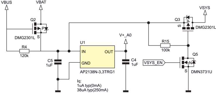

Płytka Enviro Weather używa kilku napięć zasilania (rysunek 2) [4]. Czujniki LTR-559, BME280 i moduły wpięte do złącza rozszerzeń QW/ST zasilane są z napięcia 3,3 V dostarczanego przez płytkę Raspberry Pi Pico W. Układ RTC PCF8563A (oraz czujnik deszczu, jeśli jest podłączony) ma osobne zasilanie napięciem V+_A0 o wartości 3,3 V, wytwarzanym przez układ przetwornicy U1 typu AP2138N o bardzo niskim prądzie upływu 1,0 μA. Przetwornica U1 zapewnia „zawsze włączoną” szynę V+_A0 potrzebną płytce Enviro Weather w trybie niskiego poboru mocy (uśpienia).
Rysunek 2. Układ zasilania modułu Enviro Weather [4]
Jeśli jest obecne zasilanie na szynie VBUS, to przetwornica płytki Pico W zasila procesor RP2040. Tranzystor Q2 jest zablokowany i odcina napięcie zasilania z szyny VBAT. Dioda wewnętrzna tranzystora Q3 podaje zasilanie z szyny VSYS na wejście przetwornicy U1 (AP2138N) w sposób ciągły. Procesor pracuje cały czas i nie wchodzi w uśpienie.
Jeśli nie jest obecne zasilanie na szynie VBUS, to napięcie z gniazdka BATT jest podawane na szynę VBAT i włączany jest tranzystor Q2 poprzez rezystory R4 (120 kΩ, na płytce Enviro) oraz R10 i R1 (10 kΩ, na płytce Pico W) dołączone do masy. Włączony tranzystor Q2 doprowadza napięcie na wewnętrzną szynę zasilania, z którą połączone jest wejście przetwornicy U1 oraz tranzystor Q3 kluczujący podawanie zasilania na szynę VSYS.
Napięcie na szynie wewnętrznej może mieścić się w zakresie od ok. 1,8 do 5,5 V. Przy napięciu poniżej 3,3 V układ AP2138N powtarza na wyjściu napięcie wejściowe z małym spadkiem. Do szyny V+_A0 jest dołączony tylko układ PCF8563A zdolny do pracy już przy napięciu 1,8 V i z bardzo małym poborem prądu: 18 μA. Dołączona poprzez tranzystor Q3 przetwornica RT6154A płytki Pico W pracuje również od napięcia 1,8 V. Oznacza to poprawną pracę z wejścia BAT w szerokim zakresie napięć.
Sygnał VSYS_EN powoduje włączenie tranzystorów Q5 oraz Q3 i podanie zasilania z szyny wewnętrznej na szynę VSYS. Sygnał VSYS_EN jest tworzony jako suma (OR) czterech sygnałów: przycisku POKE, przerwania RTC (RTC_ALARM), a także wyprowadzenia GP2 procesora (HOLD_VSYS_EN) oraz czujnika deszczu. Zasilanie to włączane jest przez sygnał przerwania zegara RTC. Program Enviro Weather wystawia na nóżce GP2 procesora sygnał podtrzymania zasilania HOLD_VSYS_EN. Sygnał jest zdejmowany, gdy procesor wchodzi w stan uśpienia (lub zostaje wyłączony).

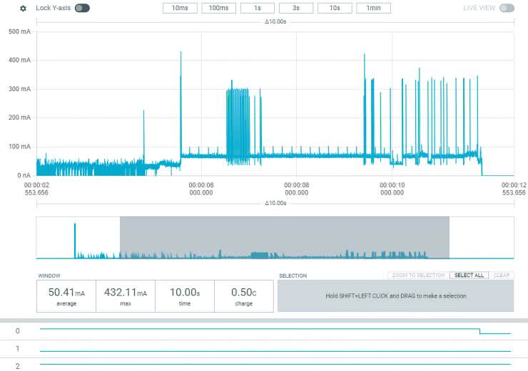

Do dynamicznego pomiaru prądu zasilania bardzo dobrze nadaje się zestaw Power Profiler Kit II (PPK2) firmy Nordic Semiconductor. Jest to samodzielny układ, który bez zewnętrznego sprzętu może mierzyć i dostarczać prądy od poniżej μA do 1 A. Praktyka pokazuje, że zakres pracy rozciąga się do ok. 2 A. Dokładny opis PPK2 zamieszczony został w artykule „Profilowanie mocy z zastosowaniem Power Profiler Kit II” [14].
Płytka Enviro Weather może być zasilana z jednego źródła: poprzez gniazdko microUSB albo z zewnętrznego napięcia poprzez złącze akumulatora JST-PH.
W ramach badań płytki Enviro Weather do gniazdka BAT (JST-PH) został dołączony naładowany akumulator Li-Po 3,7 V (z napięciem 4,12 V). Pomiary przeprowadzono po konfiguracji płytki [15]. Gdy włączone zostanie zasilanie, wystąpi pojedynczy pik prądowy ok. 1,69 A (rysunek 3, środkowy wykres).
Potem przez ok. 11 s pracuje blok pomiaru i transmisji danych za pośrednictwem Wi-Fi. W tej fazie pulsuje biała dioda ACTIVITY i występują impulsy prądowe do ok. 300 mA (rysunek 3, wykres górny). Górny wykres na rysunku 3 pokazuje również fragment 10 ms przebiegu poboru prądu (wykresu środkowego) z próbkowaniem 100 kSps (rozdzielczość 10 μs). Następnie procesor wchodzi w uśpienie. Pracuje tylko LDO 3,3 V oraz zegar RTC. Pobór prądu maleje do ok. 35 μA. Szyna VSYS płytki Rasberry Pico W (rysunek 3, kanał 0 na dolnym przebiegu) jest zasilana tylko na czas aktywnej pracy procesora.
Rysunek 3. Pobór prądu płytki Enviro Weather podczas bloku pomiaru i transmisji danych

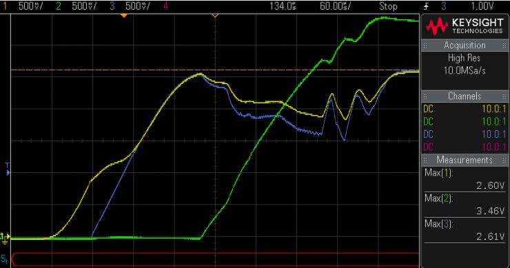

Duży pik prądowy przy włączaniu urządzenia stanowi spore wyzwanie dla źródła zasilania. Układ RTC ma zabezpieczenie Power-On Reset (POR). Wymagane jest, aby podanie zasilania VDD układu RTC zegara rozpoczynało się od zera woltów po włączeniu zasilania lub po wyłączeniu zasilania, aby zapewnić, że nie nastąpi uszkodzenie zawartości rejestrów. Czasami układ RTC po podaniu zasilania BAT zachowuje się nietypowo i w sposób ciągły słabo świeci dioda WARNING dołączona do wyjścia CLKOUT. Jest to spowodowane zadziałaniem układu POR zegara RTC. Wymusza on reset sprzętowy układu i ustawia na wyjściu CLKOUT domyślny przebieg 32768 Hz.
Przykład włączania zasilania bateryjnego płytki Enviro Weather, z wciśniętym przyciskiem POKE, przy niskim napięciu 2,607 V z gniazdka BATT, pokazany został na rysunku 4.
Rysunek 4. Start pracy z zasilaniem z gniazdka BATT z wciśniętym przyciskiem POKE
Włączanie zasilania płytki Enviro Weather z gniazdka BATT przebiega w dwóch etapach. W pierwszej kolejności włączana jest przetwornica obniżająca U1 typu AP2138N (rysunek 4, kanał CH1 – żółty), która na wyjściu dostarcza stałe napięcie na szynę V+_A0. W przypadku napięcia wejściowego od ok. 1,8 V do ok. 3,35 V przetwornica powtarza napięcie wejściowe ze spadkiem ok. 37 mV. Przy wyższych napięciach wejściowych przetwornica dostarcza regulowane napięcie 3,3 V.
Po wzroście napięcia VSYS_EN do ok. 0,6 V (w przybliżeniu po 70 μs) włącza się tranzystor Q5. Powoduje to otwarcie tranzystora Q3 i podanie napięcia z szyny wewnętrznej na szynę VSYS (rysunek 4, kanał CH3 – niebieski). Ładowany jest kondensator elektrolityczny 47 μF na wejściu przetwornicy RT6154 (U2) na płytce Pico W. Po około 200 μs ładowania startuje narastanie napięcia wyjściowego na szynie 3V3 z tej przetwornicy (rysunek 4, kanał CH2 – zielony). Całość pierwszego etapu trwa ok. 450 μs. Odpowiada to pierwszemu pikowi prądu zasilania (ok. 1,41 A) na rysunku 3 (środkowy wykres).
W drugim etapie na szynach V+_A0 oraz 3V3 ustalają się poprawne poziomy napięć. Pracujący procesor wystawia sygnał HOLD_VSYS_EN, co skutkuje trwałym włączeniem tranzystorów Q5 i Q3 i podtrzymaniem podawania pełnego napięcia zasilania na wejście przetwornicy RT6154. Próby wykazały możliwość obniżenia napięcia zasilania podawanego na gniazdko BATT do ok. 2,5 V.
W przypadku gdy napięcie na wejściu BATT jest zbyt niskie, przetwornica RT6154A (Pico W) nie dostarcza napięcia wystarczającego do rozpoczęcia pracy procesora RP2040. Czerwona dioda WARNING na płytce Enviro Weather lekko się żarzy w sposób ciągły.

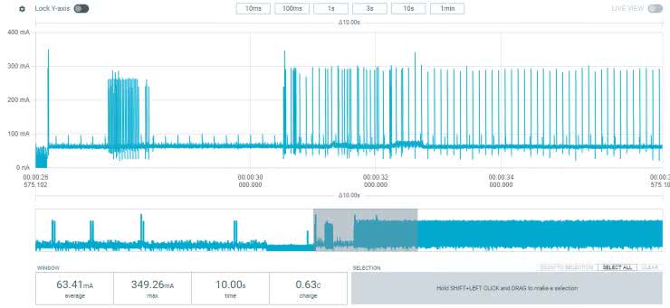

Praca płytki Enviro Weather z zasilaniem USB
Podłączenie zasilania 5 V do szyny VBUS płytki Raspberry Pi Pico W powoduje rozpoczęcie pracy płytki Enviro Weather. Po włączeniu zasilania występuje pojedynczy pik prądowy ok. 1,4 A (rysunek 5). Po skończeniu bloku pomiaru i transmisji danych procesor nie wchodzi w stan uśpienia. Zamiast tego aktywnie sprawdza stan znacznika przerwania układu RTC. Średni pobór prądu spada do ok. 60 mA.
Rysunek 5. Pobór prądu płytki Enviro Weather podczas zasilania z USB
