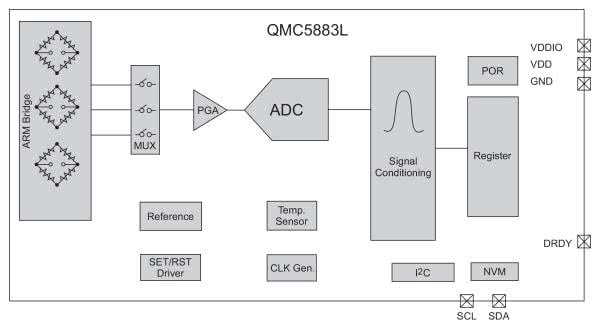

Na rysunku 1 pokazana została wewnętrzna budowa układu QMC5883L. Rolę elementów pomiarowych pełnią 3 wewnętrzne czujniki magneto-rezystywne. Napięcie z czujników proporcjonalne do natężenia pola magnetycznego, jest sekwencyjnie podawane na wejście przetwornika analogowo-cyfrowego. Wynik przetwarzania zostaje zapisywany w rejestrach dla każdego czujnika oddzielnie. Zawartość rejestrów można odczytać poprzez magistralę I2C. Wbudowany sensor temperatury zależnie od jej poziomu koryguje wynik pomiarów.
Rysunek 1. Budowa sensora QMC5883L

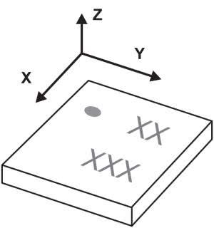

Pracę magnetometru synchronizuje sygnał zegarowy wytwarzany przez wewnętrzny generator. O zakończeniu cyklu pomiarów i uaktualnieniu danych informuje ustawienie flag w dostępnym do odczytu rejestrze stanu sensora. Czujniki magneto-rezystywne rozmieszczone są w obudowie tak, aby umożliwić pomiar pola w 3 płaszczyznach X, Y, Z. Na rysunku 2 zaznaczono osie pomiarów względem obudowy.
Rysunek 2. Osie pomiarów sensora

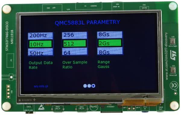

Drugi ekran służy do zmiany ustawień parametrów sensora (fotografia 1). Na listach przewijanych można wybrać ustawienia: częstotliwości pomiarów, ilości pomiarów używanych do uśrednienia wyniku i zakresu pomiarowego. Zmienione ustawienia przesyłane są do sensora natychmiast po wyborze.
Fotografia 1. Ekran nastaw parametrów

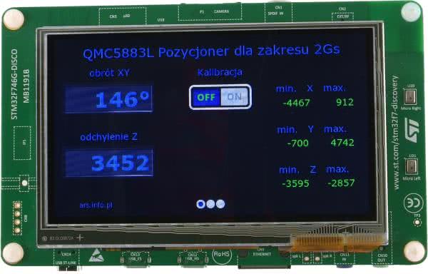

Trzeci ekran nazwany testem pozycjonera (fotografia 2), wykorzystuje odczyty z sensora do lokalizacji pozycji modułu względem północnego bieguna magnetycznego Ziemi. Ten prosty kompas działa przy ustawionym zakresie pomiarowym 2Gs. Dla poprawienia dokładności wskazań, przed pomiarami konieczna jest kalibracja.
Fotografia 2. Ekran kompasu-pozycjonera
Po ustawieniu przełącznika kalibracji w pozycję ON, należy moduł obrócić dookoła osi o 360° lub w lewo i prawo o 180°. W czasie kalibracji moduł powinien być cały czas ustawiony równolegle do powierzchni ziemi. Kalibrację kończy ustawienie przełącznika w pozycji OFF. Z prawej strony wyświetlone zostaną uzyskane wyniki kalibracji: wartości minimalne i maksymalne pomiarów czujników X, Y, Z. Wyniki przeprowadzonej kalibracji używane są do korekcji bieżących odczytów i obliczana kąta pomiędzy biegunem północnym a zaznaczoną na płytce modułu osią X.
