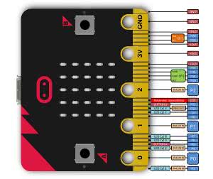

Rysunek 1. Opis funkcji styków złącza krawędziowego

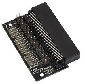

Fotografia 2. Gniazdo dla złącza krawędziowego
Połączenie z innymi układami elektronicznymi umożliwia złącze zrealizowane w postaci 25 styków umieszczonych na dolnej krawędzi płytki tzw. Edge Connector. Na złączu dostępne są sygnały interfejsów I2C, SPI, wejścia analogowe oraz zasilanie. Dokładny Opis wyprowadzeń pokazuje rysunek 1. Do szerokich styków można dołączyć się przy pomocy przewodów z krokodylkami, do wąskich styków można przylutować przewody lub użyć płytki przejściówki np. takiej jak na fotografii 2.

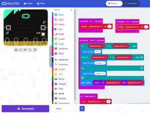

Rysunek 3. Okno edytora MakeCode
MakeCode to edytor graficzny działający w oknie przeglądarki. Okno edytora pokazane jest na rysunku 3. W lewej części okna znajduje panel symulatora, który pozwala na wirtualne przetestowanie działania programu. Możemy zasymulować przyciśnięcie przycisków lub przechylenie płytki, a na wirtualnym wyświetlaczu 5×5 LED zostanie zobrazowana reakcja modułu. Środkowa kolumna zawiera cały asortyment elementów i funkcji, które możemy użyć w naszym programie. Oprócz standardowych kategorii takich jak Loops czy Logic znajdują się także bardziej złożone funkcje np. Radio (umożliwia realizację komunikacji bezprzewodowej pomiędzy płytkami), Pins (funkcje dotyczące odczytu lub ustawienia stanów na wyprowadzeniach złącza krawędziowego, także odczyt analogowy i ustawienie PWM oraz odczyt i zapis poprzez interfejsy I2C i SPI), oraz Serial (umożliwia realizację komunikacji z PC poprzez port szeregowy (USB)). Do każdego elementu możemy wyświetlić Help, czyli krótki opis wraz z przykładem użycia. Dla wygodniejszej pracy z edytorem warto najpierw sparować naszą płytkę. W tym celu należy kliknąć na symbol ustawień (trybik przy logo Microsoft), następnie wybrać Pair Device i postępować zgodnie z instrukcją. Dzięki temu zabiegowi, podczas pobierania pliku programu, będzie on od razu zapisywany na płytce micro:bit.
„Pisanie” programu polega na układaniu elementów podobnych do puzzli nazwanych Blocks. Nie dość, że jest to sposób łatwy do nauki, to dodatkowo jest niesamowicie wciągający. Programując tą metodą nie musimy znać składni i reguł języka, od razu przystępujemy do poszukiwania rozwiązań danego zadania, wybierając elementy z dostępnych kategorii. MakeCode umożliwia programowanie, także w bardziej klasyczny sposób. W górnym pasku, w środkowej części znajduje się przełącznik opisany Blocks/JavaScript i umożliwia przełączenie się do trybu edytora JS. Co ciekawe, program zbudowany z klocków Blocks można w każdej chwili przekonwertować na kod JS i odwrotnie.

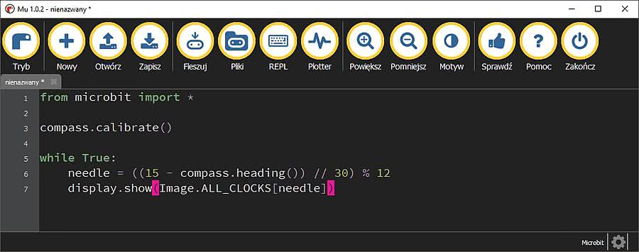

Rysunek 4. Okno edytora MicroPython

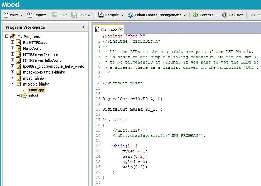

Rysunek 6. Okno edytora mbed
Drugim narzędziem polecanym do programowania płytek micro:bit jest MicroPython. Edytor dostępny jest w wersji przeglądarkowej oraz jako aplikacja do zainstalowania. Główne okno programu pokazuje rysunek 4. Python jest językiem programowania, który w ostatnim czasie zyskał na popularności, zwłaszcza wśród użytkowników komputerków typu Rasberry. Dlatego edytor MicroPython będzie dobrym wyborem dla każdego elektronika, z tym językiem na pewno jeszcze będzie miał do czynienia. Warto wiedzieć, że jest to język interpretowany czyli taki, który jest tłumaczony i wykonywany „w locie”. Maszyna, na której uruchamiany jest program musi mieć uruchomiony tzw. interpreter. Wszystkie informacje na temat programowania płytek micro:bit w języku Python można znaleźć tu: http://bit.ly/2ZvTV5a. Ważną infomacją jest to, że MicroPyhon nie obsługuje BLE. Jest to spowodowane zbyt małą ilością pamięci RAM płytek micro:bit. Komunikacja radiowa realizowana jest innymi, prostszymi metodami.

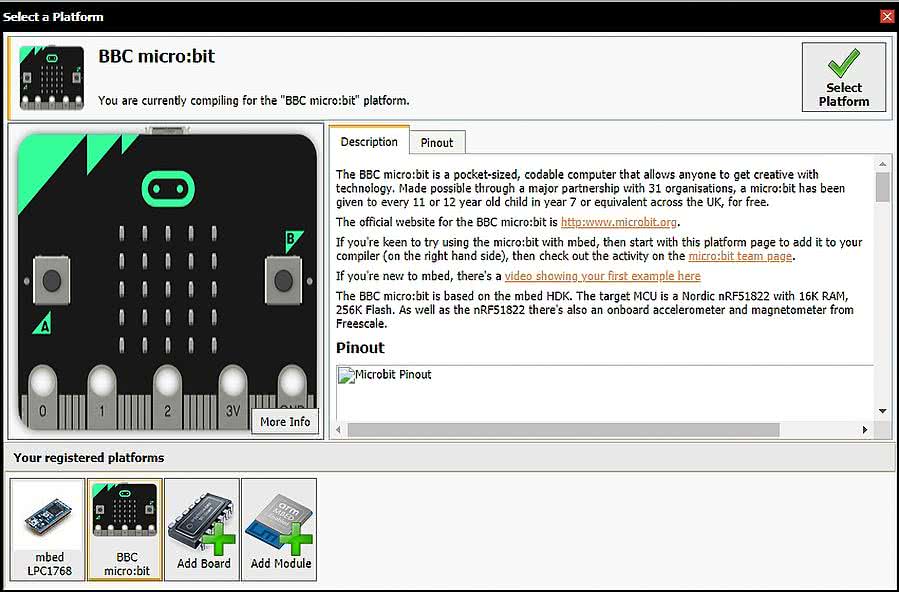

Dla tych, którzy ciągle czują niedosyt i uważają, że prawdziwe programowanie mikrokontrolerów wymaga użycia języka C, też jest propozycja. Platforma ARM MBED (http://bit.ly/2zmUTSF) posiada wsparcie dla płytek micro:bit. Po utworzeniu konta i zalogowaniu się na platformie, uruchamiamy edytor/kompilator przeglądarkowy i tam w prawym górnym rogu klikamy ikonę symbolizującą naszą aktywną platformę sprzętową. W oknie, które się pojawi klikamy na Add Board i postępujemy zgodnie z instrukcjami wyszukując, spośród wielu dostępnych typów, płytkę micro:bit (rysunek 5).
Nasz kompilator jest gotowy do programowania nowego modułu. Klikamy na New, a w okienku, które się pokaże ustawiamy:
Platform: BBC micro:bit,
Template: A blinky for the BBC micro:bit,
Program Name: PierwszyProgram
Po zatwierdzeniu zostanie wygenerowany szkielet programu podobny to tego na rysunku 6.
