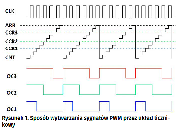

Cechą wspólną wszystkich sygnałów wytwarzanych przez układ licznikowy jest ich cyfrowy charakter. Oznacza to, że sygnał może przyjąć jeden z dwóch stanów: niski i wysoki. Wartość napięcia tych stanów odpowiada wartościom, jakie może przyjąć port mikrokontrolera: stan niski to 0 V, natomiast stan wysoki to typowo 3,3 V lub 5 V. Szczególnym przypadkiem sygnału generowanego przez układ licznikowy jest sygnał PWM. Jest to sygnał o zadanych: częstotliwości/okresie oraz poziomie wypełnienia (procentowo wyrażonym czasie trwania poziomu wysokiego w jednym okresie sygnału). Wytwarzanie sygnałów PWM przez układ licznikowy pokazano w praktyce na rysunku 1.
CLK (clock) jest sygnałem taktującym układ licznikowy. Z każdym kolejnym zboczem sygnału zegarowego wartość licznika CNT (counter) zwiększa się o 1. Gdy na skutek zliczania wartość CNT osiągnie wartość równą CCR1 (capture/compare register 1), poziom logiczny sygnału na wyjściu portu skojarzonego z kanałem pierwszym zmienia się. Zazwyczaj układ licznikowy dysponuje więcej niż jednym kanałem. Wtedy ich użycie jest możliwe w analogiczny sposób do kanału pierwszego. W przypadku trzech kanałów zdefiniowane są zatem wartości CCR2 i CCR3. Gdy CNT zrówna się najpierw z CCR2, a potem z CCR3, poziomy logiczne sygnałów na wyjściu portów skojarzonych z kanałami drugim i trzecim również zmieniają się. Wartość graniczną zliczania wyznacza ARR (auto-reload register). Osiągnięcie tej wartości przez CNT skutkuje jego wyzerowaniem. W tym momencie czasu poziomy logiczne sygnałów wszystkich trzech kanałów zmieniają się, a licznik rozpoczyna zliczanie od początku. Zatem jest tak, że wartości CCR1, CCR2 oraz CCR3 określają poziom wypełnienia sygnałów PWM odpowiednio dla kanału pierwszego, drugiego i trzeciego, natomiast wartość ARR określa częstotliwość/okres wszystkich trzech sygnałów PWM.

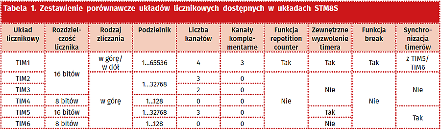

Mikrokontrolery STM8S mogą być wyposażone (w zależności od modelu) w trzy różne typy układów licznikowych: zaawansowanego sterowania (TIM1), ogólnego przeznaczenia (TIM2/TIM3/TIM5) oraz podstawowe (TIM4/TIM6). Wszystkie te peryferia oparte są na tej samej architekturze (rejestry, podstawowe funkcje), natomiast różnią się wybranymi cechami i parametrami. Zestawienie porównawcze zaprezentowano w tabeli 1.

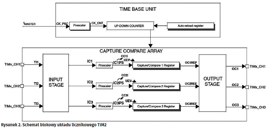

Mikrokontroler STM8S001J3 wyposażony jest w dwa układy licznikowe: TIM1 oraz TIM2. Schemat blokowy układu licznikowego TIM2 pokazano na rysunku 2. Układ ten taktowany jest (podobnie jak wszystkie zasoby mikrokontrolera) przez sygnał fMASTER, który wytwarzany jest z wewnętrznego lub zewnętrznego źródła sygnału zegarowego (HSI, LSI lub HSE). Maksymalna częstotliwość tego sygnału to 16 MHz. fMASTER doprowadzony jest do modułu układu licznikowego o nazwie TIME BASE UNIT. Istnieje możliwość zredukowania częstotliwości tego sygnału przez 4-bitowy podzielnik. Następnie impulsy sygnału taktującego są zliczane przez 16-bitowy licznik (w zależności od konfiguracji w górę lub w dół). Wartość licznika nieustannie porównywana jest z wartością ustawioną w rejestrze Auto-reload, aby w momencie gdy wielkości te są takie same nastąpiło przywrócenie licznikowi wartości początkowej. Wartość licznika używana jest przez drugi z modułów układu licznikowego – CAPTURE/COMPARE ARRAY. Składa się on głównie z podzielników i rejestrów Capture/Compare, sekcji OUTPUT STAGE odpowiedzialnej za wytwarzanie sygnałów cyfrowych na wyjściach kanałów i portów oraz sekcji INPUT STAGE odczytującej sygnały cyfrowe z wejść kanałów i portów.

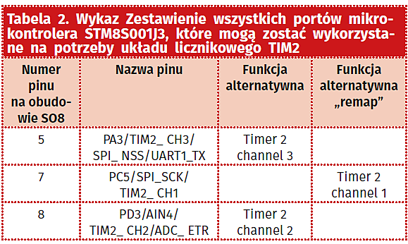

W tabeli 2 zamieszczono wykaz wszystkich portów mikrokontrolera STM8S001J3, które mogą zostać wykorzystane jako kanały układu licznikowego TIM2. Każdy z tych trzech kanałów może zostać skonfigurowany w wejściowy lub wyjściowy tryb pracy.

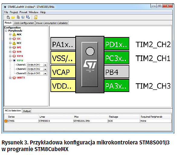

TIM2 w STM8CubeMX
Narzędziem ułatwiającym pracę z portami wejścia/wyjścia mikrokontrolera STM8S001J3 jest program komputerowy STM8CubeMX. Dzięki niemu programista może w prosty sposób (za pomocą graficznego interfejsu użytkownika) sprawdzić jakie są możliwe konfiguracje dla wszystkich portów oraz peryferiów mikrokontrolera. Tak jest również w przypadku układów licznikowych. Przykładowy scenariusz z trzema kanałami TIM2 pokazano na rysunku 3.

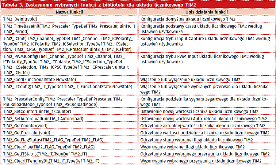

Aby w prosty sposób skonfigurować i używać licznika TIM2 w układzie STM8S001J3, warto w aplikacji użyć bibliotek SPL (Standard Peripheral Library) przygotowanych dla mikrokontrolerów z rodziny STM8S. Pliki stm8s_tim2.h oraz stm8s_tim2.c udostępniają szereg funkcji do tego celu. Zestawienie najważniejszych funkcji zaprezentowano w tabeli 3.

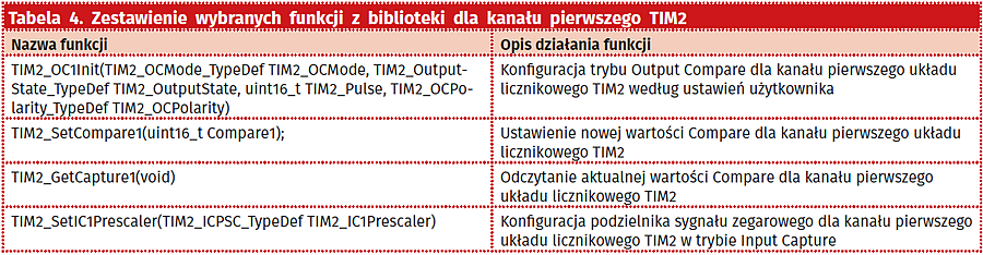

Dodatkowo, każdy kanał TIM2 dysponuje osobnym zestawem funkcji, różniącym się tylko indeksem w nazwie funkcji. Funkcje te, na przykładzie kanału pierwszego, przedstawiono w tabeli 4.

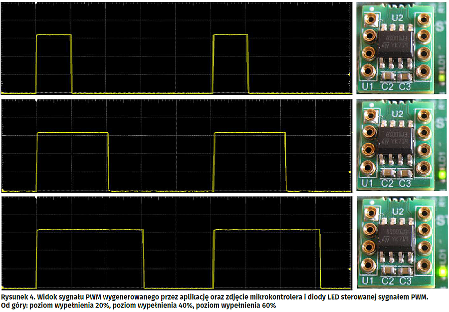

Kod zgodny z zaprezentowanym opisem pokazano w listingu 1. Działanie aplikacji obserwować można poprzez podłączenie diody LED do portu PA3 mikrokontrolera. Jasność świecenia diody LED odzwierciedla poziom wypełnienia sygnału PWM. Przy zerowym i niskim poziomie wypełnienia dioda LED nie emituje światła. Przy bardziej znacznym poziomie wypełnienia dioda zaczyna emitować światło. Wraz ze wzrostem poziomu wypełnienia poziom jasności diody LED również zwiększa się. Jasność maksymalna uzyskiwana jest dla maksymalnego poziomu wypełnienia sygnału PWM. Bardziej szczegółowo sygnał PWM można obserwować za pomocą oscyloskopu. Wygenerowany przez aplikację sygnał PWM z kilkoma przykładowymi poziomami wypełnień pokazano na rysunku 4.
