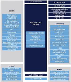

Rysunek 1. Schemat blokowy mikrokontrolera STM32F446

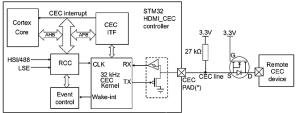

Rysunek 2. Schemat blokowy interfejsu HDMI-CEC
Przykładem takiego układu jest STM32F446 (jego schemat blokowy pokazano na rysunku 1), który poza klasycznym wyposażeniem komunikacyjnym, zostal przez producenta doposażony w trzy dodatkowe, nieco mniej popularne, interfejsy szeregowe:
  • HDMI-CEC (Consumer Electronic Control) v 1.4 - jest to 1-przewodowy interfejs szeregowy (rysunek 2), służący do przewodowej, lokalnej komunikacji urządzeń AV. Na przykład dzięki interfejsowi HDMI-CEC połączone ze sobą urządzenia mogą być sterowane za pomocą jednego pilota bez konieczności ich konfigurowania. Za pośrednictwem złącza HDMI można sterować maksymalnie 10 podłączonymi urządzeniami, w tym wyświetlaczem. Wiele firm nadaje własne, firmowe nazwy temu interfejsowi, na przykład Philips określa go mianem EasyLink, firma Samsung - Anynet+, Toshiba - CE Link, Panasonic - EZSync, Sony - Bravia Theater Sync itd.

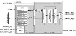

  • 4-kanałowy interfejs SPDIF (IEC-60958, IEC-61937) zintegrowany z dekoderem odbieranych danych, automatyczną detekcją prędkości transmisji (częstotliwości próbkowania sygnału audio) i możliwością obsługi sygnałów Dolby lub DTS w konfiguracji do 5.1 włącznie. Schemat blokowy tego interfejsu pokazano na rysunku 5.

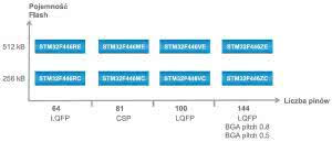

Podobnie jak w przypadku większości starszych mikrokontrolerów STM32, także F446 są oferowane w łatwych w montażu obudowach. Nie oznacza to jednak, że producent całkowicie zrezygnował z "gęstych" wersji obudów - dostępne są dwa warianty BGA o rastrze wyprowadzeń 0,5 lub 0,8 mm.

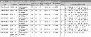

Na poniższym rysunku zestawiono dostępne modele mikrokontrolerów oraz informacje o pojemnościach ich pamięci Flash i dostępnych wersjach obudów.
Tabela 1. Zestawienie podstawowych cech i wyposażenia mikrokontrolerów STM32F446

Rysunek 5. Schemat blokowy interfejsu SPDIF
